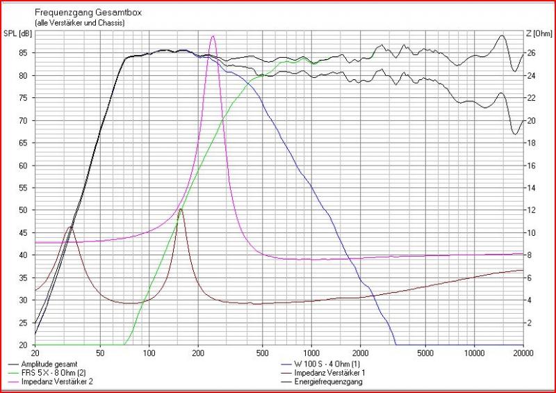

    So mit einem 22Ohm widerstand und einer 1mH Spule parallelgeschaltet, im reihe zum BB läuft das Moped

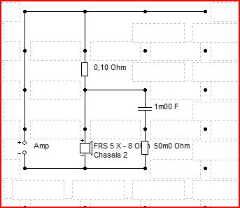

          gefahr verstärker 2
          @antiasina
          tut mir leid aber mit dieser weiche "explodiert" der verstärker2; da er ein kurzschluss sieht!
          die last hat eine impedanz von 0,1ohm
          hier eine kleine änderung.
          die impedanz linearisierung tut LM verstärker gut;für Tamp nicht notwendig.

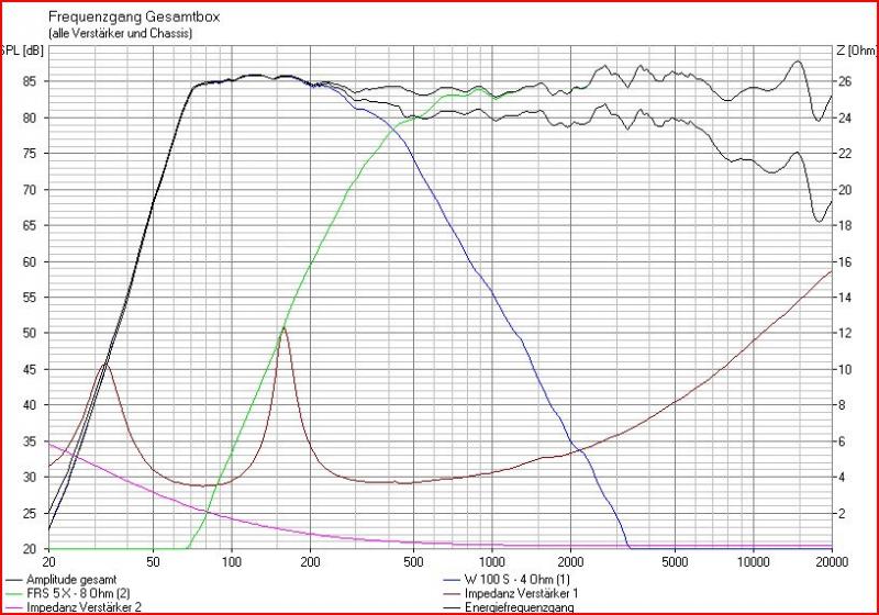

            Die passive "Weiche" ist ein Fake, die eine Aktivweichenfunktion, die Boxsim nicht simulieren kann, ersetzt. Dadurch ist die simulierte Impedanz im Eimer, diese Schaltung wirds so aber nicht geben. Sie würde im echten Leben auch gar nicht funktionieren.
            Die Chassis kommen einfach direkt an die Verstärkerausgänge.

              bin nur gespannt wie antsiana die passive entzerrung durch ein opa ersetz...
              manchmal ist es klanglich besser die passive entzerrung zu nehmen (1mh//22ohms in serie mit frs5)
              wäre schöhn wenn der gesamten schaltplan des activen filter und die beide verstärker zur sicht kam.

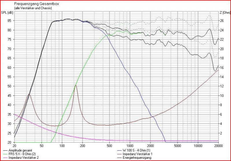

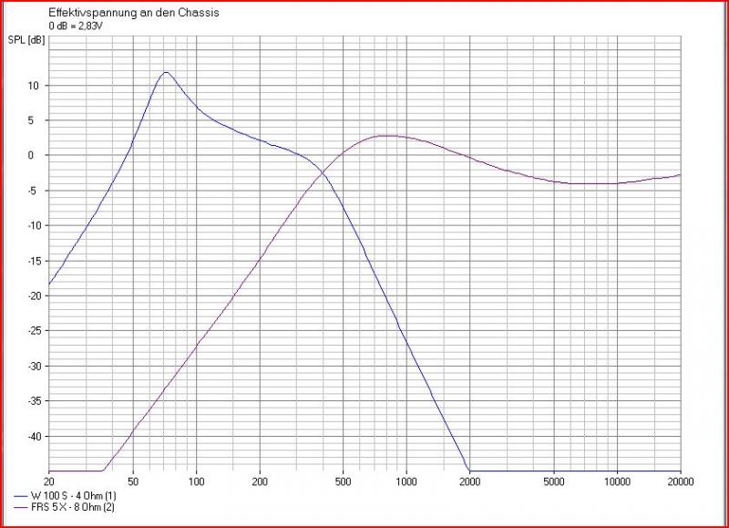

                  Der Schaltplan für die Weiche kommt zur Sicht ;-) , der Verstärker ist nicht mein Job :
                  Und so sieht das ganze übereinandergelegt aus:
                  die Linie mit dem etwas flacheren Buckel bei 70Hz ist die reale Weiche.
                  Die Abweichungen sind, denke ich, zu verschmerzen.

                        Ja,
                        400Hz ist etwas gewagt für Seitenbass, das stimmt, aber bei einer so kleinen Box fand ich, dass es zu verschmerzen ist.
                        Einen 5cm-LS tiefer anzukoppeln ist einfach nicht drin, dann geht vom Pegel her gar nichts mehr.
                        Wenn du den Bass absenken willst, R4 vergrößern und R3 so verkleinern, dass R4*R3 gleich bleibt. Das Gegenteil geht natürlich auch, dürfte aber verdammt dröhnig klingen.

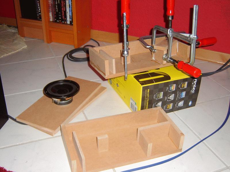

                          Es wird denke ich etwas dauern bis die boxen fertig sind, aber der Anfang ist schonmal gemacht.
                          Die KHV Schaltung gefällt mir, ein schöner Class A Verstärker
                          So Jetzt Heist es nur noch weiterbauen, Lochrasterlayout planen, und auf Kohle warten
                          Hier Schonmal der momentane Baufortschritt im anhang.
                          MfG Daniel
