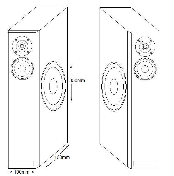

    Eine 3Wege PC box mit w100s frs8 DTW72
    Ich brauchte mal eure Hilfe beim Planen von PC-Boxen.
    Ich hab noch 2x W100S4 und DTW72 da.
    Und da kam mir die Idee das ich noch einen FRS8,FRS5X oder ähnlichen BB dabei nehme und eine hohe schmale Box mit Seitenbass baue.
    Die wäre ideal für meinen PC.
    Ich hab auch schon Boxsim angeworfen und was simuliert.
    Verbesserungen werden gern angenommen
    Impedanz ist mir egal da ich noch einen passenden amp Bauen werde.
    Was ich noch wissen müsste ist, wie wird der frs8 simuliert ? 2mm eingefräst ?
    edit: hatte die falsche Datei hoch geladen

    Warum überhaupt drei Wege?
    Mit der Kalotte und dem W100 kannst Du doch eine prima 2Wege-Box bauen alla Alto.
    3 Wege werden vermutlich nur die Kosten hoch treiben und da es vermutlich eh nur um mp3-Berieselung aus einer nicht ernst zunehmenden Onboard-Soundkarte geht, wird das sich reichen.
    Oder ist es eine Platzfrage, weshalb die Boxen schmal werden sollen und dann mit Seitenbass?

      Falls es nicht unbedingt sehr schmal und mit Seitenbass werden soll, passen die doch genau:

        ja Genau^^
        ich hab so einen blöden eck Schreibtisch, da passen die Altos nicht so gut, und würden mich mein Zocken behindern.
        Ich wollte sogar ursprünglich mal ein 2 Parr Alto Genesis Sat, aus den teilen bauen.
        Es ist zwar eine Onbord Soundkarte, aber der klang ist sehr gut.

          Die Simu sieht doch recht vernünftig aus. Ob der FRS8 nun versenkt ist oder nicht, dürfte eigentlich nicht viel ausmachen. Ich meine mich zu erinnern, dass man das dann bei "Schallwand und Position -> Position Schallaustritt im Raum -> nach vorn -0,2 " berücksichtigen kann.
          Wenn Du die Chassis eh schon hast ist dies kein Problem, aber die Frequenzweichenbauteile werden nicht ganz billig. So brauchst du z.B. die 2,2mH Spule mit 0,8 Ohm (ca. 10€/Stück) und die restlichen Teile, welche für sich gesehen nur ein paar Euros kosten, sich aber durch ihre Anzahl auf einen nicht unerheblichen Betrag aufsummieren.
          Von daher kann ich Raphael nur zustimmen, aber letztendlich musst Du dies entscheiden.

            Mal ganz dreist: ich würde den HT weglassen. Der FRS8 ist auch im HT so gut, dass da keine Notwendigkeit besteht, ihn zu unterstützen (schaden kanns natürlich auch nicht...).
            Der FRS5X sieht da auch sehr gut aus. Ich habe allerdings irgendwie keine Boxsimdatei dazu da.
            Ich glaube nicht, dass bei einem 5cm-BB der Weichenaufwand für den Extra Weg lohnt, selbst wenn man den HT da hat.

              wirtschaftlich ist das nicht was ich vorhabe da muss ich euch recht geben.
              Aber es gibt ein Paar gründe warum ich so aufwendige PC boxen baue,
              Bitte nicht auslachen aber ich will sie später mit 2 TDA8560 betreiben, und zwar jeweils 2 Kanäle pro Box so das ich den Bass extra aufdrehen kann
              das wäre mit der Alto nicht so gut wegen der hohen Trennung.
              Dann bin ich sehr sehr Neugierg wie eine Box klingt die so extrem Rundstrahlt.
              Ja die Hochtöner könnte ich schon weglassen und die 20€ an zusätzlichen Weichenbauteilen sparen, doch da ich die DTW72 ehe hier herumliegen habe, warum denn nicht.
              Für verkaufen wäre ich wahrscheinlich ehe wieder zu faul, und sie würden nur rumliegen.
              Leider hab die simu mit dem FRS5X nicht so gebacken bekommen. der max Pegel war zu niedrig.
              Ich denke das Geld ist gut investiert, denn so ein Paar oversized PC boxen wird mir sicher oft und lange Freude bereiten

                Wenn du zwei Kanäle pro Box machst, liegt ne aktive Trennung nahe -> Pegel etc ist dann egal. Das spart weiter $$$ für Weichenteile (die MT/HT-Trennung wird eh nicht so teuer)
                Hier zwei Vorschläge mit Aktivweiche (leider ist die Aktivweichenfunktion von Boxsim nicht sehr, deshalb ist die "Weiche" im 2-Weger nicht ernst zu nehmen).
                Den TDA8560 Bringt 40W an 2 Ohm, das heißt 20W an 4 Ohm und 10W an 8 Ohm. Für die Box reicht das, viel mehr kann sie eh nicht verarbeiten, ohne zur "Light emmitting Box" zu werden.
                Auch wenn das reicht, würde ich ICs für höhere Betriebsspannung bevorzugen, weil das weniger Strom -> einfacherer Aufbau bedeutet. Wenn du allerdings 12V-Betrieb willst (evtl für die nächste Gartenparty oder wasweißich), ist der sicher ok. Der Aufbau der Aktivweiche wird bei reinem 12V-Betrieb auch etwas schwieriger, aber immernoch gut machbar (und billiger als eine einzige Spule).
                In der Aktivweiche habe ich auch einen Lo-Cut vorgesehen.
                Den W100S mit 20Hz zu beheizen ist irgendwie nicht sinnvoll.
                Die Weiche selbst wird mit Bauteilen um einen TL084 aufgebaut. Die Werte müsste ich, bei Interesse, noch berechnen.

                    Also den 12V betrieb hab ich gewählt,
                    weil ich noch einen großen 12V Trafo hab mit 200VA der und jede menge Elkos die die ich nehmen könnte,
                    also das Netzteil für die Endstufe hätte ich schon fast.
                    Für die Filter hätte ich auch noch einen 2x9V 2A Trafo da, der sich dafür gut eignen würde. Ich bin ein kleiner Messie der gerne alte Geräte ausschlachtet.
                    Leider kann ich Filter noch nicht berechnen und in der Schule werden wir sie auch nicht mehr Durchnehmen
                    Die Idee mit dem Lo-Cut ist gut, doch da die Boxen direkt an der Wand stehen und mein Schreibtisch in der ecke ist, muss er diesen Leistungshügel (kenn den Fachausdruck nicht) nicht unbedingt haben, oder vielleicht etwas schwächer.
                    Bei der 2 Wege Box, würde sich die Phase aktiv ja dann auch noch richten lassen?
                    so ich muss mir deine 2 Vorschläge noch etwas Studieren, aber die Idee einer aktiv weiche im Bass finde ich sehr gut.
                    MfG Daniel

                      Ok, wenn das Netzteil schon feststeht, dann kannste das schon so machen...
                      Spiel einfach noch nen bisschen rum, wenn du mit der Simu zufrieden bis, rechne ich dir die Filter aus.
                      Der Bassbuckel kommt von der Güte des Hochpassfilters im Bass. Wenn du die reduzierst, lässt der Buckel nach. Ansonsten passt du evtl auch mal das Gehäuse an, ich bin von einem kleineren Gehäuse ausgegangen als du (1l BR ich 3l BR du).
                      Was meinst du mit Phase richten? Möglich ist fast alles, nur eine Frage des Aufwands.

                            Also die 2Wege aktiv Variante gefällt mir immer besser.
                            Kleineres Schmäleres Gehäuse, bessere Energiefrequenzgang, ich muss mir keine Gedanken machen wie ich ne 3wege weiche in ein mini Gehäuse zwänge.
                            Du hast recht, beim FRS5X braucht man eigentlich keinen Hochtöner.
                            Also ich denke die 2wege Idee ist so die beste Lösung für meinen Zweck.
                            ich werde dann nochmal den Weichenteil vom BB bearbeiten, weil der 1000µF Kondensator zieht die Impedanz etwas zu stark runter, hab ich gerade bemerkt.
                            Die Filter kann ich ja später auf Lochrasterplatinen aufbauen, und Lm317/LM337 fürs Netzteil nehmen.
                            Wie berechnest du die Filter mit Spice ?
                            MfG Daniel

                              Die passive "Weiche" ist ein Fake, die eine Aktivweichenfunktion, die Boxsim nicht simulieren kann, ersetzt. Dadurch ist die simulierte Impedanz im Eimer, diese Schaltung wirds so aber nicht geben. Sie würde im echten Leben auch gar nicht funktionieren.
                              Die Chassis kommen einfach direkt an die Verstärkerausgänge.
                              Ich berechne die Filter mit einem Programm, das ich irgendwo aus der Versenkung gezogen habe ("FilterPro"). Danach folgt ein Test und Feintuning mit SPICE.
                              Ich würde zur Stabilisierung nen 7808/7908 oder so nehmen. Spart Bauteile. Bei Opamps kannst du dir die Stabilisierung im Prinzip aber auch ganz schenken.
