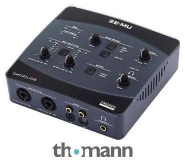

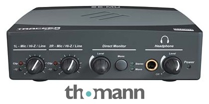

                        das Thema beschäftigt mich auch gerade.
                        Was taugen die Geräte von Emu? (Haben auch Mikroeingänge)
                        z.B.:
                        Ausführliche Produktinformationen zu EMU Tracker Pre bei Thomann
                        oder
                        Ich möchte Sie vor allem zum Messen einsetzen, und zwar nicht nur für Lautsprecher mit Arta, sondern auch unter LabView.
                        Wichtig wäre, dass die DA/AD Wandler kontinuierlich arbeiten, also Zeitgleich ein Signal ausgeben und aufnehmen können (neudeutsch „continuous analog output/input“ fähig sind).
                        Ohne dies kann ich meinen geplanten Frequenzgang-Analysierer nicht umsetzen.
                        Kann man alternativ auch zwei Audio Transit gleichzeitig betreiben?
                        Eine für Ausgang, die andere für den Eingang. Damit wäre dann theoretisch ein 2x96kHz oder 4x 48kHz Betrieb möglich.
                        Oder hat jemand eine bessere Empfehlung?
