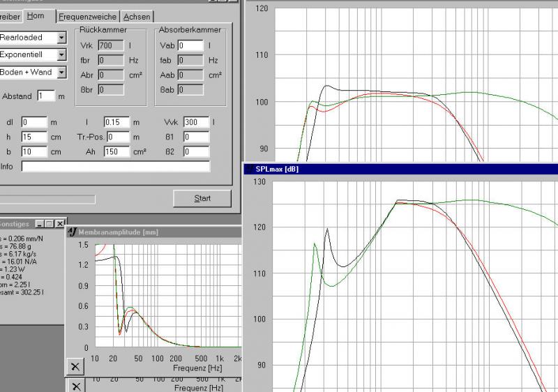

BGS40 in 300 Litern
  • Niwo
    • 15.07.2005
    • 912
    grün - deine Simu ohne Weiche
    rot - deine Simu mit Weiche
    schwarz - andere Möglichkeit mit 5 dB mehr Schalldruck und ohne Saugkreis

      jau, super, so sehen meine AJ-Horn Simus auch aus (grün + schwarz); wobei die Visaton Werksparameter und die Hobby Hifi Parameter doch abweichen; so dass dann die Simus auch unterschiedlich aussehen.
      Unter Boxsim (Bafflestep, etc...) sieht das dann nochmal deutlich anders aus; was aber nach meinen Messungen doch eher hinkommt.
      Aber sach mal, was hast du mit der schwarzen Kurve veranstalltet!?

        Das Volumen bleibt gleich. Die Simu wird mit bereits eingegebener Frequenzweiche gemacht. Die Abstimmung ist etwas höher 150qcm Querschnitt und 6cm lang.
        Die Frequenzweiche ist 3,3mH und 68µF. Ich habe vor der Spule einen Widerstand von 1 Ohm um den Innenwiderstand und die Leitung zu berücksichtigen.
        Der BGS40 ist wohl einer der wenigen bezahlbaren Treiber für so ein Konzept, welches sehr beeindruckend ist. Ich finde, man sollte das beste rausholen.
