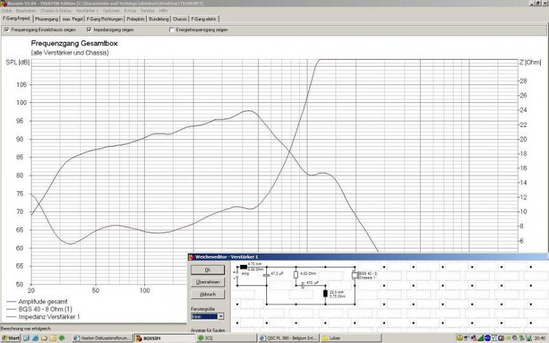

    BGS40 in 300 Litern

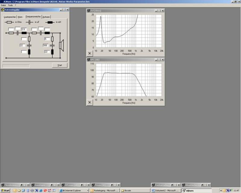

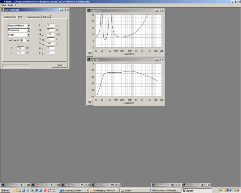

    ich plane den BGS40 in 300L Bassreflex zu stecken. Simulationen unter AJ Horn ergaben bei einem Bassreflexrohr von 15cm Durchmesser eine Länge von knapp15cm.
    Würde das ganze gerne mit Boxsim simulieren, doch das funzt leider nicht.
    Außerdem kommt es unter AJ-Horn zu einem schönen Überschwinger, wenn ich mit 3,9mH und 47uF 12dB Filter.
    Da hilft dann nur ein Saugkreis mit 4 Ohm, 450uF und 22mH.
    Könnte das mal einer bitte durchsimulieren...

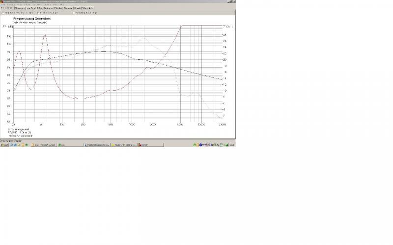

    Wieso nicht?
    Ich hab den BGS40 grade erfolgreich in ein 300L BR Boxsim Gehäuse eingebaut.
    Sieht dann (je nach dem wie groß das Gehäuse ist) so aus wie unten angefügt.
    Der BGS40 ist kein optimaler Tiefbasstreiber, um es nett auszudrücken. In 300L BR fühlt er sich nicht wohl und so sieht auch die Simulation aus

      was erwartest du von einer kontrollsimulation?
      wenn ich deine daten ins gleiche simulationsprogramm eingeb wie du, werd ich zwangsläufig dieselben ergebnisse bekommen.
      und der überschwinger sowie der nötige saugkreis scheinen sehr realistisch zu sein!
      was also willst du??
      geh mal davon aus, daß AJHorn bis ca. 200 Hz sehr sehr gut arbeitet!

        na ja, AJ Horn und Boxsim sind erstmal verschiedene Programme.
        Habe jetzt Boxsim laufen und hatte gestern abend simuliert. Ich verstehe nicht so ganz, wie die Bassreflexabstimmung unter Boxsim funktioniert :-(
        LG
        Hauke
        • bili
          • 04.01.2005
          • 1019
          Genauso wie jede andere BR Abstimmung auch denk ich. Du gibst das Volumen ein und die Abstimmfrequenz.
          Boxsim simuliert nur zusätzlich die Schallwandbreite, ich weiss nicht ob AJHorn das auch tut.

            und genau das sind die Diskrepanzen von AJ-Horn vs Boxsim
            Schaut euch mal die angehängten-Horn Simus an; sieht doch toll an!
            Auch die Filterung mit Saugkreis läuft wunderbar in der AJ Horn Simu.

              AJ Horn berücksichtigt bei der Simulation aber nur die reinen TSP wohingegen Boxsim per default mit der gemessenen Frequenzgang-Kurve rechnet. Das kommt IMHO der Realität näher, allerdings gab es da mal eine Disskussion darüber, wo das stellenweise anders gesehen wurde.
              Die vielen simulierten Projekte in Boxsim welche dann später bei Visaton gemessen ein erstaunlich ähnliches Ergebnis liefern sprechen eine eindeutige Sprache.
              Ausserdem kommt ein großer Teil der Abweichung wie schon erwähnt daher, dass Boxsim das Gehäuse, also die Abmessung der Schallwand mit berücksichtigt.
              Wenn du auf den Reiter "Chassis" gehst siehst du, wie der Schallwandeinfluss den FG zum Bass hin abfallen lässt. Das verhält sich auch in der Realität so, wenn die Box einigermaßen frei aufgestellt wird.
              Ich traue Boxsim mehr.
              Wenn du dir ausserdem die Simulation zum maximalen Pegel anschaust wirst du sehen, der BGS40 kann in einem 300L BR Gehäuse bei 50Hz grade mal noch 105dB... Das kann ein GF200 in 50L BR auch!
              Der BGS ist kein Tiefbasstreiber (sacht ich das schon? )

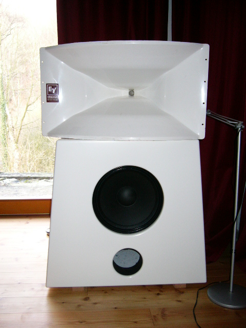

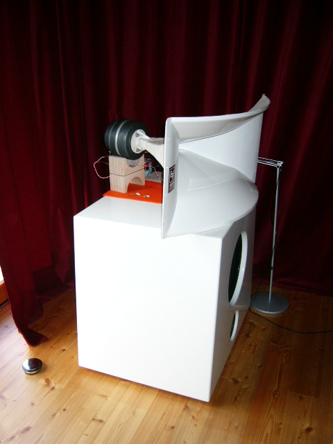

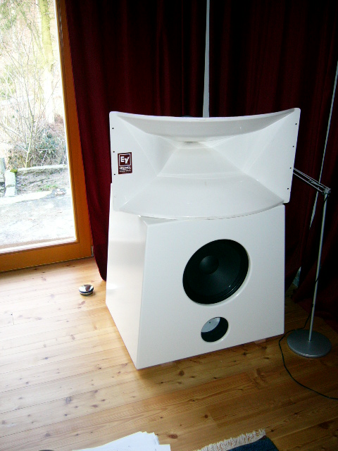

                na ja, vergleiche doch die Visaton Parameter mit denen aus z.B. Hobby Hifi 3/2001 oder gar der Klang + Ton. Das weicht doch alles teilweise stark ab.
                Komisch, dass auch viele Gehäuse mit AJ-Horn simuliert werden :-)
                Was ich damit vorhabe sieht man auf den Bildern :-)
                Das geht auch schon ganz gut!
                LG
                Hauke

                  Ich will auch nicht falsch verstanden werden! AJ Horn simuliert sicher vollkommen korrekt anhand der TSPs. Das kann Boxsim btw auch Dazu bei den Chassisdaten den Button bei "F-Gang Amplitude benutzen" raus machen oder "....erst oberhalb von 3*fc" anklicken.
                  Dann sieht die Boxsim Simu aus wie unten und sollte dem was AJ Horn simuliert näher kommen. Siehe angehängte Grafik.
                  Dann wird allerdings nicht mehr der FG vom Chassis berücksichtigt, und ob das die Sache genauer macht bezweifle ich

                    Wenn in Boxsim das gleiche herauskommen soll wie in AJ-Horn müssen in Boxsim
                    - alle Kantenbeugungen abgeschaltet werden (Chassiseditor, Karte Schallwand und Position)
                    - die Berücksichtigung des Messfrequenzgänge ausgeschaltet werden
                    - das Bassreflexrohr sich vorne an der Box befinden (hinten geht nicht in unendlicher Schallwand, da kommt beim Hörer nichts an)
                    und in AJ-Horn
                    - Halbraumsimulation aktiviert werden
                    Da AJ-Horn keine Schallwandmaße eingeben lässt wird die Übereinstimmung bei Vollraumsimulation wohl eher zufällig sein.

                        ja, muss meine Meinung revidieren; habe heute nochmal gemessen; das geht schon gut mit Boxsim
