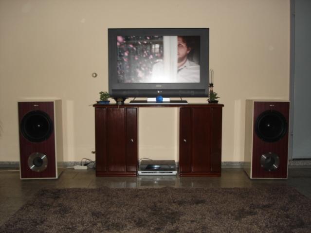

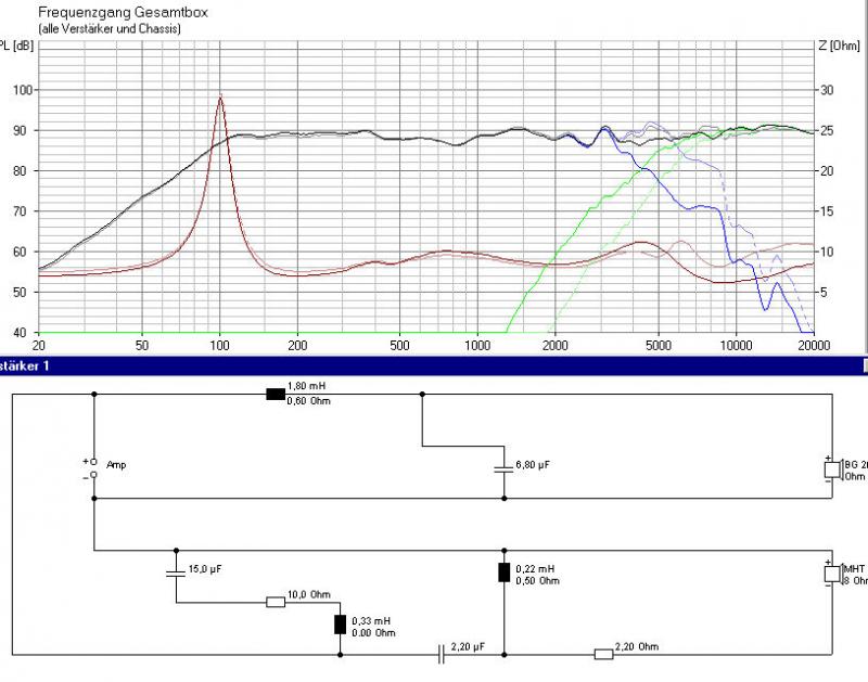

                        Hallo an alle Profis
                        Ich hab mal Niwos vorschlag in Boxsim eingegeben und bei mir sieht das glaube ich besch. aus also nicht so wie beschrieben.
                        Auf dem Bild Niwos beitrag:
                        Das Leben ist kein Pornofilm!!!
                        • Blacktriple
                          • 13.12.2007
                          • 90
                          Hier Niwos Weiche in Boxsim eingegeben:
                          • Blacktriple
                            • 13.12.2007
                            • 90
                            Und hier meine Frickelei, schäm
                            • Niwo
                              • 15.07.2005
                              • 918
                              Du brauchst nur
                              1. den MHT verpolen
                              2. die Schallwand vergrössern 60x30cm und den BG20 in die Mitte
                              3. den MHT 1cm nach vorne versetzen (muß nicht sein aber simuliert sich schöner)
                              • Blacktriple
                                • 13.12.2007
                                • 90
                                Hallo und danke für die Tipps Niwo!
                                Ich hab den BG20 mal nach oben gesetzt dann hätte ich den MHT auf Ohrhöhe wenn die Sats auf den Subs stehen. Kann man das noch optimieren oder geht das so???
