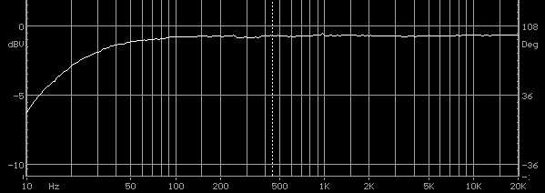

      Pegel
      hier wie versprochen noch der Pegelverlauf des SMD - t-amp PM40C
      Gruß,
      Der_Axel

        Hallo Axel,
        es sieht sehr danach aus, dass trotz Platzwechsels wenigstens die Bezeichner der Delinquenten C3 und C14 konstant blieben. Ersetze also die beiden Cs mit den auf meiner Webseite angegebenen Werten, bzw. lass es von einem erfahrenen Lötisten Deiner Wahl erledigen. Die SMD-Gnubbel lassen sich mit einer ordentlichen Entlötpinzette um Längen einfacher und vor allem materialschonender der Platte entheben. Die Spannungsfestigkeit darf auch höher sein, nicht niedriger.
        Alle Angaben, wie immer, ohne Gewähr!
        Viel Erfolg!
        Gruß, Timo
