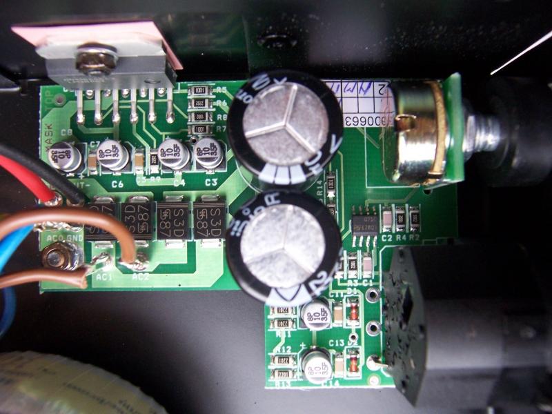

                da ich mich nun auch für den t.amp PM40 entschlossen habe wollte ich noch mal
                schüchtern in die Runde fragen, welche Kondensatoren nun sinnvollerweise aus-
                getauscht werden sollten und welche Werte sich bewährt haben.
                Hat denn jemand einen Schaltplan von dem Gerätchen bzw. stimmt der Plan auf
                der 2ten oder 3ten Seite für dem PM40C ?
                Oder hat jemand evtl. ein Bildchen der Platine vor/nach dem Umbau?

                  Hallo Axel,
                  ich habe _die_ Webseite einem update unterzogen.
                  Viel Erfolg!
                  Gruß, Timo

                    Zur Modifikation. Wenn Du überwiegend zweikanalig messen möchtest, kannst Du Dir die Fummelei im Grunde auch sparen, da in diesem Modus der Fehler des Messverstärkers (und der der Soundkarte) kompensiert wird.
                    BTW, wenn mich nicht alles täuscht hat Heinrich mal erwähnt, daß die neueren T.AMPs in SMD aufgebaut sind. Also nichts mehr für Grobmotoriker.

                      Seit Freitag habe ich das Notebook, den Tascam 122 und den t-amp.
                      Das einzige was mir wirklich fehlt ist ZEIT.
                      Den t-amp trotzdem sofort mal aufgeschraubt und .........
                      Tatsächlich => alles SMD.
                      Das Layout hat sich praktisch nicht geändert, aber die Teilchen sind miniklein ........
                      Da ich auch zur Gattung der (zudem blinden) Gobmotoriker zähle, sehe ich da für
                      Modifikationen eher schwarz.
                      Ich werde das Teil in den nächsten Tagen mal auf dessen Frequenzverlauf mit
                      meinem alten Clio vermessen, dann werden wir weiter sehen.

                          Hallo Axel,
                          mach doch bitte mal ein sauberes Foto von der Platine, ähnlich meinem obigen oder laß es von einem Bekannten machen. Damit kann man sicher entscheiden, ob eine Modifikation einfach und sinnvoll ist. Danach sehen wir weiter.
                          Gruß, Timo

                            Hallo Timo,
                            klar, ein Foto kommt !

                              Bildchen
                              und hier das Bildchen:
