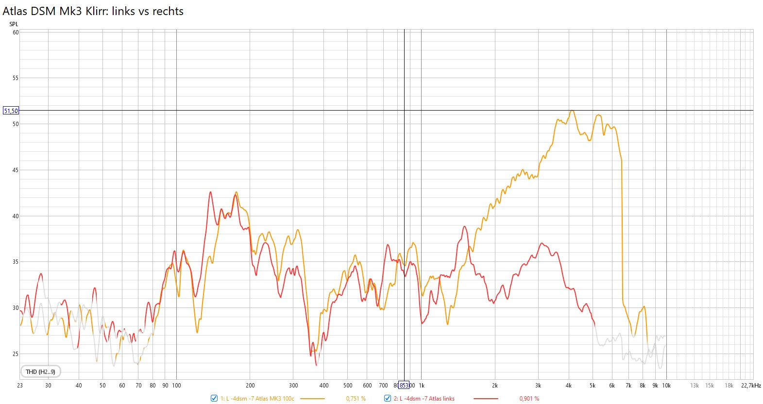

    habt ihr eine DSM50FFL Kalotte die im Lager die verstaubt(nicht seit Ewigkeiten )
    Ich bräuchte eine in sehr gutem Zustand für meine linke Atlas.
    Diese verursacht Klirr ausserhalb der Norm. Ich vermute Probleme beim Ferrofluid wegen des alters.

    Hallo, wäre dann das nicht versuchsweise eine Möglichkeit? Hab da auch schon mal Sicken für meine Control One gekauft. Manchmal klappt ja auch ein Reparatur.

      Wurde ja in diesem thread lautstark bestritten das sowas möglich wäre und Visaton unfehlbar ist *Ironie
      https://forum.visaton.de/forum/allge...anstellen-kann
      Naja ich glaub ich bestelle es mal.
      Wenn es was bringt hätte ich schon einige Chassis zum aufmöbeln
      Wobei ich bei neuen Projekten auf G50 und G20 schwenke.
      Aber falls ihr was habt bitte trotzdem anbieten
        • 3736
        Bei dem Ferrofluid, was dort angeboten wird, steht allerdings, das es für Hochtöner gedacht ist, nicht für Mitteltöner.
        Zitat: Hinweis: Dies ist ein Ferrofluid, das speziell für spezielle Hochtöner entwickelt wurde. Sie können dieses Ferrofluid nicht in mittleren Bereichen oder Tieftönern verwenden - diese erfordern ein Ferrofluid mit einer anderen Viskosität und andere magnetische Partikel. Im Zweifelsfall kontaktieren Sie uns zuerst.
