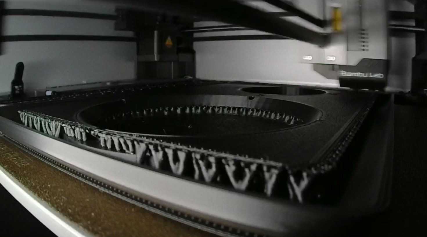

        Der Druck ist angestoßen und über die kritischen Punkte bereits hinweg. die .stl Datei geb ich hier im Forum gerne für den privaten gebrauch weiter, falls interesse besteht einfach anschreiben. Lässt sich ja auch mit epoxy etc. ausgießen Klicke auf die Grafik für eine vergrößerte Ansicht

            Was ich im letzten Schritt noch zugefügt hab sind 10 Abstandshalter/Verstrebungen a 10mm auf jeder Seite im 45 grad Winkel, somit ohne Supports druckbar

                So ein Teil ist soweit, der Rohling schaut schonmal gut aus
                Klicke auf die Grafik für eine vergrößerte Ansicht  Name: DruckAria.JPG Ansichten: 0 Größe: 98,6 KB ID: 727211Klicke auf die Grafik für eine vergrößerte Ansicht  Name: DruckAria1.JPG Ansichten: 0 Größe: 49,7 KB ID: 727212

                  • 1162
                  Welche Layerstärke hast Du gefahren, welche Laufzeit?
                  Mit gefällt es
                  • Whoofmax
                    • 16.01.2008
                    • 967
                    Layer 0,16 Laufzeit 1d3h mit dem Deckel, der sich allerdings von der Platte gelöst und stark gewölbt hat. Die zwei Deckel noch gestern seperat gedruckt, lief besser.
