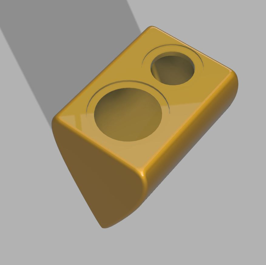

    Ich versuche auf lange Sicht das Gehäuse der AriaWG, die ich mal aus Zementsegmenten gebaut hatte, aus dem 3D Drucker als Schale zu drucken und dann mit Faserzement auszugießen. Ein gehäuse bekomm ich halbwegs hin, mein Problem ist noch die doppelte Schale, da muss ich mich noch ins Programm einarbeiten, ich nutze Fusion360. Anbei der erste brauchbare Versuch.
    Vielleicht gibts hier jemand der mir etwas Hilfestellung geben kann

          Habs hinbekommen, die Baum-Supports benutze ich dann als Abstandhalter, Schale je 3mm ABS und die Füllung aus 10mm Faserzement Ich schlaf nochmal drüber bevor ich drucke..

              Meine Idee wäre bisher nen Schnitt im hinteren Zehntel, so habe ich eine Einfüllöffnung, wird später mit Epoxidharz verklebt.
              Die Luft aus der unteren Fläche bekomm ich, wenn ich auf den Rütteltisch meines bekannten gehe
              Eine Öffnung wäre vielleicht nicht hilfreich da die Masse sehr fließfähig ist.

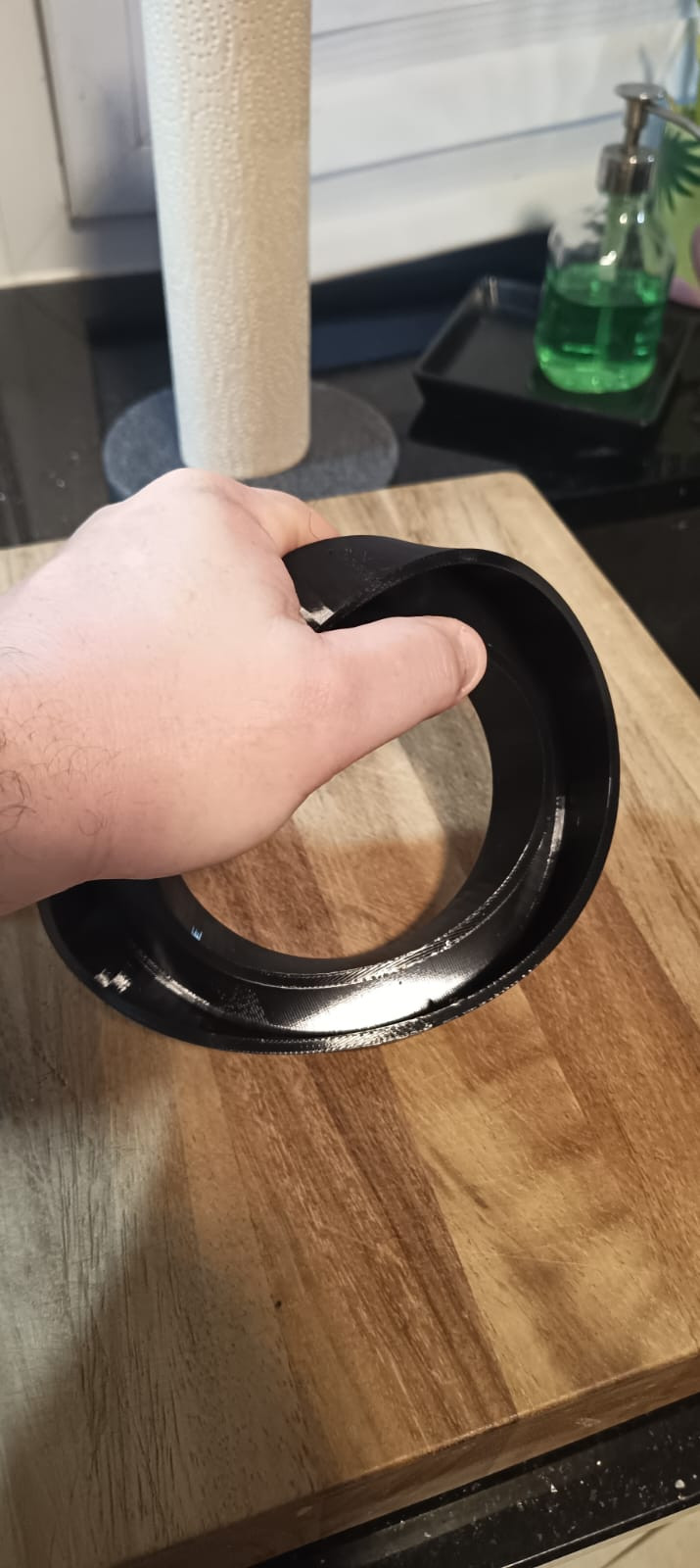

                OT: Der Drucker hatte seinen Kaufpreis bei mir schnell wieder amortisiert, bin seit letzten Herbst am aufarbeiten eines 67er Continentals wo ich sämtliche fahrwerksbuchsen aus TPU gedruckt hab und mir so teure Gummiteile incl. Versand und Zoll aus Übersee sparen konnte. Beispiel 4 Auflagen (Gummi wo niemand weiß wie lange das schon im Regal schlummert) für die hinteren Blattfedern brutto knapp 400€ bis an meine Haustür, gedruckt keine 60€, BASF TPU Ölfest Shorehärte 64d, etwas straffer als Original
                2 legit 2 quit
                  • 5862
                  Und das hält? Bin sehr erstaunt.
                  • Whoofmax
                    • 16.01.2008
                    • 984
                    Ja! Der große Vorteil gegenüber am Stück gespritzten Teilen, den ich sehe ist durch die Schichtweise Herstellung gehen Risse oder Verletzungen nicht weiter sondern enden in der nächsten, intakten Schicht. Hab ich ausprobiert, Funktioniert tatsächlich, eingeschnitten mit der Rasierklinge und versucht durch zu reißen, keine Chance.

                        Noch kurz nen Foto dann wieder zur Aria

                            ...so habe ich eine Einfüllöffnung, wird später mit Epoxidharz verklebt..
                            Statt Epoxy (hab ich an 3D-Druckteilen noch nie probiert) könntest Du dem Deckel auch eine Art Krempe geben, dass nicht "lose aufgelegt" sondern passgenau ineinander gesteckt wird, und dann heiss fügen (verschweissen) - der Drucker macht ja beim Auftrag auch nix anderes. Bei nem Lötkolben muss man halt die Spitze gut sauber halten, wird irgendwann mit Kohle zugesetzt, aber es gab doch mal so ne Art Heissluft-Lötkolben ohne Spitze - damit hättest Du alles aus einem Guss
                            • Whoofmax
                              • 16.01.2008
                              • 984
                              Epoxy funktioniert bei ABS wunderbar, verschweißen ginge, allerdings nur an der Oberfläche. Der Schnitt bekommt kleine Verbinder, dann sitzt alles passgenau.
                              Ich werd das Gehäuse in schwarz drucken und später grundieren, spritzspachteln und lackieren, vielleicht muss ich den Übergang noch ein wenig nachspachteln. Wenn ich dran denke was das Gehäuse an Stunden in MDF fressen würde Die Konstruktion hat jetzt mit viel "try and error" und Youtube recherche, als Laie, 10 Stunden gebraucht (im Warmen mit Kaffee, Keksen und ohne Frässtaub ).
