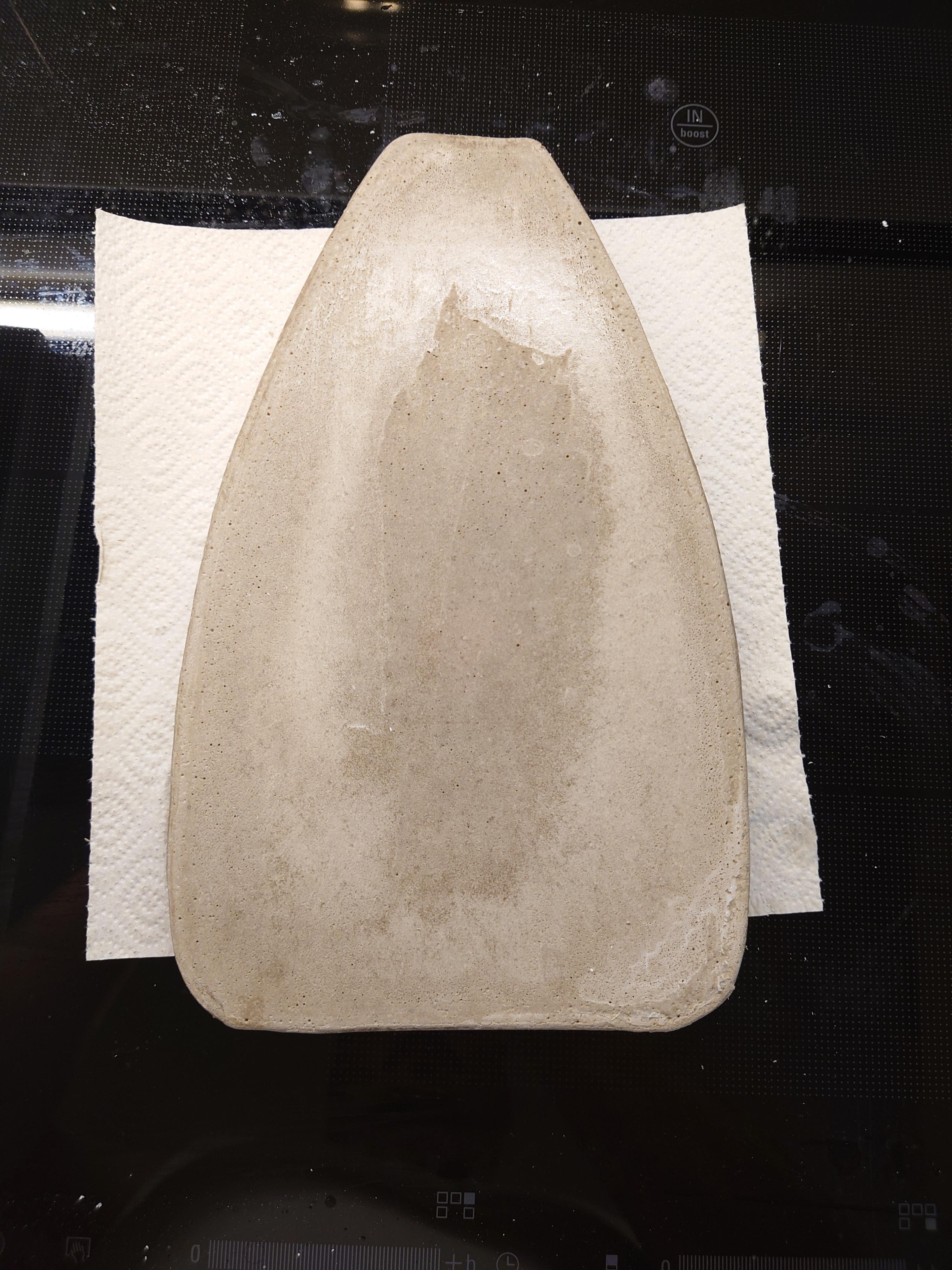

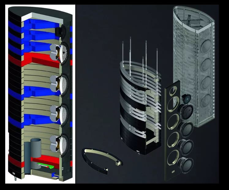

    Ich bin vor einiger Zeit hierauf gestoßen, da fiel mir meine Versuchsreihe mit dem Abformsilikon und den Aschenbechern ein.
Ansichten: 1048
Größe: 97,0 KB
    darüber denke ich bei meinen nächsten Gehäusen nach ;-))

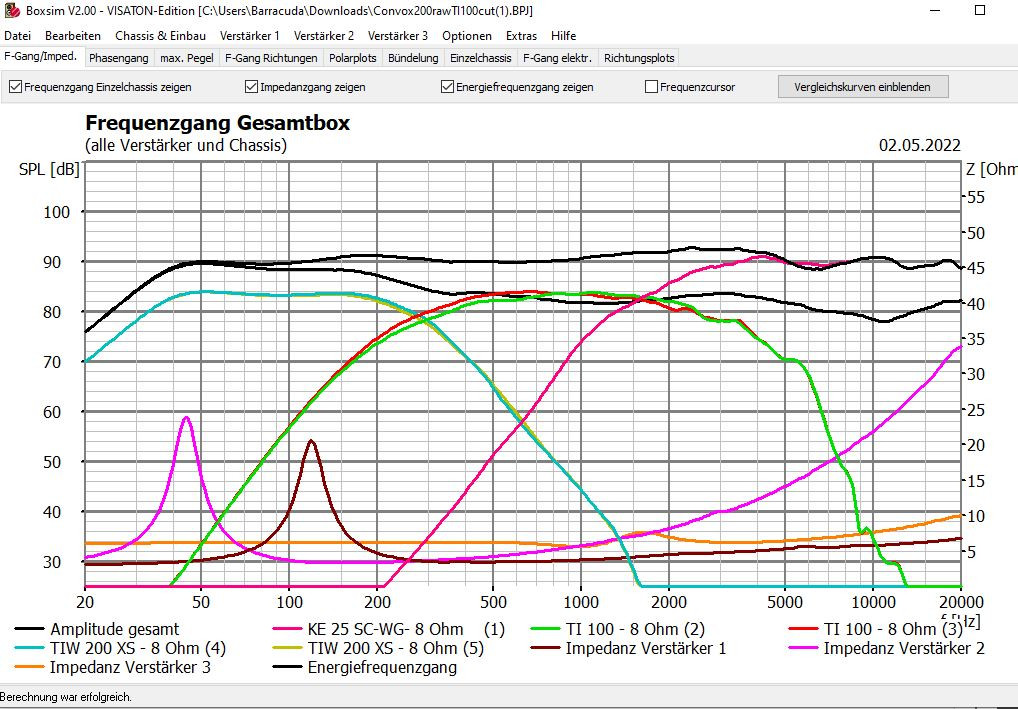

    Sollten keine neuen Mitteltöner von Visaton kommen, werde ich das Konzept Convox 250 als Vorbild nehmen.
    Jedoch kleiner, als Convox 200 mit 2x Ti 100, KE-WG und 2xTIW 200 (reicht bei mir völlig im Bass)
    Die Verjüngung im oberen Bereich tut dem TI sicher gut, da muss ich mir Designtechnisch noch was überlegen...
    Mit ner durchgehenden Schallwand kurz abgewandelt...

      Convox200opti.BPJ
      Noch mit Hilfe des optimierers drüber..

        Ich würde sagen, man müßte ein bisschen die 9kHz Resonanz der Ti Membrane bändigen, die wird nicht so störend wie eine bei 6kHz aber manche hören es raus.
        Schau dir mein Vorschlag an, zB Phase Ti Gehäuse uzw.
        Es ist nicht fertig aber zumindest der HP für Ti müsste so gemacht werden.
        Convox200raw SW.BPJ

          Vielen Dank für Dein Zutun Markus213, mir als Laien kommt da die Frage auf ob der TI so weit nach oben mitgeschleppt werden muss oder ob man ihn nicht noch bei 5500Hz steil kappt.
          Damit die Resonanz nach unten wandert...
          Klicke auf die Grafik für eine vergrößerte Ansicht  Name: Convox200TI.JPG Ansichten: 0 Größe: 256,5 KB ID: 701507
          Convox200rawTI100cut.BPJ

            Ich habe immer bei den harten Membranen versucht den zerfall der Membrane nicht anzuregen. Also alles was unter der 3Harmonischen muss klein sein. Bei diesem liegt sie etwa bei 9kHz, deshalb dürfte seine oberste Trennfrequenz nicht mehr als 3kHz sein. Ich würde nicht mehr als 2,8kHz trennen.
            Manche Kollegen trennen den AL130 unter 2kHz, was für mich zu tief wäre. Du machst alles DSPmäsig und hast deshalb alle Möglichkeiten offen.
            Am besten würde ich den Kollegen Ubix fragen. Er macht wirklich perfekte Vorschläge. Ich kann nur so ein Weg meiner Gedanken aufzeigen.

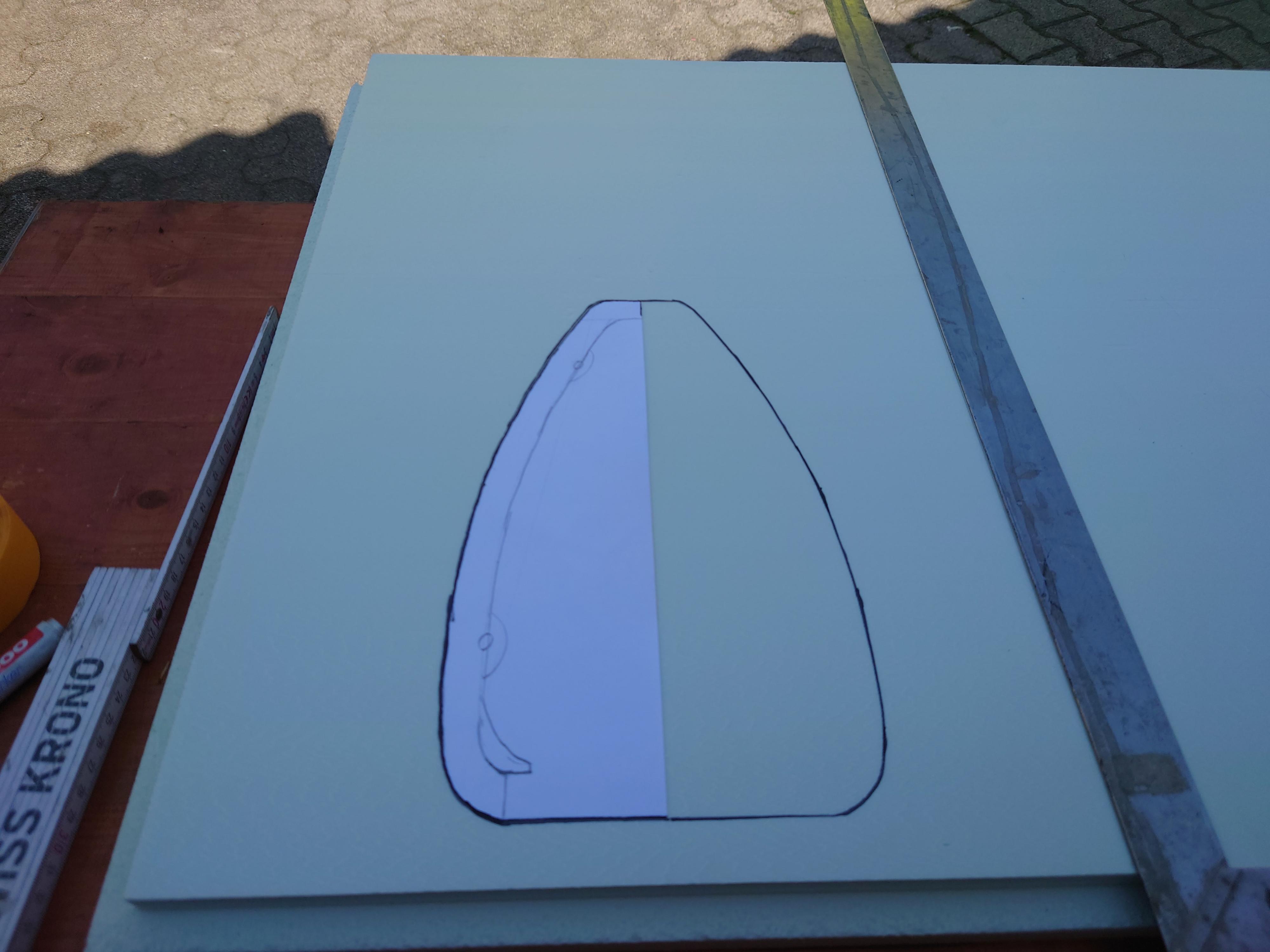

                        Heute mal die grobe Grundform festgelegt und den ersten Prototyp für Deckel und Boden gegossen, mit neun der 3cm starken Segmente komme ich auf 27cm Höhe, dieser wird nun geschliffen, grundiert, gespachtelt und fein (320) hochgeschliffen, anschließend mit spritzfüller lackiert und nass hochgeschliffen. Wenn der perfekt ist, kopiere ich Ihn vier mal mit Abformsilikon.
                        das selbe mache ich mit den Zwischenspangen (14 kopien) und den beiden Schallwänden.
                        Die plane Fläche der Front hat 12,5cm, die gesamte Box nachher 18cm also doch 2cm breiter als die Original Aria, die großen weichen Radien der Rosi 102TMT gefallen mir.
