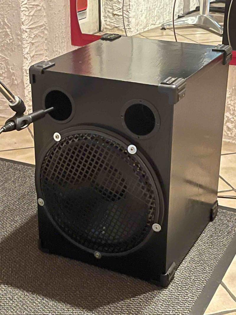

        Hallo!
        hier die Messungen mit REW
        Klicke auf die Grafik für eine vergrößerte Ansicht  Name: Sub60l_15_25.png Ansichten: 0 Größe: 70,3 KB ID: 694061
        Rot: Mitte Tieftöner
        Blau: 15 cm - Rohr
        Grün: 25 cm - Rohr
        Orange: 1 m vor der Box Mitte
        Pegeleinstellung bei allen Messungen identisch
        Klicke auf die Grafik für eine vergrößerte Ansicht  Name: IMG_0873.jpg Ansichten: 0 Größe: 125,3 KB ID: 694062
        Bekomme ich jetzt von Fosti das Testat für den Praktikumsversuch?
        Gruss Bernd

            Alles klar, danke. Man sieht auch, dass das kürzere Rohr mehr Pegel liefert. Was meine Theorie mit dem Stömungswiderstand bestätigt.
            Im Prinzip wird alles gemittelt, Abstimmungsfrequenz und Pegel.

                        #86
                        Bei der Messung vor den Rohren habe ich versucht, möglichst genau das vordere Ende des Mikros bündig an der Schallwand auszurichten. Es kommt aber ja trotzdem das Signal von der Membran des Tieftöner an das Mikro. Das Ende des Mikros ist durch den Schatten der Box nicht zu sehen. Hätte ich besser ausleuchten müßen.
                        Ich hätte aber auch gedacht, daß man eine Resonanz sehen würde.
                        Gruss Bernd

                          Testprozedur bei 2 verschieden langen Bassreflexrohren
                          System A. Messung mit 2 gleichen und gleich langen Bassreflexrohren.
                          System B. Messung mit 2 gleichen , aber einem langem Bassreflexrohr, und einem kurzen Bassreflexrohr, welches mindestens um die Hälfte kürzer sein sollte.
                          Besser wäre sogar nur 20-30 % der Länge des langen Bassreflexrohrs um frequenzmäßig einen eindeutigen Abstand zu erreichen.
                          Messung
                          System A. Messung der Impedanzkurve von 20 - 150 Hz
                          System A. Messung der Schalldruckkurve bei einem Bassreflexausgang 20 -150 Hz
                          System B. Messung der Impedanzkurve von 20 - 150 Hz
                          System B. Messung der Impedanzkurve mit abwechselnd verschlossenen Bassreflexrohr bei 20 -150 Hz
                          System B. Messung der Schalldruckkurve bei bei jedem Bassreflexausgang 20 -150 Hz
                          System B. Messung der Schalldruckkurve mit abwechselnd verschlossenem Bassreflexrohr bei 20-150 Hz.
                          Test abgeschlossen.

                            Ich war bisher auch der Meinung von Ubix, somal auch Fosti in Beitrag #31 dies auch mit der größeren Bandbreite bestätigte.
                            Nun bin ich überrascht das Bernd den gleichen Frequenzgang in der Messung erhoben hat. Es ist also tatsächlich so, dass die unterschiedliche BR auch die selbe Tunningfrequenz haben. TOP LEISTUNG Jungs, hätt ich mir nicht gedacht!!!
                            Der Pegelunterschied kommt also durch die vermehrt transpotiere Luft im kürzeren kanal (kleinerer Widerstand)
                            Super das wir das wir dem nachgegangen sind.
                            Danke an alle
                                Gruss Bernd
                                Ich schätze, wenn das Mikrofon im Bassreflexrohr wäre, würde es erstens den Querschnitt verändern, sowie auch veränderte Druckverhältnisse vorfinden. Man will ja wissen , was vorne rauskommt. Von daher ist es wohl besser, kurz vor der Öffnung. Ich weiß nur, wenn ich bei meinem Subwoofer auf die Tuningfrequenz komme, weht ein ziemlicher Wind aus der Öffnung. Während die Membran weniger Hub macht. Es gibt da auch den Kerzentest, oder ein Streifen Papier vor die Öffnung halten. Man kann schon fast an dem Papier die Resonanzfrequenz abschätzen in Verbindung mit einem Tongenerator.
                                https://de.wikipedia.org/wiki/Bassreflex-Geh%C3%A4use
                                Der Kanal dient dabei im Zusammenwirken mit dem Innenvolumen als Resonator und erhöht den Wirkungsgrad der Box im Bereich der Einbau-Resonanzfrequenz des Lautsprechers.
                                Jetzt haben wir im unseren Fall aber theoretisch 2 verschiedene Resonatoren ?
