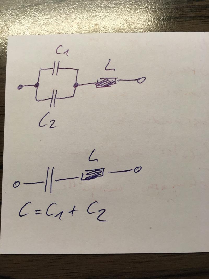

                Ja teste mal, kommt eh nur der klassische Doppelhöcker wie bei einem einfachen Rohr raus.....
                EDIT: Ei. ei. ei......Meinungen-----ich hatte es schon weiter oben erklärt:
                C1 hat mit L eine andere Reso als C2 mit L. Es ergibt sich aber nur eine einzige Reso wie für eine Kapazität C=C1+C2.
                Jedes BR-Rohr hat eine eigene Reso. Arbeiten die in Summe auf ein Volumen, ergibt sich auch wieder nur eine Reso.
                Die Differentialgleichungen beider Systeme sind bis auf andere Einheiten identisch und haben somit dieselbe Lösung!

                  • 3697
                  Das ist physikalisch falsch:
                  2 parallel geschaltete Federn --> Gesamtfedersteife ergibt sich aus der Summe der beiden Einzelfedersteifen!
                  2 parallel geschaltete Kondensatoren --> Gesamtkapazität ist die Summe der Einzelkapazitäten!
                  Oder willst Du im Falle der beiden parallelen Kondensatoren in einem Saugkreis mit einer Spule in Reihe jetzt sagen, der Saugkreis hätte jetzt auch zwei Resonanzfrequenzen?
                  Das ist Physik der Mittelstufe (ok früher vielleicht mal, heute wohl eher Oberstufe). Da brauche ich nix zu messen!
                  Wenn ich die beiden Federn miteinander mechanisch kopple, ergibt das eine Gesamtfedersteife. Das stimmt. nehme ich jetzt die 2 Federn getrennt, wie an einer Einzelradaufhängung an einem Auto, und fahre über immer kürzer werdende Bodenwellen, oder längere kommen die Federn unterschiedlich in die Eigenresonanz. Die Aufhängung reagiert unterschiedlich.
                  Zwei getrennte und verschieden lange Bassreflexrohre agieren ja jeder für sich getrennt . Genau wie die beiden Kondensatoren, sicher ergibt z.b. 1uF und 2 uF dann 3 uF. Aber kann man überhaupt 2 verschiedene Luftvolumen mit einem Kondensator vergleichen? Es ist ja eher eine mechanische Interaktion, keine elektrische. Ich glaube nicht, das sich ein bestimmtes Luftvolumen in einem Bassreflexrohr synchron zu einem anderem Luftvolumen in einem anders gestalteten bassreflexrohr verhält, weil sie ja nicht mechanisch verbunden sind.
                  Das kürzere Bassreflexrohr wird nicht bei der Resonanz des längeren Bassreflexrohr mitresonieren, es fungiert dann einfach als Öffnung, ist eigentlich sogar eher kontraproduktiv. Soweit meine Ansicht der Dinge.
                  Ich will mich zwar nicht darauf versteifen, und auch nicht recht behalten, falls es anders ist. Mir erscheint es nur irgendwie logisch, das es so ist.
                  Also, eine Messung würde darüber aber Aufschluss geben.
                  Vielleicht hat ja Visaton zufällig ein Lautsprechergehäuse mit 2 Bassreflexkanälen herumstehen, die man kurzfristig etwas umändern kann, und ausmessen könnte
                  Zuletzt geändert von ubix; 03.09.2021, 23:40. Grund: Nachtrag

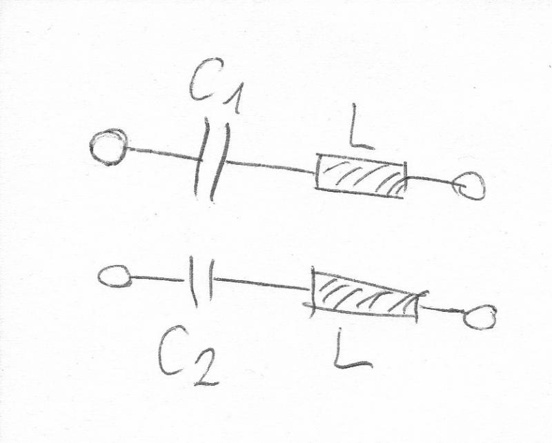

                    • 3697
                    Ich sehe das nicht so, das C1 und C2 zusammen agieren, sondern getrennt, aber weiter kann ich das rein physikalisch auch nicht wieder geben. Ich bin da mehr der Logistiker. Klicke auf die Grafik für eine vergrößerte Ansicht

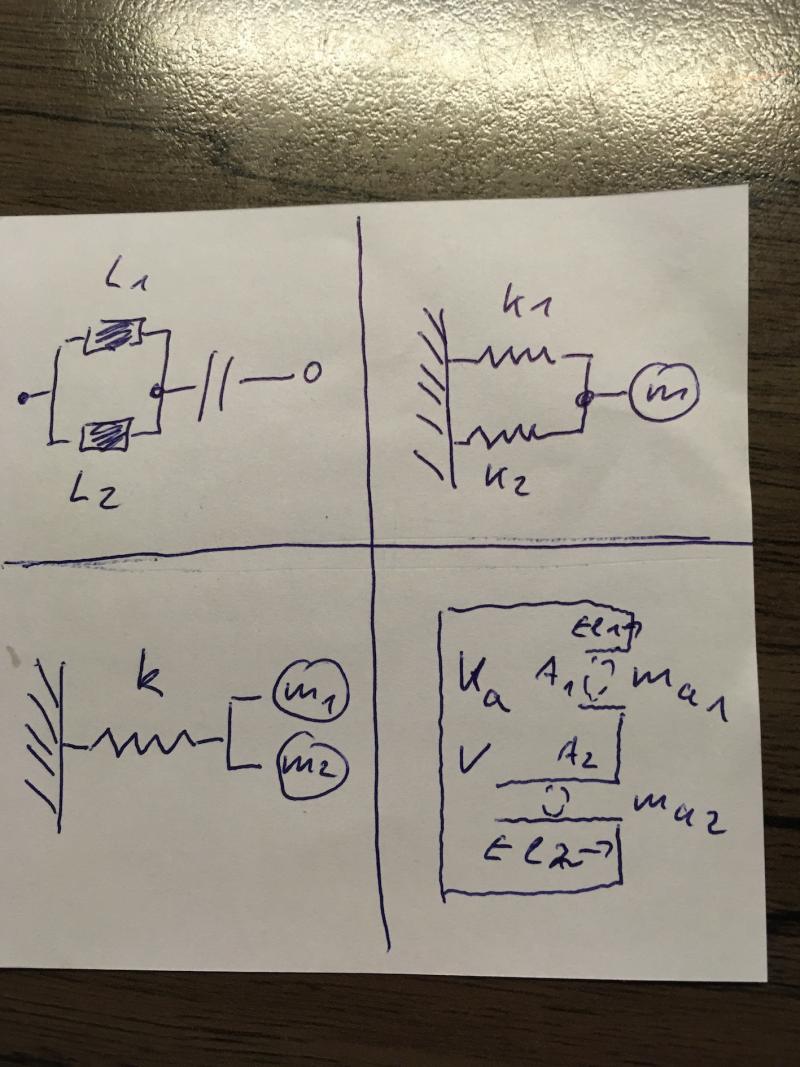

                      ubix, nach Deiner Meinung dürfte man nie in einer Weiche zwei (oder mehrere) Kondis Parallelschalten, weil sich gegenüber einem Einzelkondensator mit C = C1 + C2 neue Resonanzfrequenzen mit den Spulen der Frequenzweiche einstellen würden. Das ist aber nicht so. Du musst wohl messen, um Dich überzeugen zu lassen. Mir reicht das Lösen der Differentialgleichung für die von mir gezeigten Systeme. Die sind bis auf unterschiedliche Variablennamen und Parameter strukturell identisch und haben mathematisch deshalb auch dieselbe Lösung. Miss ruhig um Deinem Glauben abschwören zu können.....ich weiß es jetzt schon was rauskommt.....
                      Du kannst die Schaltungen oben nicht so aufrdröseln wie in Deinem Beispiel mit zwei getrennten Einzelradaufhängeungen (und schon gar nicht mit zwei unterschiedlichen Anregungen!) oder mit der Auftrennung in 2 L-C-Schaltugen! Das würde 2 BR-Abstimmungen in getrennten Volumina entsprechen! Dein Modell passt eben nicht zu zwei BR-Rohren in einem Volumen!
                      Es ist egal, ob die Systeme elektrisch, mechanisch, akustisch gekoppelt sind.
                      Nehmen wir das Beispiel unten links aus meinem 4er Bild: Die beiden Massen m1 und m2 sind an der Feder starr gekoppelt und müssen sich mit denselben Geschwindigkeiten v und Beschleunigungen a bewegen. sind die Massen unterschiedlich, herrschen zwar unterschiedliche Käfte, die in Summe aber zu jedem Zeitaugenblick der Federkraft entsprechen m1 * a + m2 * a - k * x = 0
                      Zudem sind in diesem System sind die Auslenkung x, die erste Ableitung der Zeit (also die Geschwindigkeit) v = dx / dt und die 2. Ableitung nach der Zeit (Beschleunigung) a = dv / dt = d^2(x) / dt^2 für alle drei Bauelemente durch die Kopplung über eine Feder identisch! Wenn Du die Systeme aufdröselst, so wie Du, herrscht keine Kopplung mehr a = a1 = a2 gilt in Deinen Beispielen nicht mehr!
                      Das Beispiel lässt sich direkt auf die BR-Box im Bild unten rechts daneben übertragen. Wir haben ein Boxenvolumen, welches eine akustische Federsteife k_a hat und in den unterschiedlichen BR-Rohren unterschiedliche akustische Massen m_a1 und m_a2. Diese sind über das eine Volumen und dieselbe Anregung durch den/die verbauten Lautsprecher ebenso starr gekoppelt. An die Stelle von x, v, a treten die entsprechenden Schallfeldgrößen und deren zeitliche Ableitungen. Dieselbe DGL nur mit anderen Variablennamen und Parametern --> strukturell dieselbe Lösung!
                      Die "Outputs" aus den 2 BR Rohren sind unterschiedlich, genauso, wie die Kräfte in den Massen m1 und m2 im Beispiel davor unterschiedlich sind. Aber sie schwingen salopp gesagt "im Takt" und nie unterschiedlich!
                      Zuletzt geändert von Fosti; 04.09.2021, 12:43.

                          ubix, Du willst nicht akzeptieren, dass es so ist. Genau wie die Päpste damals bei Galileo...........
                          C1 macht mit L getrennt gesehen eine andere Reso mit L, als C2 mit L. Da aber C1 und C2 parallel geschaltet sind, liegt an beiden zu jeder Zeit dieselbe Spannung an. In Summe entsteht nur eine neue Reso, da die resultierende DGL auch nur 2. Ordnung ist. Der Gesamtstrom I teilt sich aber betragsmäßig (!) unterschiedlich auf die beiden Kondensatoren auf *). Da durch die Parallelschaltung aber erzwungen wird, dass die Spannung an beiden Kondensatoren identisch ist haben sie dieselbe Phasenbeziehung und deshalb kann es nur eine resultierende Reso ergeben!
                          Exakt genau so ist das mit 2 unterschiedlichen BR Rohren auf ein Volumen. Auch hier wirkt auf beide BR Rohre derselbe innere Druck der Box auf jedes Rohr, wie es mit derselben Spannung bei den parallel geschalteten Kondensatoren der Fall war! Das eine wird lauter sein, als das andere, aber die Reso ist nun auch die gemeinsame resultierende und nicht 2 unterschiedliche wie einzeln gesehen (siehe *)). Auch hier ist die DGL nur 2. Ordnung, was heißt, dass es nur eine resultierende Reso geben kann! Das gilt genau so wie in Deinem "krassen" Beispiel solange die Luftschwingung in einem der beiden Rohre nicht turbulent wird. Man kann ja auch 100uF mit 1uF parallel schalten. Das wäre übertragen auf die elektrische Schaltung auch "krass"......nun ist aber gut von meiner Seite, wir sind hier nicht in der Grundschule. Das ist das schöne mit physikalischen Gesetzen im Gegensatz zu juristischen Gesetzen, die auslegungs- oder verhandelbarbar sind. Physikalische Gesetze sind das nicht. Da kannst Du 100x mit dem Kopf gegen die Wand rennen und anderer Meinung sein, Du wirst nie Recht haben, außer Du akzeptierst sie.....auch wenn Du sie nicht verstehst........over and out......
