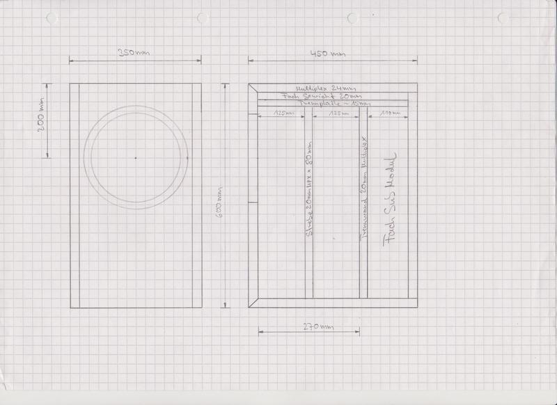

    Das möchte ich jetzt nicht unbedingt, aber bei dem Gehäuse (das noch zu bauen wäre) könnte ich unter dem "Deckel" noch ein Brett einziehen und das dann mit Quarzsand befüllen. Volumen bleibt für Chassis natürlich das Gleiche wie ohne diese "Schicht". Kann das mit dem hinteren Fach, das für das Subwoofermudul ist, ausgleichen.
    Was haltet ihr davon? Ich weiß jetzt nicht, wie dick diese Schicht sein soll bzw. welche Materialstärke ich da für das Trennbrett verwenden soll. Gehäuse wird aus 24mm Birkenmultiplex. Ich könnte zwischen 3cm und 5cm noch in der Höhe wegnehmen, damit ich kein Problem mit dem Volumen bekomme.
    Ich hoffe, das ist jetzt nicht zu kompliziert geschrieben, um es zu verstehen.
    Die Fläche wäre ca. 300mm x 400mm die mit Sand gefüllt werden könnte. Bei einer Dicke von 1cm wird aber das Gehäuse nur geschätzt 1,8kg (1,2 l) schwerer. Ich kann das auch dicker machen, wenn ich wüßte, wie stark das Trennbrett sein soll. 16mm MDF?
    Gestützt von unten würde dieses Fach mit einem Senkrechten Brett das die Abtrennung von Volumen Chassis und Subwoofermodul darstellt.
    Ich könnte mir auch vorstellen, in Bleikugeln zu investieren und ein Sand/Blei Gemisch in dieses Fach einzufüllen, um das Gewicht zu erhöhen.
    Ich stell später noch eine Skizze rein, wie ich das gedacht habe.

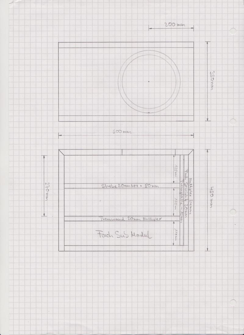

                            Abmessungen sieht man ja jetzt und wo Bass verbaut werden soll.
                            Wird ein GF 250, bzw. werden es 2 solche Subwoofer, worauf dann die Bijou 170 mit Weiche für freie Aufstellung drauf kommt.
                            Ein paar Details hab ich mir in der Skizze jetzt erstmal gespart. Die Rückwand wird wohl an einer rundum laufenden Leiste befestigt und die übrigen Streben hab ich mir jetzt auch gespart. Geht wohl erstmal um das Zusatzgewicht.
                            Das Fach für Subwoofer-Modul geht auch kleiner, falls die Sandwich Schicht oder das Trennbrett dicker werden sollte, als ich hier angedacht habe, um wieder auf das gleiche Volumen zu kommen.
                            Gewicht des Gehäuses überschlagen 25kg plus Chassis plus Subwoofermodul.

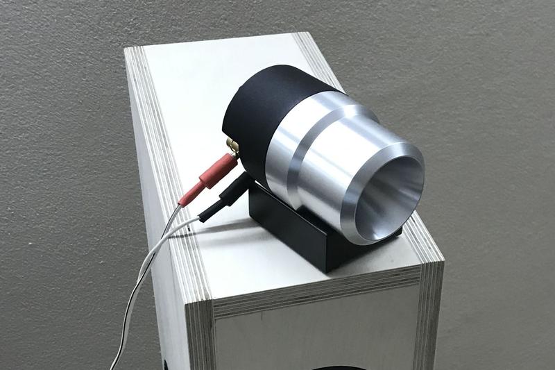

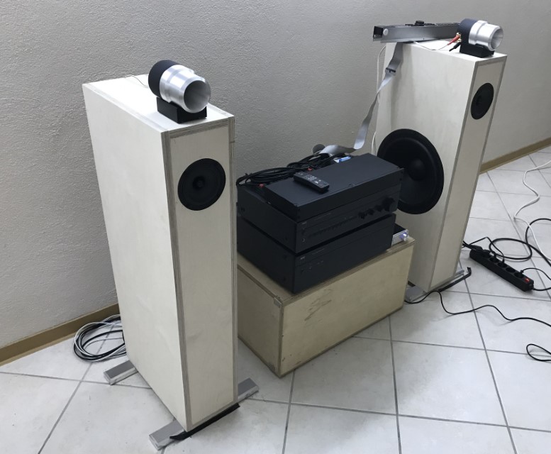

                              Möchte dies auch nochmals verdeutlichen an einem konkreten Beispiel: die Megastella mit Seitenbass und TIW300, obenauf ein nachträglich draufgesetzter TL16H. Was ist Mitte 2020 passiert, in Bildern?
                              Der TIW300 zerrt bei Vollpegel enorm am schmalen Gehäuse der Megastella, und vibriert so stark dass der Hochtöner in Folge eines Musiktitels enorm wegwandert. Am gleichen Tag habe ich das Klötzchen unterhalb des TL16H festgeleimt und das Wegwandern hatte ein Ende.
                              Das Gehäuse möchte um die Unterkante des Gehäuses Kippeln und es entsteht eine Vibration an der Oberkante, diese kann man über Ipulserhaltung grob ausrechnen, Eben Masseschwerpunkt Membran zur Unterkante gegen Gewicht am Masseschwerpunkt des Gehäuses und dann mittels Strahlensatz hochgerechnet an die Oberkante des Gehäuses, da kommen schon mal ein paar Zehntel Amplitude an der Oberkante des Gehäuses zusammen.
                              Ganz heftige Vibrationen hatte ich beim 21 Zoll Beyma und leichtem Gehäuse, wenn so eine 300 bis 400 Gramm Membran mal einen Hub von 10 mm macht und das Gehäuse selbst vielleicht 20 bis 30 kg hat kann sich jeder schnell ausrechnen, dass das Gehäuse mit 0,5 mm bei jedem Bassstoß bewegt wird, ein wegwandern des Subs auf dem Boden ist dann durchaus normal. In einem solchen Fall MUSS das Gehäuse extrem schwer sein, oder eben beschwert werden. Bassdipole haben aus diesem Grund immer sehr große Probleme.
                              Bei einem GF250 und einem 30 kg Gehäuse sicher nicht. Aber Schaden tut es nicht.
                              ps. zwei Maßnahmen haben im Vorfeld einiges gebracht, Bass sehr tief anordnen und die Alustreben (Kippstreben) am Boden, dies verbessert beides das Kippeln an der Oberkante.
