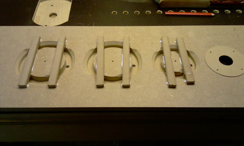

    Denksportaufgabe: Wie haben die wohl die Kalotte (KE ?) montiert ?
    Ist keine Ke. Montage geht ganz einfach, indem eine Leiste über die Rückseite des HT mit 2 Schrauben auf die Innenseite der Schallwand gepresst wird, so habe ich das jedenfalls mal gemacht.
    Zur Sicherheit mit etwas Heißkleber fixieren am Übergang HT-Schallwand.
      • 2360
      Schon klar - nur muss das alles durch die Bassöffnung und das vorher gestopfte Gehäuse passieren, weil sonst ist unwideruflich alles zu

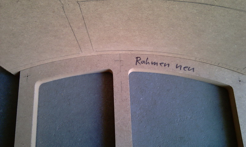

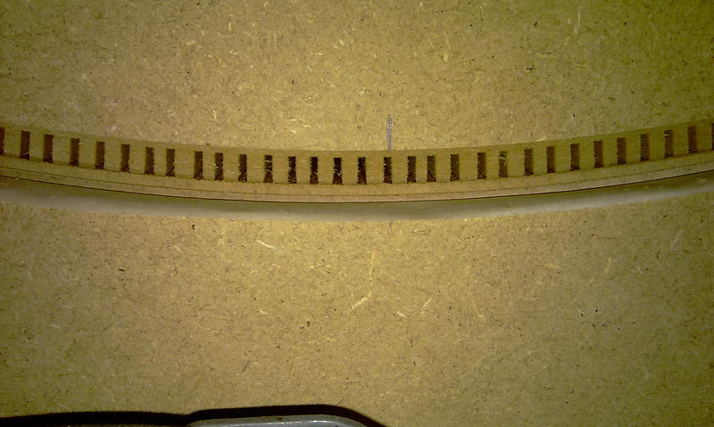

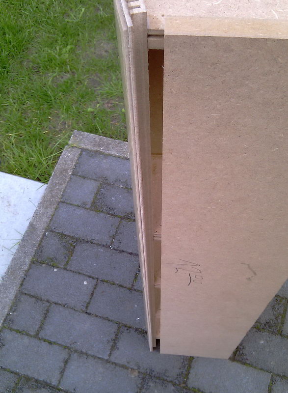

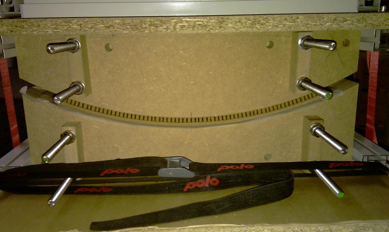

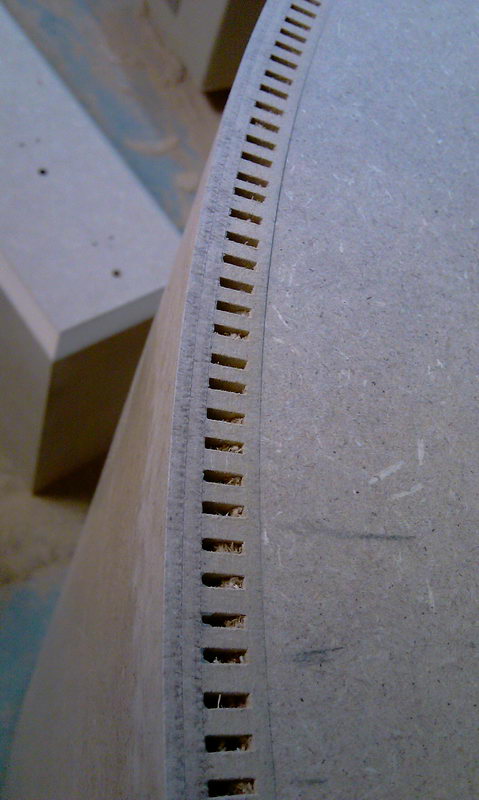

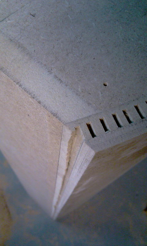

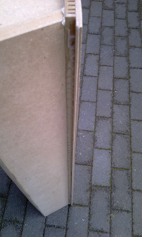

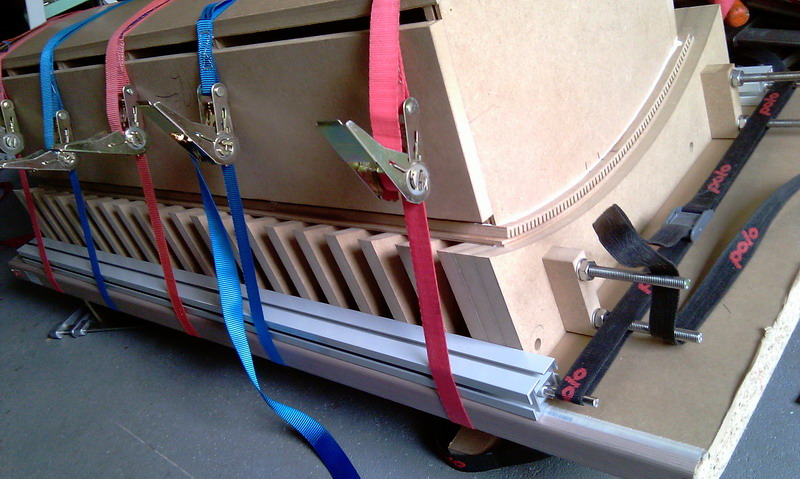

                Die vorher welligen Kanten sind fast gerade. Trocken spannen der zweiten Seite zeigte an der geschlitzten Platte die Tendenz innen an den Spanten ebenfalls wellig zu werden, weil der Abstand mit 171 mm zu groß ist. Daher wird die zweite Seite wie geplant zwischen den gebogenen Brettern geleimt und nicht mit dem Korpus zusammen.
                Das arbeiten mit geschlitzten MDF Platten werde ich nicht weiter verfolgen, das gefällt mir aus mehreren Gründen nicht. Viele Schlitze sägen, instabile Stege, beim spannen scheren die äußeren ab.
                Für die zweite Seite mache ich es hier trotzdem.
                Wenn man die Schlitze mit Sand füllen möchte, natürlich eine Möglichkeit. Ist aber nicht mein Ziel.
                Dagegen waren die verleimten Teststreifen sehr stabil, das möchte ich als Platte haben.
                Hier reichen die Gurte auch völlig aus. So lange Zwingen habe ich gar nicht. Liegen trotzdem bereit, weil welche ausgeliehen.

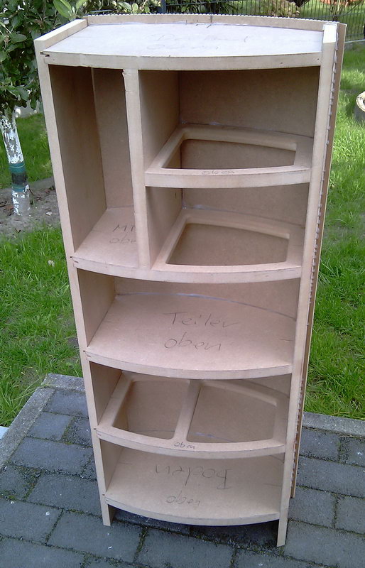

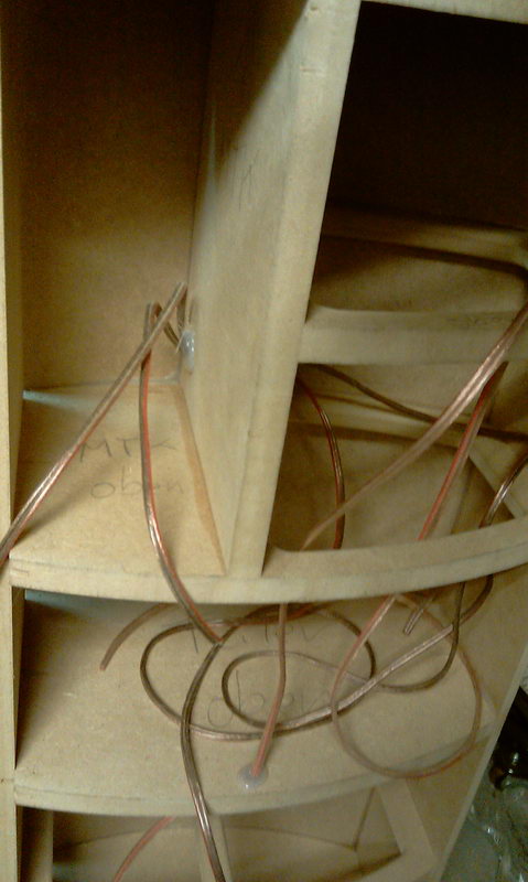

                  • 5867

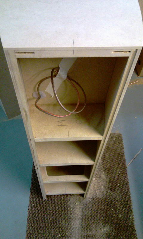

                  Die zweite Seitenwand ist um 14 Uhr unter Druck geraten.
                  Während das abbindet kann man ja schon beim Probegehäuse die Kabel einziehen und die Überstände abfräsen.
                  Wenn alles klappt, kann ich den Korpus und das Seitenteil ganz einfach fügen.
                  Hinten und oben kommt noch ein Lage 5er MDF drauf.

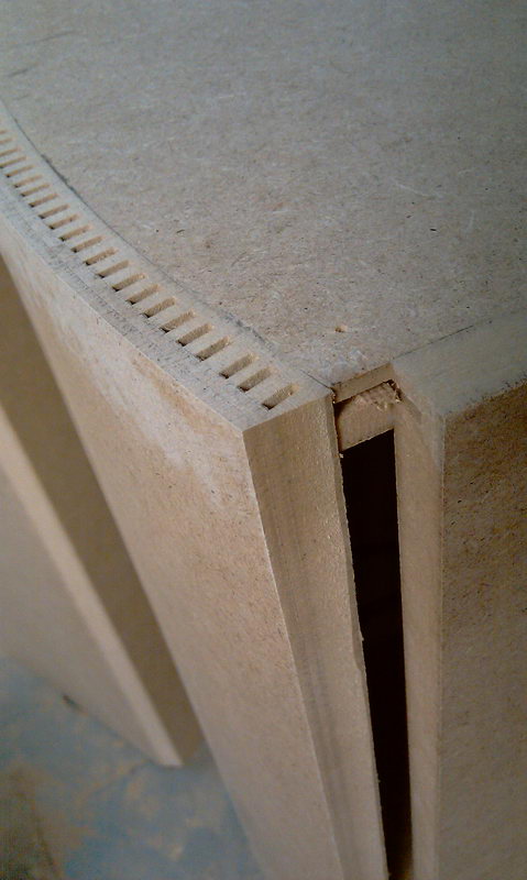

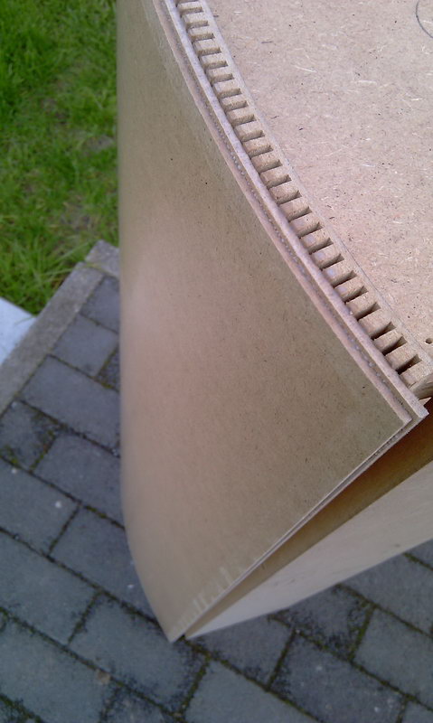

                    • 5867

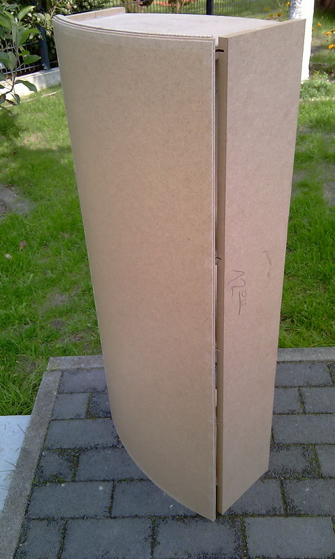

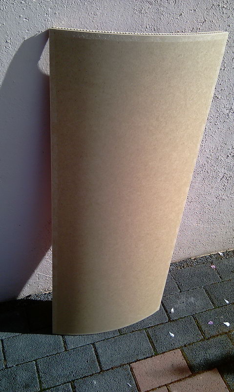

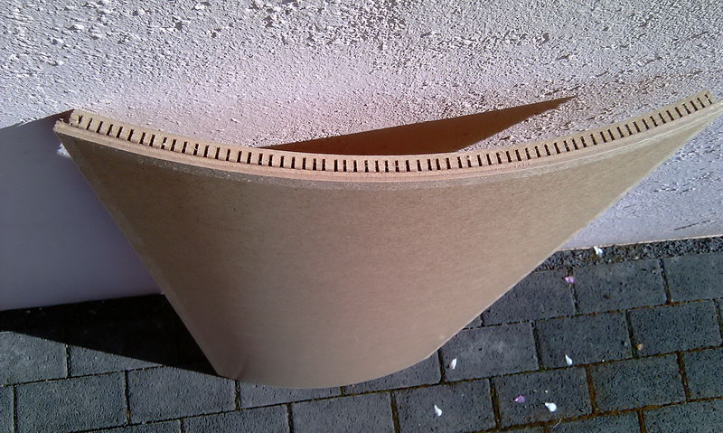

                    Nach 25 Stunden Gurte gelöst.
                    Wow, schön homogen gebogene Schale mit geraden Kanten, so macht das Spaß.
                    Das die Ränder etwas abstehen, damit habe ich gerechnet, die Bretter der Form haben 3 mm weniger Radius, ich war nicht sicher, wieviel es zurückfedert. Mal sehen, wie es bei 6 Lagen 3er wird, der Zuschnitt ist bestellt.
                    Dann direkt den Korpus drauf geleimt, das braucht sicher nur eine Stunde, weil beide Teile nahezu spannungsfrei aneinander liegen.
                    Da somit alle Vorversuche abgeschlossen sind, können die Gehäuse direkt gebaut werden, während das Testgehäuse zur Weichen Entwicklung nach Visaton kommt.
                    Das geriffelte 3er MDF braucht echt viel Leim, das braucht keiner. Die geschlitzte Platte war ja ursprünglich glatt, das hat beim rollen nur einen Bruchteil Leim gebraucht (unabhängig davon, das ein Teil der Fläche weg gesägt ist)

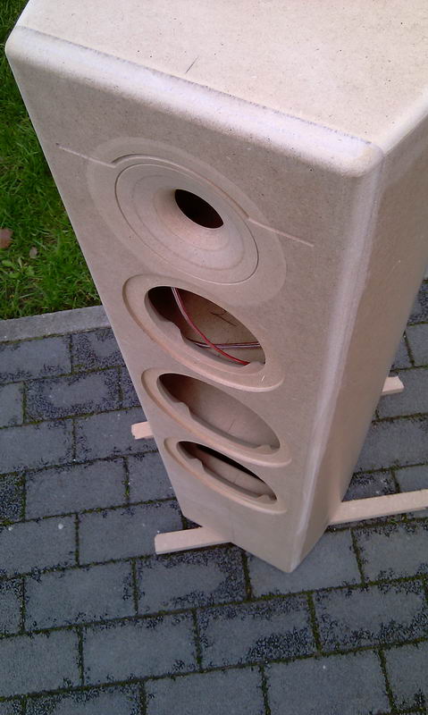

                          • 5867
                          Ja, geht auf einmal gespenstisch einfach.

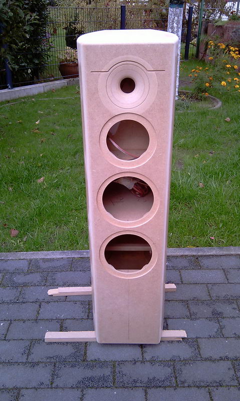

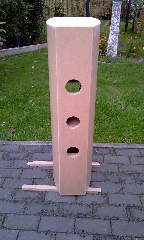

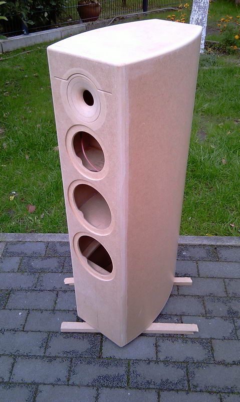

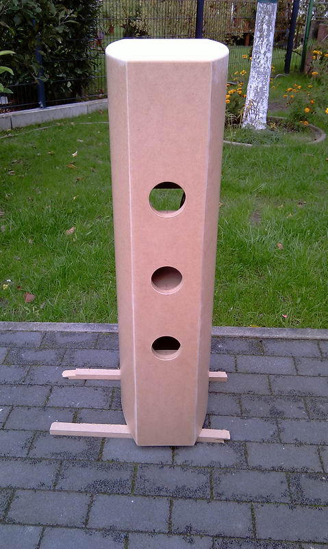

                          Rückwand und Deckeldopplung mit 5er MDF sind schon drauf, heute die Schallwand.
                          Für morgen ist fertig fräsen geplant, dank Feiertag.
                          Im doppelten Sinne vielleicht.
                            • 12248
                            Na denn ... Prost !
                              • 5867
                              Naja, für einen Kaffee hat es gereicht
                              Und Plätzchen.
                              Die Öffnung für das Terminal ist ungewöhnlich hoch, weil es nur ein Testgehäuse ist und der Admin so besser an die Weiche kommt. Denke ich mir zumindest mal so.

                              • GF250
                                • 29.03.2017
                                • 851
                                Krass! Die Proportionen sind viel stimmiger als bei der Original Atlantis. Mal wieder ein Volltreffer!
                                Wozu hast du die Chassisöffnungen wieder zugeklebt? Oder hab ich da was missverstanden.
