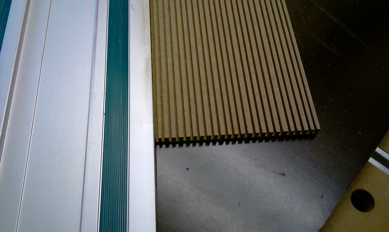

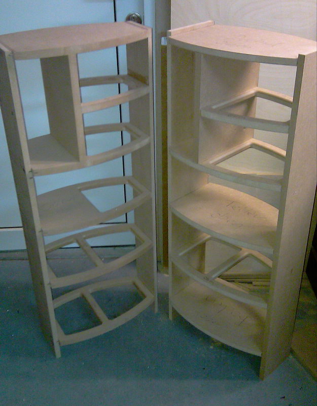

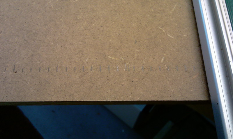

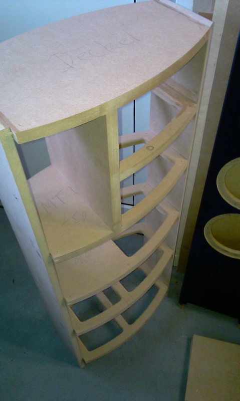

                hier war noch eine offene Frage.
                Nachdem ich mich an die Skelett Bauweise gewagt habe (und die toll finde), war die nächste Frage wie man die gebogenen Seitenwände beplankt.
                Da hier ja eh noch geantwortet werden sollte, mache ich das jetzt.

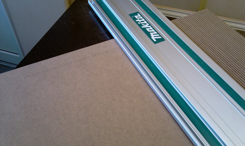

                Wie man sieht, habe ich die Platte einfach alle 6 mm markiert und die FS pro Schnitt verschoben. Ist müßig, für mehrere Boxen wollte ich das nicht machen. Aber es geht sonst ganz gut. Das 10er MDF ist 7 mm eingeschnitten.
                Das nächste Problem wäre dann das anleimen. Ich habe nur 2 Ratschengurte und die 4 einfachen. Mit denen kann man aber nicht genug Druck aufbauen, damit die Flächen und zusätzlich die Kanten gepresst würden. Und man bräuchte druckverteilende Leisten oder gar Platten, weil die eingesägten Kanten leicht brechen könnten. Viel Überstand hätte ich jetzt auch nicht.
                Daher werde ich selbst für das Testgehäuse eher die Presse bauen, die brauche ich ja später eh.

                  Geil, beantrage hiermit ein päärchen Gehäuse
                    • 28847
                    Jörg, kommt da noch was außen drauf?
                      • 5972
                      Sorry, war über das WE nicht erreichbar.

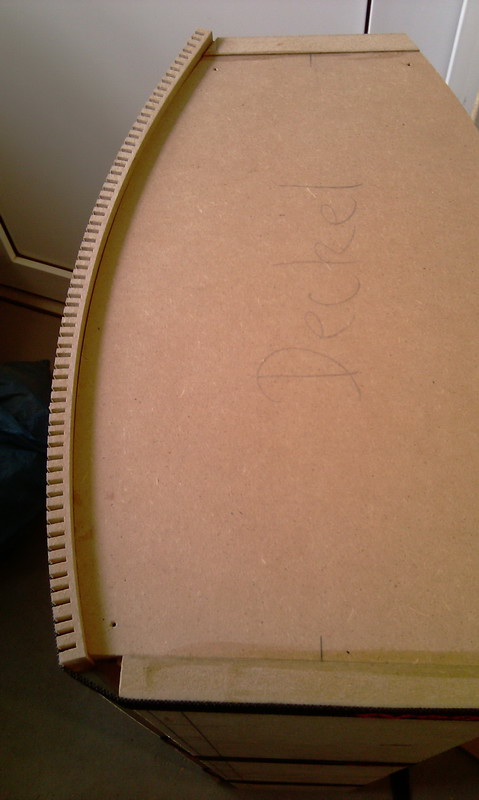

                      Ja, da kommt noch was drauf. Eigentlich eine weitere Lage andersrum.
                      Aber wenn Presse erst mal fertig, vielleicht auch direkt ein paar dünne MDF Lagen.
                      Das mit den Gurten ist mir zu unsicher. Habe letzte Woche noch 2 gekauft, aber ohne druckverteilende Platte mit Streben an den Längsseiten ginge es gar nicht. Gegen das verrutschen könnte ich auch einen Stift in den Deckel und Boden machen.
                      Aber Presse dauert noch. Dafür muß ich erst Platz machen, der ist immer Mangelware.
                      Schrieb ich schon, das es nur ein Testgehäuse zum messen ist?
                        • 28847
                        Nee, du erwähntest ein Testgehäuse. Dass bei dir Testgehäuse sooo aussehen, ist einfach unfair.

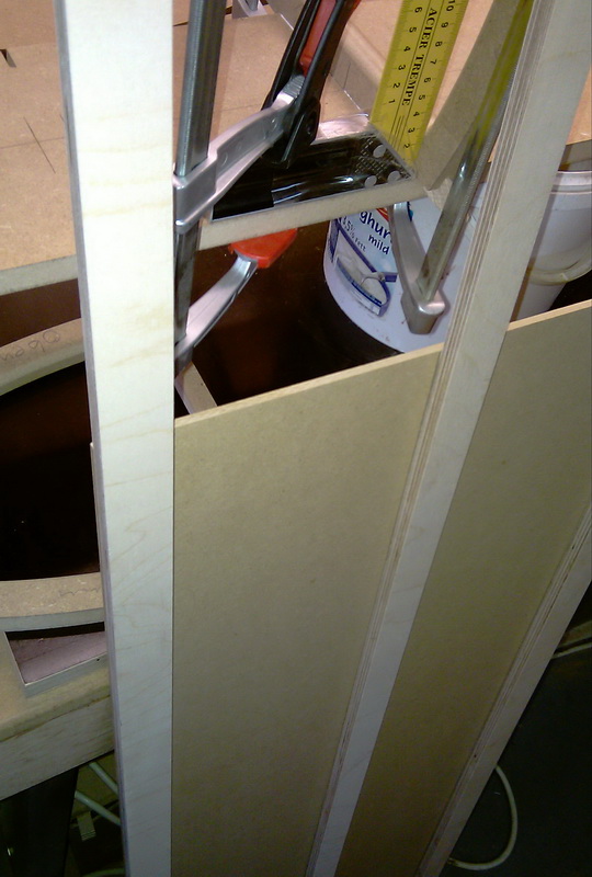

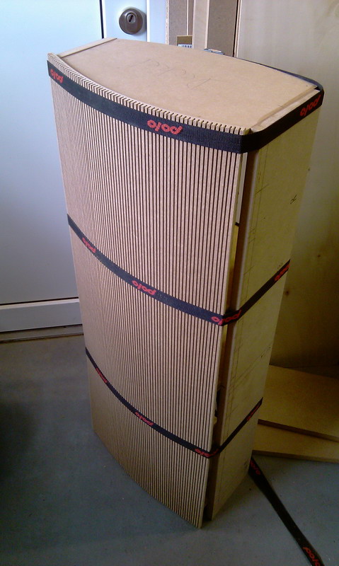

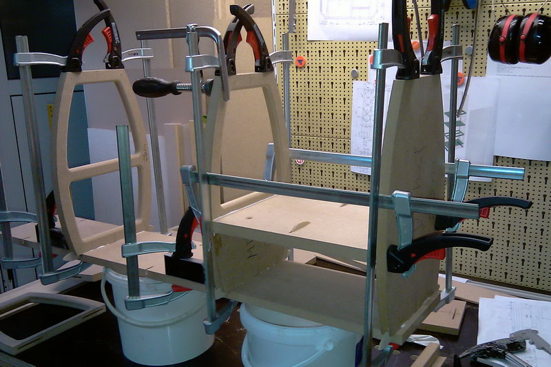

                          Ein Wochenende später gibt es ein neues Skelett mit geradem Trennbrett der Bassvolumen. Die Volumen haben nicht genau gestimmt, jetzt sind die Teiler 5 mm breiter und alles gut. Es gibt sogar ein großzügiges Weichenfach, welches gar nicht unbedingt geplant war.
                          Zum spannen mit Gurten habe ich eine 5 mm MDF Platte mit 3 Stück 12 mm MPX Streifen verleimt, um den Druck auf den Kanten zu bekommen. Gegen die 3 mm der geschlitzten Platte sollten die 5 mm im Vorteil sein, so der Plan. Ratschengurte sind inzwischen genug da.
                          Morgen weiß ich mehr....
