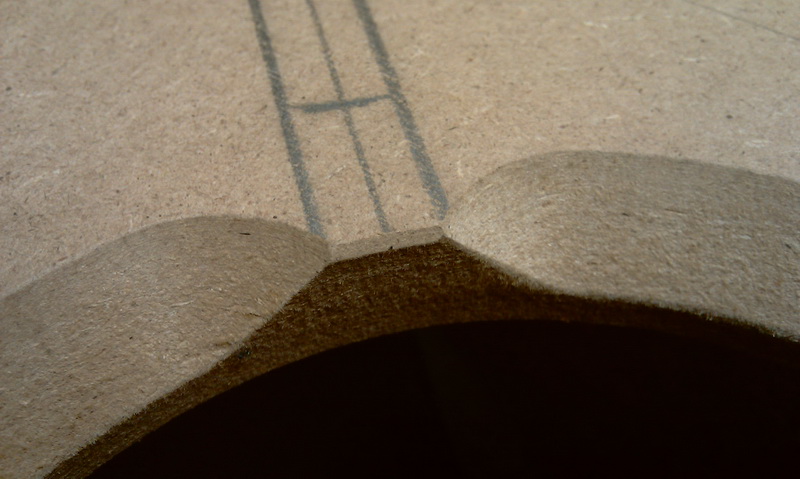

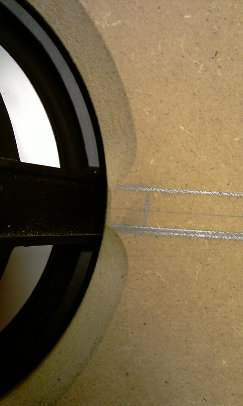

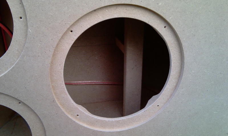

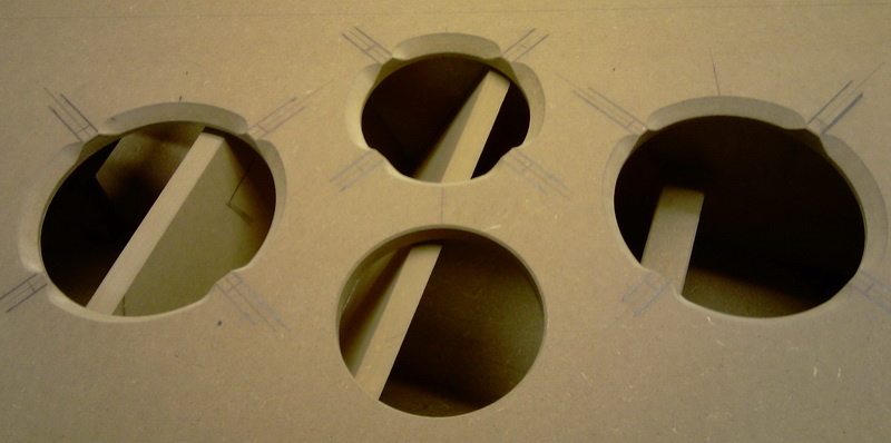

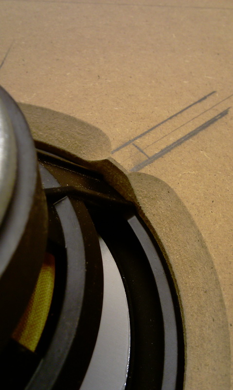

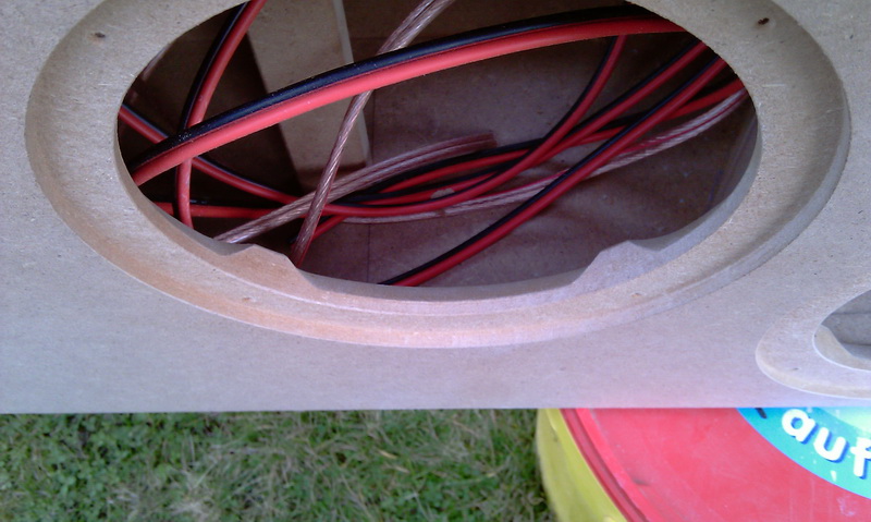

                  Bei einem Projekt habe ich es jetzt auch mal so gemacht. Schräge ist 8 mm (Al170) und 9 mm (Al130), mehr ging nicht ohne mit dem Kugellager die Anlagefläche zu verlassen.
                  Damit die Schraube noch hält, habe ich einen 10 mm breiten Streifen mit Bleistift markiert und bis dahin gefräst. Wenn man sorgfältig führt, kein Problem.
                  Und der Steg des Korbes ist breiter als der stehen gebliebene Rest.
                  WG Ausschnitt braucht man ja hinten nicht anfasen, sind aber trotzdem 2 mm wegen anfassen

                              Das Gehäuse ist fertig und weg.
                              Mir gefällt das mit den Fasen hinten am Chassisausschnitt und den nicht-gefrästen Stellen. Weiß man doch, das die Schrauben noch genug Halt finden.
