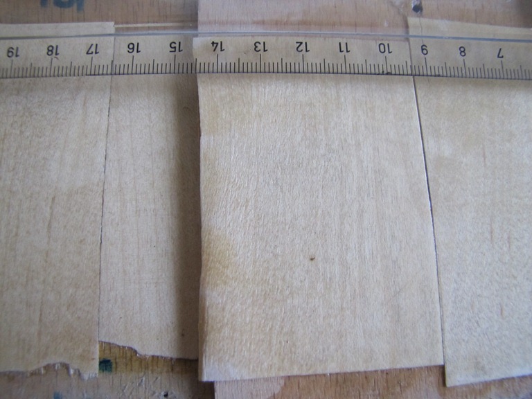

    Ich habe mal das neue Pattex getestet. Es ist dünnflüssiger und zieht daher mehr in das Holz ein. Vieleicht ist das die Ursache für die Probleme, die Fioretto hatte. Es trocknet bei zu dünnem Auftrag zu rasch. Bei kleinen Flächen ist es ok, bei größeren kann ein zweimaliger Auftrag nötig werden. Man muss es probieren.
    Ich werde es ja sehen, wenn der Sub neu furniert wird. UHU Kontaktkleber ist preiswerter, den hatte der Baumarkt aber nicht.
    Bei der Gelegenheit habe ich noch mal die Bügelmethode mit Ponal getestet. Wenn man nicht fügen muss, mag das (bis auf ev. Risse) ok sein, aber an der Fügenaht quillt das Furnier unterschiedlich und man erhält breite Lücken.
    Pattex 100% kostet für 200 g 10€, also 3-4 mal so teuer.

                Und das ist mein neuer. Und der Vergleich Pattex (neu) mit Bügelmethode. Das sieht bei hellem Furnier nicht schön aus und erscheint erst mit Lack. Der Spalt mit Pattex beträgt etwa 0,1 mm, Ponal-Bügel 0,3 mm, und das auf dem kurzen Stück!

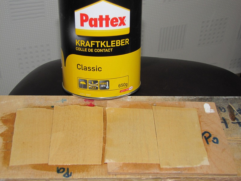

                                #60
                                ich habe mir gestern auch den Classic Kontaktkleber den ihr empfehlt gekauft. Den gibt es bei Obi also immernoch. Die 650g Dose kostet dort momentan knapp unter 15€. Es ist jedoch keine Spachtel dabei. Macht aber für all diejenigen nichts die einen Eiskratzer daheim haben. Die haben ja meistens auch so eine gezahnte Seite.
                                Ich werde auch über meine Erfahrungen damit berichten wenn es soweit ist.
