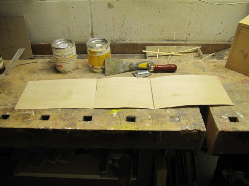

    Reicht die Furnierbreite nicht aus, muss gefügt wegen. Dazu legt man die benachbarten Furnierbahnen leicht überlappend auf und sägt sie mit dem Furnierschneider an einem Linealauf einen Rutsch durch. (Sicher gibt es bessere Methoden). Die Kanten anschließend mit Schleifpapier glätten und auf Passform kontrollieren. Feinheiten mit Schleifpapier anpassen. Besser: siehe ersten Satz. Denn perfekt wird das nicht. Falls nach dem furnieren ein Spalt sichtbar wird, hilft Holzwachs.
    Das Furnier etwas gößer zuschneiden mit dem Furnierschneider (Messer ist ungeeignet) als die einzelnen Flächen, dabei das Furnierbild fortlaufend machen und die Zuschnitte beschriften.
    Auf Furnier und Boxenfläche Kontaktkleber mit sehr feinem Zahnspachtel auftragen warten, bis alles nicht mehr "nass" ist. Nicht jeder Kontaktkleber ist geeignet. Das "normale" Pattex Classic ist ev. nicht mehr im Handel, ich bin daher auf Okapren KK extra (von Kiesel Bauchemie) umgestiegen. Ev. geht auch UHU Kontaktkleber. Pattex transparent haftet zu wenig, das hochwärmefeste trocknet (zu?) schnell.

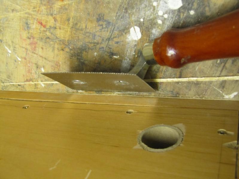

    Box auf Unterlage stellen, den Furnierüberstand mit dem Furnierschneider absägen, an den Enden zur Box hin schneiden, damit nichts ausreißt.

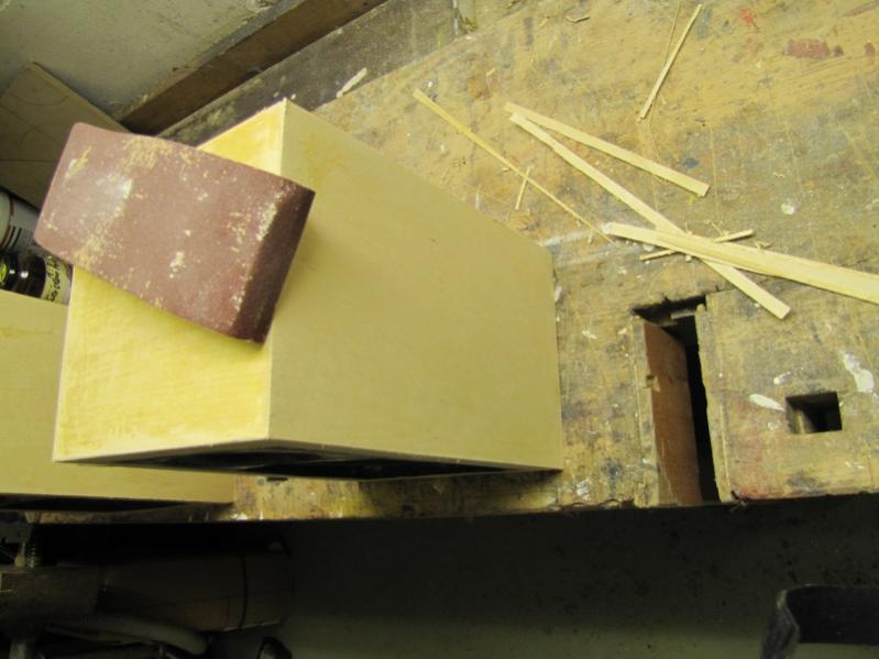

    Fläche plan schleifen, Kante nicht brechen.

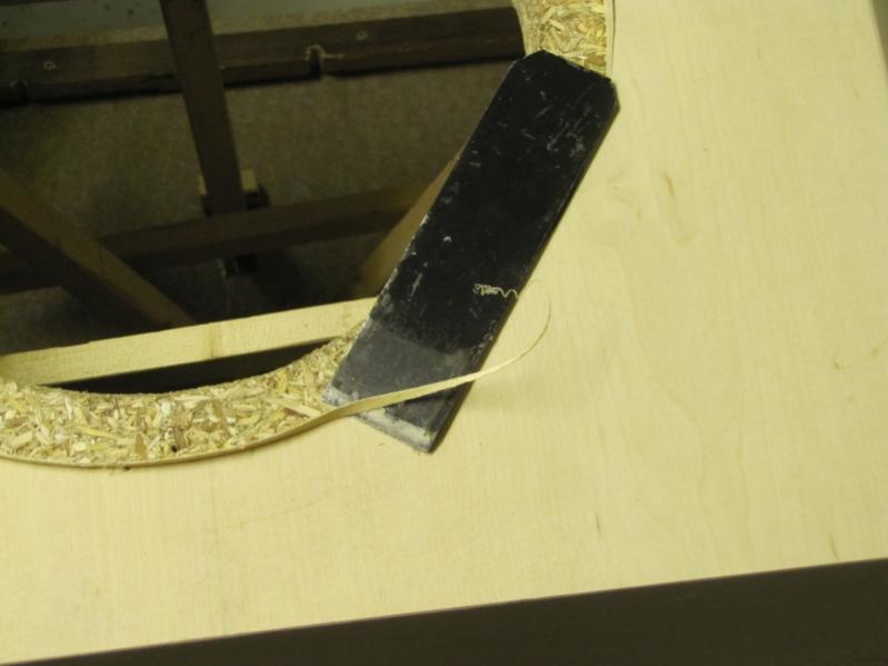

        konnte ich das Furnier um die 45 Grad-Fase herumkleben. Den Überstand schneide ich dann mit einem Hobeleisen ab, erst dann die Kante brechen. Bei sprödem Furnier geht das nicht, da nehme ich einen ganz feinen Hobel, nachdem ich das meiste des Überstandes vorsichtig abgeschnitten habe. Faserrichtung beachten! Schräg absägen geht nicht, man muss eine Fläche mit Furnier plan schleifen, dann die ander Seite überlappen lassen.

          Was ist denn der Vorteil von einem Hobeleisen gegenüber einem Cutter oder Kantenhobel?
          Ok, hab gerade erst Deine Fotos gesehen. Bei ner Rundung funktioniert der Kantenhobel natürlich nicht mehr und bei anderen Winkeln als 90 Grad ebenfalls nicht.
          Eddie
            • 28818
            So was nehme ich auch gerne.
            http://www.google.de/imgres?q=miniho...9,r:9,s:0,i:86
            Kantenhobel ist sicher viel zu grob und reißt das Furnier ein. Mit Hobelmesser oder (weniger gut) Stechbeitel kann man das Furnier sehr exakt an der Kante abschneiden. Schleifen ist nur zum Kantenbrechen nötig.

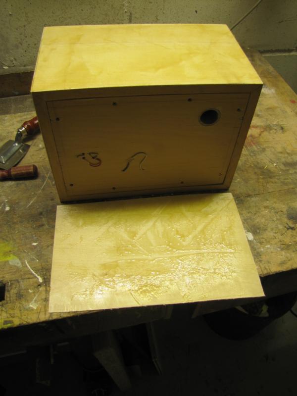

                Hier der misslungene Versuch:
                fioreto
                .... mit Pattex geht es DEFINITIV nicht,vor allem nicht so eine große Fläche,den aus eigener Erfahrung habe ich schon eine " Kleine " Box in den WIND gesetzt und zwar meine Topas Signaturen und die sind wirklich nicht so Groß wie seine und ich hatte NUR eine Seite der Box und Furnier mit Pattex beklebt wen man da nicht schnell genug ist...wars dars.
