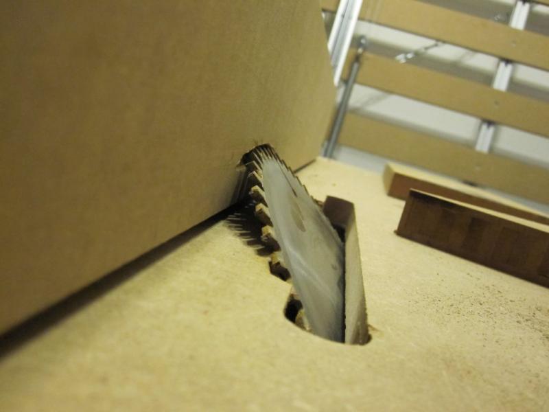

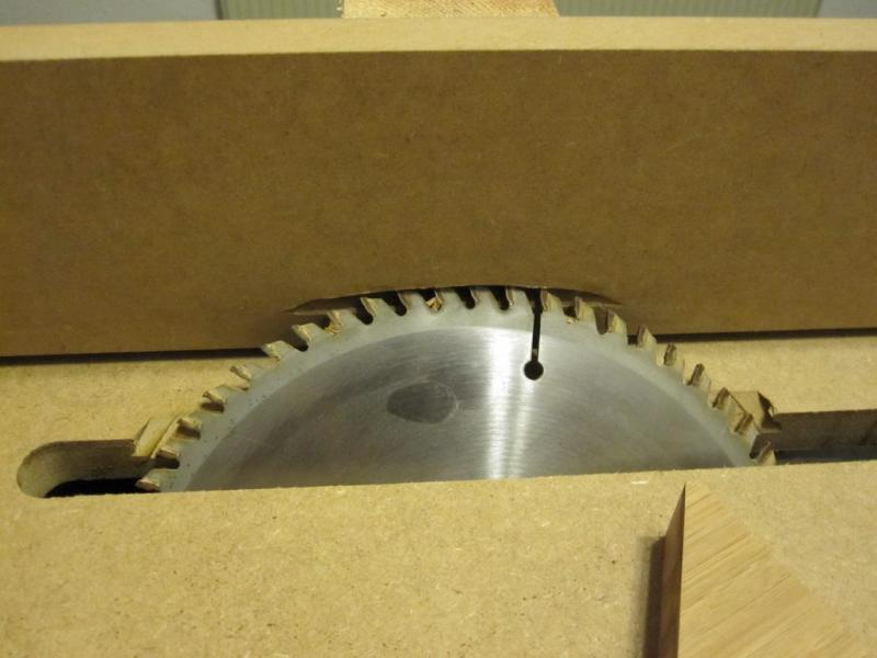

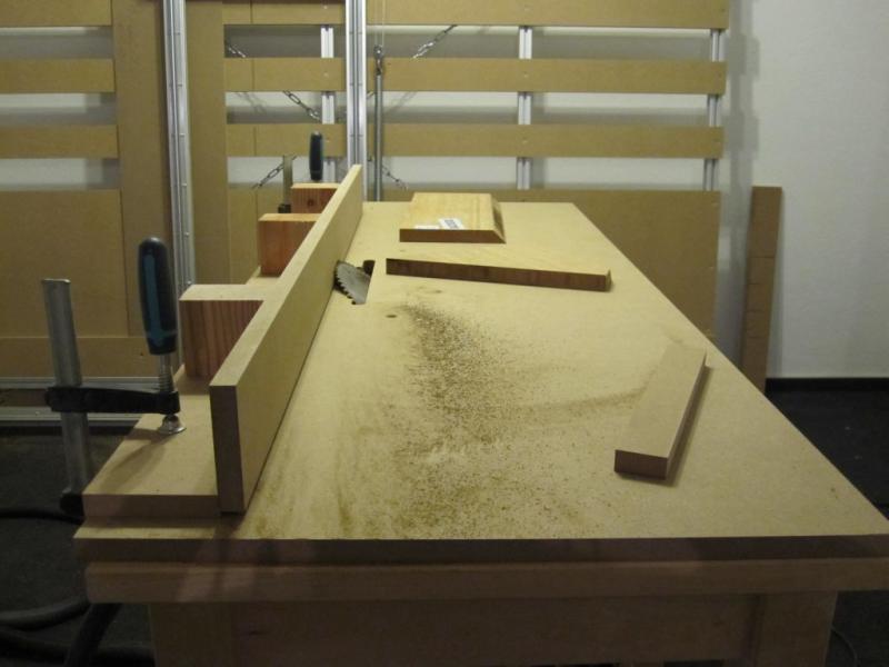

    ich habe nun mit meiner Plattensäge alle Zuschnitte fertig und mir für die Gehrungsschnitte eine Vorrichtung gebaut wie sie hier beschrieben ist:
    http://weha.wesselnet.de/?action=HM&...hnitt.html#top
    Leider funktioniert das nicht so wie ich es mir vorstelle.

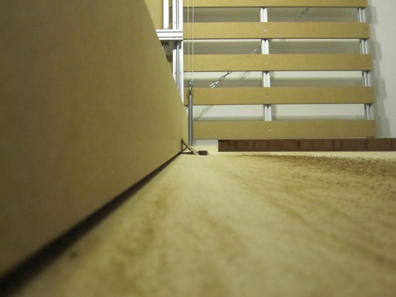

    Das Einstellen auf "Kante" hat recht gut geklappt, dabei habe ich immer nur 4-5cm ins Material geschnitten.

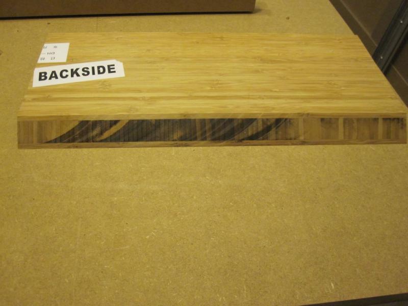

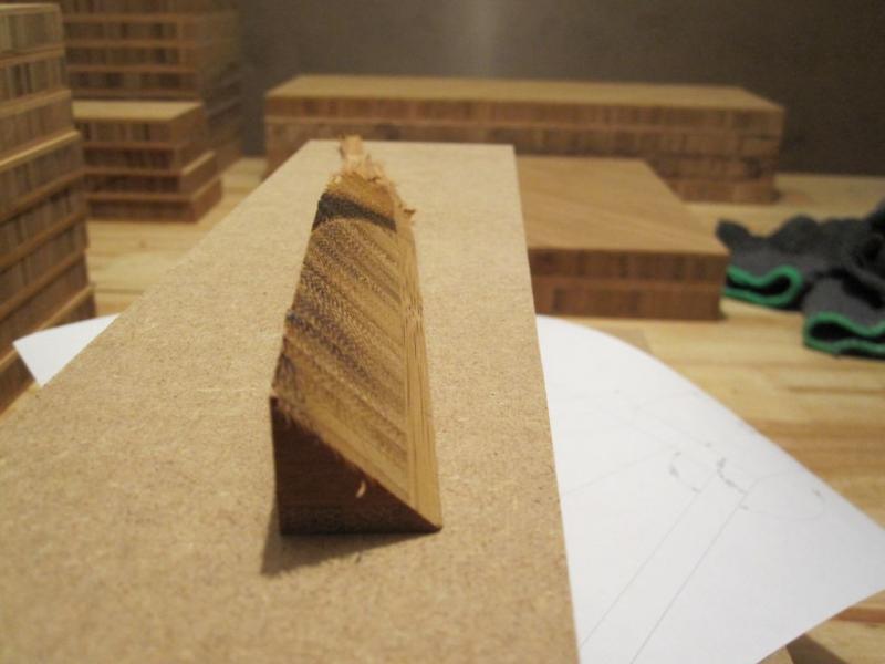

    Beim ersten vollständigen Probeschnitt gabe es dann aber ganz kurz vor Schluss (5-6mm) einen Ruck, das zu schneidende Brett hat abgehoben und das abgeschnittene schoss quer durch den Raum und knallte vor die Tür. Das passierte beim zweiten mal genauso. Daher habe ich es jetzt erst mal sein lassen.
    Der Schnitt ist zum einen so nicht vollständig weil ca 5-6mm ausgerissen sind und sauber ist die Schnittfläche auch nicht.
    Die Kreissäge hat genug Leistung (2200 Watt) und ein 230mm Blatt mit recht feiner Verzahnung für einen sauberen Schnitt. Ich habe darauf geachtet ganz langsam zu schieben und nicht irgendwie seitlich gegen das Sägeblatt zu drücken. Der Vorschub ist allerdings sehr langsam, die Maschine geht ordentlich "in die Knie". Das Sägeblatt fühlt sich aber noch so scharf an wie zu Beginn. Bisher habe ich ca. 100 Schnite damit gemacht.
    Die Holzdicke (Bambus) ist 26mm, Schnittiefe bei ein wenig mehr als 45° Gehrung ist somit 37mm.
    Was ist falsch?
    Ich habe überlegt ein zweites Brett direkt nachzuschieben, dann könnte der Keil nicht mehr raussschießen. Aber dann müsste ich loslassen (zumindest eine Hand) um die Maschine abzustellen. Kann also nicht beide Bretter halten
    Und wenn, reißt es das Brett dann durch das zweite hinterhergeschobene auch nicht mehr hoch? Oder doch?
    Oder ein groberes Sägeblatt nehmen?
    Oder?
    Hilfe, ich sehe mein Projekt gefährdet
    Wolfgang?

                    die von dir geschilderten Probleme tauchen bei mir immer dann auf wenn ich nicht genau auf Kante eingestellt habe sondern eine Kleinigkeit zuviel!
                    Versuche mal ein paar Zehntel der Kante stehen zu lassen, sozusagen als Anschlag
                    nach dem Sägeblatt, damit die zu schneidende Platte besser geführt wird.
                    Der Spaltkeil bringt übrigens bei dieser Art zu schneiden gaaaar nichts.
                    Auch würde ich nicht so tief in den Anschlag schneiden, ebenfalls wegen der Auflage der Platte.
                    Bei mir wirkt das Wunder, bei falscher Einstellung sieht es jedoch aus wie auf deinen Bildern.

                              Leider habe ich keinen Schiebeschlitten sondern eine Selbstbaukonstruktion mit einer HKS, siehe Bilder im 1. Beitrag.
                              Dieses Rausknallen muss und will ich irgendwie vermeiden. Ich denke auch das es für die Säge nicht gut ist. Das gibt ja jedesmal einen gewaltigen Ruck auf die Säge.
                              Das mit dem Schiebestück muss sich irgendwie optimieren lassen. Evtl. muss die "Nut" in dem Schiebestück größer sein als die Schnittbreite, so dass ich das auch von Hand vorsichtig zurückziehen kann wenn das geschnittene Brett ganz durch ist. das bekomme ich ja hin indem ich diese Nut mit 3-4 Winkeleinstellungen zwischen 40° und 50° zuerst schneide. Dann dürfte beim Zurückziehen nichts mehr klemmen.
