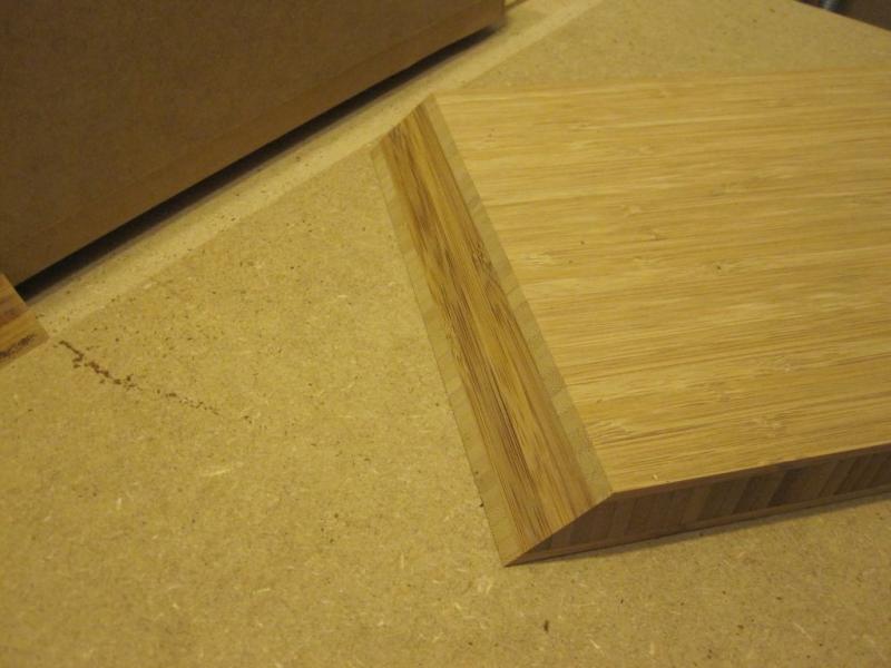

        Heureka, ich hab´s!
        Ich habe folgendes umgesetzt:

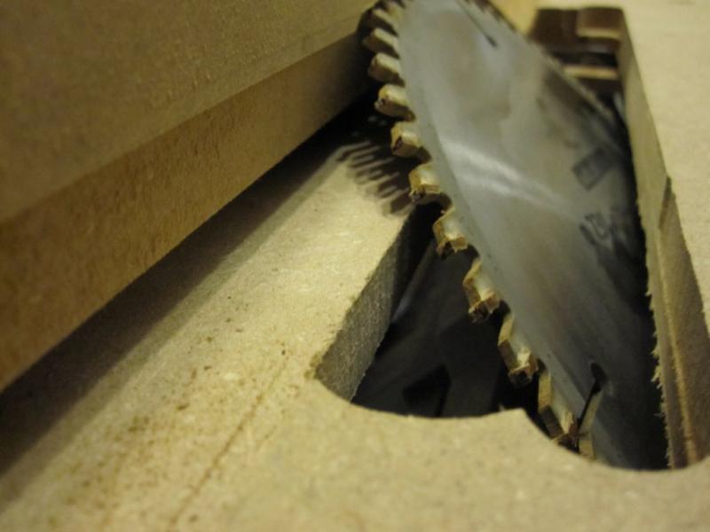

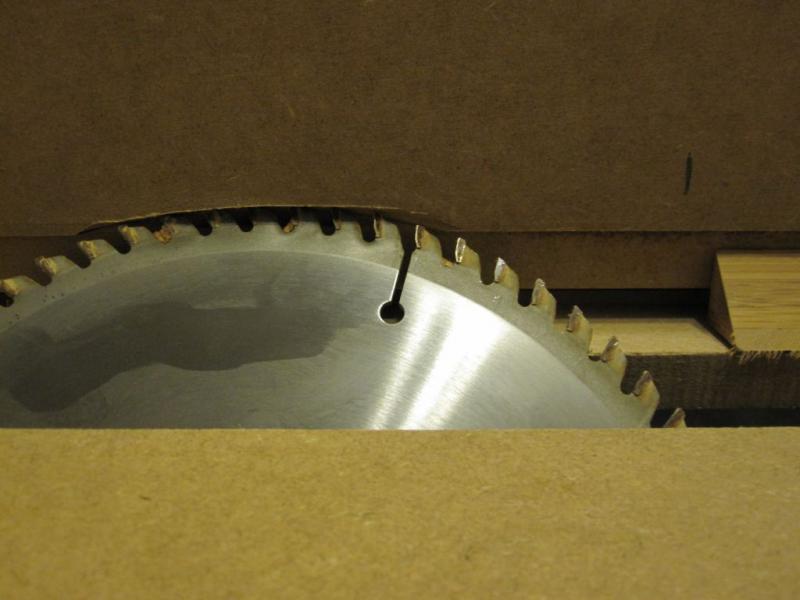

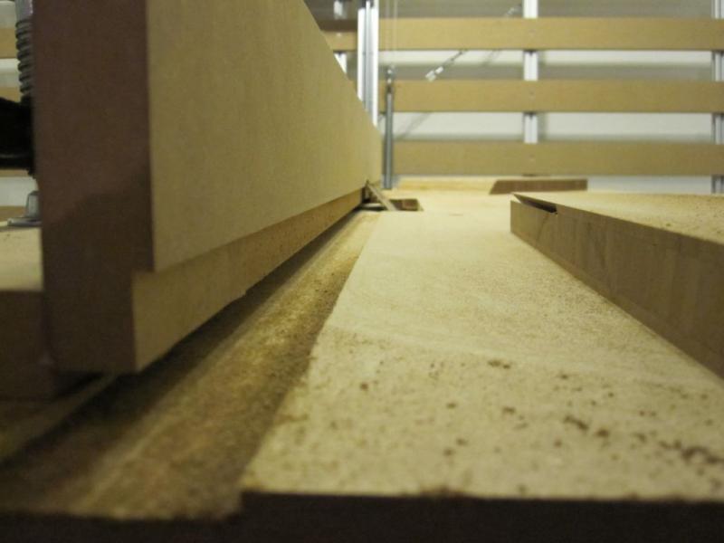

        1. Sowohl die untere Platte als auch den Anschlag 5mm auf der Seite des Abfallstückes eingefräst. Dadurch wird dieses nicht eingeklemmt. Auch das Sägen scheint hierdurch leichter zu sein.
        2. Nachschieben eines Verschnittbretts, bis das zu sägende Brett komplett durch ist aber das Verschnittbrett noch nicht ganz (etwa halb). Dann das Verschnittbrett vorsichtig zurückziehen. Hierdurch wird das Abfallstück zum Ende des Schnitts nicht herausgerissen und schießt nicht aus der Säge.
        Die Schnittqualität ist jetzt super, kein Vergleich zu vorher. Ich musste auch gar nicht einige Zehntel mm mehr stehen lassen, der Schnitt exakt bis zur Kante klappt hervorragend.
        Den Spaltkeil hatte ich montiert, nachdem ich dafür extra den Ausschnitt in der unteren Platte vergrößert habe. Ich musste ihn jedoch leider wieder demontieren, da ich ansonten auch für diesen einen entsprechenden Einschnitt in den Anschlag hätte machen müssen (tiefer schieben konnte ich den Spaltkeil nicht da er dann auf dem Sägeblatt auflag). Durch den Einschnitt wäre die Anlagefläche am Anschlag noch breiter unterbrochen und das wäre dann problematisch bei schmalen Brettern.
        Danke für die hiflreichen Tipps!
