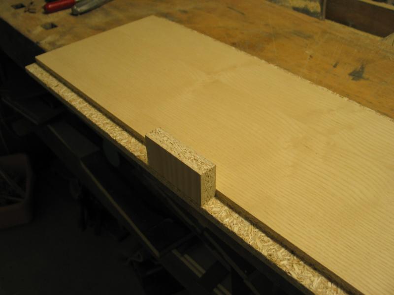

          Alternativ: Die Bretter furniert kaufen, fräsen, auf Stoß kleben, die nicht furnierte Kante wegfräsen als Fase. Dann braucht man nur noch die Fasen und die Oberseite furnieren. Soll die Fase nicht so breit werden, muss die Schallwand um die Materialstärke eingelassen werden.
          So gemacht bei der Concorde (wobei ich damals die Rückseiten nicht konisch gefräst hatte, das machte ich später mit der Raspel im Wohnzimmer an den fertigen Boxen, Und ja, es klingt besser! Auch beim nächsten Projekt "Katja".
          Da kann ich mal eine Fotoserie machen.
          Das ist auch zu empfehlen beim selbst furnieren, weil man Platten viel einfacher furnieren kann als eine Box. Mein örtlicher Schreiner legt Platten auch für mich in die Furnierpresse.
