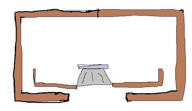

                  • 3697
                  Es gab einmal von Echolette ein Basslautsprecher mit folgender Konstruktion, was auch ganz interessant ist. Die Zeichnung von mir ist eher so lala.. Aber man erkennt das Prinzip .
Ansichten: 1557
Größe: 31,3 KB
                    • 3697
                    Sah dann von vorne so aus . Klicke auf die Grafik für eine vergrößerte Ansicht

                        Also im Vergleich zum ~80 Jahre alten Karlson-Gehäuse (aus Beitrag #8) ist das Onken-Gehäuse schon deutlich tauglicher für moderne Lautsprecher. Das Problem des Onken-Gehäuses sind, wie schon angesprochen, die Schlitze. Bei sehr geringen Pegeln kann man die Schlitze so schmal machen das alles wunderbar funktioniert. Wie wir aber im unten verlinkten Thread herausgearbeitet haben, ist es nicht egal wie der Querschnitt eines BR-Ports aussieht wenn nur die Querschnittsfläche gleich ist. Der kreisrunde Port ist optimal und je flacher der Schlitz umso schlechter.
                        Die Herausforderung bei modernen BR-Lautsprechern im Vergelich zu Konstruktionen früherer Jahrzehnte ist die, dass wir ähnliche Pegel mit kleineren Gehäusen und tiefer Abstimmfrequenzen erreichen wollen und duchaus bereit sind, den zwngsläufig auftretenden Wirkungsgradschwund durch mehr Leistung auszugleichen. Für den Port heißt das aber, dass er einerseits kleiner im Querschnitt werden muss (wegen des kleineren Gehäuses), andererseits mehr Luft hindurch muss (wegen der tieferen Grenzfrequenz). Das gibt der Optimierung der Portgeomtrie hohe Priorität.
                        Für das Onken-Gehäuse heißt das meiner Meinung nach:
                        - Die Variante mit Schlitz auf zwei gegenüberliegenden Seiten ist besser als der umlaufende Schlitz.
                        - So richtig gut geht es nur bei großen Kisten mit nicht zu tiefer Abstimmfrequenz, also eher Oldschool-Design.
