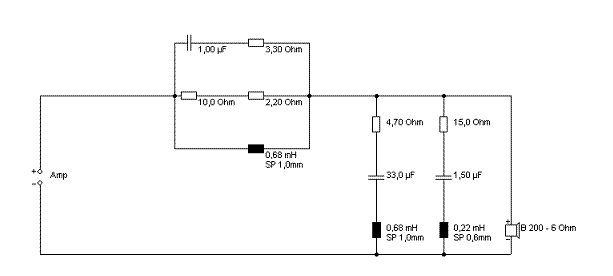

              Hallo Leute

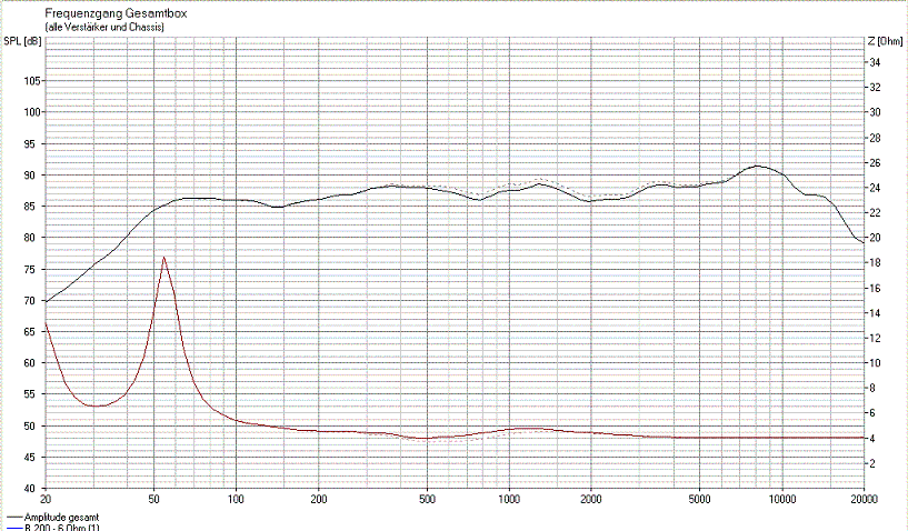

              anbei nun die Weichen die ich gehört habe.
              Weichenabstimmung 1
              Solo 100 Originalweiche und Frequenzgang (Referenz für jede Modifikation)
              Solo 100 Frequenzgang 1
              Solo 100 Weiche 1
              Der Klang ist direkt mit klarer Raumaufteilung und präziser Abbildung. Die Abstimmung hat einen Hauch von Analytik, der Mitteltonbereich ist etwas betont. Stimmen stehen gut gelöst plastisch im Raum und deutlich vor den Boxen. Die Musik ist geprägt von einer dynamischen und schnellen Gangart, das Geschehen wird sehr locker wiedergegeben. Der Klang hat im positiven Sinne den richtigen Biss.

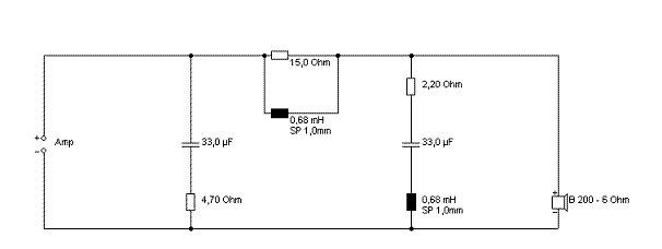

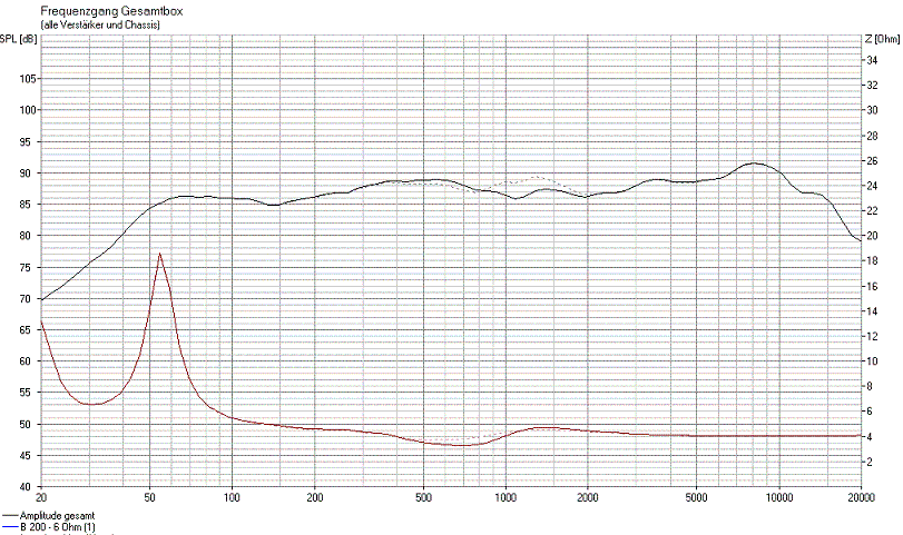

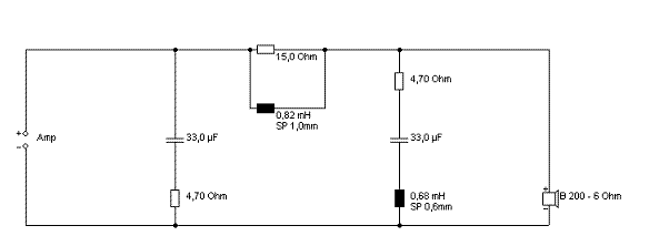

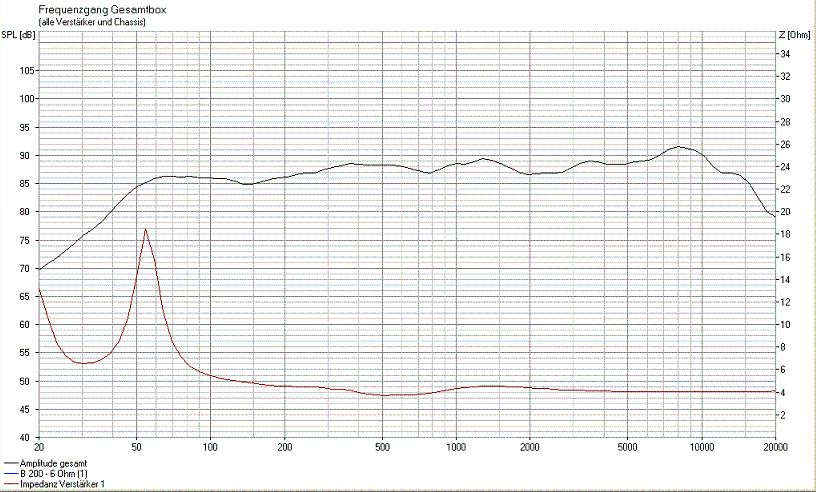

              Weichenabstimmung 2
              Solo 100 Weiche und Frequenzgang mit Anhebung im Hochtonbereich >15kHz
              Solo 100 Frequenzgang 2
              Solo 100 Weiche 2
              Der Klang ist deutlich Höhenbetonter als die Originalabstimmung, alle anderen Eigenschaften bleiben erhalten. Der Hörtest zeigt u. a., dass der B200 auch die höchsten Töne gut und ohne erkennbare Verfärbungen wiedergeben kann. Diese Schaltung zeigt in „normalen Räumen“ aber zuviel Hochtonbereich. Es empfiehlt sich diese Weiche bei im Hochtonbereich stark bedämpften Räumen, wie z. B. Räumen mit dicken Teppichen und vielen oder kräftigen Gardinenstoffen. Wenn die Solo100 in den obersten Höhen zu dumpf kling sollte man diese Modifikation mal austesten.

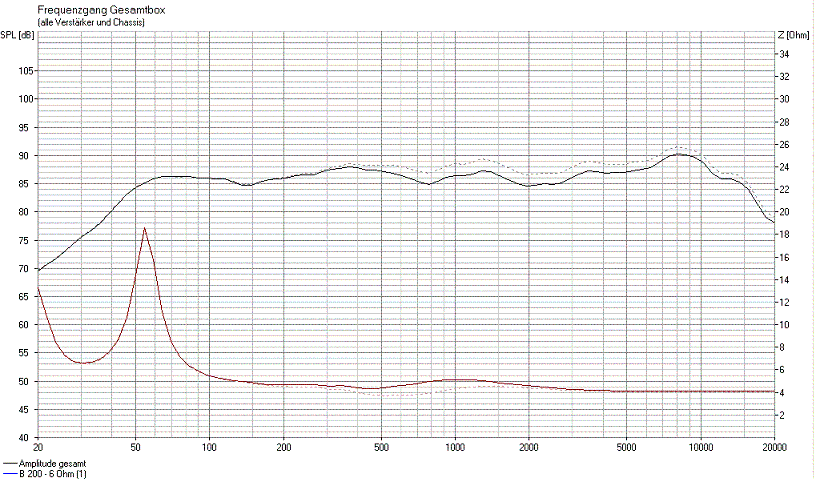

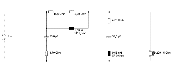

              Weichenabstimmung 3
              Solo100 Weiche und Frequenzgang mit Mitteltonabsenkung um 2dB und Hochtonabsenkung um 1dB (Achtung Parallelspule mit ist jetzt der SP 0,6mm Typ!)
              Solo 100 Frequenzgang 3
              Solo 100 Weiche 3
              Diese Weiche senkt den gesamten Mittelton- und Hochtonbereich etwas ab. Die Box klingt nun tonal sehr ausgewogen, die o. g. Analytik und der Biss im Sprachbereich sind verschwunden, die spielt rund und angenehm, vermittelt aber nicht ganz die genannte Spielfreude. Der Bass ist nun deutlicher hörbar, der Gesamtwirkungsgrad sinkt. Der Unterschied zu Boxen „normaler Bauart“ ist nun weniger deutlich. Die klare Fokussierung des Raumes bleibt erhalten, das Geschehen rückt dabei weiter nach hinten. Diese Abstimmung empfiehlt sich für eher akustisch „kalte“ Räume, in denen die Mitten und Höhen wenig bedämpft sind. Das kann z. b. in Räumen mit vielen Fenstern und glatten Fussböden (Fliesen oder Laminat) der Fall sein.

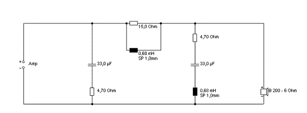

              Weichenabstimmung 4
              Solo100 Weiche und Frequenzgang mit MT Änderungen nach Visaton, Änderung des Parallelwiderstandes
              Solo 100 Frequenzgang 4
              Solo 100 Weiche 4
              Diese Weiche zeigt die vom Admin genannte Änderung im Mitteltonbereich. Der Klang der Originalabstimmung bleibt weitestgehend erhalten, Stimmen werden etwas zahmer und haben weniger Energie und kraft im gesamten Musikgeschehen. Die Analytische Grundstimmung bleibt aber erhalten. Hier kann je nach geschmacklicher Ausprägung eine Einstellung eines engen Frequenzbandes vorgenommen werden.

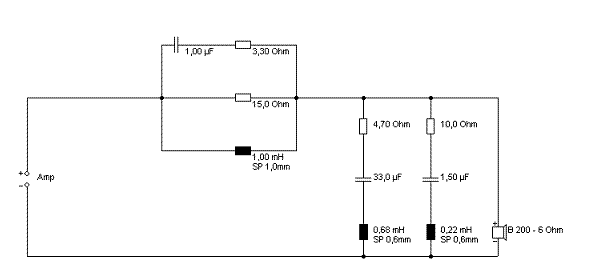

              Weichenabstimmung 5
              Solo100 Weiche und Frequenzgang mit Absenkung des MT Bereiches um ca 1dB
              Solo 100 Frequenzgang 5
              Solo 100 Weiche 5
              Diese Weiche senkte den gesamten Mitteltonbereich etwas ab, die Stimmen ordnen sich jetzt mehr ins gesamte Geschehen ein und stehen nicht mehr so deutlich e vor den Boxen. Der Drive und die Spielfreude der Originalweiche bleiben unverändert erhalten. Diese Weiche empfiehlt sich für alle die die Originalweiche zu schätzen wissen, aber die Abstimmung in der Tendenz etwas sanfter gestalten wollen. Die räumliche Abbildung bleibt weiterhin gut fokussiert und durchhörbar.

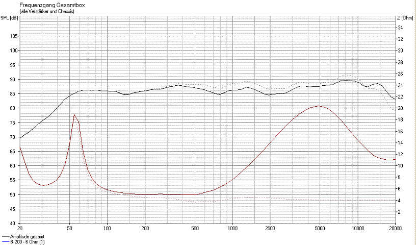

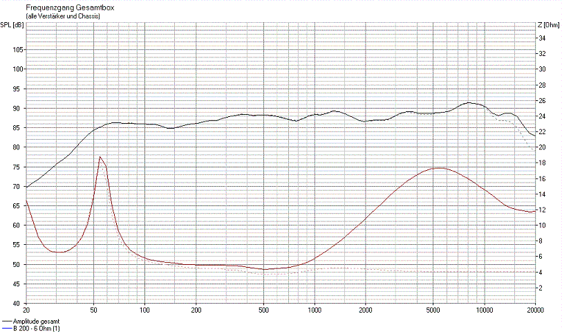

              Weichenabstimmung 6
              Solo100 Weiche und Frequenzgang mit Absenkung des gesamten Mittel- Hochtonbereiches und Anhebung des obersten Hochtonbereiches
              Solo 100 Frequenzgang 6
              Solo 100 Weiche 6
              Diese Abstimmung ist ein Mix aus zwei o. g. Abstimmungen. Sie hebt den obersten Frequenzbereich etwas an und senkt gleichzeitig den restlichen etwas ab. Diese Abstimmung empfiehlt sich wenn man den Eindruck hat, dass die Solo wenig Bass und wenig Höhen wiedergibt, dass ist in Räumen der Fall die im MT Bereich zu wenig und im Hochtonbereich zu viel dämpfen. Das können z. b. Räume mit Teppichfußböden sein, die weiterhin viele Glasflächen mit wenig bis gar keinen Gardinen haben.
              Das Vorteilhafte an dieser Weiche ist, dass man nun die Möglichkeit hat, den Hochton-, Mittelton- und Gesamtwirkungsgrad separat einzustellen, somit ist dies die flexibelste Weiche, weil sie die meisten „Stellschrauben“ besitzt.

                Na da hast du dir aber eine Menge Arbeit gemacht - Respekt. Was ich hierbei jedoch noch gerne wüsste, ist, ob du die Klangvergleiche aus dem Gedächnis gemacht hast, oder ob du direkt umschalten konntest.

                  wirklich sehr schön ausgearbeitet. Toll gemacht mit den Referenzlinien! Man meint förmlich, sich vor die Box setzen zu können und mit dem mental virtuellen Equalizer die Ergebnisse deiner Arbeit probezuhören. Auf Dauer muss man dann aber wohl doch löten.
                  Besonders bedanke ich mich für die Weiche 3, die ich in absehbarer Zeit mal probieren werde. Mehr Membranfläche, die meiner Konstellation auch gut zu Gesicht stehen würde,

                              Eines muss ich aber noch bemerken: Im Referenzfrequenzgang der Simulation ist eine leichte Überhöhung bei 500 Hz zu sehen, die in der realen Messung nicht vorhanden ist. Somit ist die von mir vorgeschlagene Modifikation 4 im Mittelton die ausgeglichenste der hier vorgeschlagenen Versionen. Ob sie die beste Möglichkeit ist, sei dahin gestellt. Das kann Jeder für sich selbst entscheiden. Beim offiziellen Bauvorschlag haben wir uns ja für die Überhöhung zwischen 1 und 2 kHz entschieden, weil sie etwas "Biss" bringt, den die Breitband-Freaks unbedingt haben wollen.
