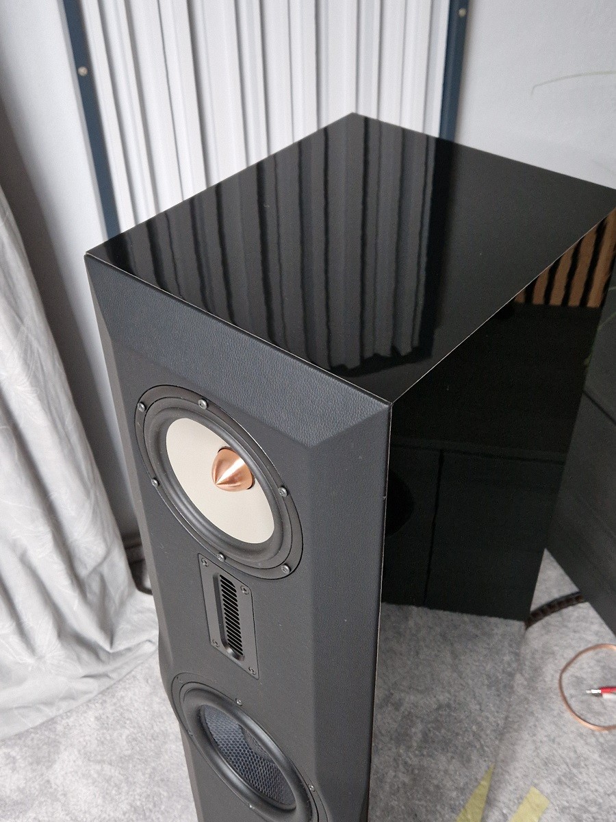

    Hallo zusammen

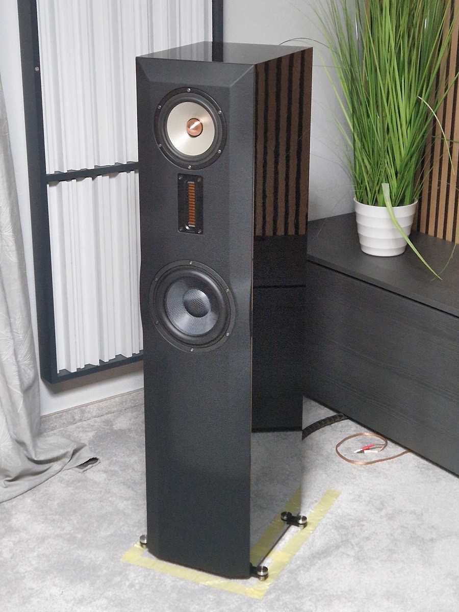

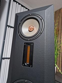

    Ich möchte euch meine Neue vorstellen, eine modifizierte Audimax aus der Hobby Hifi.
Ansichten: 32
Größe: 312,0 KB

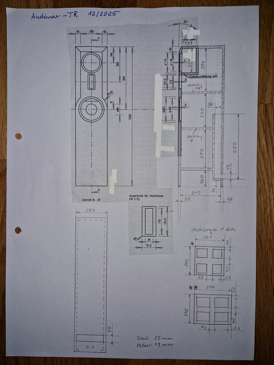

    Aber im einzelnen:
    Die in der letzten Ausgabe der HH vorgestellte Standbox - Audimax-TL 22.3 - interessierte mich als neues Projekte, jedoch fand ich das Gehäuse zu ausladend, mit der nicht unbeträchtlichen Gehäusetiefe habe ich in meinen Hörraum Probleme bei der Aufstellung. Weiter gefiel mir die große Kanalöffnung auf der Front nicht, sie stört aus meiner Sicht die schöne und schlichte Frontansicht.
    So plante ich die Box umzukonstruieren, ein kleineres Gehäuse für den TIW200XS mit deutlich geringerer Gehäusetiefe und eingesetzten Boden für die Weiche. Nach der Standardberechnung für BR kommt man auf 60L mit einer BR-Abstimmung von rund 26Hz.
    Die Abmaße in Höhe und Breite lies ich unverändert, die Tiefe wählte ich entsprechend kleiner, so dass eine aus meiner Sicht angenehme Proportion entsteht.
    Die BR Abstimmung realisierte ich mit einem großen Kanal, der auf der Rückseite nach außen mündet. Die genaue Konstruktion des Kanals und die Bedämpfung des Bassreflexgehäuses habe ich an einem Testgehäuse untersucht und hier im Forum vorgestellt.
    BR Gehäuse für TIW200XS mit großem Kanal - Visaton Diskussionsforum
    Zum Aufbau:

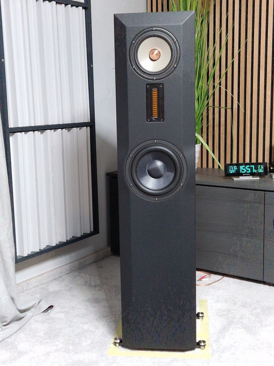

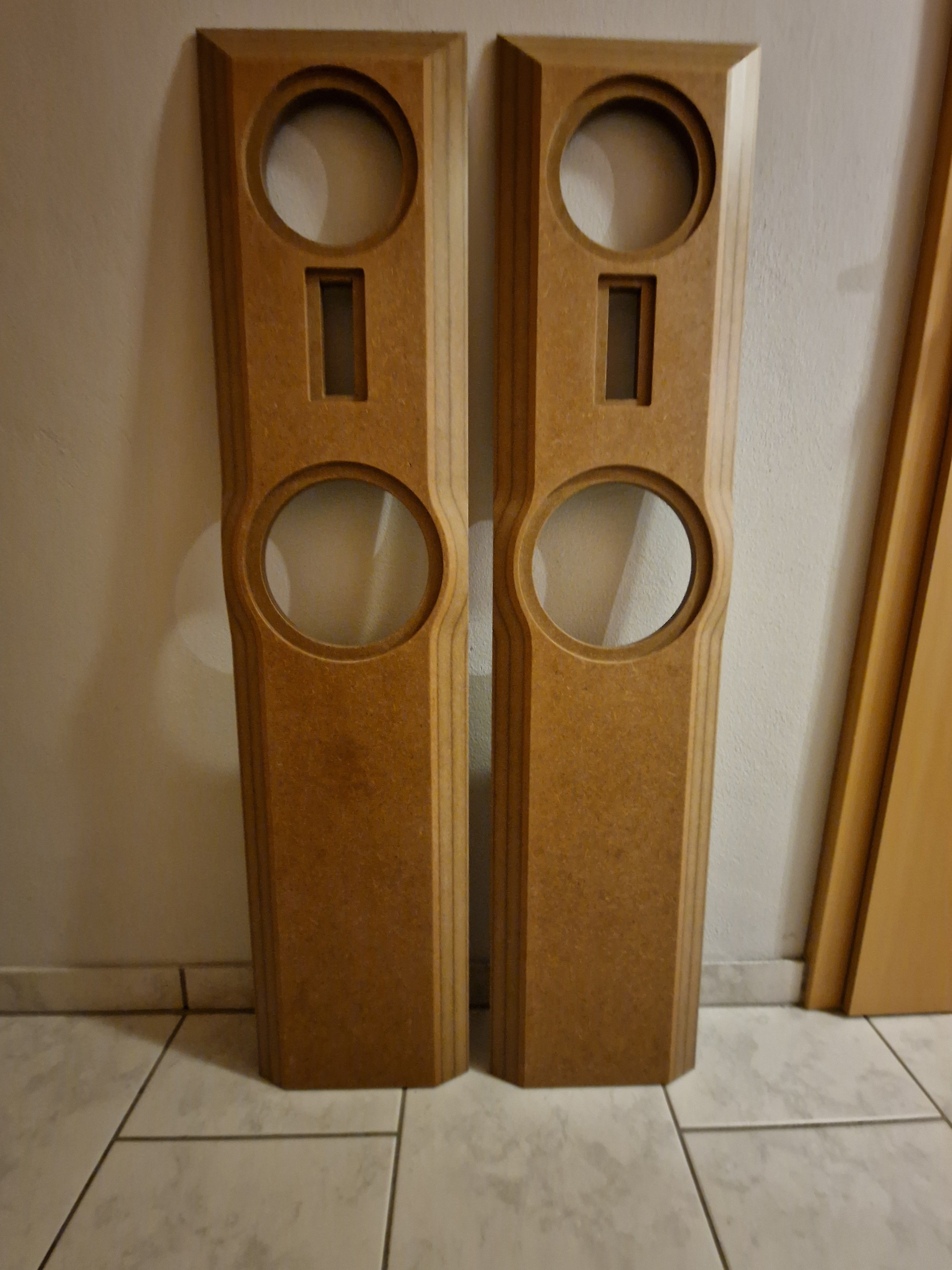

    Die Front habe ich im Gegensatz zur HH Ausgabe in der breiten 25Grad Fase bis nach unten durchgezogen und um den TT entsprechend des Radius verjüngt. Der gesamte Korpus ist aus 19mm MDF beschichtet mit HPL in schwarz Hochglanz. Die Front habe ich mit Kunstleder bezogen.

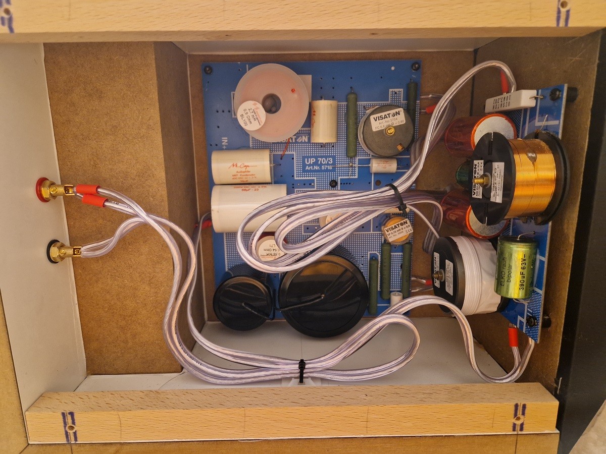

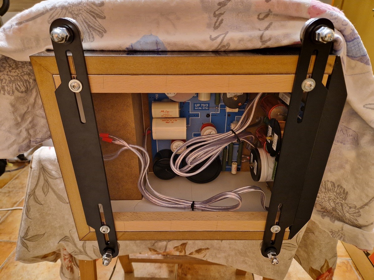

    Die Bestückung und Weiche sind unverändert zur HH Ausgabe.

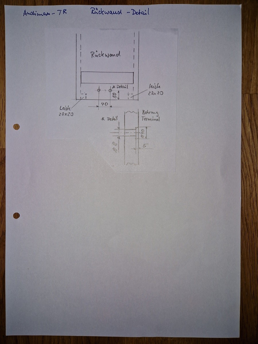

    Hier die Skizze der so umkonstruierten Box.

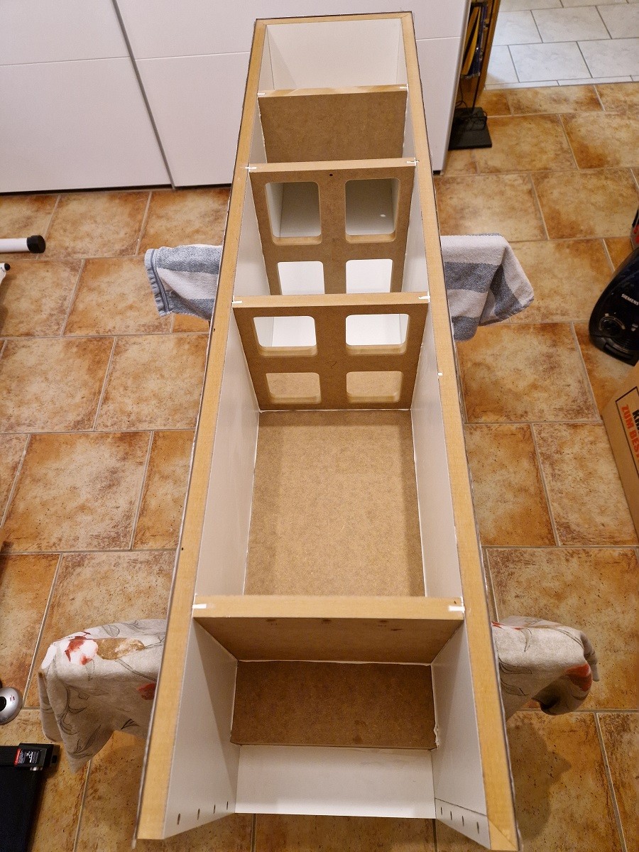

    Zum Aufbau und Details zur Innenansicht folgen....
