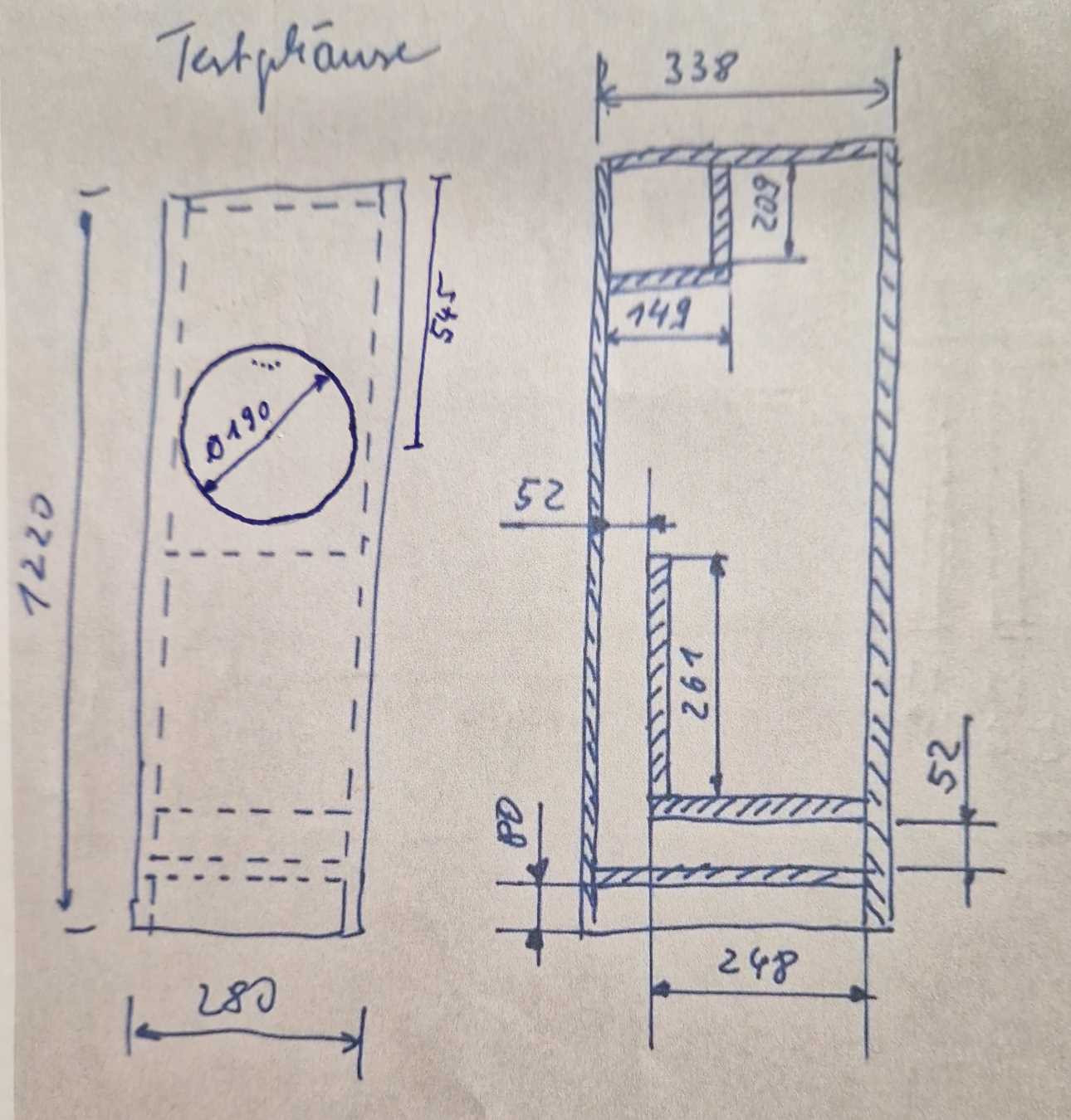

    Hallo zusammen
    die in HH vorgestellte Standbox mit TIW200XS und großem TML-Gehäuse (ViTral200 oder AudimaxTL22.3) interessiert mich, jedoch finde ich das Gehäuse zu ausladend, mit der nicht unbeträchtlichen Gehäusetiefe habe ich in meinen Hörraum Probleme bei der Aufstellung, so kann ich die Box nicht sinnvoll und frei aufstellen. Weiter gefällt mir aus optischen Gründen die große Kanalöffnung auf der Front nicht, das stört aus meiner Sicht die schöne und schlichte Frontansicht.
    So plante ich die Box umzukonstruieren, ein kleineres Gehäuse für den TIW200XS mit deutlich geringerer Tiefe und eingesetzten Boden für die Weiche. Nach der Standardberechnung für BR kommt man auf 60L mit einer BR-Abstimmung von rund 26Hz.

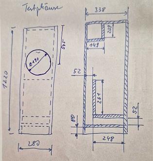

    Nun wollte ich die Gelegenheit verbindend nutzen, die BR-Abstimmung mittels großem Kanal zu realisieren, der sicher auf der Rückseite austritt, so dass die Front clean bleibt. Inspiriert durch einen Artikel in HH, in der eine Mischform von TML und BR beschrieben und dort TLR genannt wird, konstruierte ich den Kanal mit entsprechender Lage und Länge. TLR soll nämlich nach HH u.a. stehende Wellen im Gehäuse reduzieren oder gar vermeiden, so dass man weitgehend auf Dämpfungsmaterial zwischen Chassis und Kanal verzichten kann, was die Wirkung des Resonators weniger abschwächt. So bemühte ich Boxsim für die Dimensionierung des Kanals.
    Klicke auf die Grafik für eine vergrößerte Ansicht  Name: Boxsim_Gehäuse_60L_60cm.PNG Ansichten: 0 Größe: 45,4 KB ID: 731959

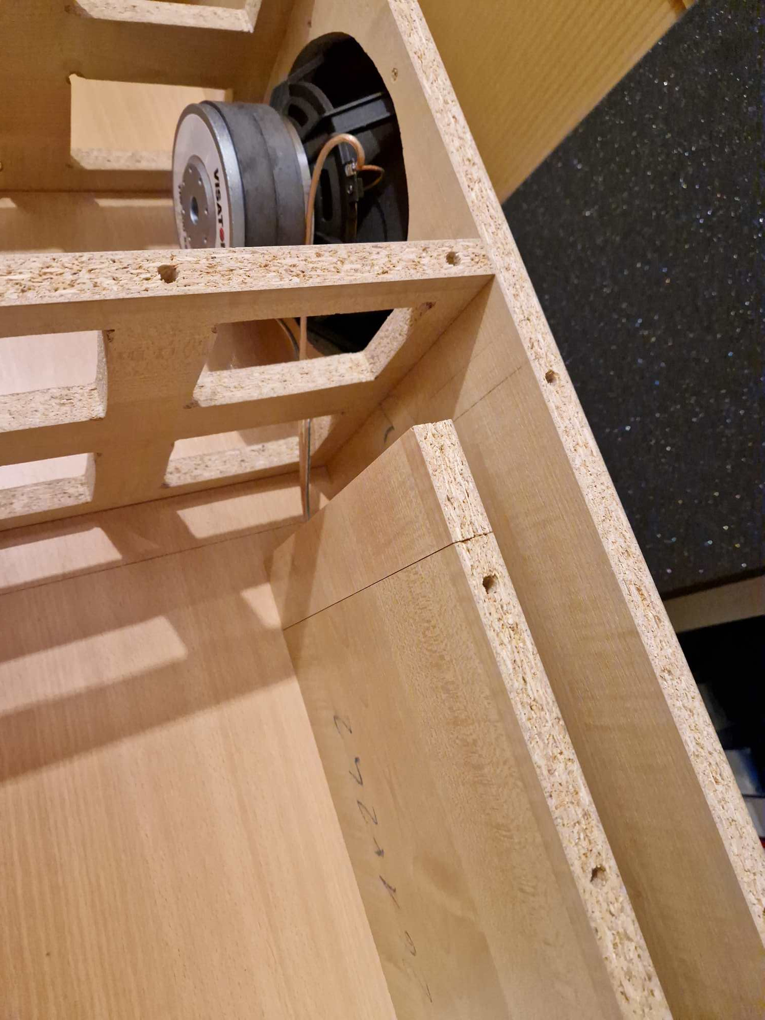

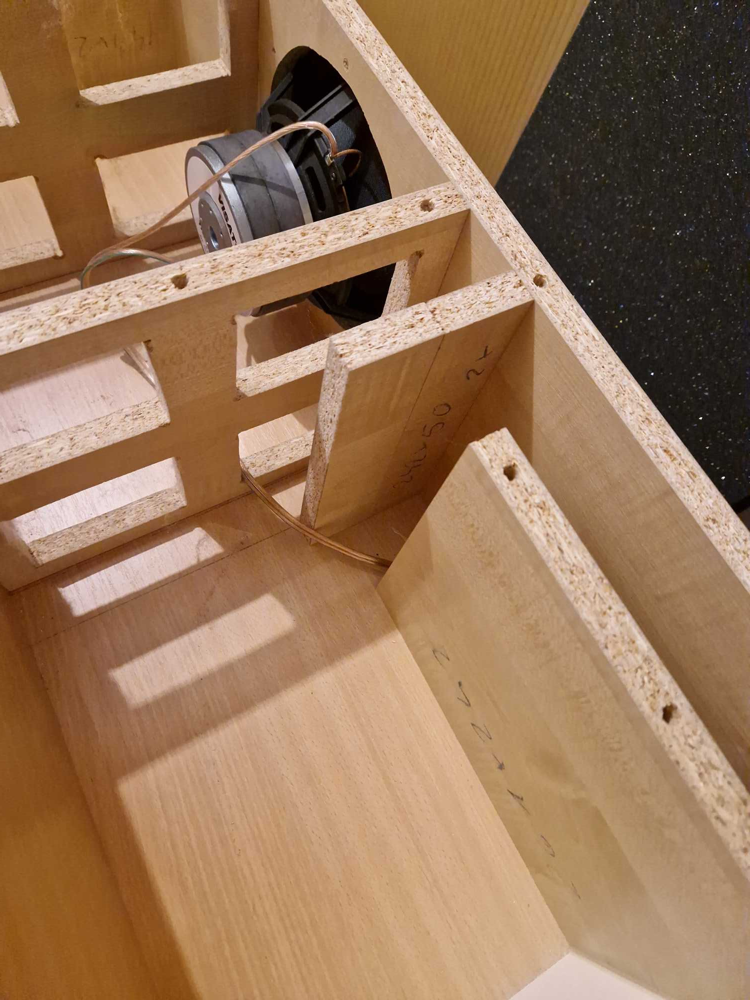

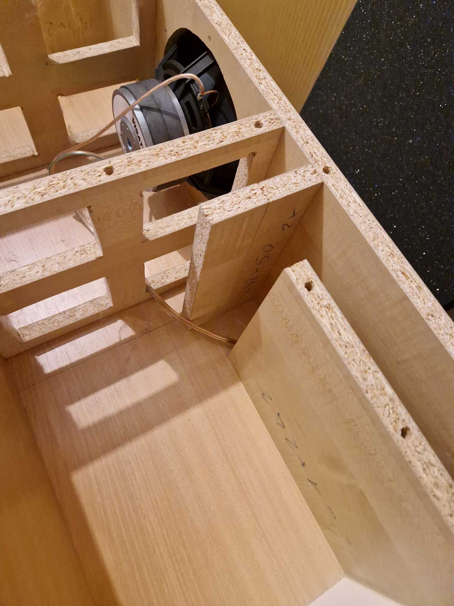

    Also beschloss ich kurzer Hand ein Testgehäuse aufzubauen, es an einer Seite offen zu lassen, um so gezielt Änderungen und Messungen machen zu können. Soweit die Skizze für die Bestellung der Gehäusezuschnitte:
    Klicke auf die Grafik für eine vergrößerte Ansicht  Name: Gehäuse_Skizze.jpg Ansichten: 0 Größe: 237,4 KB ID: 731960

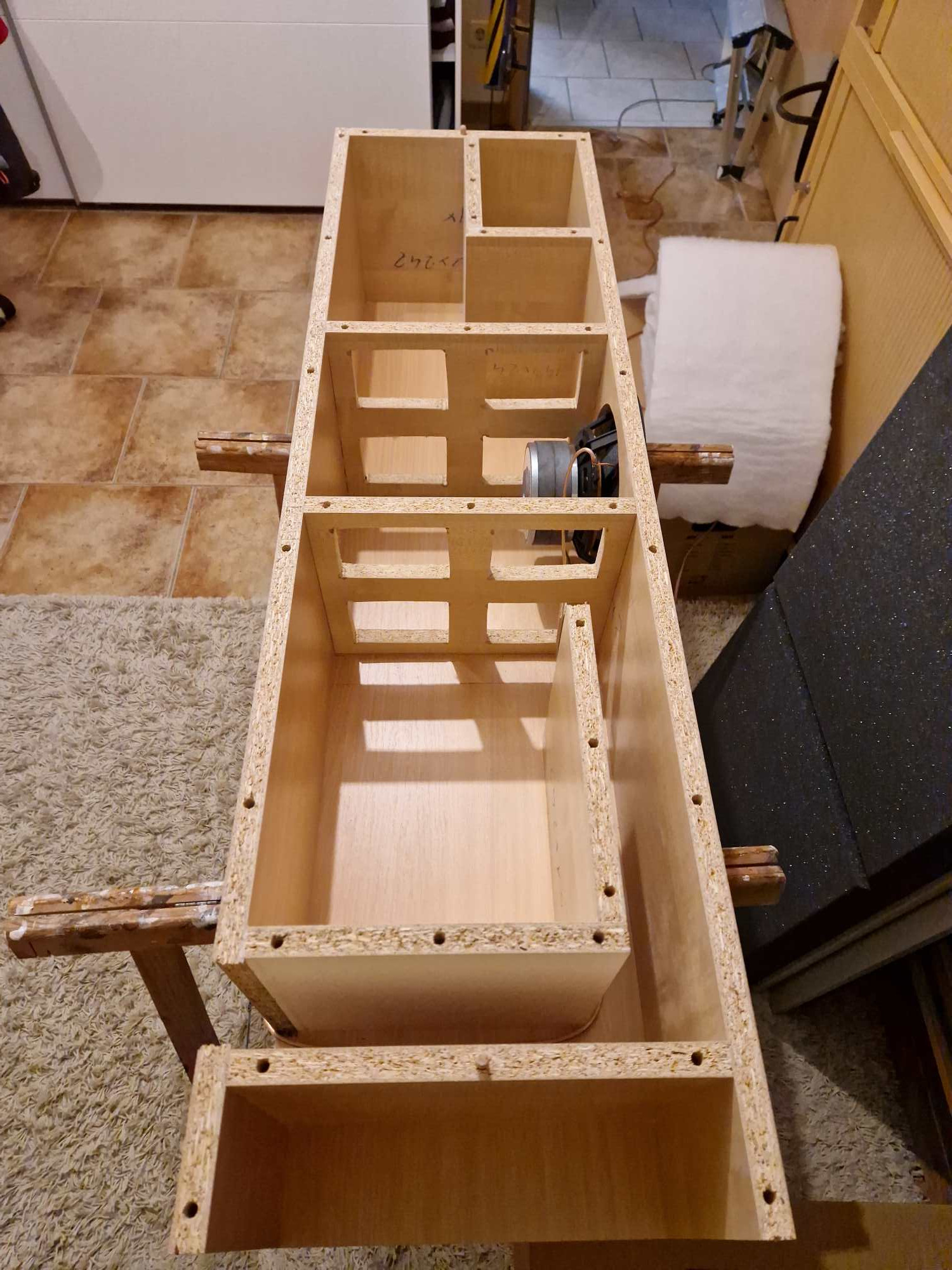

    Nun baute ich das Gehäuse auf und legte es auf Böcke mit der abnehmbaren Seite nach oben.
    Klicke auf die Grafik für eine vergrößerte Ansicht  Name: Gehäuse_unbedämpft_60cm.jpg Ansichten: 0 Größe: 563,2 KB ID: 731961

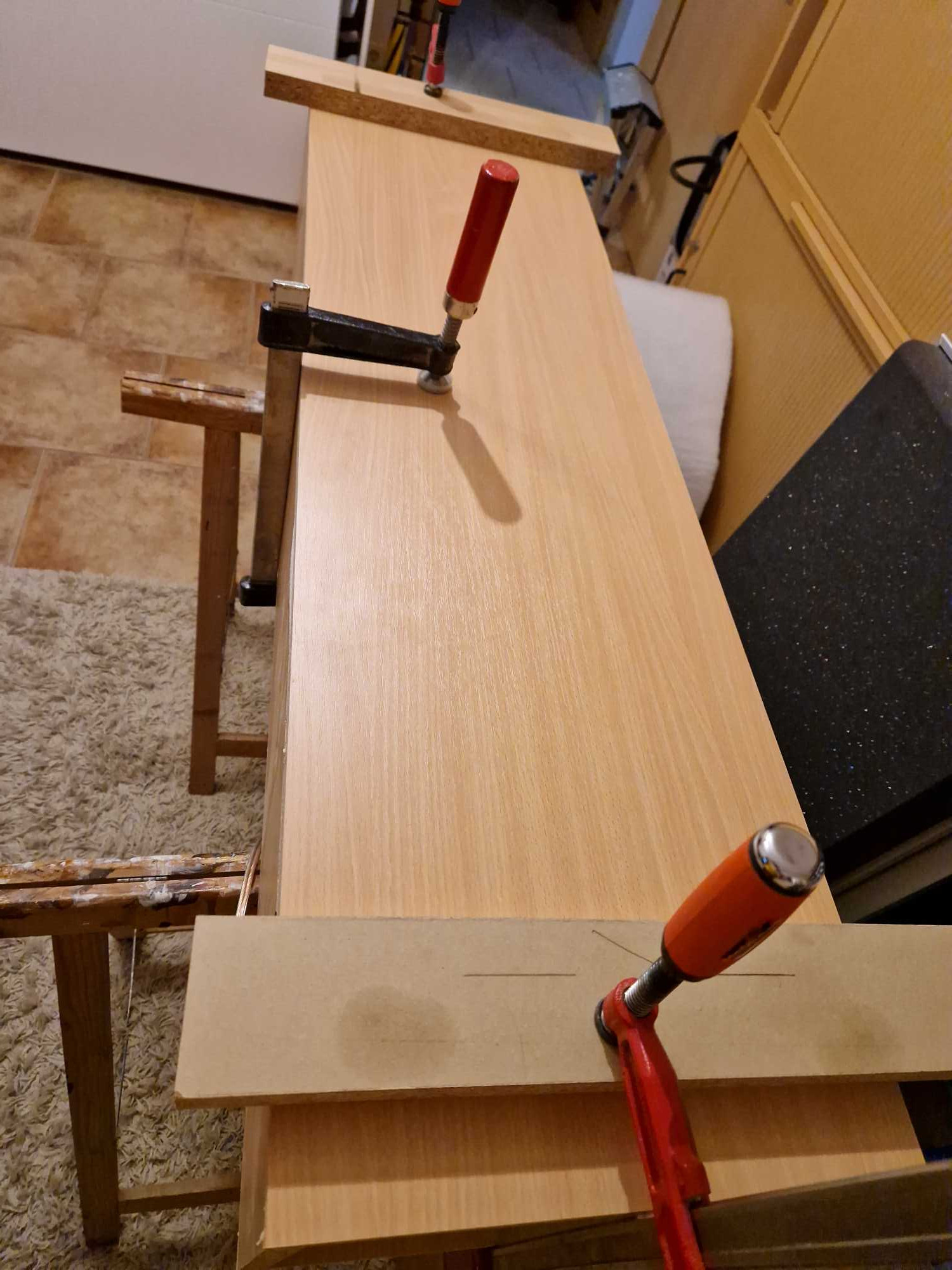

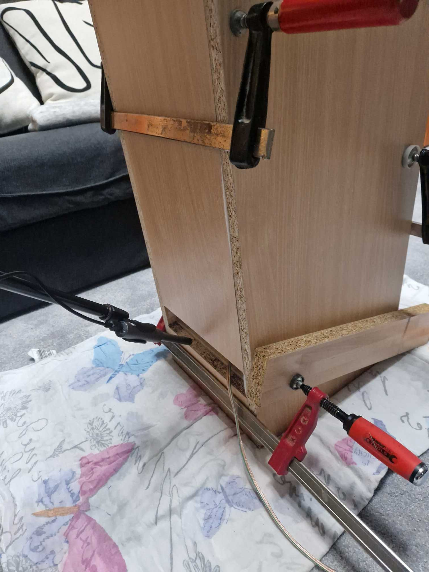

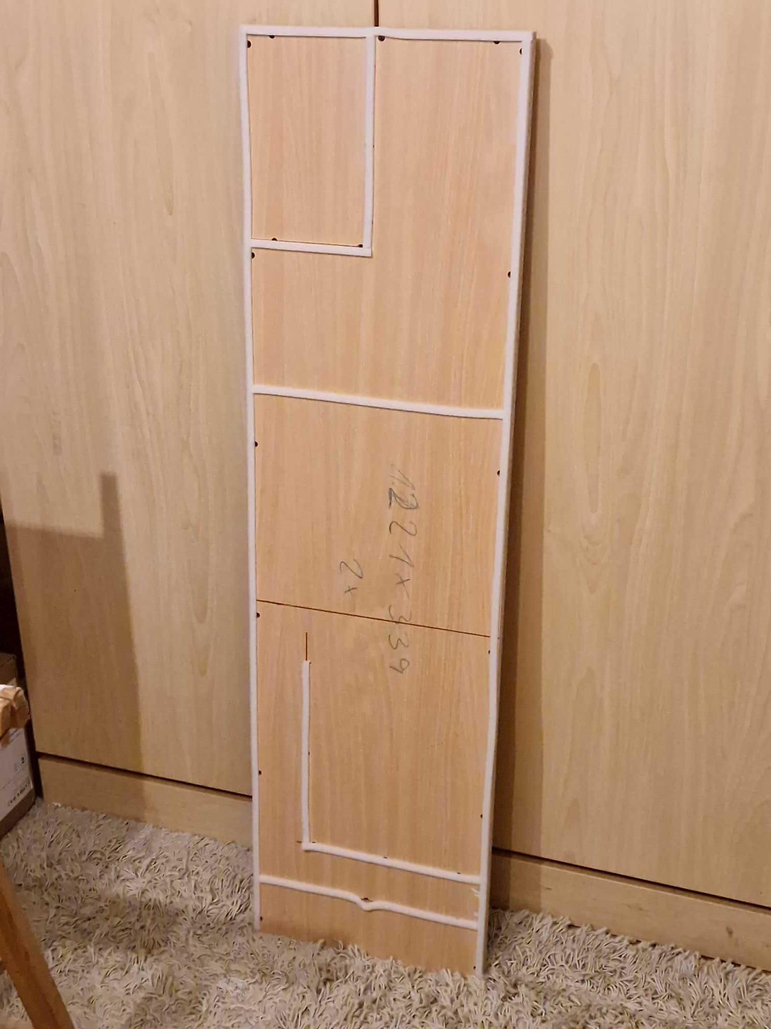

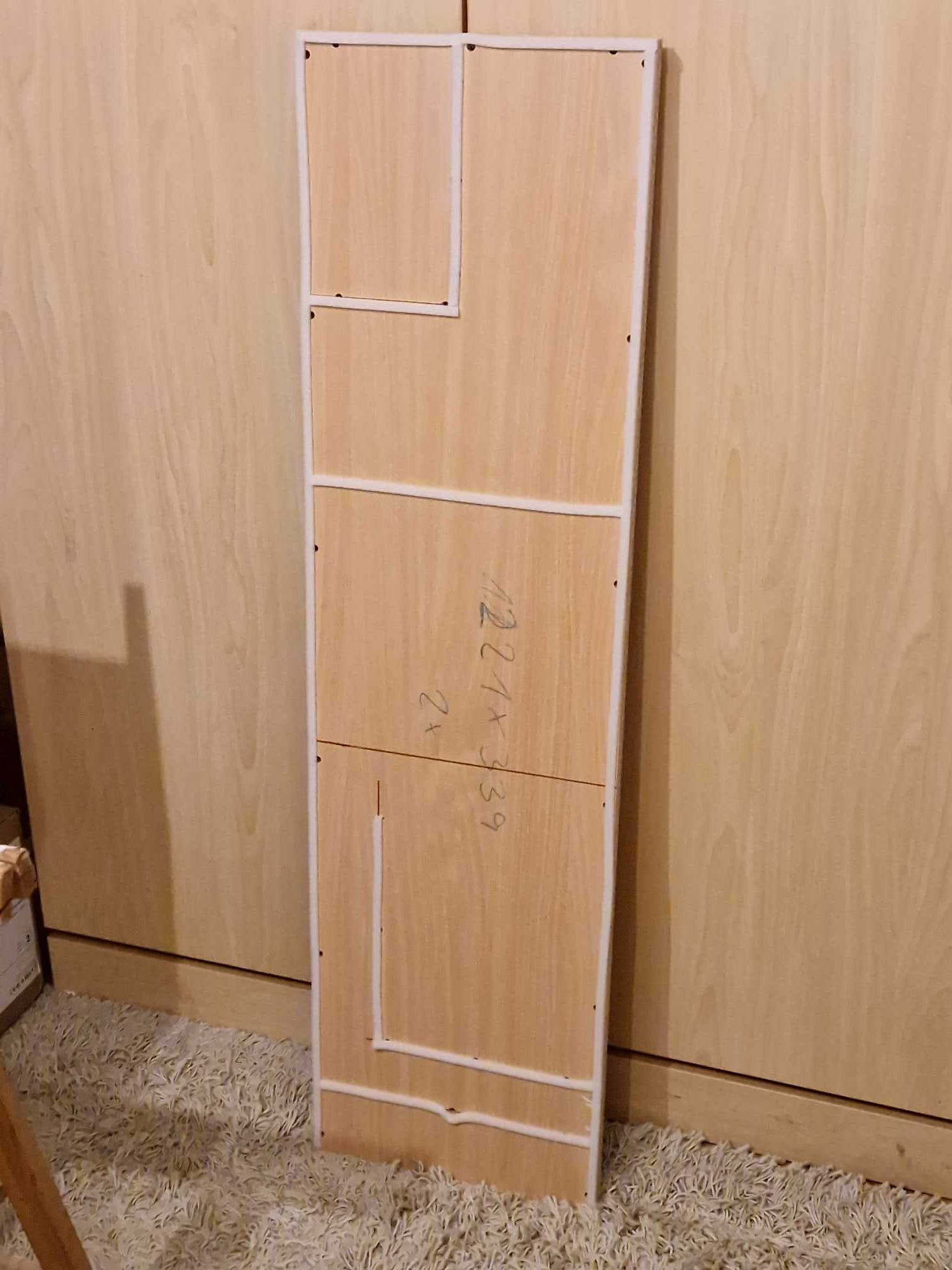

    Die Seite beklebte ich mit Dichtband und nutze Holzdübel zur Fixierung
    Klicke auf die Grafik für eine vergrößerte Ansicht  Name: Deckel.jpg Ansichten: 0 Größe: 368,8 KB ID: 731962

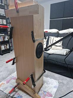

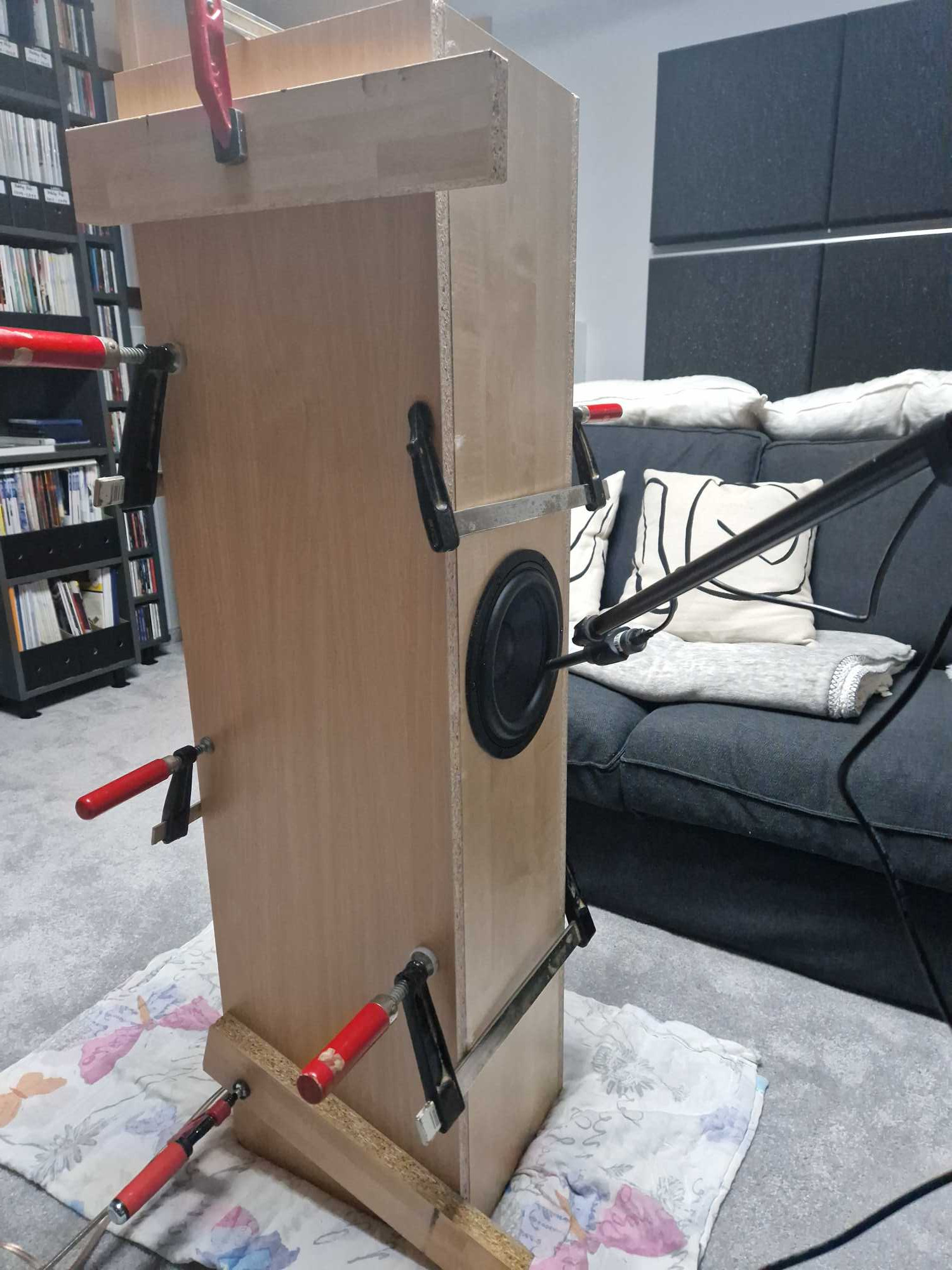

    Zusammen mit Zwingen verbunden, ist das Gehäuse ausreichend dicht und Messungen können starten.
    Klicke auf die Grafik für eine vergrößerte Ansicht  Name: Gehäuse_geschlossen.jpg Ansichten: 0 Größe: 452,5 KB ID: 731963
    Nun kann die Untersuchung beginnen, mich interessieren:
    1. Ist die BR Abstimmung wir berechnet?
    2. Wie ist das Dämpfungsmaterial einzubringen, sozusagen, wie wirkt es sich aus?
    3. Entstehen durch die Konstruktion wirklich weniger ausgeprägte stehend Wellen im Gehäuse?

                Nun wollte ich wissen, wie sich eine Verlängerung des Kanals auswirkt, dazu habe ich 5cm breite Teile eingelegt und festgeklemmt.
                Klicke auf die Grafik für eine vergrößerte Ansicht  Name: Gehäuse_unbedämpft_65cm.jpg Ansichten: 0 Größe: 466,0 KB ID: 731974

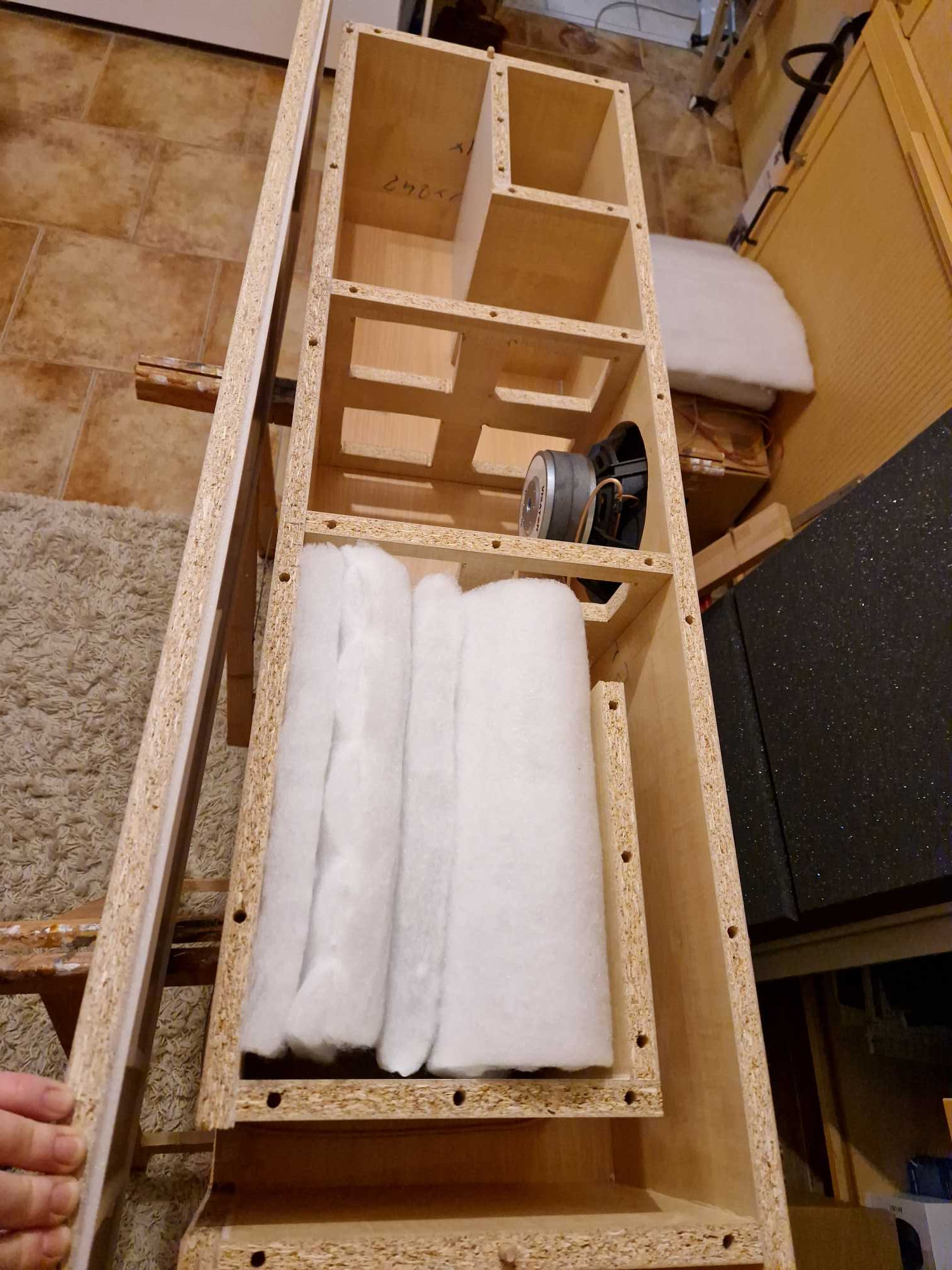

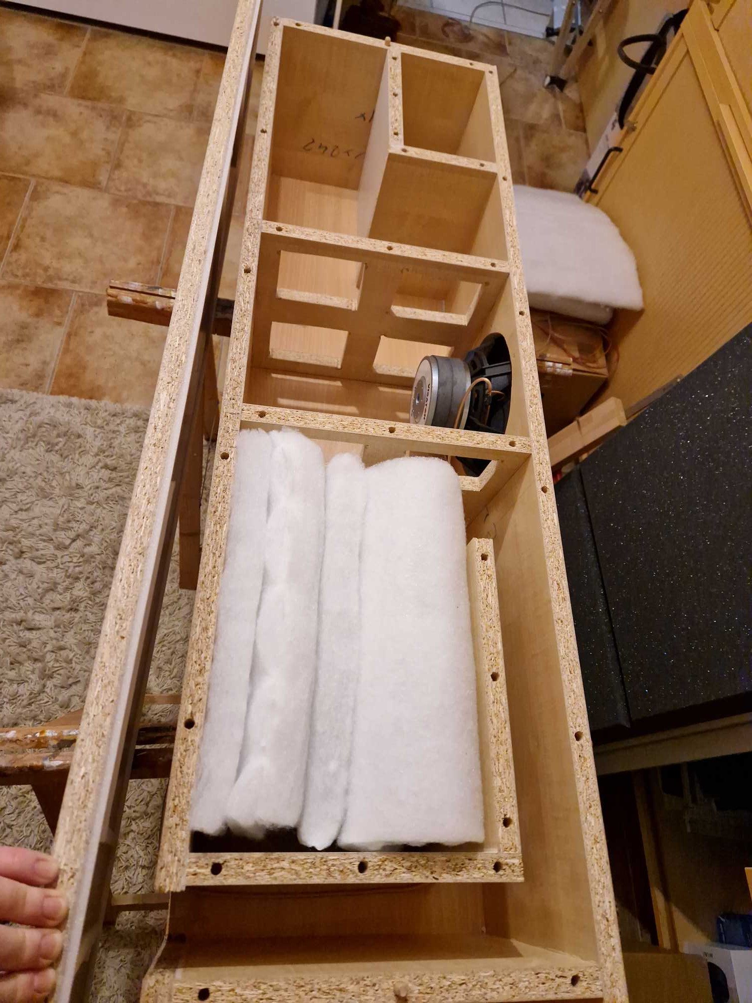

                        Hallo zusammen
                        nun habe ich mich der beiden letzten Fragen gewidmet:
                        Zunächst habe ich einige grundsätzliche Überlegungen angestellt bzw. Grundlagen rekapituliert.
                        Dämpfungsmaterial im Gehäuse erfüllt einen Zweck, dem Bedämpfen von Stehwellen, die unweigerlich durch die Gehäuseabmaße einer Box im Innern auftreten. Gleichwohl ist klar, dass das Dämpfungsmaterial die Funktion des Resonators durch seine zusätzliche Masse reduziert. Also geht es darum, einen guten Kompromiss zu finden. Auch bekannt, nicht zuletzt durch die Publikation von Visaton ist, dass Stehwellen am effektivsten in der Mitte des Gehäuses zu bedämpfen sind, hier hat die Schnelle ihr Maximum und so kann Dämpfungswolle besonders gut wirken.
                        Die im Gehäuse am stärksten wirksame Stehwelle wird die in Längsrichtung sein, in dem hier vorliegenden Gehäuse ergibt sich durch die Innenhöhe von reichlich 1m, gemäß der Lambda-Halbe-Rechnung rund 160Hz als erste Stehwelle bzw. deren ganzzahligen Vielfachen.
                        Wie kann man nun die Stehwellen messen? Die Stehwelle die sich im Inneren ausprägt, wird auf den TT zurück wirken, damit seine Übertragung beeinflussen, diese Beeinflussung zeigt sich natürlich im Frequenzgang, weiter wird sie sich auch auf die Impedanzkurve übertragen und in beiden Fällen als sogenannte Störstelle sichtbar werden, so möchte ich sie mal bezeichnen.
                        Zu Hause kann ich bei so tiefen Frequenzen akustisch nicht sinnvoll messen, daher scheidet für meine hobbyistischen Zwecke die Möglichkeit aus. Die Impedanz lässt sich aber sehr gut messen, so dass ich mich darauf beziehen werde.
                        Also los gehts :-)
                        Es begann ja mit der These, dass das TLR Gehäuse stehende Wellen reduzieren soll, also untersuche ich zunächst das Gehäuse im geschlossenen Zustand. Dazu verschloss ich mit viel Watte das BR Kanal. Die Auflösung der Impedanzmessung habe ich gleichzeitig erhöht, hier den Messbereich bis 50Ohm statt oben 100Ohm genutzt.
                        1. Impedanz im unbedämpften geschlossenen Gehäuse wie oben angegeben (BR Kanal verschlossen)
                        Klicke auf die Grafik für eine vergrößerte Ansicht  Name: Impedanz_TIW200_Gehäuse_60L_geschlossen_unbedämpft.png Ansichten: 0 Größe: 21,8 KB ID: 731985
                        Wie man erkennen kann, zeigt sich der Impedanzgang recht ausgewogen, keine vorher erwartete Störstellen, die sich als Zacken deutlich im Bereich 160Hz zeigen würde. Lediglich kann man mit viel Aufmerksamkeit bei rund 320Hz eine leichte Störung erkennen, genau das doppelte von 160Hz.
                        Wenn man daraus die richtigen Schlüsse zieht, tritt im geschlossenen Gehäuse die erwartete Stehwelle von 160Hz nicht auf, doch wie kann das sein?
                        Ein Erklärungsansatz könnte sein, dass es mit der Position des TT zu tun habt (wie Volker oben schon schrieb), die Stehwelle in Längsrichtung bildet am Deckel sowie am Boden sein Druckmaxima aus, in der Mitte des Gehäuses folgerichtig sein Druckminima, aber genau hier sitzt der Treiber und erzeigt Schalldruck im Gehäuse. Somit wird das Ausbilden dieser ersten Stehwelle verhindert.
                        Wenn diese Schlussfolgerung bestand hat, dann ist das kein Thema die dem TMR zuzuschreiben ist, sondern mit der Position des Treibers zusammenhängt und auch für geschlossene Gehäuse gilt.
                        Nun geht es weiter, mit der Untersuchung des BR Gehäuses.
                        2. Impedanz im unbedämpften BR Gehäuse wie oben angegeben, Kanallänge 60cm
                        Klicke auf die Grafik für eine vergrößerte Ansicht  Name: Impedanz_TIW200_Gehäuse_60L_Kanal_60cm_unbedämpft_höher_aufgelöst.png Ansichten: 0 Größe: 22,4 KB ID: 731989
                        Wie auch beim geschlossenen Gehäuse, treten bei dem BR Gehäuse keine Störungen im Bereich 160Hz auf, auch die kleine "Zacke" bei 320Hz ist wieder erkennbar.
                        ABER: wenn man sich die rechte Flanke des oberen Impedanzmaxima anschaut, dann erkennt man zum einen im Verlauf eine gewisse Unsymmetrie und im Bereich von 50 bis 90Hz einen unruhigen Verlauf, der so in der geschlossenen Box nicht auftritt.
                        Daraus kann man schlussfolgern, dass auch hier keine Stehwellen in Längsrichtung ausgeprägt auftreten, jedoch neue Auffälligkeiten unterhalb von 90Hz auftreten. Daher kann man weiter ableiten, dass man ohne den reizvollen Versuch gänzlich auf Dämpfung zu verzichten nicht auskommen muss. Also habe ich nun schrittweise bedämpft.

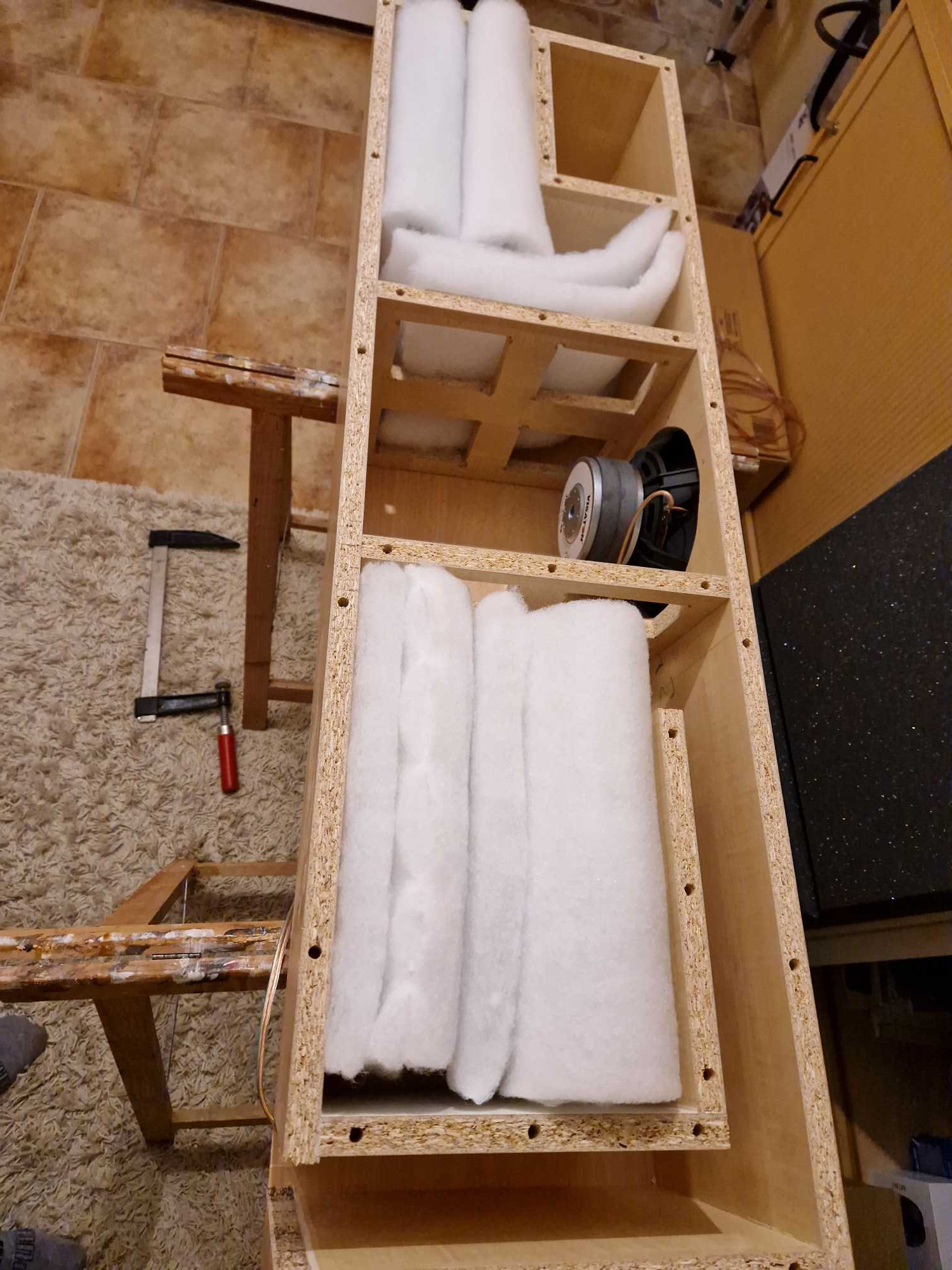

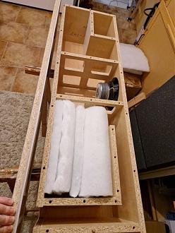

                        2. Impedanz im bedämpften BR Gehäuse wie oben angegeben, Kanallänge 60cm, 3 Matten unten:
                        Klicke auf die Grafik für eine vergrößerte Ansicht  Name: Gehäuse_3Matten_unten.jpg Ansichten: 0 Größe: 550,5 KB ID: 731990
                        Klicke auf die Grafik für eine vergrößerte Ansicht  Name: Impedanz_TIW200_Gehäuse_60L_Kanal_60cm_bedämpft_3Matten_unten_höher_aufgelöst.png Ansichten: 0 Größe: 22,4 KB ID: 731991
                        Das locker Füllen im unteren Bereich sorgt für eine Egalisierung des Verlaufes, die Zacke bei 320Hz ist nicht mehr zu sehen. Jedoch wirkt die Dämpfung nicht im Bereich der Unsymetrie der abfallenden Flanke des oberen Impedanzmaximas.

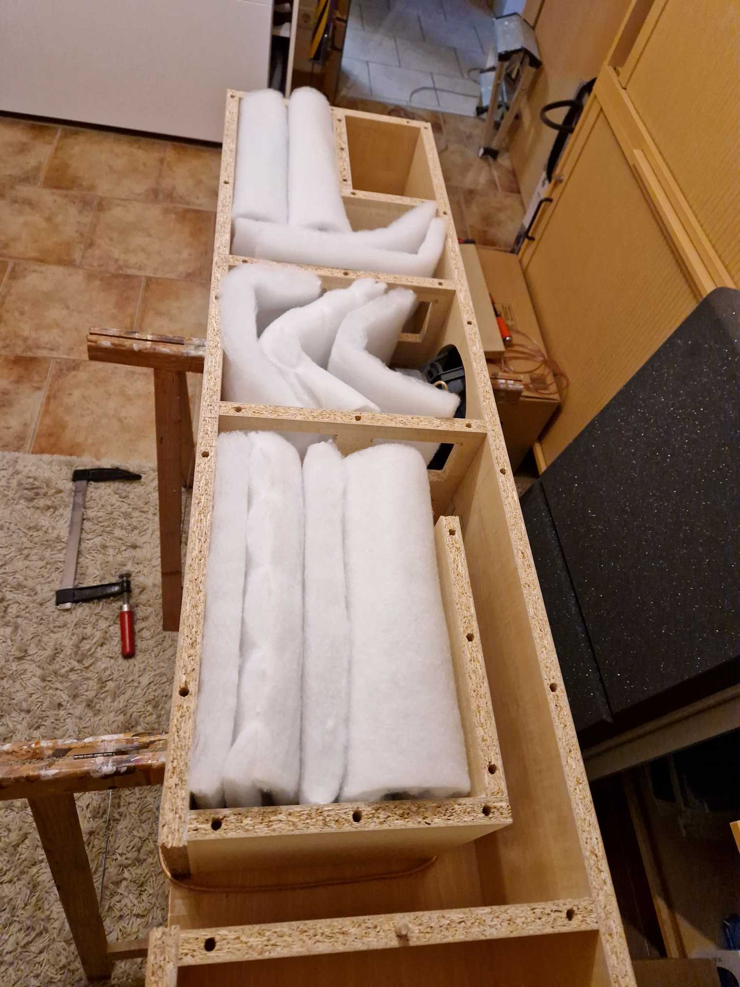

                        3. Impedanz im bedämpften BR Gehäuse wie oben angegeben, Kanallänge 60cm, 3 Matten oben und 3 Matten unten:
                        Klicke auf die Grafik für eine vergrößerte Ansicht  Name: Gehäuse_je_3Matten_unten_oben.jpg Ansichten: 0 Größe: 535,0 KB ID: 731992
                        Klicke auf die Grafik für eine vergrößerte Ansicht  Name: Impedanz_TIW200_Gehäuse_60L_Kanal_60cm_bedämpft_je_3Matten_unten_oben_höher_aufgelöst.png Ansichten: 0 Größe: 22,4 KB ID: 731993
                        Das Ergebnis, im Gehäuse lediglich an den Enden zu bedämpfen, wirkt hier gut, der Einsatz von weiteren Dämpfungsmaterial stellt nahezu die Symmetrie im Verlauf her. Die zusätzliche Masse bewirkt auch eine Reduktion der Wirkung des Resonators, gut zu erkennen am weiteren Sinken des Scheitelwertes des unteren Maximas.
                        Was hier weiter bei genauer Betrachtung durchweg auffällt, ist die leichte Welligkeit im Bereich um die 80Hz, diese scheint sich unbeeindruckt von der Bedämpfung zu zeigen.
                        Es scheint also sinnvoll weiter mit der Bedämpfung zu experimentieren.
                        Zusammenfassend stelle ich bis hier hin fest, dass das Ausprägen von stehenden Wellen nicht nur von der Geometrie des Gehäuses abhängt, sondern auch von der Position des Treibers beeinflusst wird. Weiter konstatiere ich, dass Dämpfungsmaterial nicht pauschal in der Mitte des Gehäuses platziert die größte Wirkung entfaltet.
                        Viele Grüße Reim

                            Hallo zusammen

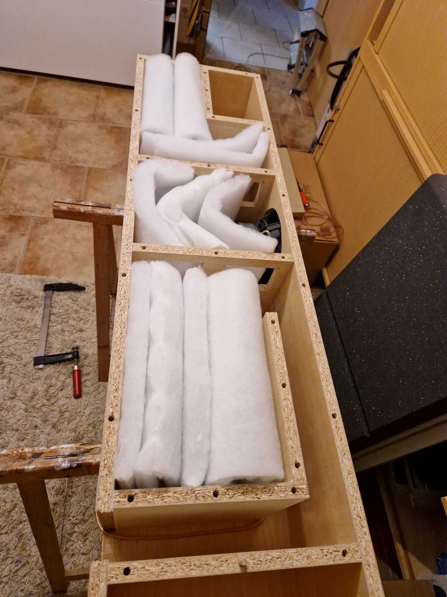

                            nun habe ich mit der Dämpfung weiter experimentiert.
                            Zunächst habe ich den Bereich hinter dem TT mit 2 weiteren Matten bedämpft, in der Summe also 8 Matten.
                            4. Impedanz im bedämpften BR Gehäuse wie oben angegeben, Kanallänge 60cm, 8 Matten gleichmäßig verteilt.
                            Klicke auf die Grafik für eine vergrößerte Ansicht  Name: Gehäuse_je_3Matten_unten_oben_2Matten_hinter_TT.jpg Ansichten: 0 Größe: 510,9 KB ID: 732010
                            Klicke auf die Grafik für eine vergrößerte Ansicht  Name: Impedanz_TIW200_Gehäuse_60L_Kanal_60cm_bedämpft_8Matten_unten_höher_aufgelöst.png Ansichten: 0 Größe: 22,3 KB ID: 732011
                            Im Vergleich zur Dämpfung mit 6 Matten kann man keine weiteren Veränderungen im Verlauf erkennen, soweit ein Einsatz von mehr als 6 Matten nicht sinnvoll scheint. Lediglich erkennt man gut, dass durch die zusätzliche Masse die Wirkung des Resonators weiter reduziert wird, gut zu erkennen am weniger "hohen" Impedanzmaxima, auch das Minimum bei der Resonanzfrequenz steigt leicht an.
                            Mit zusätzlichen Matten nimmt die Wirkung des Resonators ab, was sich auch in einem Pegelverlust rund um die Resonanzfrequenz bemerkbar macht. Somit ergibt sich eine reizvolle Möglichkeit. Nämlich mit mehr Bedämpfung den Basspegel im Tiefbass einstellbar zu machen ohne den Einfluss von stehenden Wellen zu riskieren.
                            Trotz alledem, bleibt die Funktion des Resonators gut in Takt, denn die beiden Impedanzspitzen sind weiter sehr gut ausgeprägt, ein Überdämpfen würde sich im Verlauf dem einer geschlossenen Box annähern. Der Grund liegt sicher auch daran, dass durch die Position des Kanals keine Matte den Weg in diesen verschließt, so wie es bei BR Rohren auftreten kann, wenn sie ins Gehäuse ragen.
                            Was auch hier wieder wieder zu erkennen bleibt, ist der leicht unruhige Verlauf bei rund 80Hz.
                            Viele Grüße Reim

                              ... nun habe ich mir überlegt, einer letzten Frage nach zu gehen, wie es mit den Resonanzen im Kanal aussieht, die ja laut HH bei diesem Gehäusekonzept nicht oder vermindert auftreten sollen.
                              Dazu habe ich REW genutzt und mal in einem sehr kleinen Abstand die Schallpegel vor dem TT und vor dem Kanalausgang gemessen.
                              Klicke auf die Grafik für eine vergrößerte Ansicht  Name: Messung_TT.jpg Ansichten: 0 Größe: 478,8 KB ID: 732013
                              Klicke auf die Grafik für eine vergrößerte Ansicht  Name: Messung_BR_Kanal.jpg Ansichten: 0 Größe: 456,2 KB ID: 732014
                              1. Messung REW in 5cm Abstand vor TT und Kanalausgang.
                              Klicke auf die Grafik für eine vergrößerte Ansicht  Name: Pegelmessung_TIW200XS_60L_Kanal_60cm.png Ansichten: 0 Größe: 36,6 KB ID: 732015
                              Was man von links nach rechts betrachtet erkennen kann:
                              1. Die BR Abstimmung ist mit 26,6Hz exakt wie berechnet ablesbar, die Membran und der BR Kanal arbeiten gegenphasig, hier liegt das Maximum der Abstrahlung des Kanals.
                              2. Im Bereich um die 80-90Hz zeigt sich eine gleichphasige Abweichung, hier erzeugt der TT etwas weniger Schalldruck, was auch am Kanalausgang messbar ist. Interessant ist, dass das auch schon in der Impedanzmessung sichtbar war, hier hatte die Impedanzkurve eine kleine Zacke.
                              3. Im Bereich zwischen 200 und 300Hz liegt klar erkennbar die Resonanz des Kanals aufgrund seine Länge, die Behauptung, im Kanal einer TLR würden keine Stehwellen entstehen, kann ich also in diesem Fall nicht bestätigen. Rein rechnerisch müsste jedoch die Reso des Kanals jedoch etwas höher liegen als die gezeigten 250Hz.
                              Soweit meine bisherigen Erkenntnisse.
