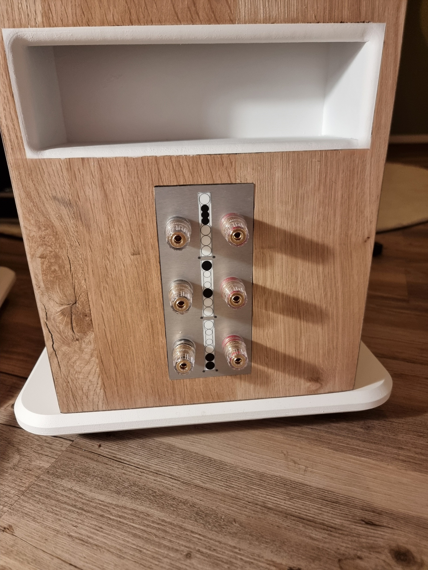

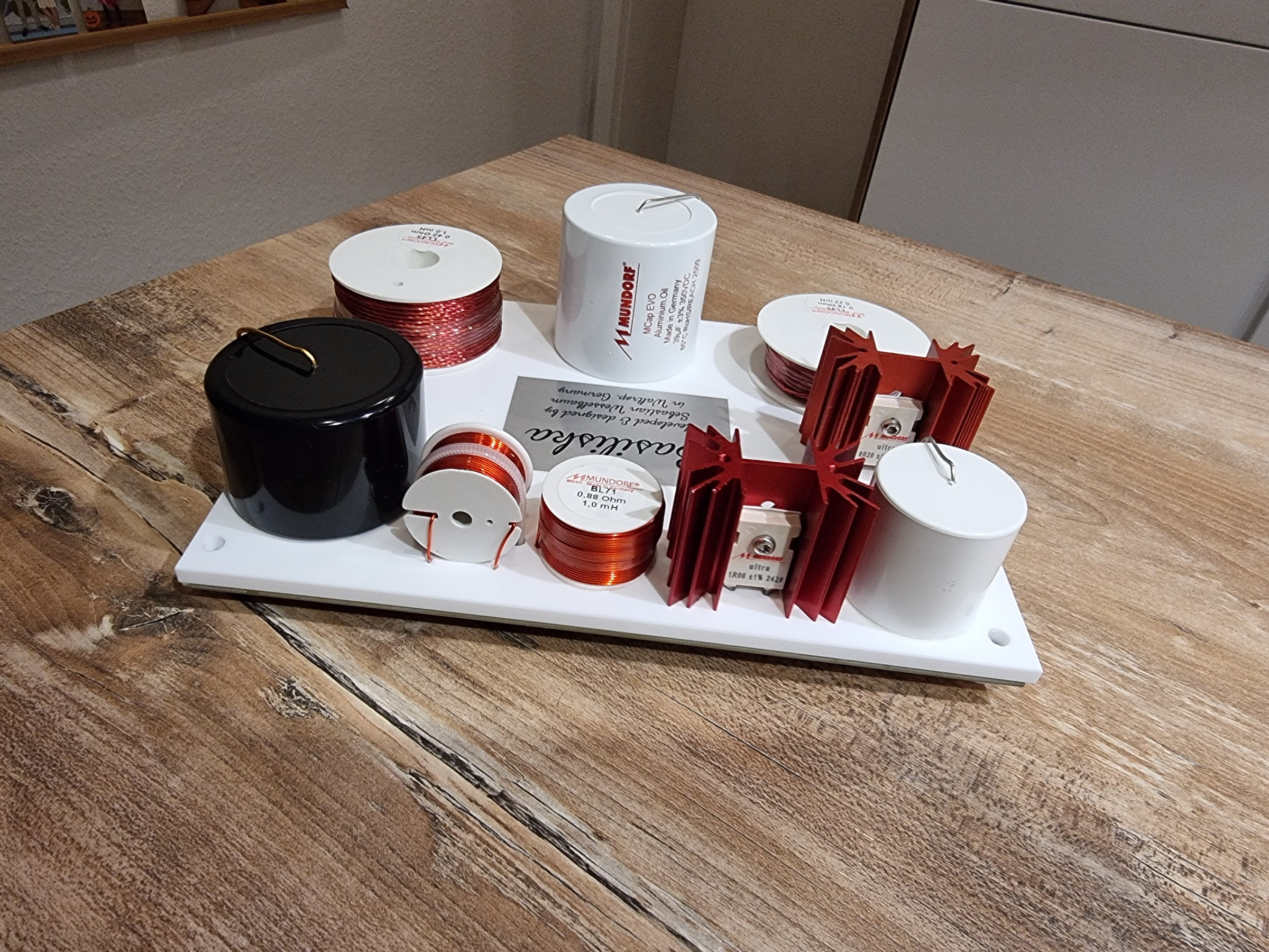

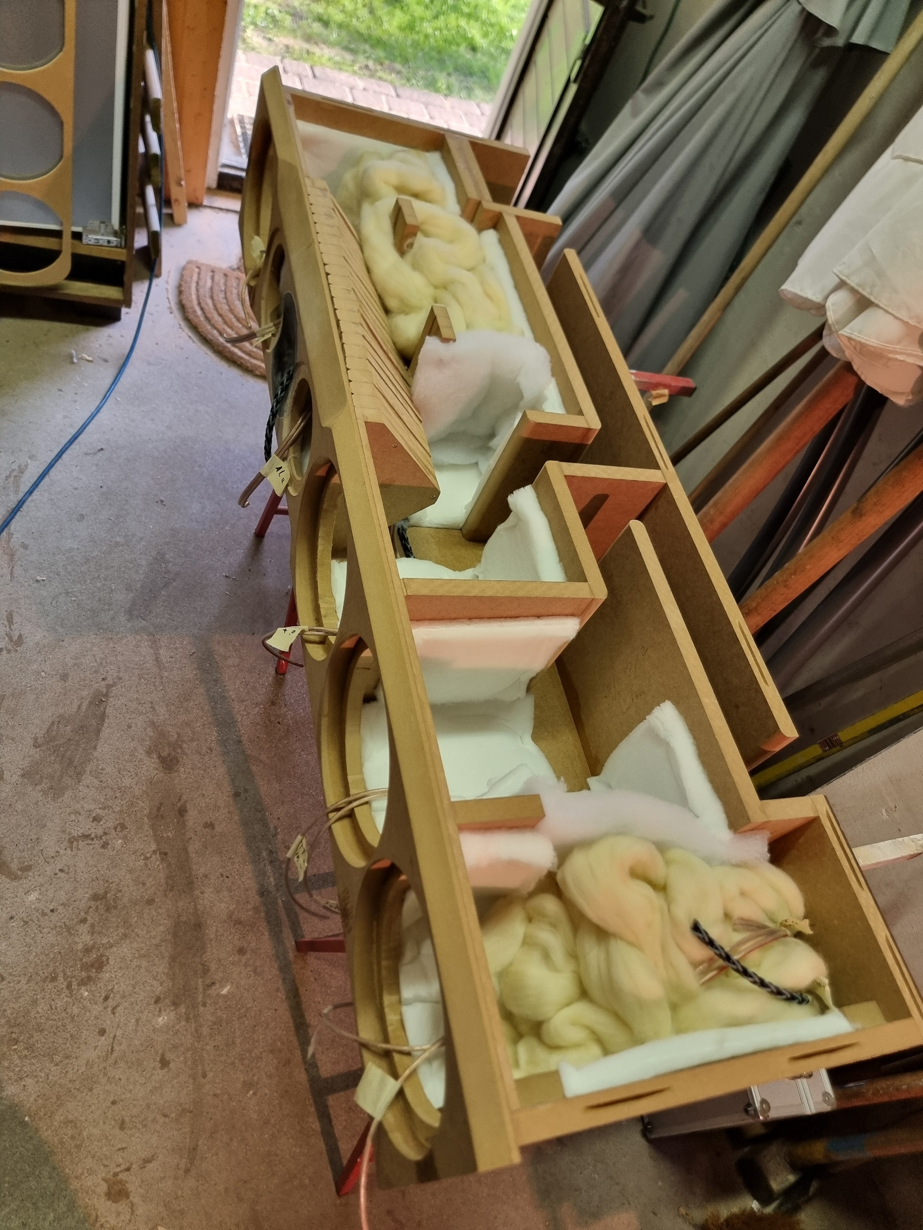

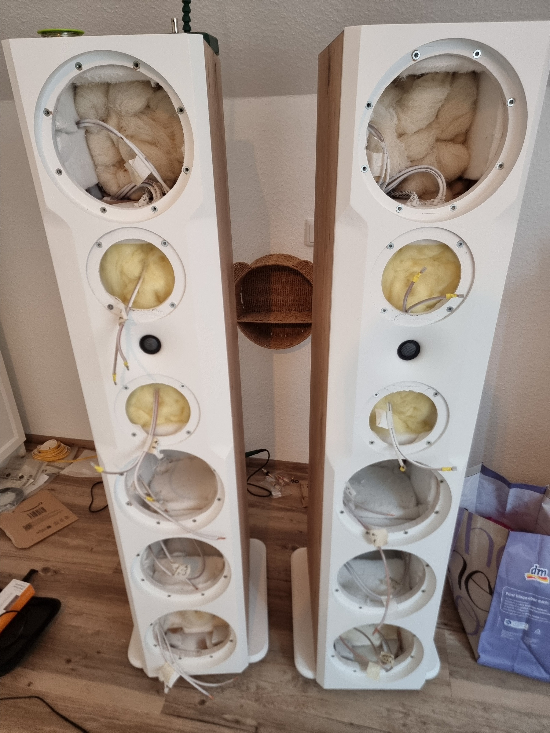

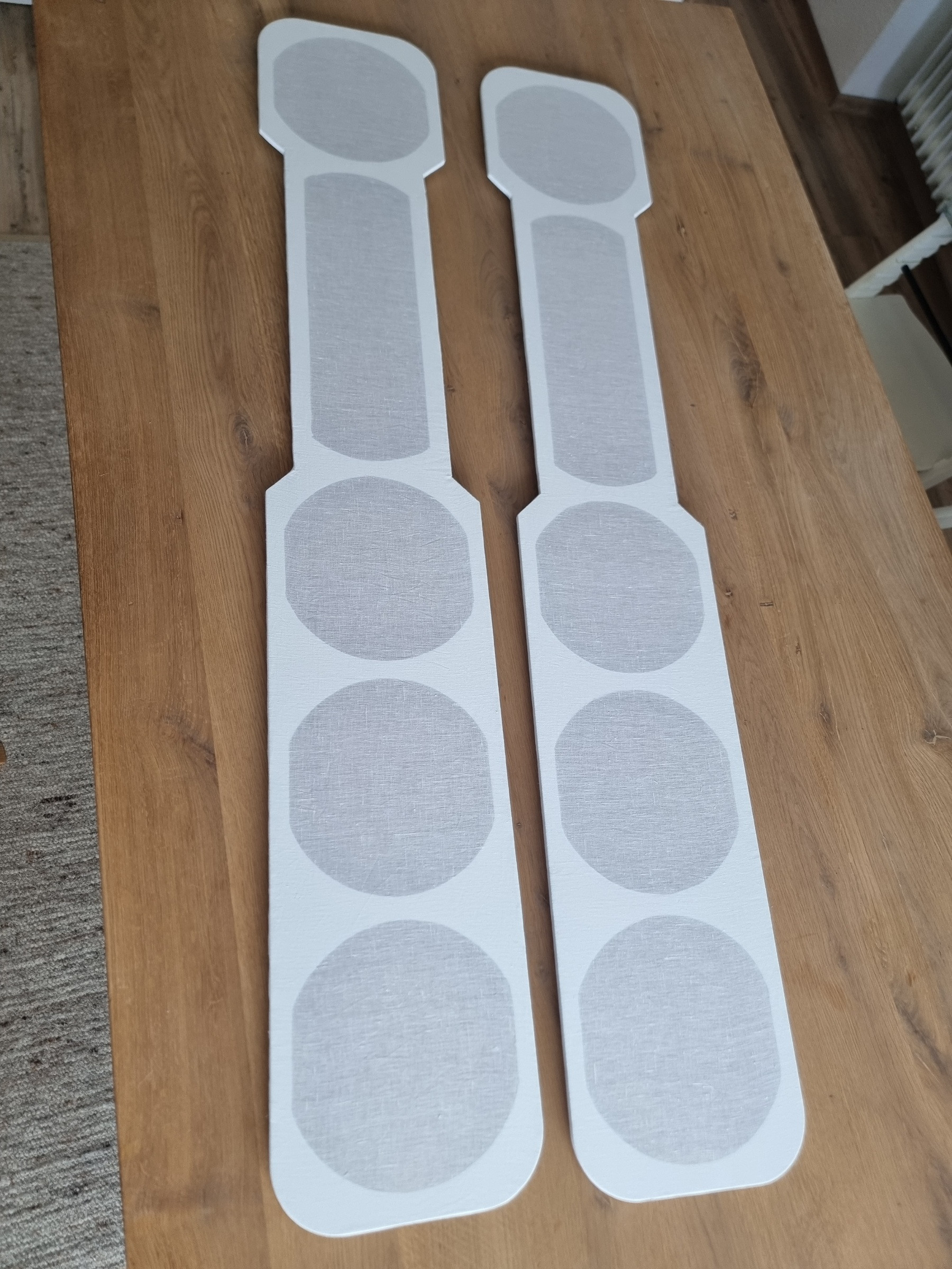

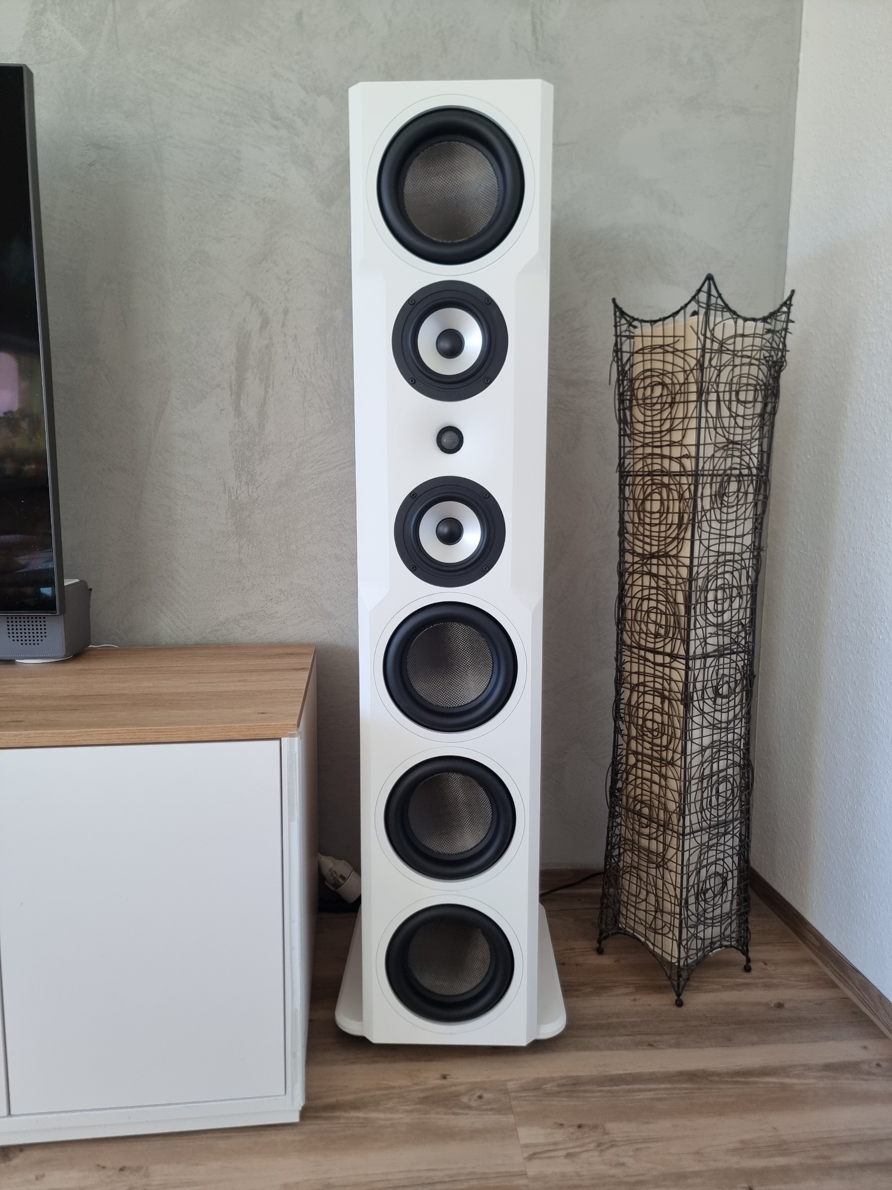

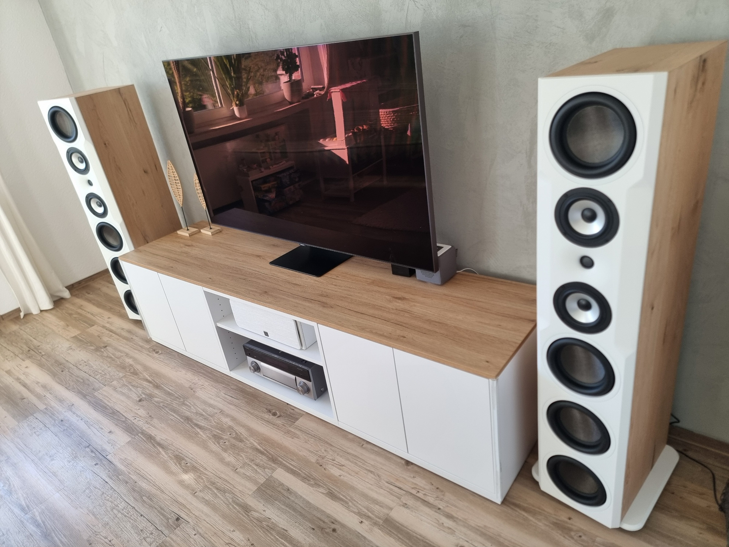

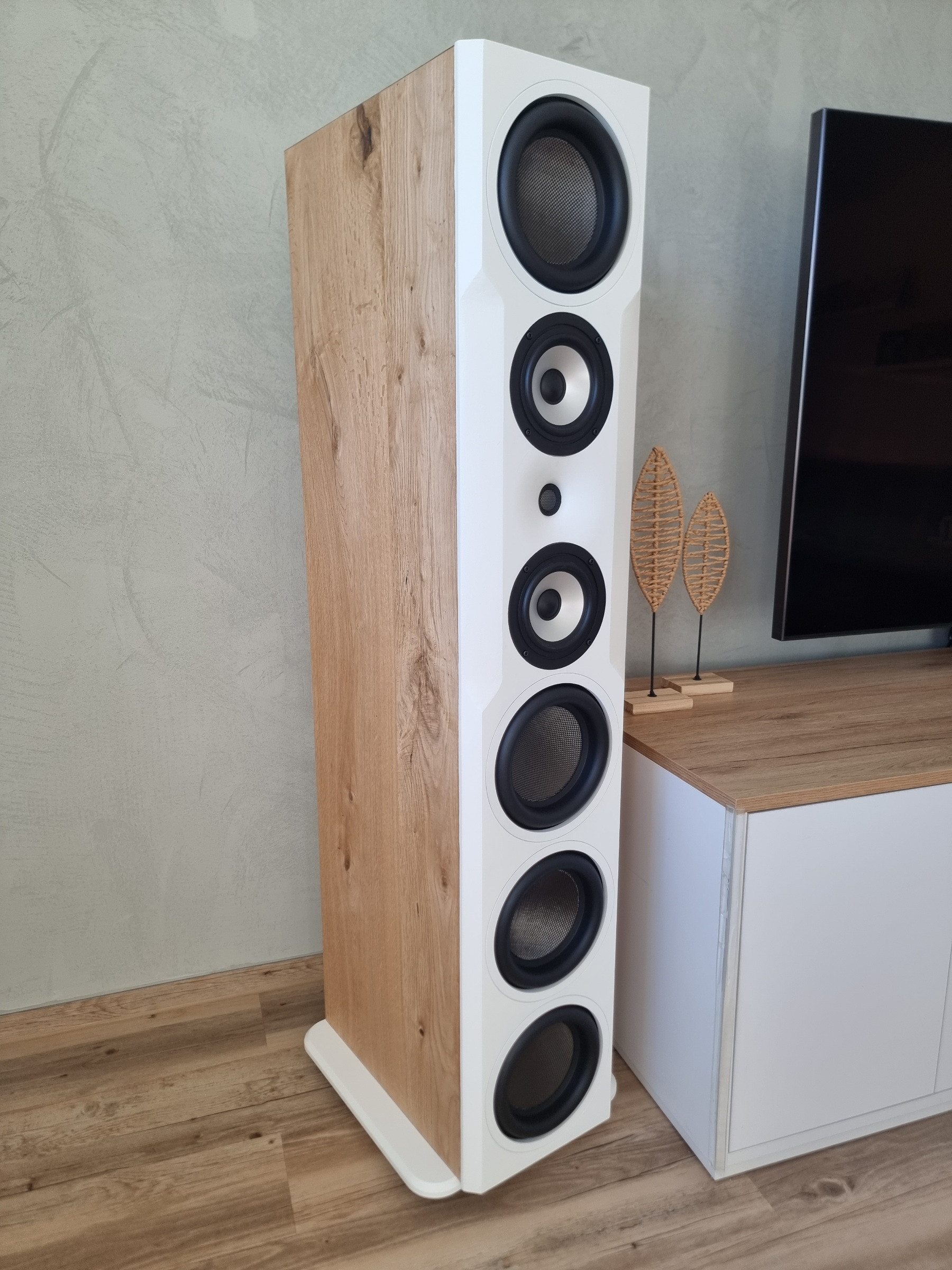

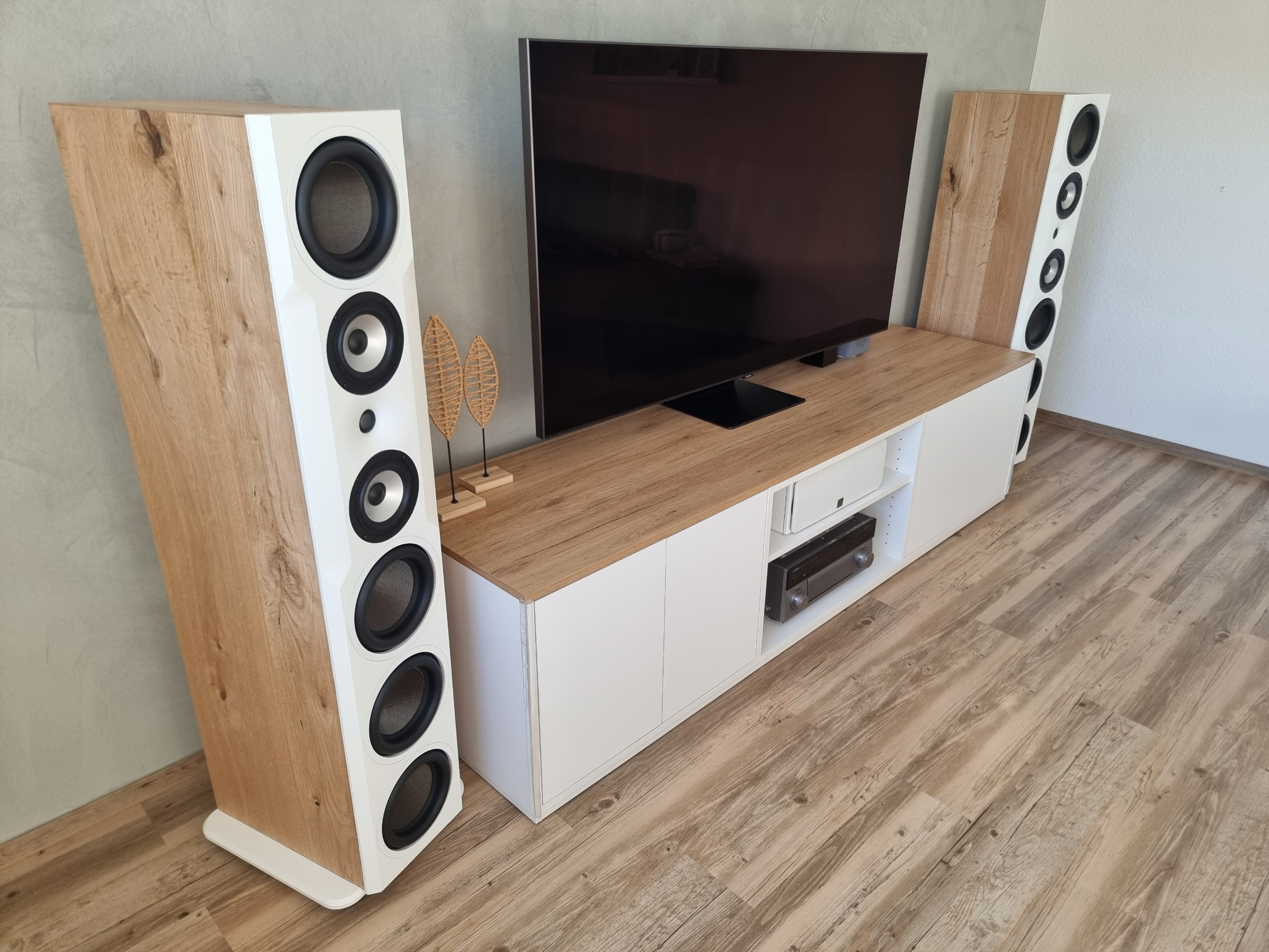

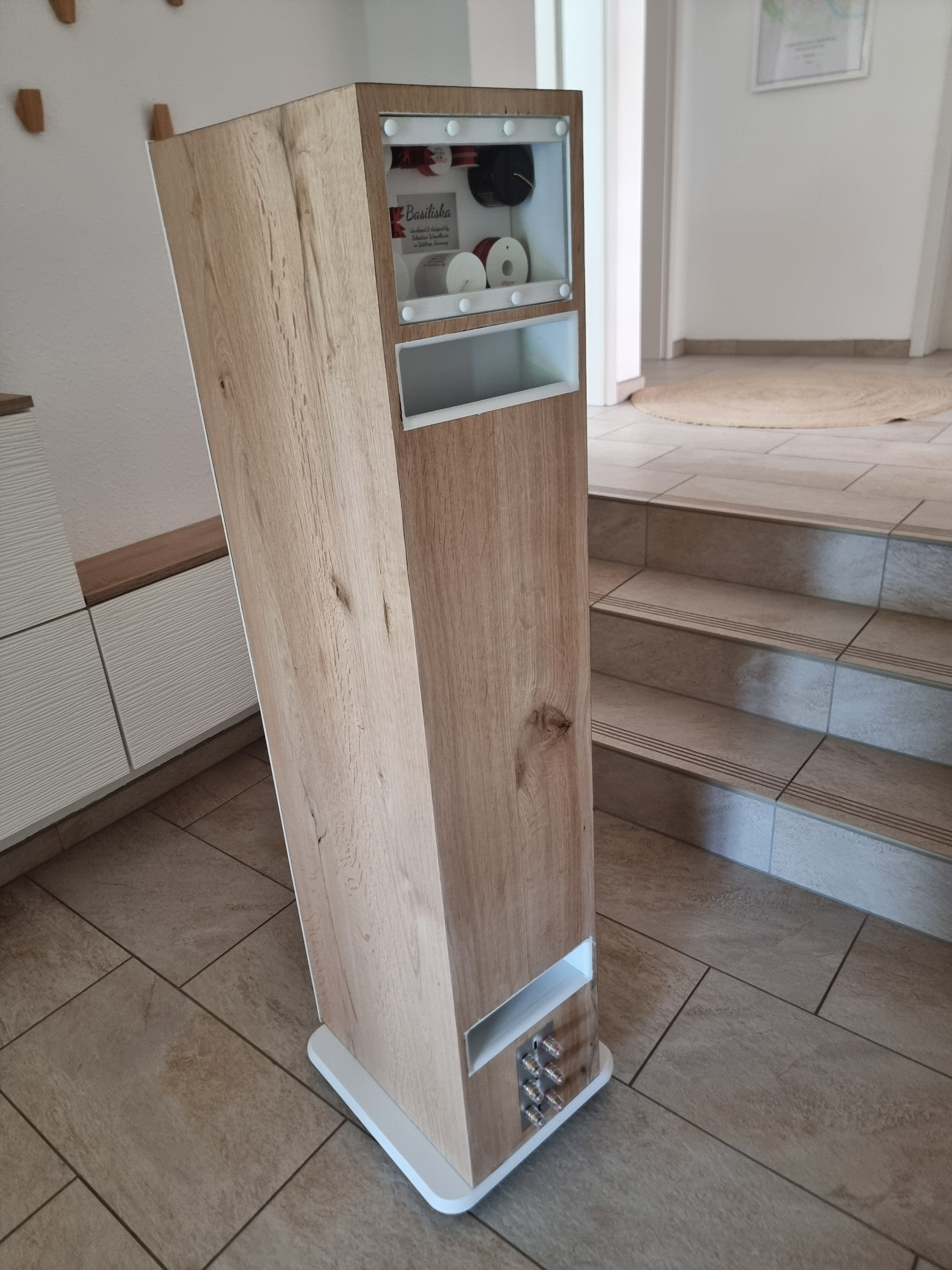

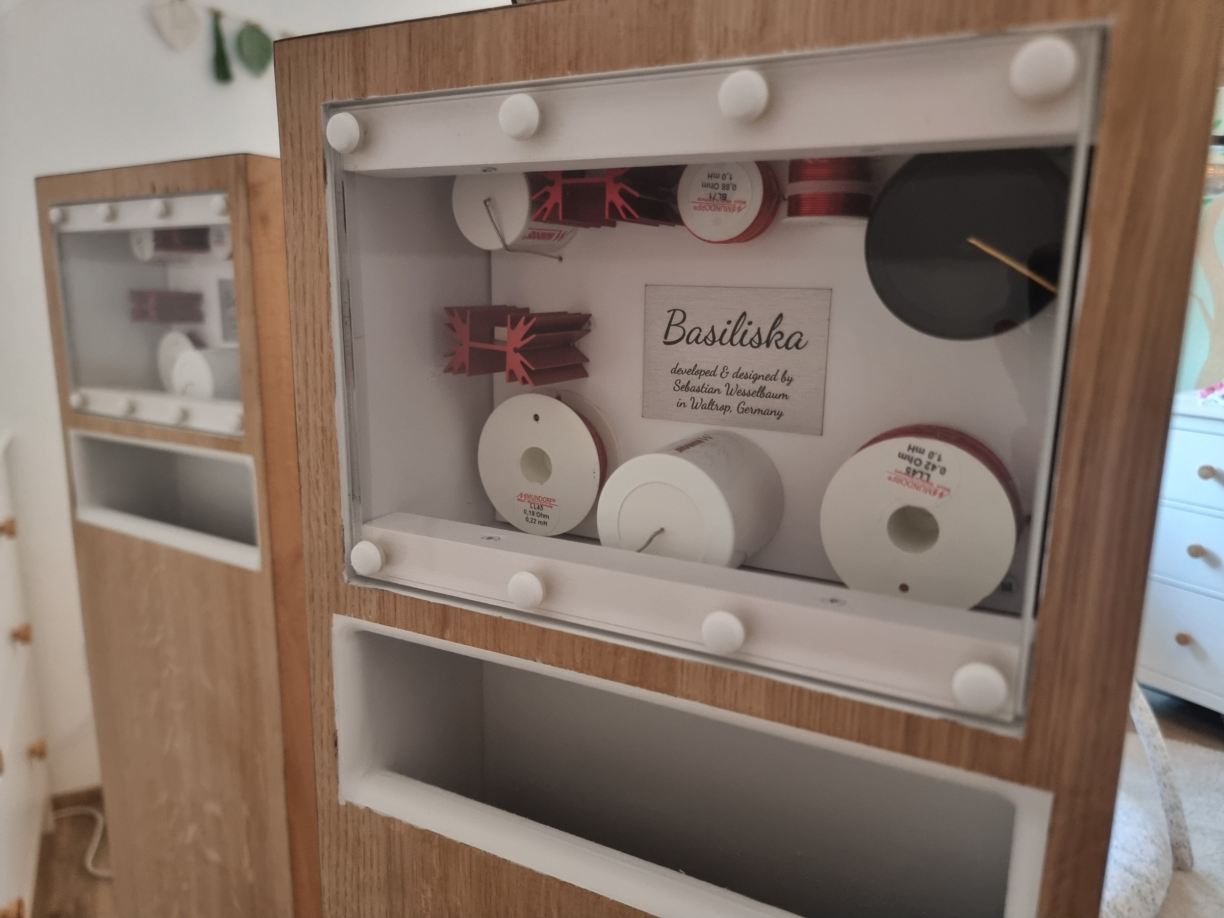

    Hallo liebes Forum! ​​​
    Nach langjähriger und zuletzt intensiver Arbeit möchte ich euch meine jüngst fertiggestellten Lautsprecher vorstellen. Es handelt sich diesmal nicht um einen Bauvorschlag, sondern um eine reine Eigenentwicklung, auch wenn die MHT-Zusammensetzung hier inzwischen recht bekannt ist. ​​​
    Da ich mich selbst immer über ausführliche Bauberichte freue, habe ich ebenfalls versucht, sämtliche Hintergründe meines Projektes detailliert zusammenzufassen, um diese mit euch zu teilen. Leider ist mein "Projektportfolio" recht lang geworden und weil ich auch Bilder eingefügt habe, konnte ich die PDF-Datei aufgrund der Größe hier nicht hochladen. Ich stelle sie euch daher über den folgenden Link zur Verfügung: https://smallpdf.com/de/file#s=cbc38...c-cc00035a2a90
    Ein paar zusätzliche Bilder, sowie natürlich auch die Boxsim-Datei lade ich hier hoch.
    Basti
    P.S.: Ich hoffe, man kann es mir nachsehen, dass nicht nur Visaton-Komponenten verwendet wurden. Letztere decken jedoch das überwiegende Frequenzspektrum ab und werden am intensivsten betrachtet.

        Super.
          • 11031
          optisch der Hammer, und Handwerklich absolut sehenswert.
          persönlich würde mich noch interessieren wie 0, 15 und 30 Grad in der Messung aussehen, ...

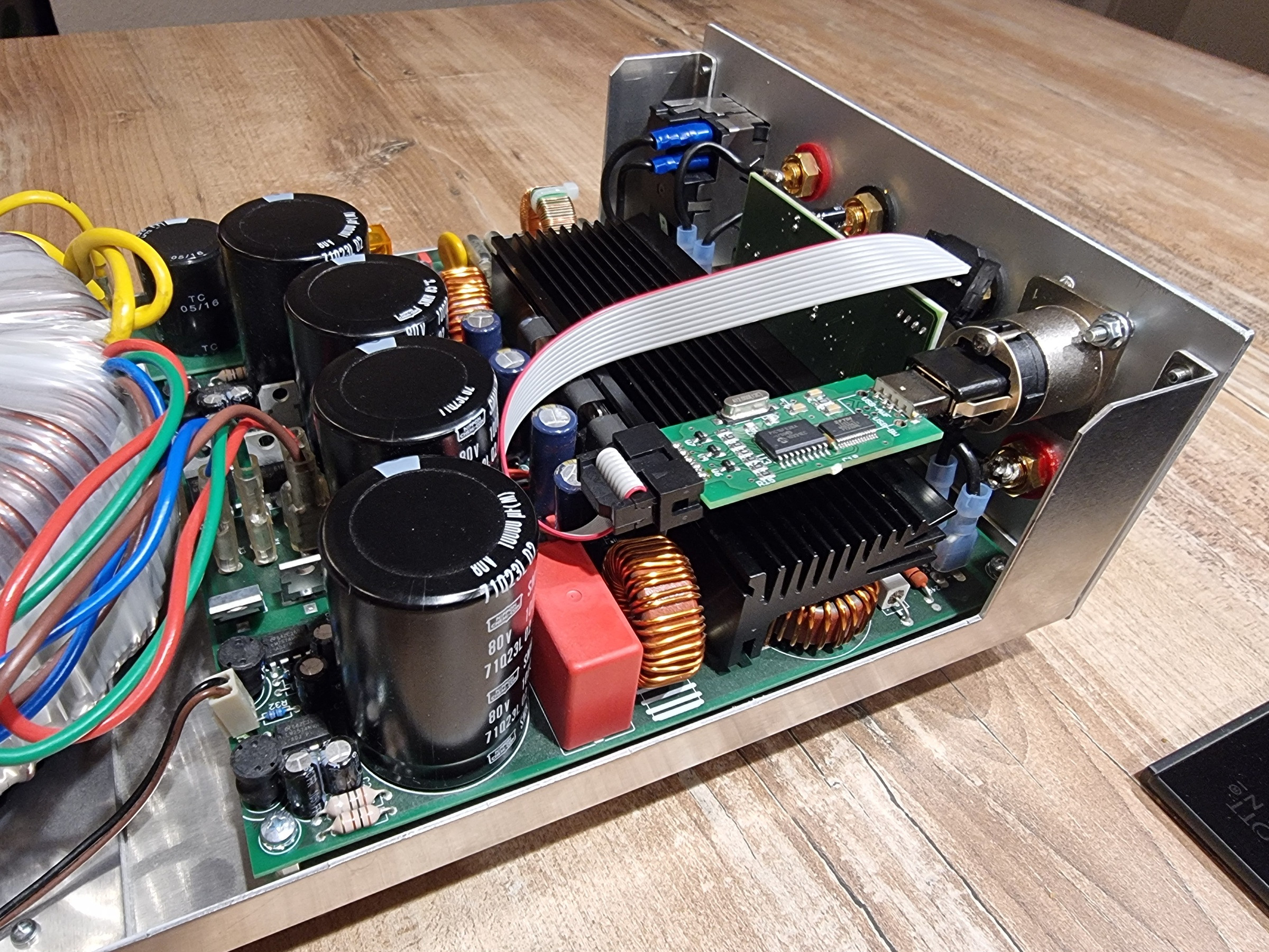

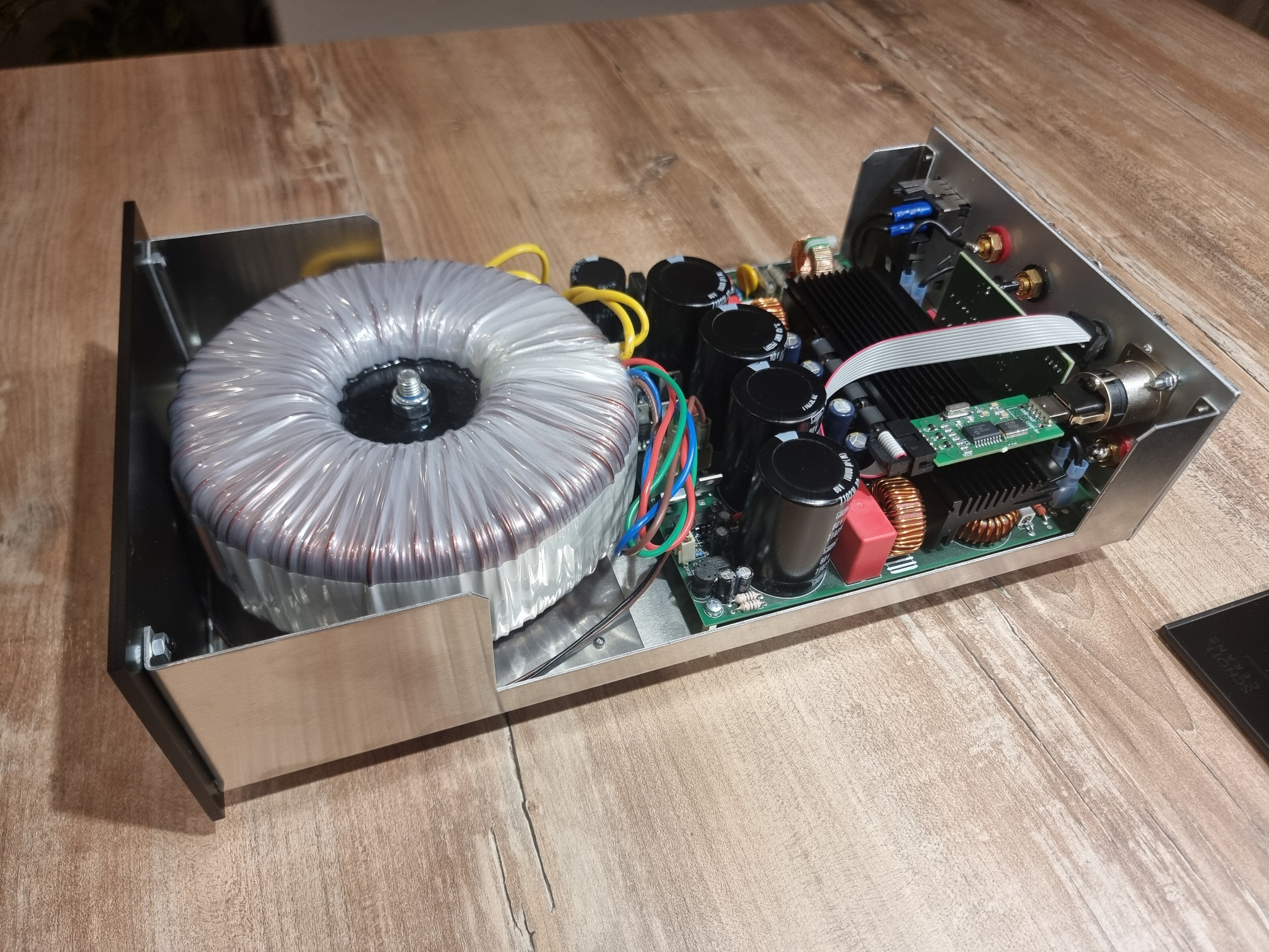

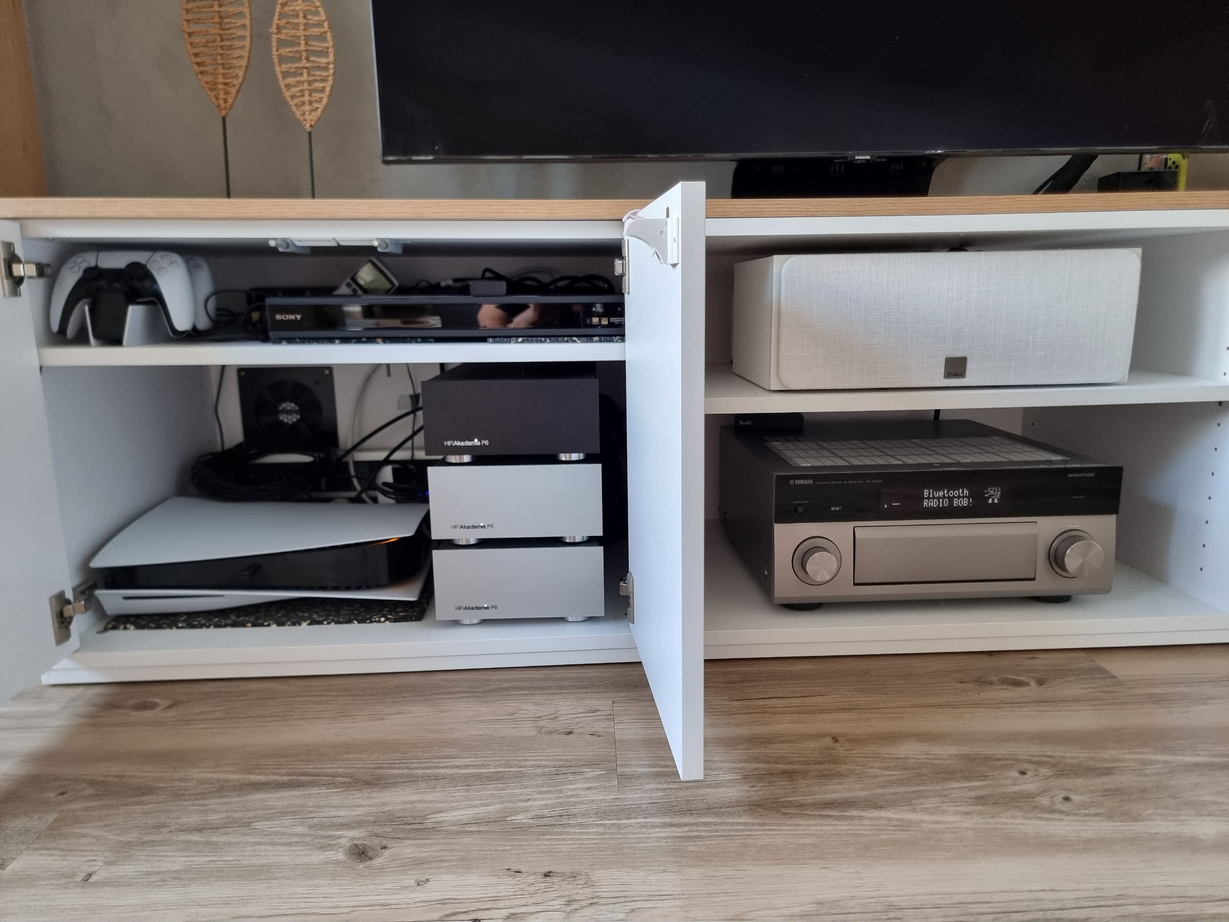

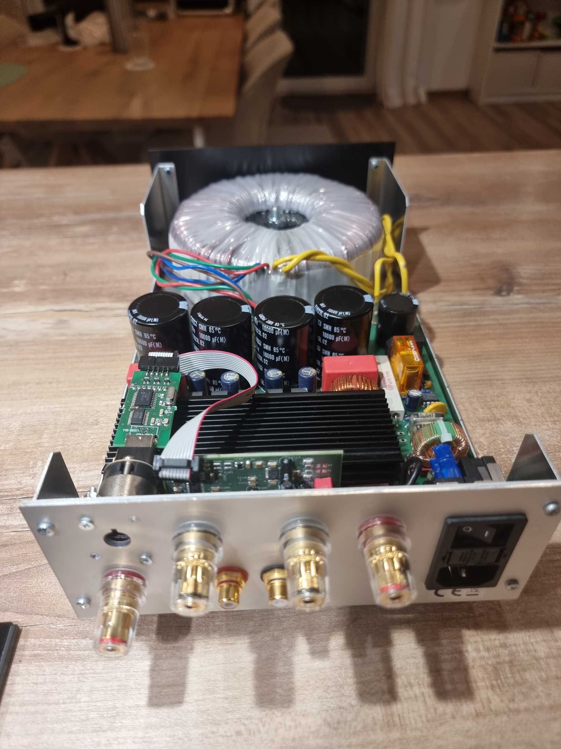

            Aktiv benutze ich 3x HifiAkademie P6-800 mit eingebautem DSP-Modul und den Yamaha RX-A2080 als vorgeschalteten AV-Receiver.

              Die älteren Power-Amps (4x250 + DSP) laufen bei mir seit 10 Jahren ohne Mucken.

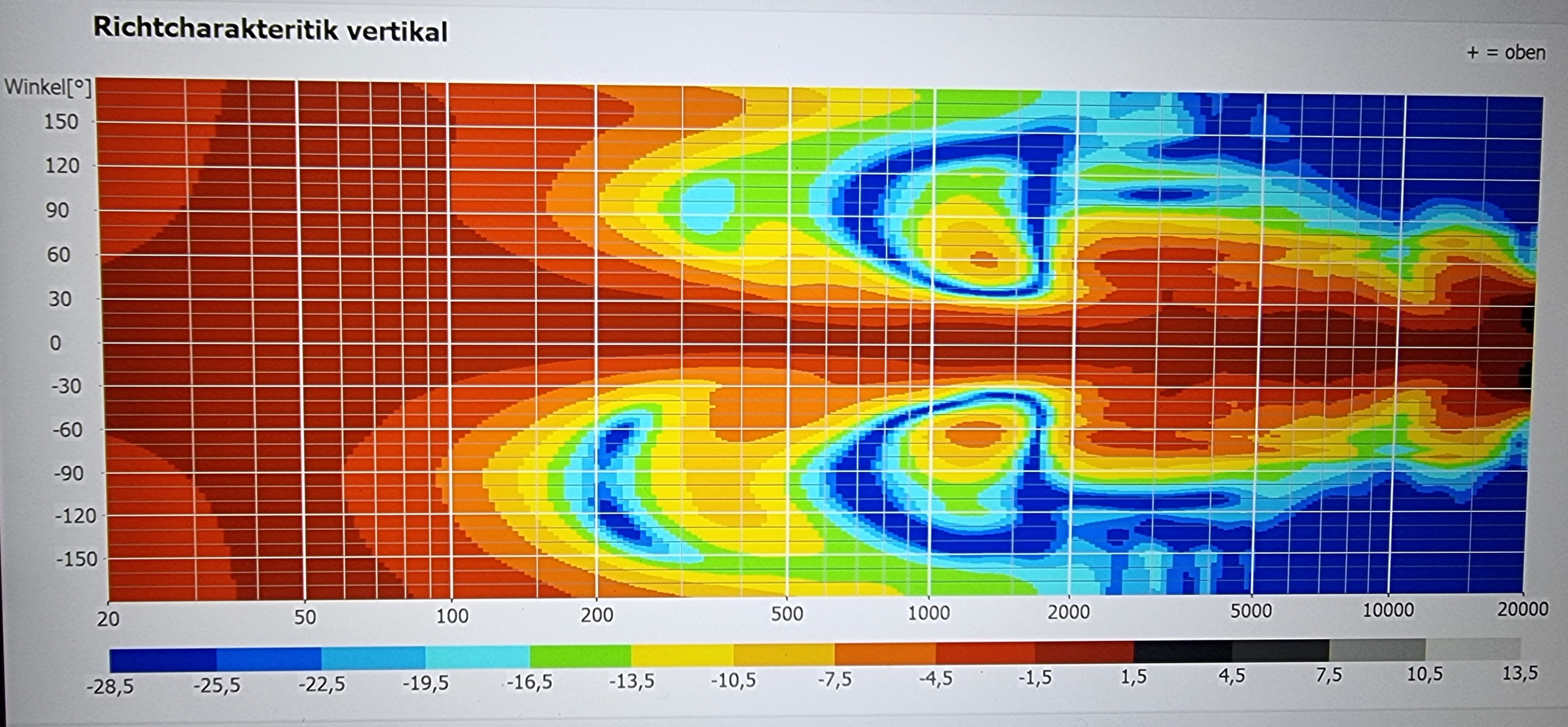

                ich habe mir die Simulation etwas näher angeschaut, kannst du etwas zu deiner Abstimmung sagen, denn da sind interessante Themen dabei, ... zwei Bässe sind miteinander verschaltet, und unterschiedlich angesteuert, ... was versprichst du dir dabei, hast du Klirrmessungen gemacht, ...
                Mich würde interessieren, wenn du die Bässe alle gleich laufen lässt ob der Klirr sich ändert. dann könnte man sich die Weichenteile ersparen, ... dann wäre es ein "normaler" Dreiweger.
                ABER du hast bestimmt dieses aus einem bestimmten Grund gemacht, den ich jetzt auf die Schnelle nicht erkenne.
                • Mr Bombasti
                  • 25.07.2011
                  • 237
                  Ich gehe darauf sehr ausführlich in meinem Projektportfolio ein. Der Link dazu ist im Eingangspost enthalten.

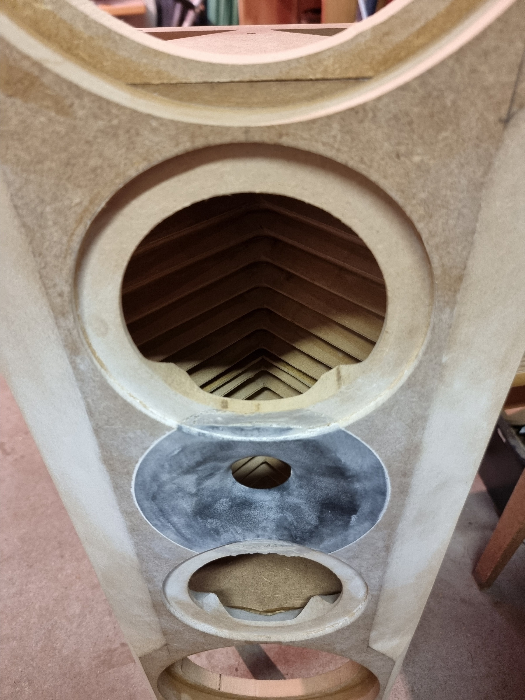

                  Kurz gesagt: Ziel war eine "Floor Reflection Control" (FRC) für den Grundtonbereich ab 200 Hz (nach dem Vorbild der Signature Lautsprecher von Dali). Bei Boxsim ließ sich der vertikale Bündelungseffekt nach unten hin (Richtung Boden) beobachten.
                  Weichenteile für die Bässe sind nicht verbaut. Diese werden ausschließlich aktiv gefiltert.
                  Die Tieftöner werden nicht NUR wegen der FRC mit zwei separaten Endstufen angesteuert, sondern insbesondere wegen des hohen Leistungsbedarfs. Die Umsetzbarkeit der FRC dadurch ist natürlich ein schöner Nebeneffekt und ich sehe keine gravierenden Nachteile.

                            Die Lautsprecher stehen tatsächlich nicht vollkommen symmetrisch im Raum. Der linke Lautsprecher hat etwa 95 cm Abstand zur Seitenwand, zusätzlich befindet sich dort ein großes Fenster. Rechts sind es dagegen nur ca. 65 cm Wandabstand. Zudem ist links zwischen Lautsprecher und Wand aktuell noch eine kleine Spielecke für die Kinder, weshalb ich momentan leider nicht viel verschieben kann.
