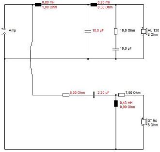

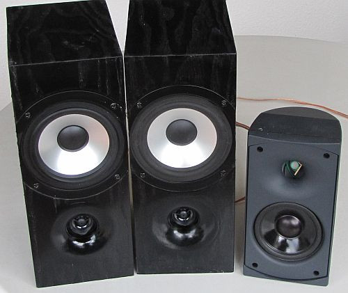

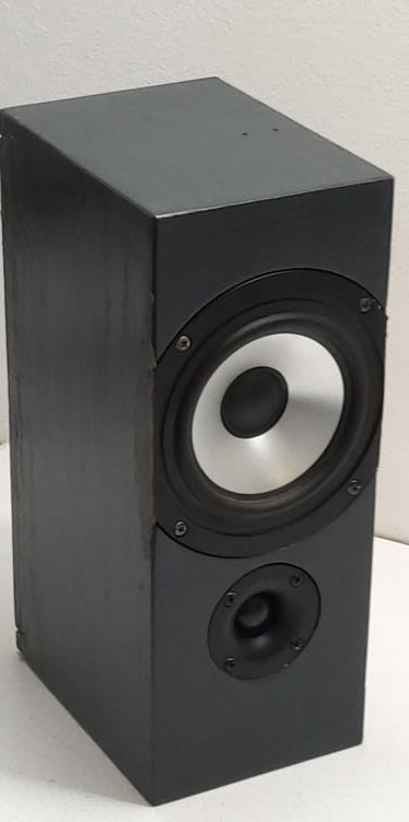

    dDies ist jetzt die 3. Version meiner Rear für den Surroundklang im Wohnzimmer.
    Nach Infinity Mini-Boxen und Al 130 mit Infinity HT im WG werden es jetzt die Al 130 mit G25NDWG.
    Klicke auf die Grafik für eine vergrößerte Ansicht  Name: vergleich.jpg Ansichten: 0 Größe: 48,0 KB ID: 725839

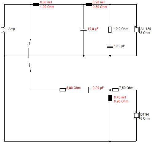

    Die Weiche war grauslig und ohne Boxsim irgendwie entwickelt, klingt auch so---irgendwie.
    Klicke auf die Grafik für eine vergrößerte Ansicht  Name: boxsim.JPG Ansichten: 0 Größe: 27,6 KB ID: 725840

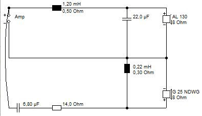

    Neu: Luftspulen und MKT.
    Klicke auf die Grafik für eine vergrößerte Ansicht  Name: rear neu weiche.jpg Ansichten: 0 Größe: 14,3 KB ID: 725841
    Zuletzt geändert von walwal; 18.12.2024, 16:38.
    • 28884

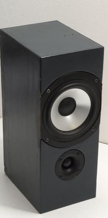

    Die Rear-LS sind direkt an der Rückwand und strahlen auf den Hörplatz. In diesem Fall stört mich die ungleichmäßige Bündelung nicht. Sie sind so schmal wie mödlich, damit sie von den Vorhängen verdeckt werden. Es soll ja ein Wohnzimmer bleiben, bei Betrieb werden die Vorhänge beiseite geschoben. Deswegen müssen sie optisch nicht perfekt sein.
    Ich werde sie nur umbauen, also ein Stück Schallwand neu machen.

      Ferdisch:
Name: rear g25nd.jpg
Ansichten: 900
Größe: 37,1 KB
      Noch etwas ausmüffeln lassen, dann wird gelauscht. Wie gesagt, die sieht man nicht, da hinter Vorhang, deswegen nicht perfekt.

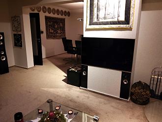

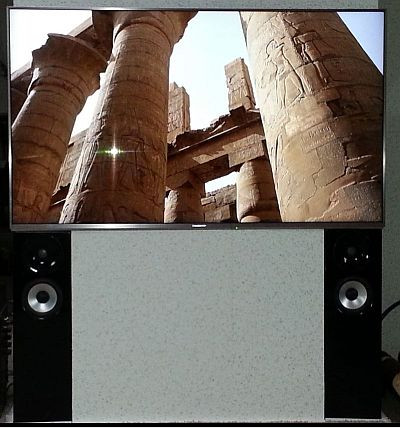

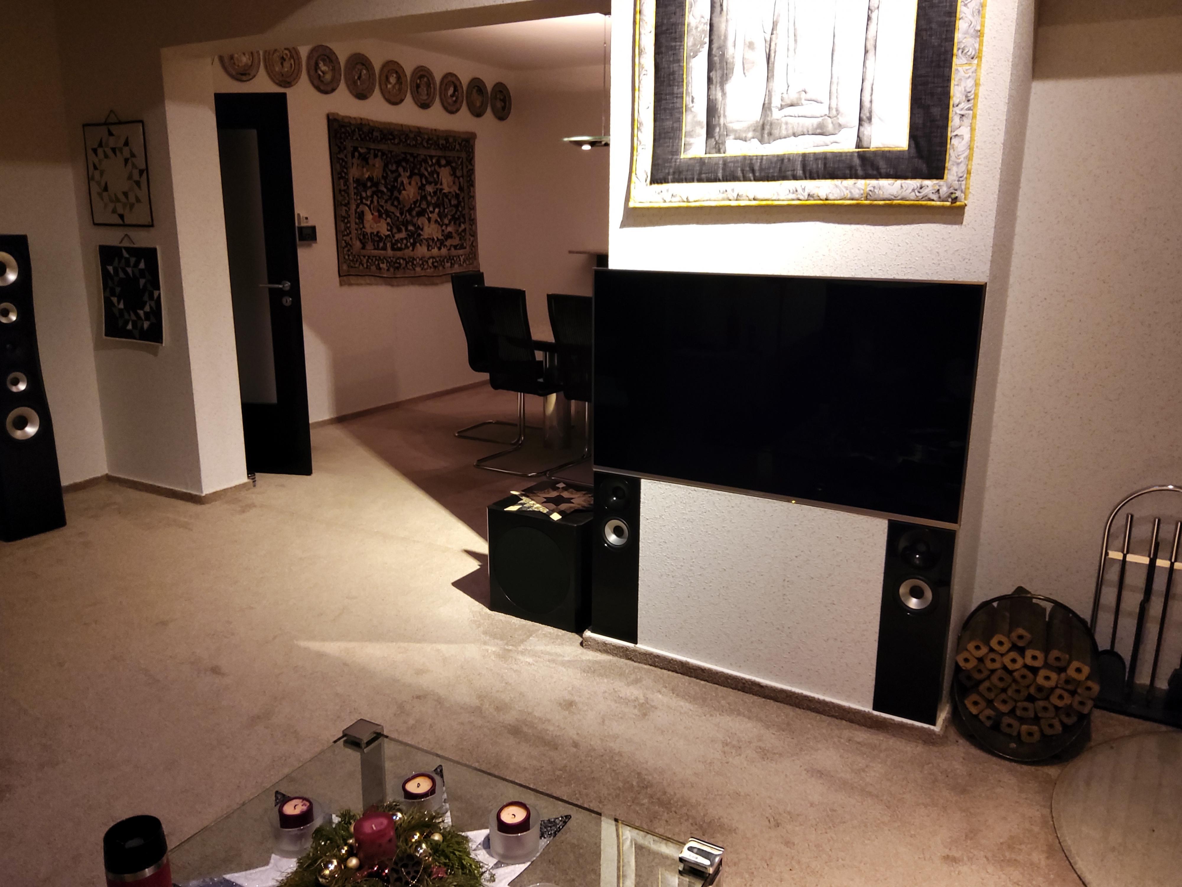

          Das sind die Rear-LS für mein 4.1 TV-Surround.
          Klicke auf die Grafik für eine vergrößerte Ansicht  Name: pana.JPG Ansichten: 0 Größe: 54,8 KB ID: 725978
          Dazu ein TIW 360 X aktiv mit Antimode und AVR. Nur für TV, Stereo ist getrennt davon.
            • 28884

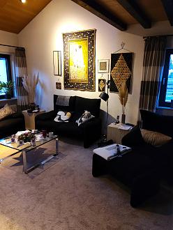

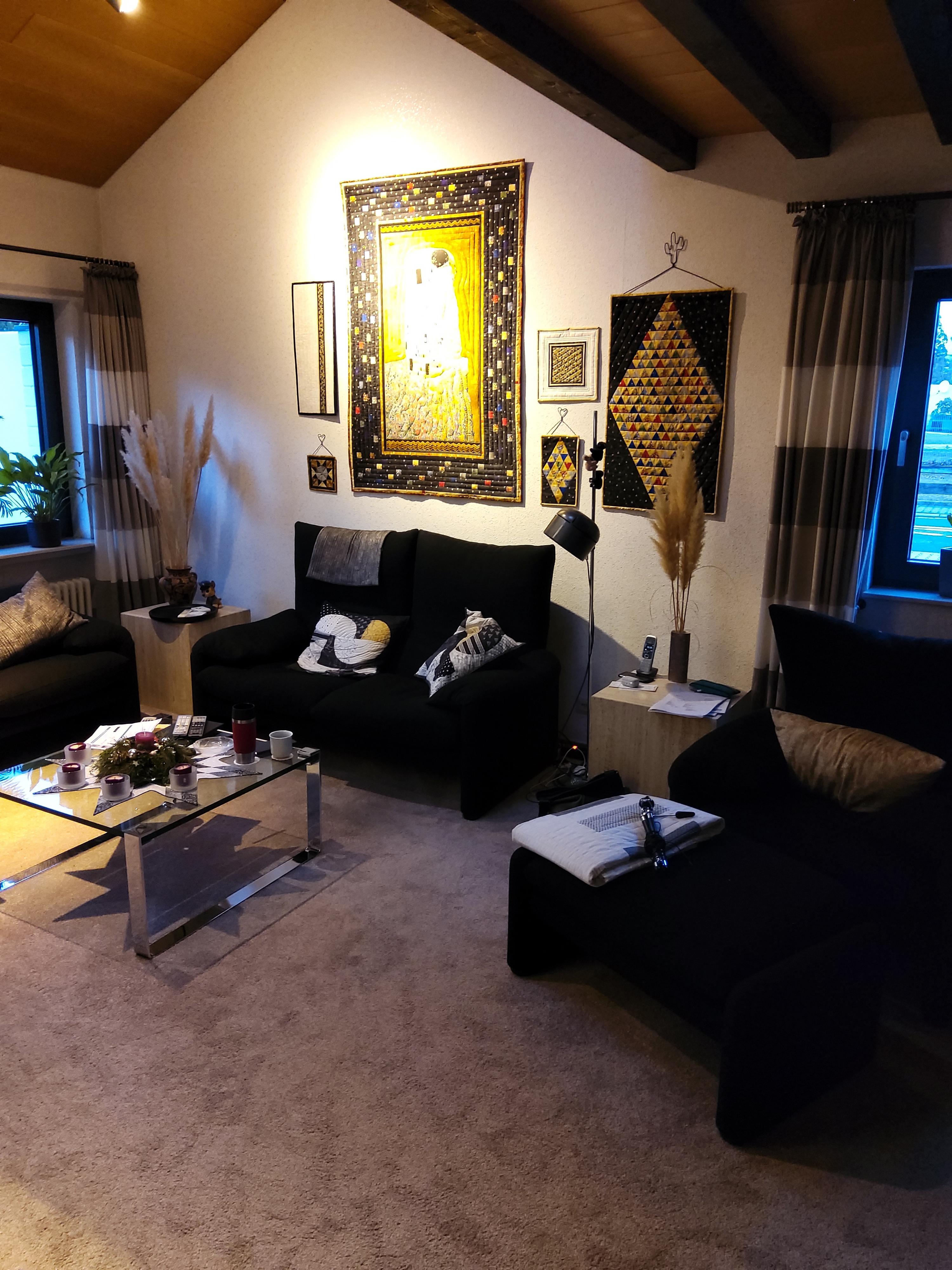

            Wie klingt es? Perfekt. Mit PEQ-Einmessung etwas weniger Bass und klarer. Aber sonst gab es wohl kaum was zu korrigieren. Die Einmessung habe ich mit den (dünnen) Vorhängen vor den Rear gemacht, die haben ja Reserven in den Höhen, so muss ich die Vorhänge nicht beiseite schieben. Die Rear sind in 1, 7 m Höhe und strahlen auf die Couch.
            Die Front-LS sind unter dem TV, geht nicht anders, da dort keine durchgehende Wand ist, stört aber nicht. Subwoofer direkt daneben, links. Der Klang kommt scheinbar auch von der Seite, wo keine TV-LS sind. Die Connies hörten mussten die Klappe halten. Sehr homogen und klar verständlich. Laut genug, meine Frau hört mit im Obergeschoß, obwohl die Tür zu war....

              Hat sich jetzt bestätigt, da der Sub ein stärkeres Modul bekam. Zuerst mit Antimode eingemessen, dann den AVR einmessen lassen. Fast kein Unterschied hörbar, ob eingemessen oder nicht, der AVR schlägt allerdings 160 Hz Trennung vor. Klingt minimal besser als 140. Die Front-LS erreichen ihren vollen Pegel erst bei 150 Hz, Da macht der AVR alles richtig

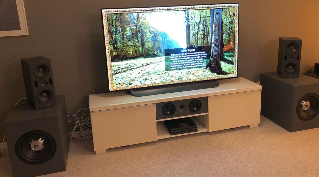

                    • 28884
                    Ja, Haus. Aber die hohe Trennung ergibt sich aus dem Frequenzgang der kleinen Front-LS. Hat nichts mit der Lautstärke zu tun. Aber entlastet schon die Sat, die dann lauter spielen könnten. Wenn man den Sub nicht orten kann, stört das nicht und der Bereich bis zur Trennung ist entzerrt. Noch besser wird das mit 2 Sub, die unter den Sat stehen, wie bei meinem Schwiegersohn. Der hört lauter als ich, speziell bei seinen Ballerspielen, da wackelt die Bude. Sind auch 2 30er von JBL in 120 L BR
