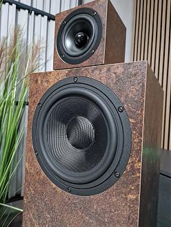

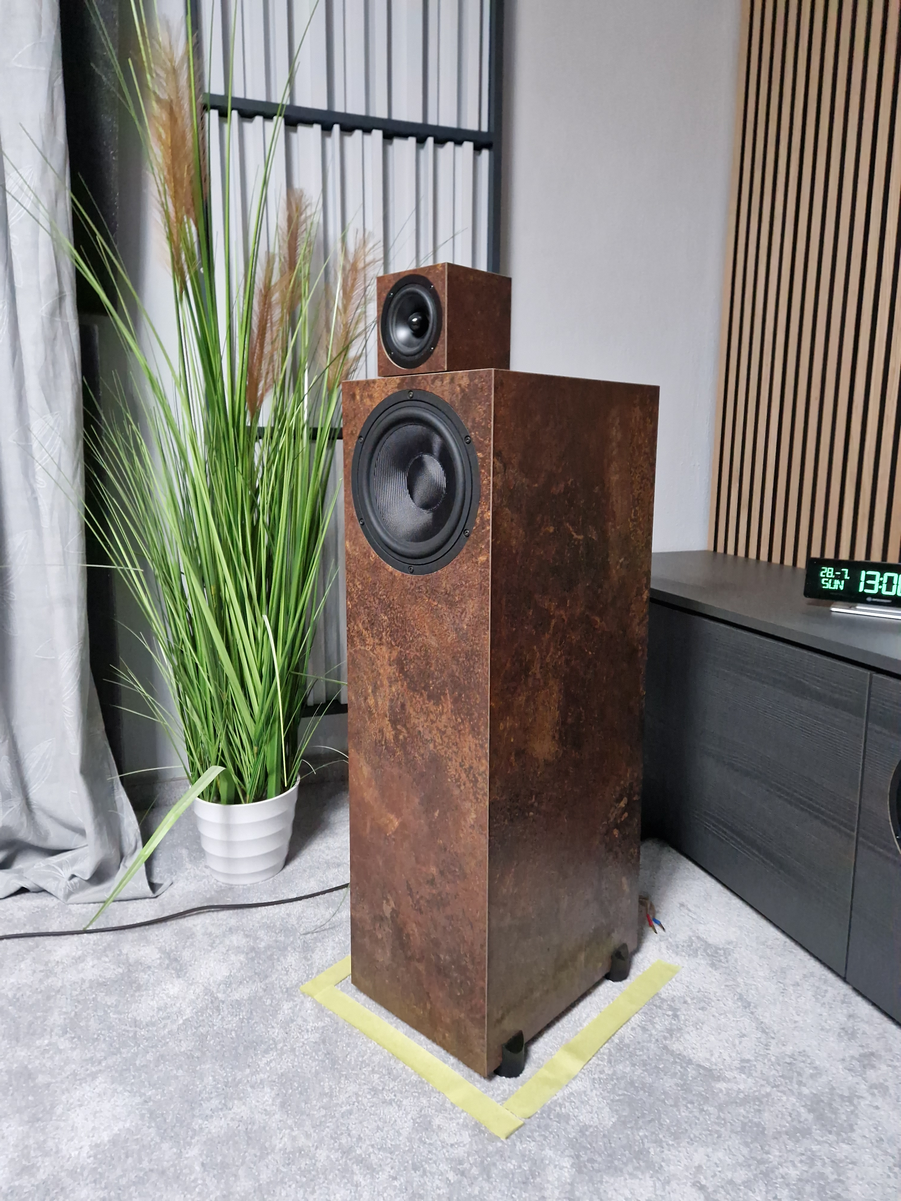

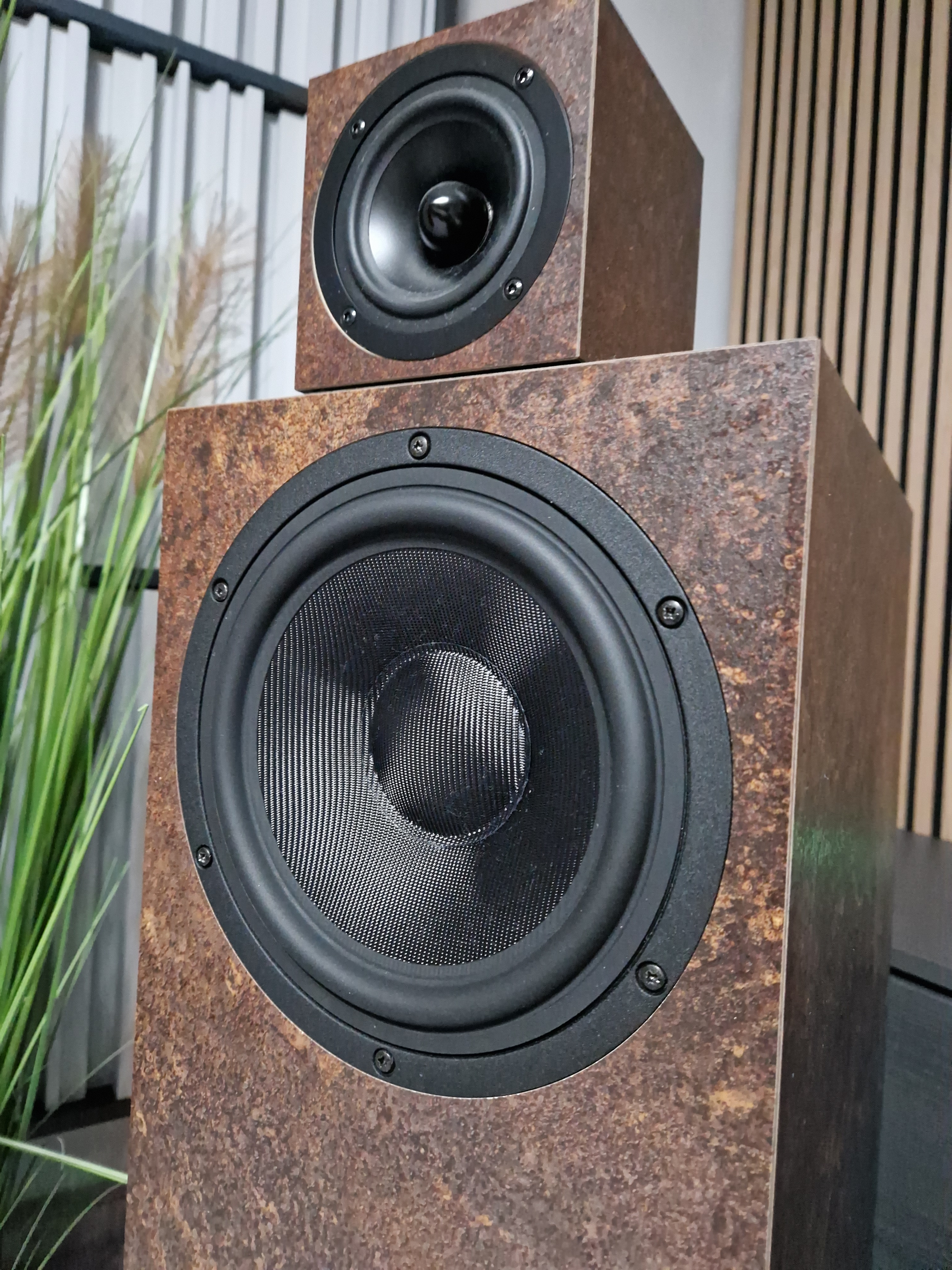

    Basierend auf der Symbiose https://forum.visaton.de/forum/galer...tiw200-und-b80 habe ich auf Basis meiner Hörereindrücke und meiner Neugier einmal einen Versuch gewagt und eine Modifikation durchgeführt.
    Das Highlight der Symbiose ist der Bass, er arbeitet detailliert und druckvoll, an diese Qualität der Wiedergabe reicht der B80 nicht ganz heran, bitte versteht mich nicht falsch, der B80 spielt ausgesprochen fein und absolut klasse, als Eindruck bleibt im Vergleich eine kleine wahrmehmbare Disharmonie, eine kleine Distanz in der Qualität, der Wiedergabe, jammern auf ganz hohem Niveau!!!
    Jedenfalls wollte ich das Experiment einmal wagen, ob der etwas günstigere GF200 ebenso in dieser Konstruktion funktioniert und vielleicht noch harmonischer mit dem B80 zusammen spielt. Auch im Hinblick auf das Ergänzen eines Hochtöners, dem Ausbau zu einem 3 Wege System, was ich schon im Post zur Symbiose angesprochen habe.
    Nebenbei hat mich schon immer interessiert, einmal die beiden High End TT miteinander zu vergleichen. Wie geht so etwas besser, als in der gleichen Konstruktion?
    Bedenken hatte ich zunächst u.a. wegen des Pegels, da der TIW200 einen geringeren Wirkungsgrad als der GF200 hat. Mit Hilfe der TT Weiche ist es gelungen, diese Bedenken auszuräumen, ihn zumindest in der Simu auf gleiche Übertragungsfunktion zu trimmen, nahezu deckungsgleich verlaufen die beiden TT Frequenzgänge in Boxsim, bei unveränderter BR-Abstimmung. Daher konnte der Weichenzweig des B80 unangetastet bleiben.
    Hier dazu ein paar Bilder
    Klicke auf die Grafik für eine vergrößerte Ansicht  Name: 20240728_130812.jpg Ansichten: 0 Größe: 2,40 MB ID: 721656
    Klicke auf die Grafik für eine vergrößerte Ansicht  Name: 20240728_130853.jpg Ansichten: 0 Größe: 2,84 MB ID: 721658
    Grüße Reim

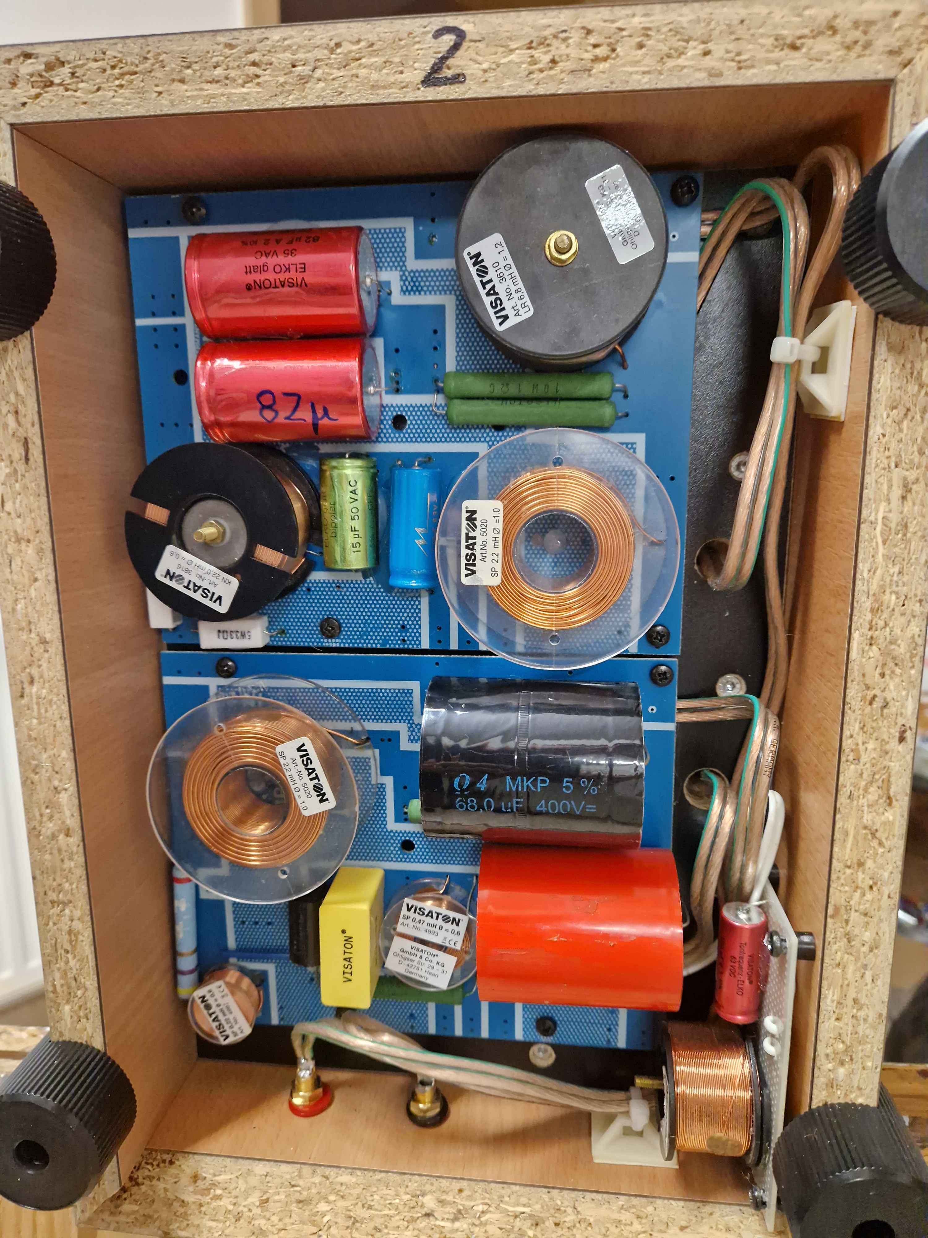

        so nun kann ich eine erste Weiche vorstellen, nach intensiven Hörtests habe ich die TT Weiche gegenüber der ersten Simulation optimiert, ich bin nun in der 3. Iteration :-)
        Die erste für mich passable Weiche (Stand: 30.07.2024) der Version mit GF200:
        Klicke auf die Grafik für eine vergrößerte Ansicht  Name: Symbiose GF Weiche 2024_07_30.PNG Ansichten: 42 Größe: 22,1 KB ID: 721821
        Wie bereits beschrieben, konnte der Weichenzweig für den B80 gegenüber der "originalen" Symbiose unverändert bleiben.
        Und der Blick auf die modifizierte TT-Weiche.
Ansichten: 632
Größe: 2,57 MB
        Wie klingt es nun...
        Der GF200 passt gut in diese Konstruktion, mit der hier vorgestellten Weiche hat er gegenüber anderen Konstruktionen einen recht geringen Wirkungsgrad, was dem Tiefbass zu Gute kommt, er geht richtig schön tief hinunter und arbeitet dabei druck- und kraftvoll, das Verhältnis zwischen Tiefbass und Kickbass kann man recht feinfühlig mit dem Widerstand im Saugkkreis einstellen, ein völliges offen lassen erzeugt eine leichte Überhöhung bei rund 80Hz, in meinen Hörtest und in meinem Raum hat sich die dargestellte Abstimmung mit der Serie aus 3,3Ohm und 3,9Ohm bestätigt, für mich passt hier die tonale Balance innerhalb von Basssequenzen recht gut.
