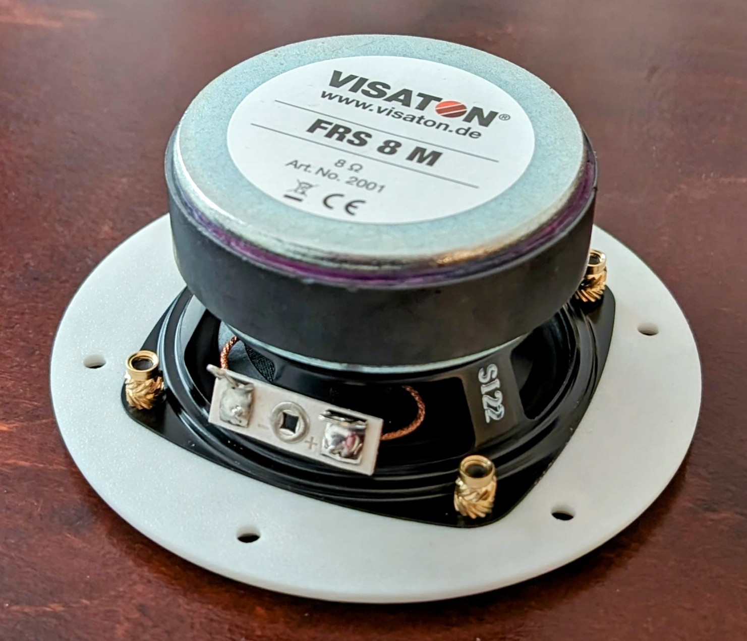

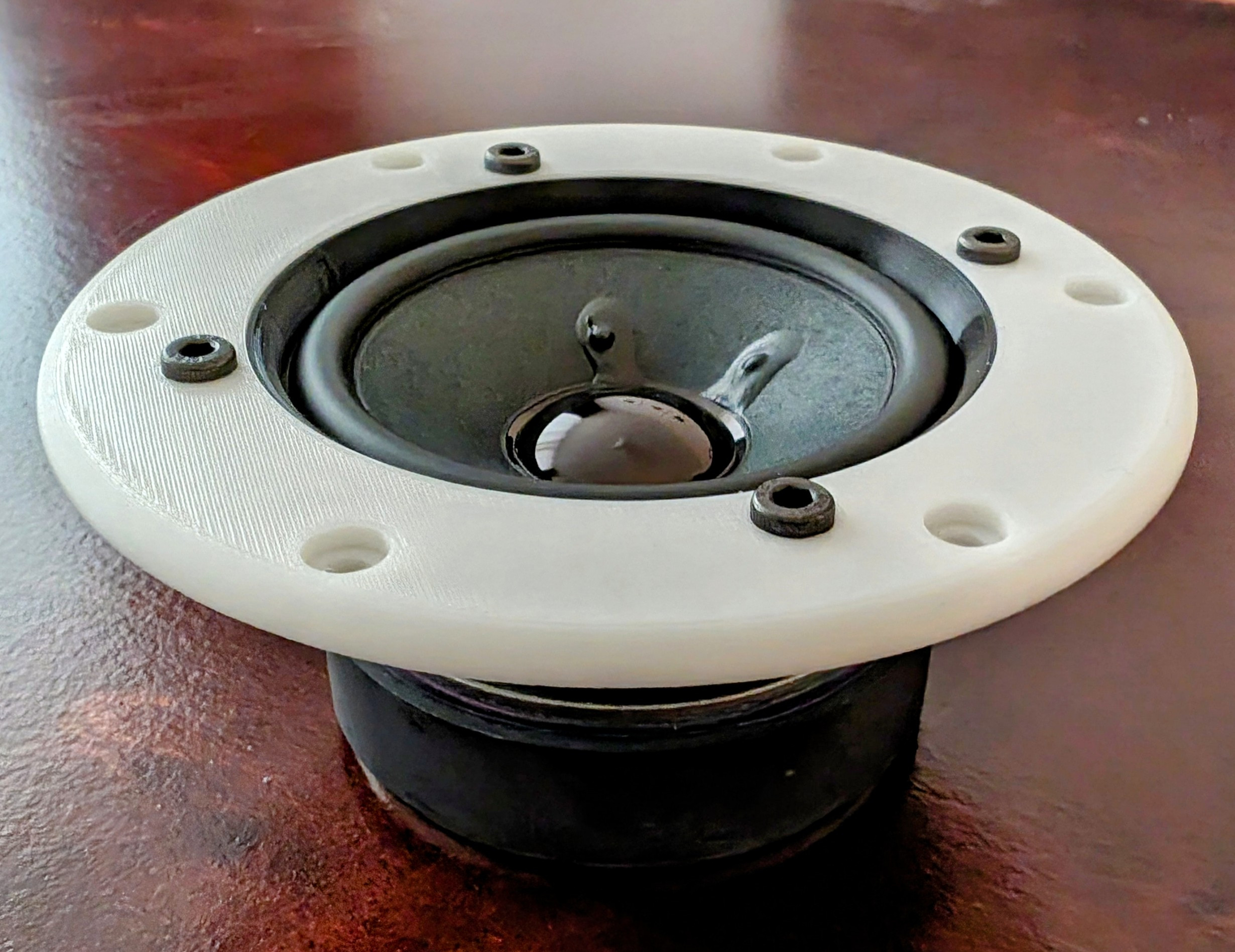

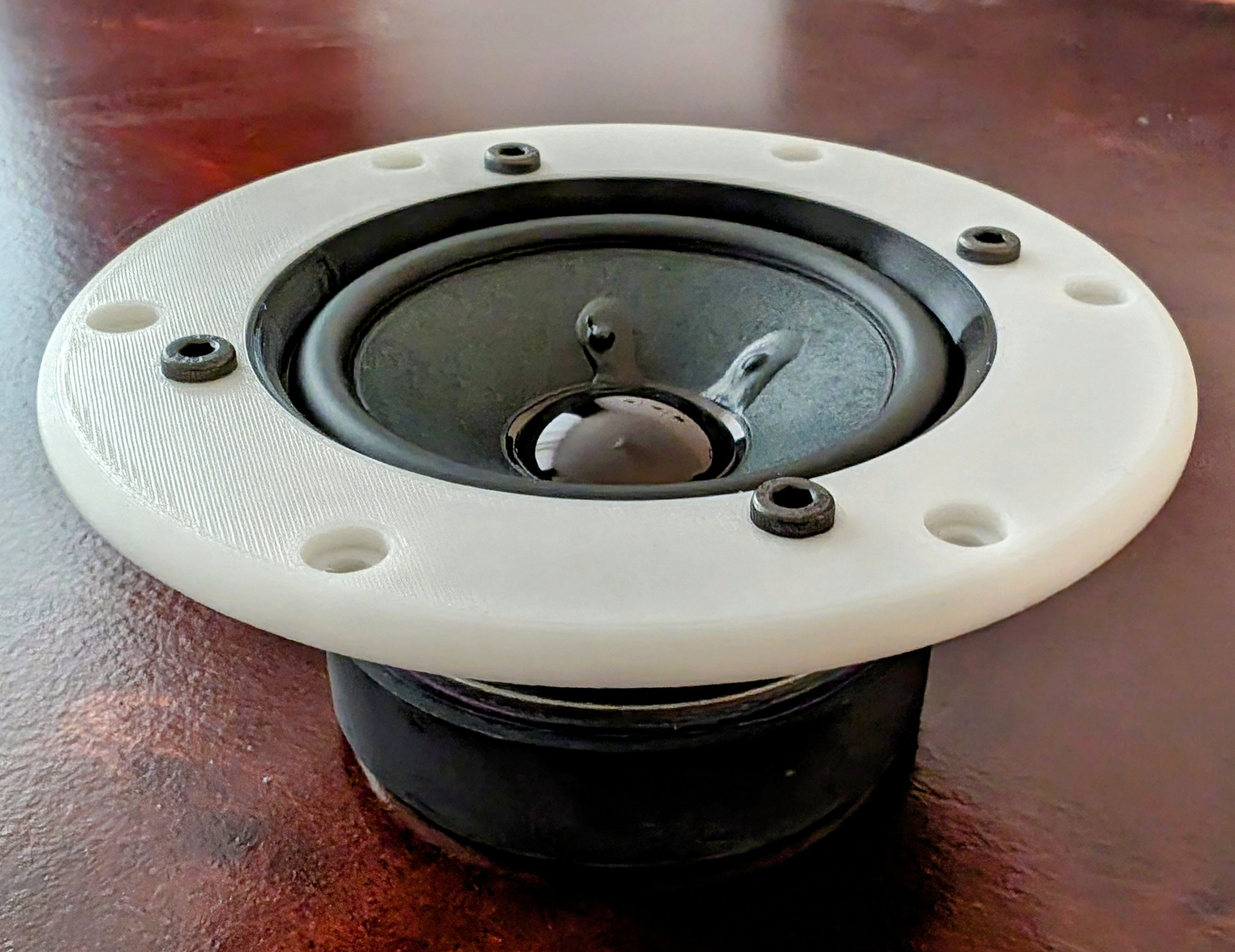

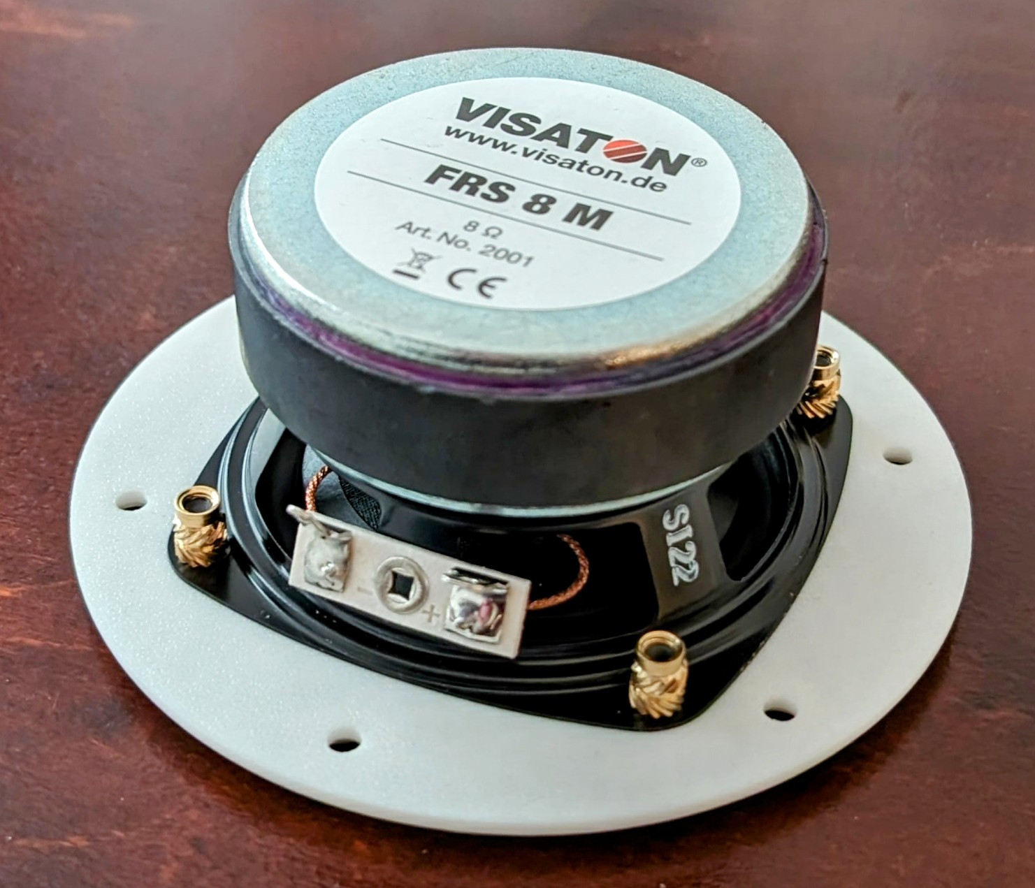

    Für ein anstehendes FAST-Projekt wollte ich FRS 8 M mit Frontplatten versehen, die die Chassis hübscher und v.a. die Montage der kleinen Brocken etwas erträglicher machen. Das ist dabei herausgekommen.
    Den schwarzen Innenring habe ich nachträglich gemacht. Eigentlich sollten die Pappringe der FRS genau in die 75mm Öffnung der Frontplatten passen. Aber beim Versuch, die Frontplatten aufzusetzen, zerfisseln die Pappringe mega schnell. Ich habe deshalb die Pappringe vorsichtig entfernt und die entstehende Lücke mit zusätzlichen schwarzen Innenringen geschlossen. Im Endeffekt sogar eine viel hübschere Lösung als die billigen Pappringe!
    Klicke auf die Grafik für eine vergrößerte Ansicht  Name: PXL_20240610_182718178~2.jpg Ansichten: 2 Größe: 784,0 KB ID: 720441 Klicke auf die Grafik für eine vergrößerte Ansicht  Name: PXL_20240610_182733959~2.jpg Ansichten: 2 Größe: 311,6 KB ID: 720442

      Bei diesen Exemplaren kam weißes PLA und schwarzes PETG zum Einsatz. Was halt so da war.

                  Wie ist die genaue Bezeichnung der Muttern auf der Rückseite?
                  Die hatte ich vorher noch nie gesehen.
                  Andreas
                  • derjan
                    • 17.11.2000
                    • 1174
                    Die laufen meist als Einschmelz- oder Einpressmuttern. Ich brauchte welche, um die PrintYourBeat Waveguides zusammenzubauen und es waren noch einige übrig
                    Die sind super praktisch um Metallgewinde in Kunststoffteile einzusetzen.
