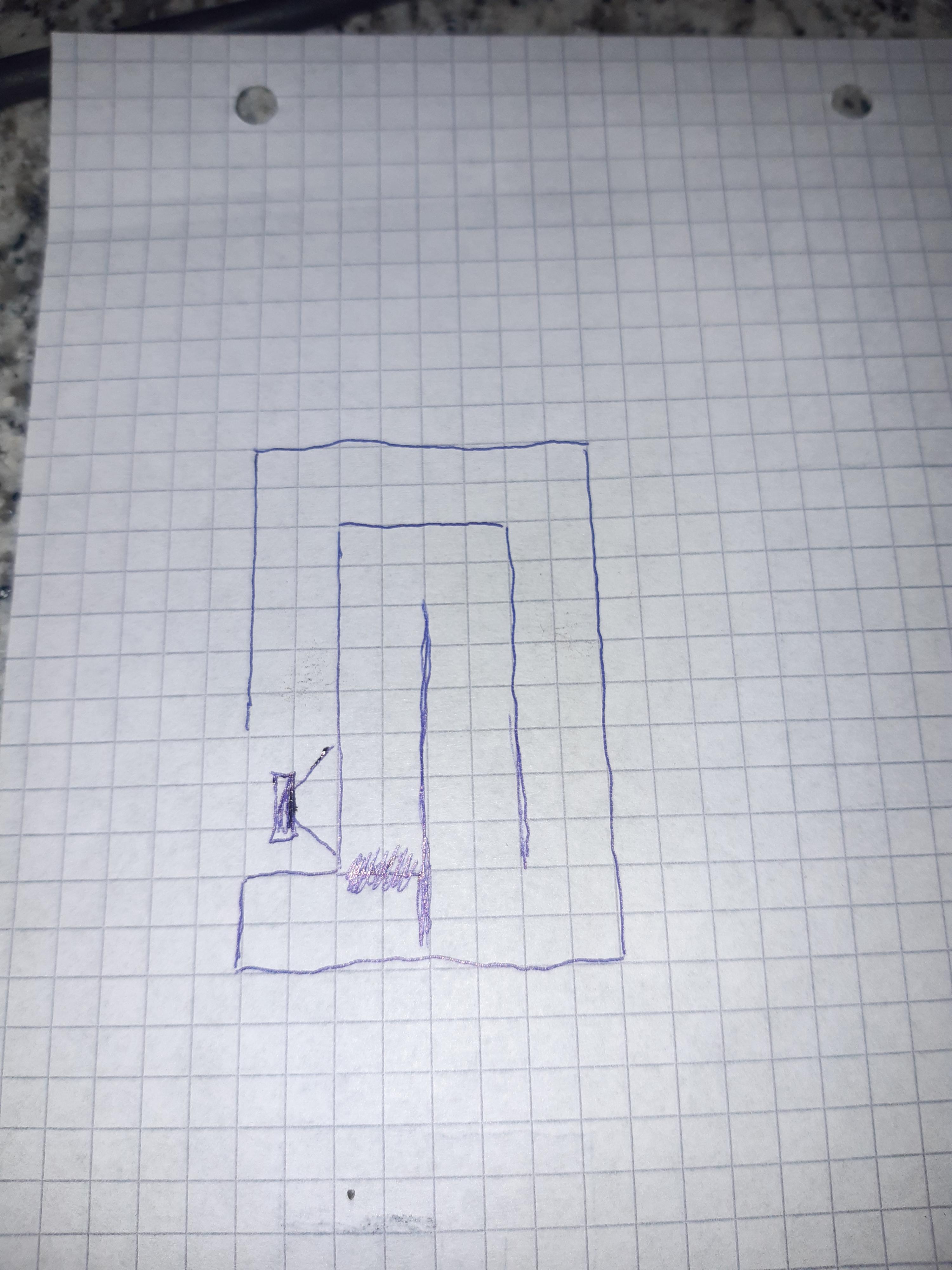

    Was mich noch interessiert ist der TH-Sub, was kann der + wie sieht der Gehäusequerschnitt aus?
    Jetzt aber mit dem Plexipodest überflüssig?
    • Marcemi
      • 19.08.2020
      • 128
      Das Horn hat eine Empfindlichkeit von 93db.Die länge der gefalteten Kanäle
      weiß ich nicht mehr genau,aber über 2 Meter.Ich hatte das damals aus der Klang und Ton.
      Kann ja am Wochenende mal aufschrauben und ein Foto machen.
      Der Sub bleibt,ist ja auch die gleichzeitig die Elektronik drauf verbaut.

          Das Gehäuse kriege ich nicht mehr auf deswegen eine Skizze vom Horn. Klicke auf die Grafik für eine vergrößerte Ansicht
Ansichten: 310
Größe: 859,2 KB
          Gruß Marc
            • 1367
            Dank dir, schätze mal bei 60cm Höhe der Kiste wären das ca 2,2 Länge = von ca 40Hz weg gehts dann los.
