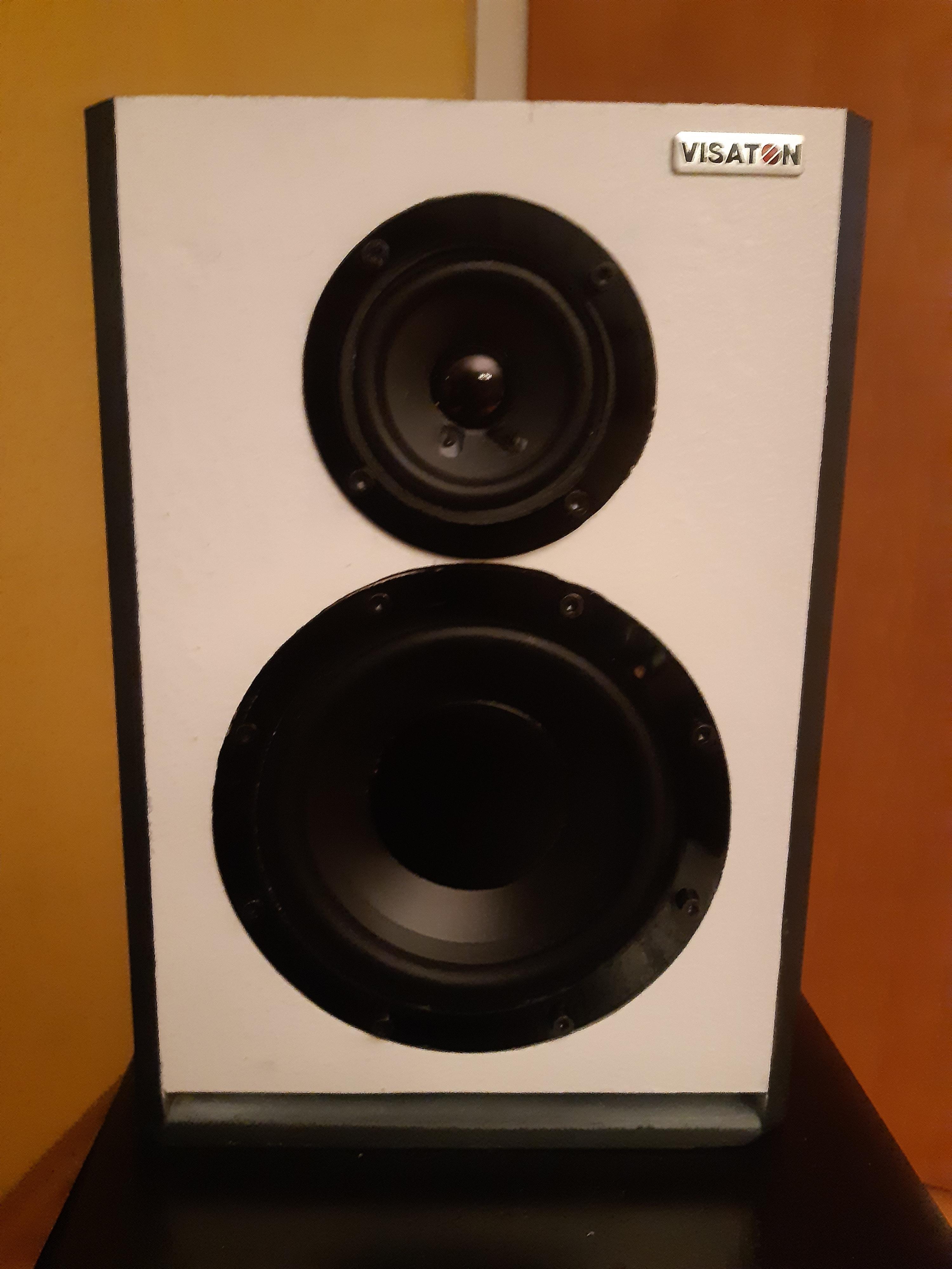

    Visaton Pacto mit Tapped Horn

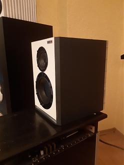

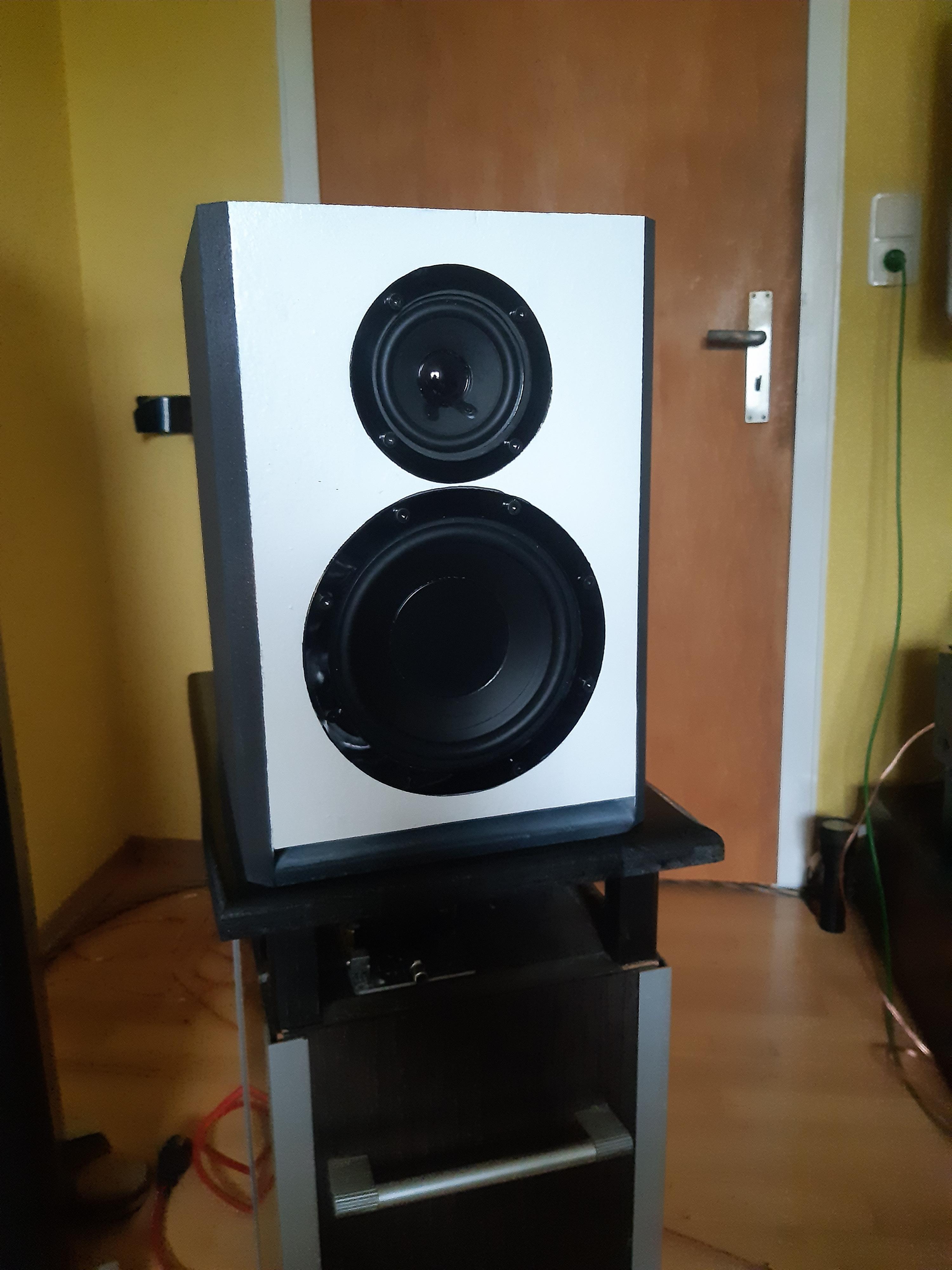

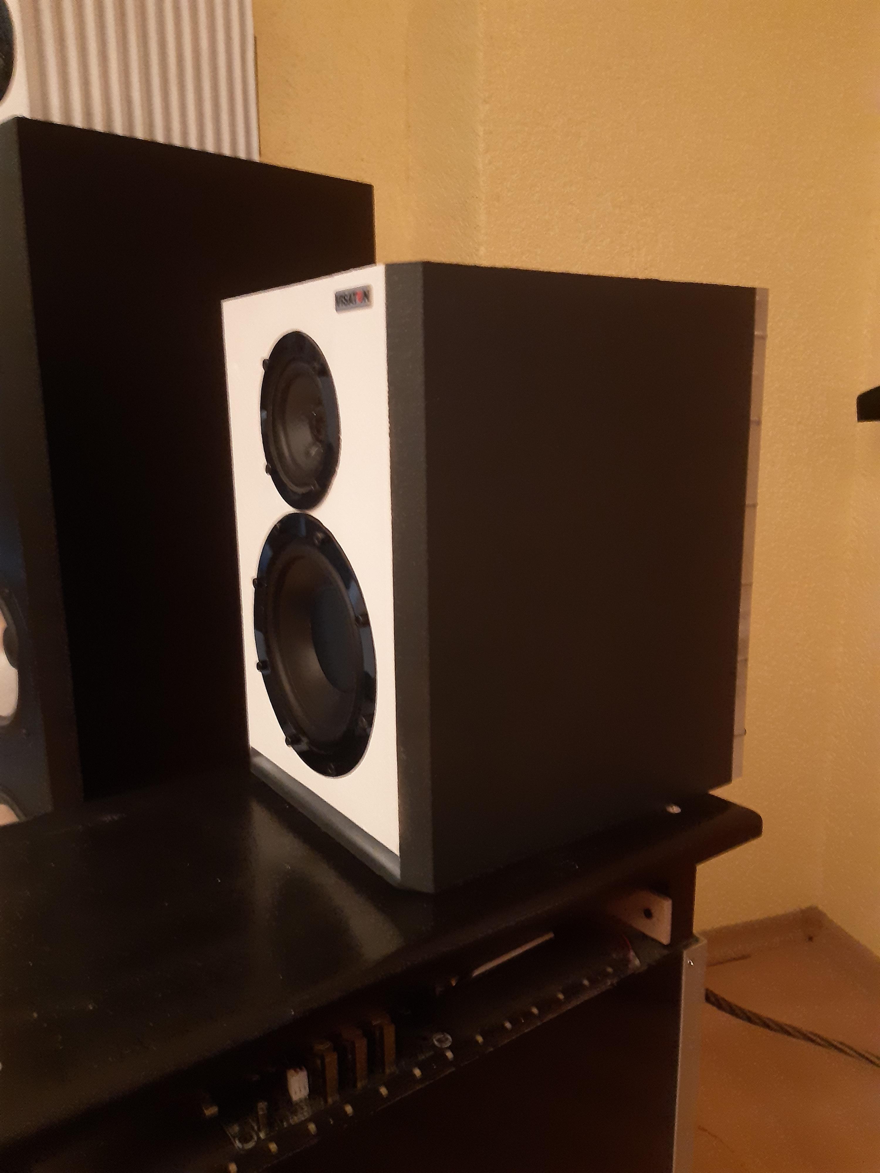

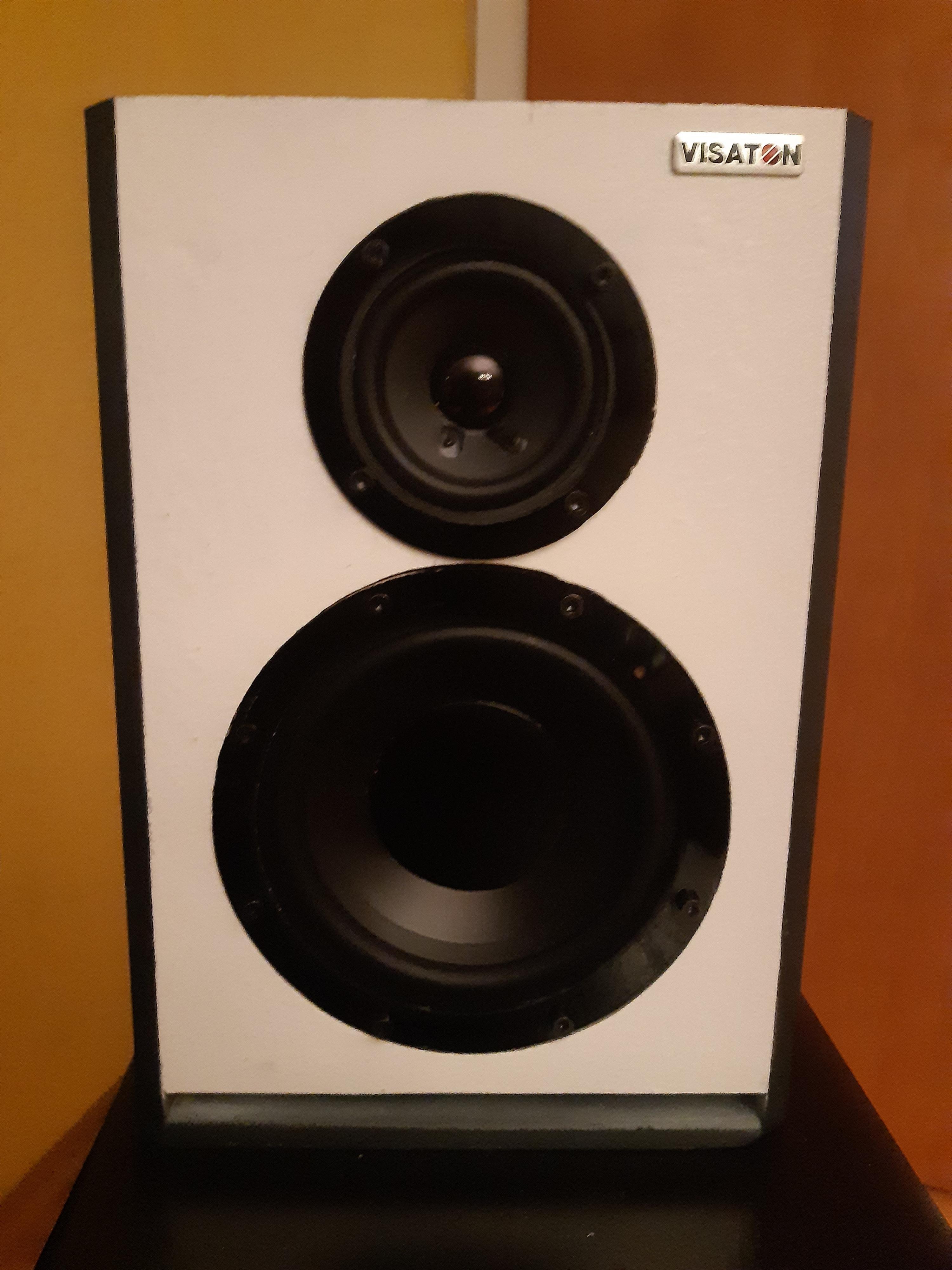

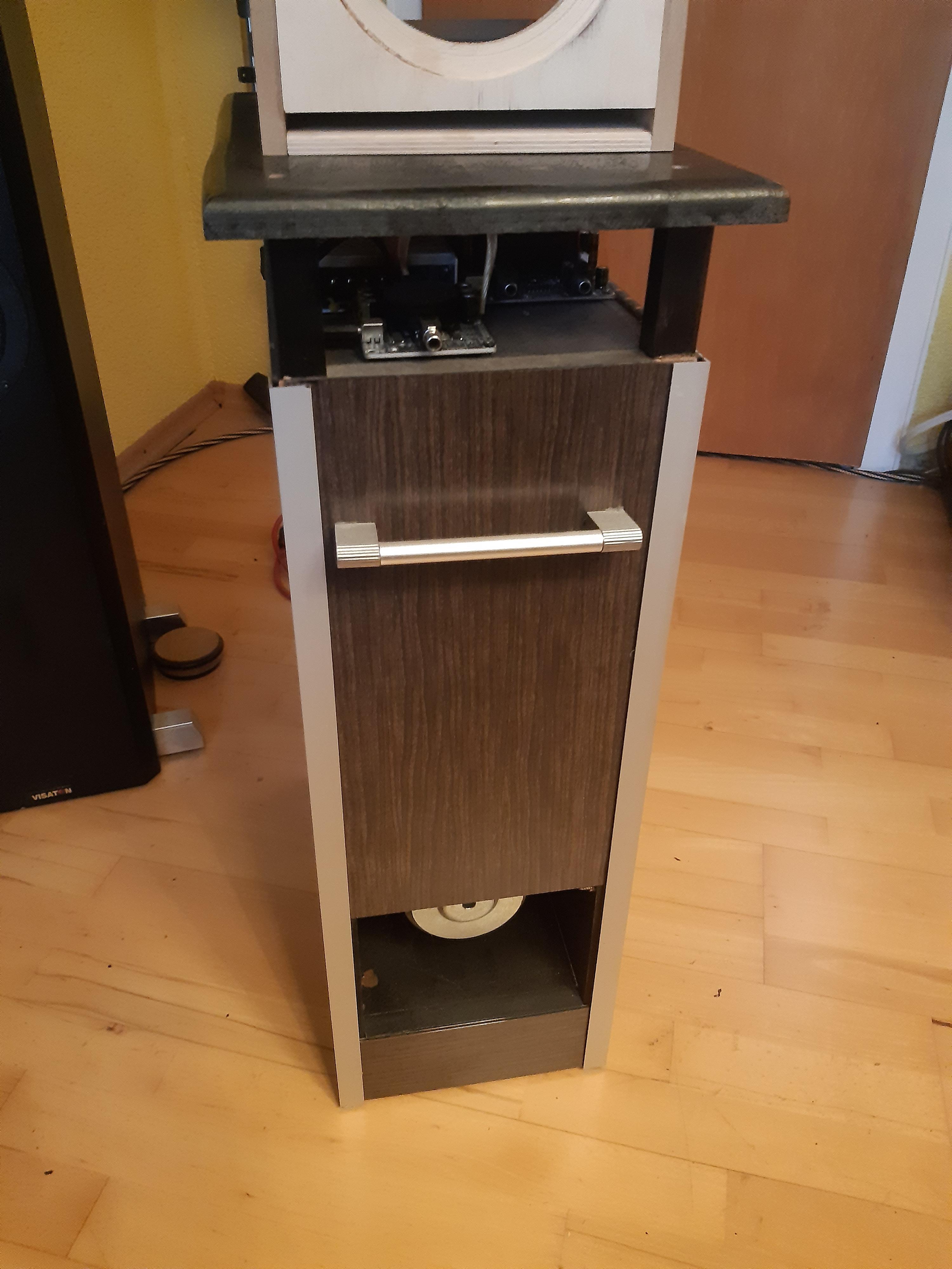

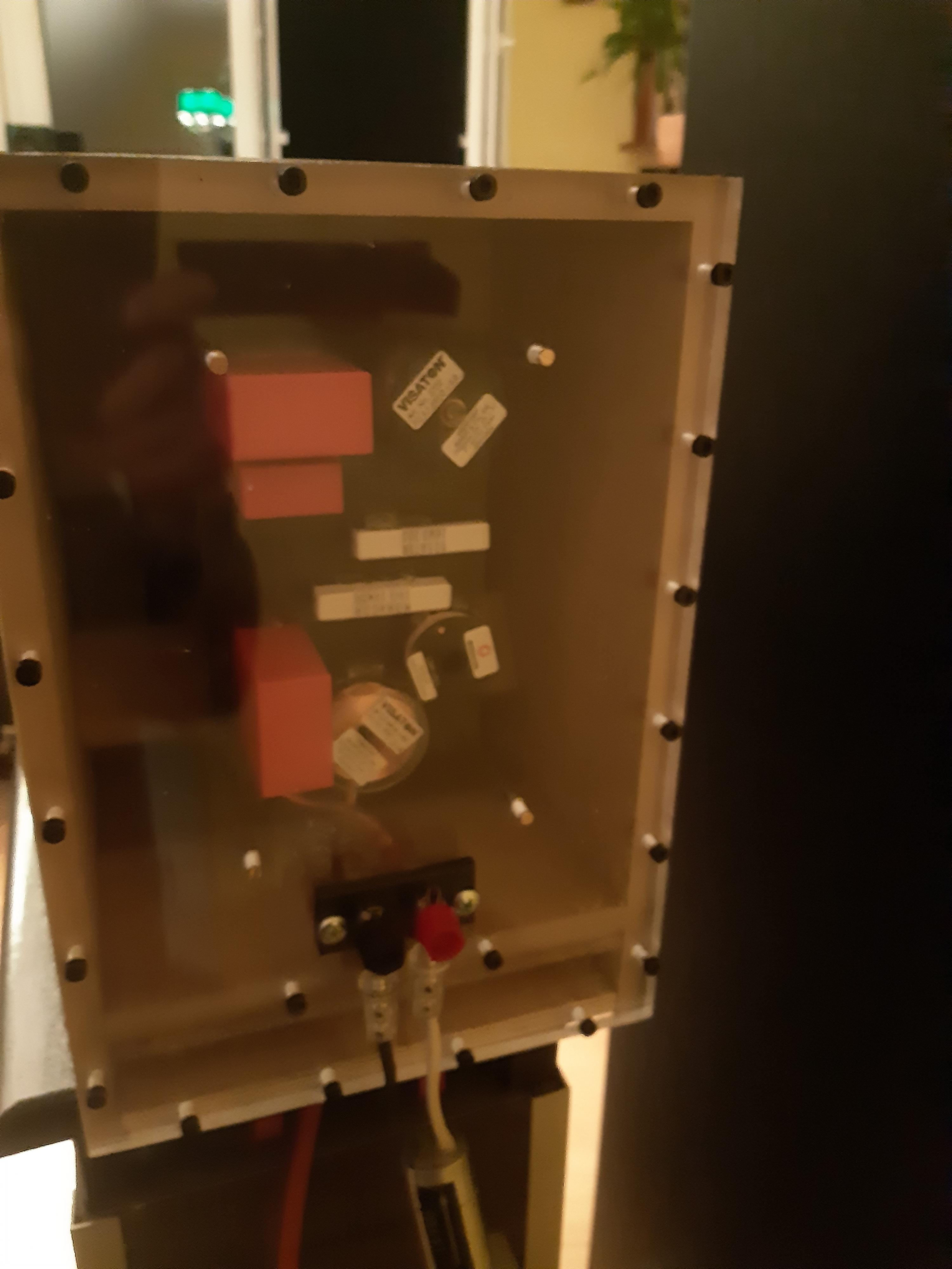

    Damit es nicht langweilig wird zeige ich noch meine Pacto mit FRS8 8Ohm.
    Die Idee dazu hatte ich letztes Jahr schon.Zwischenzeitlich hatte ich von der Vivance
    gelesen,hatte die Weiche aber schon fertig.

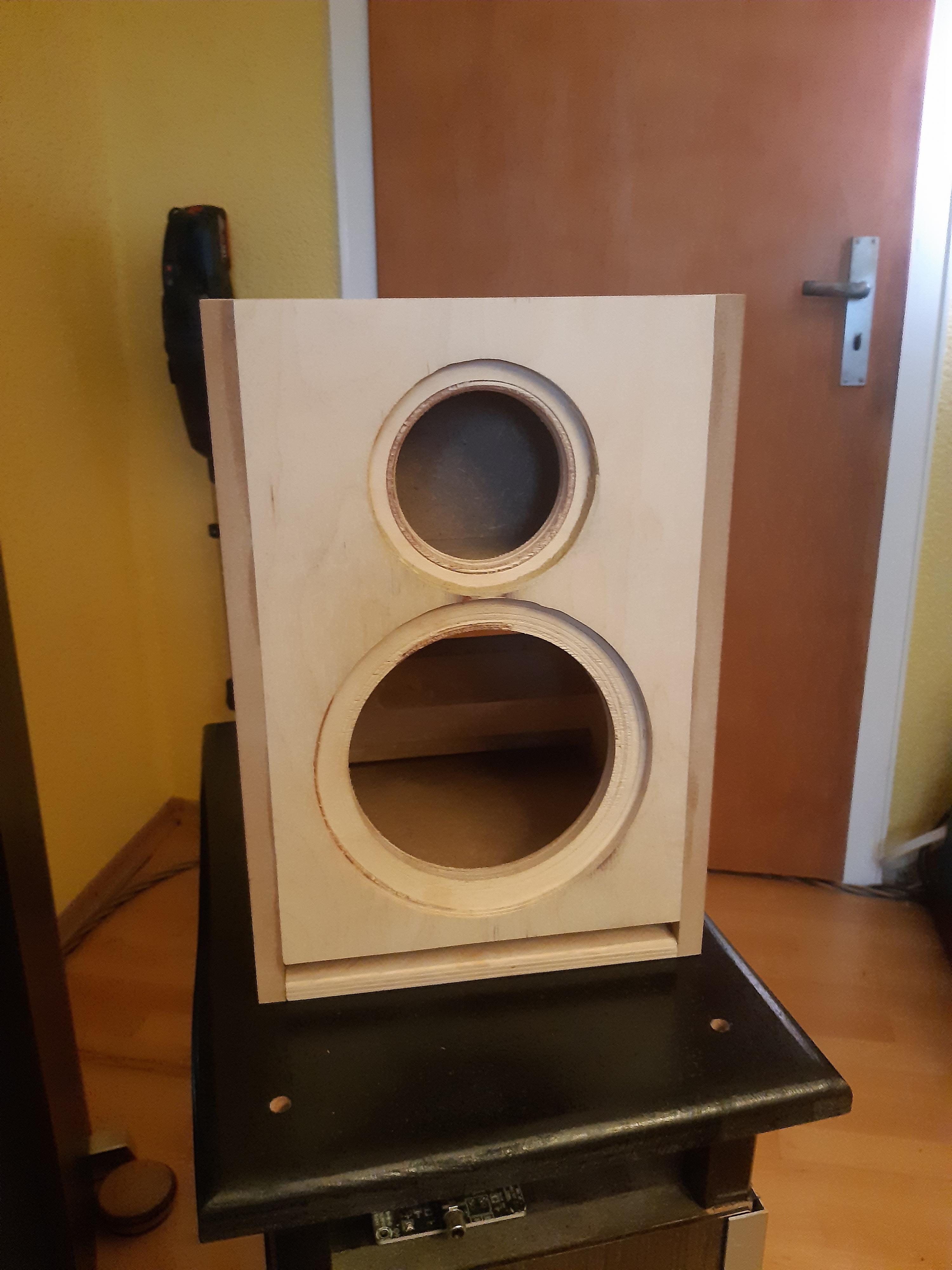

    Die Gehäuse sind soweit fertig,es fehlen nur noch die Fasen.
    Lackiert wird die Tage.Die Rückwand wird aus 12mm Plexiglas hergestellt.

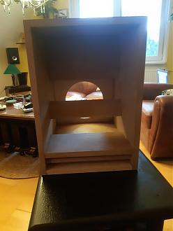

    Klicke auf die Grafik für eine vergrößerte Ansicht  Name: 20231003_171719.jpg Ansichten: 0 Größe: 1,00 MB ID: 713801 Klicke auf die Grafik für eine vergrößerte Ansicht  Name: 20231003_171744.jpg Ansichten: 0 Größe: 966,9 KB ID: 713802 Klicke auf die Grafik für eine vergrößerte Ansicht  Name: 20231003_174816.jpg Ansichten: 0 Größe: 1.003,2 KB ID: 713808

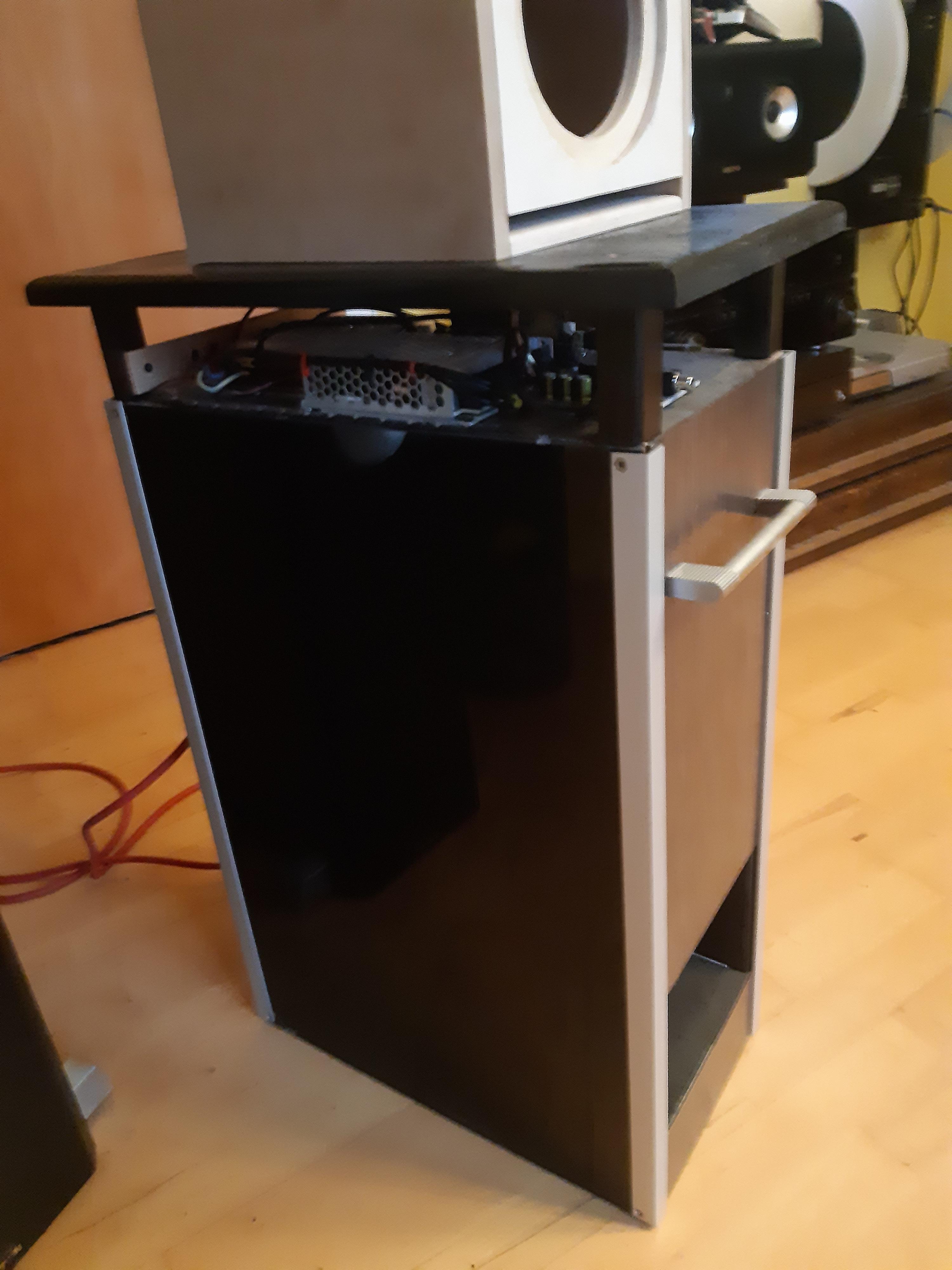

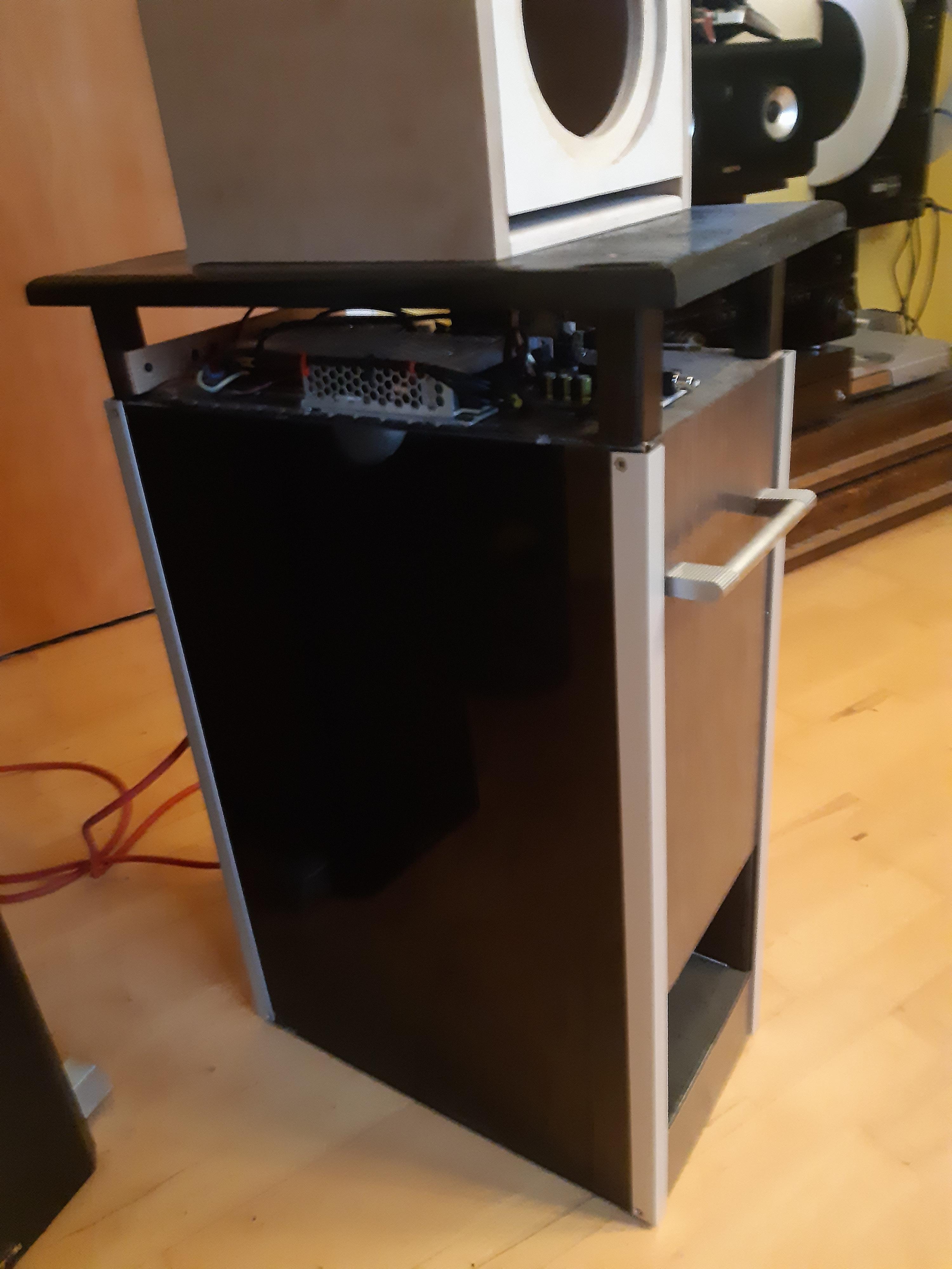

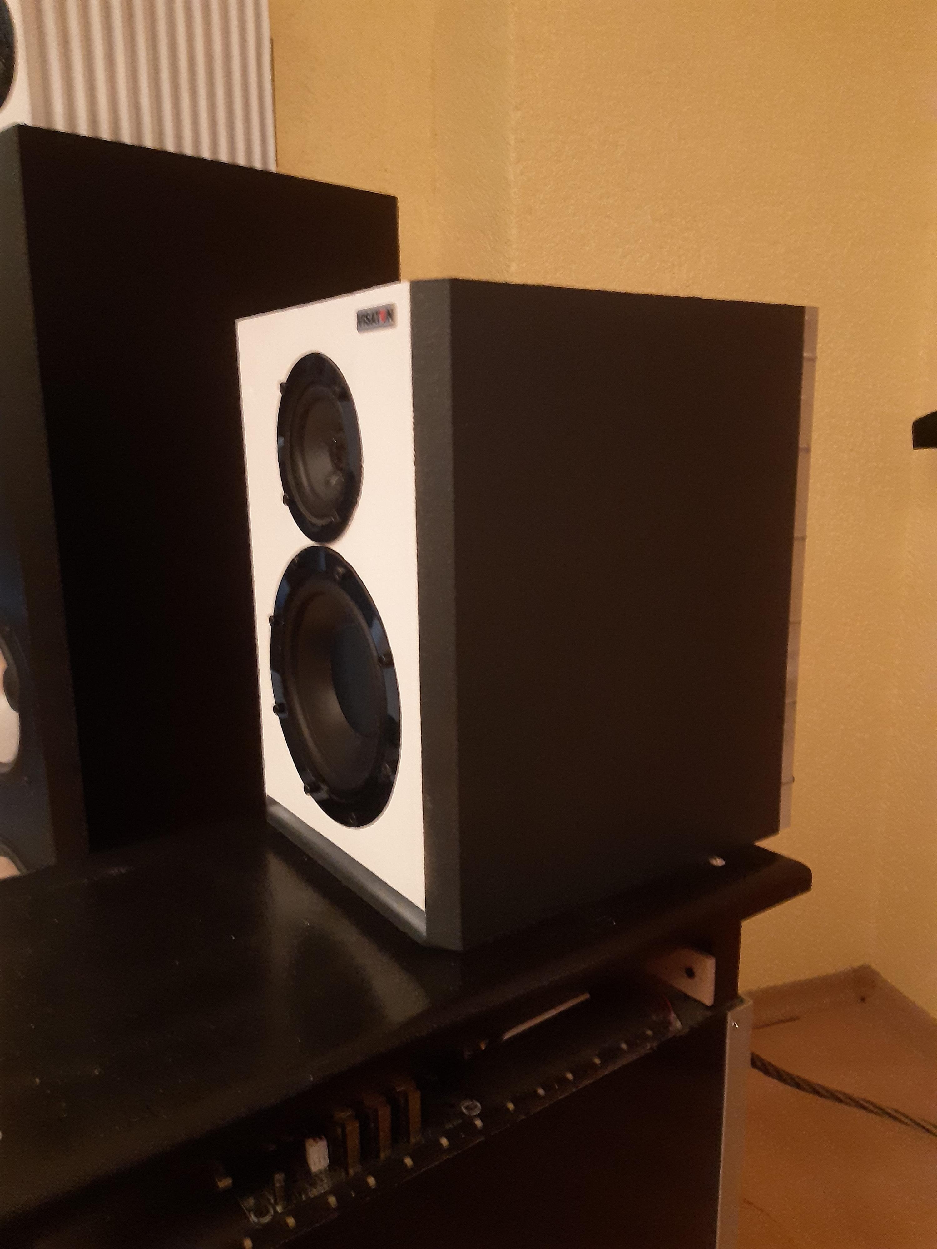

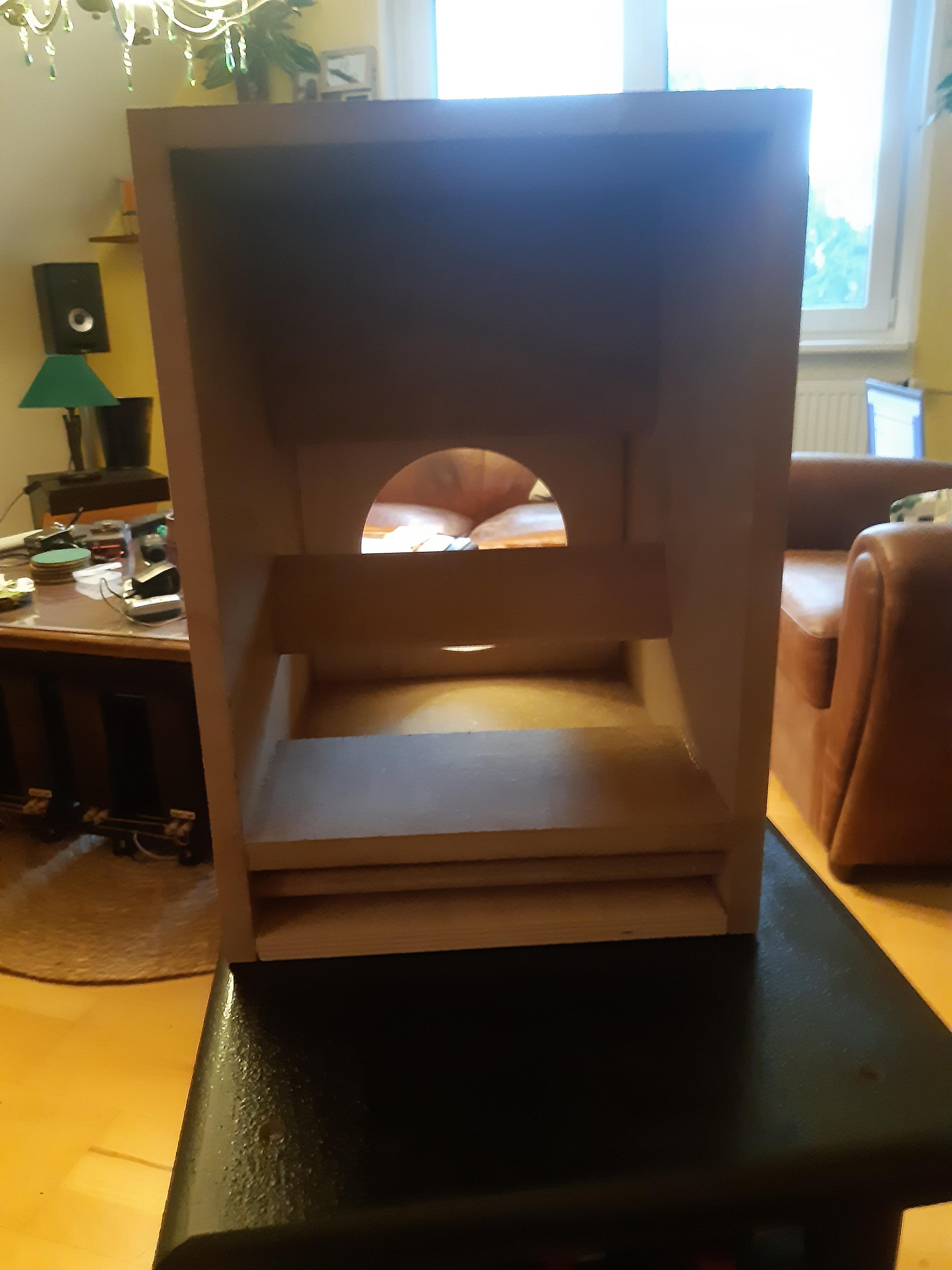

    Das Tapped Horn ist mit einem 16 cm Omnes Audio Chassis bestückt und ist passiv bei 120Hz getrennt.
    Ich habe das vor 7Jahren gebaut und zuerst Mono (an einer Stereoendstufe)mit einer Aria 2 Light betrieben.
    Klicke auf die Grafik für eine vergrößerte Ansicht  Name: 20231003_171832.jpg Ansichten: 0 Größe: 943,8 KB ID: 713804 Klicke auf die Grafik für eine vergrößerte Ansicht  Name: 20231003_171750.jpg Ansichten: 0 Größe: 842,0 KB ID: 713805
    2017 habe ich die Pacto gebaut und mit einer Monoendstufe für das Horn auf Stereo erweitert.Betrieben wird das mit Sure Elektonik (Wondom)Endstufen.Pro Kanal habe ich 100 Chinesische Watt.Im Test hat die Stereo Endstufe bei 27Volt 2x63 echte Watt
    erreicht.
    Gebaut habe ich das damals für Feiern usw.
    Gruß Marc
    Zuletzt geändert von Marcemi; 03.10.2023, 20:13.

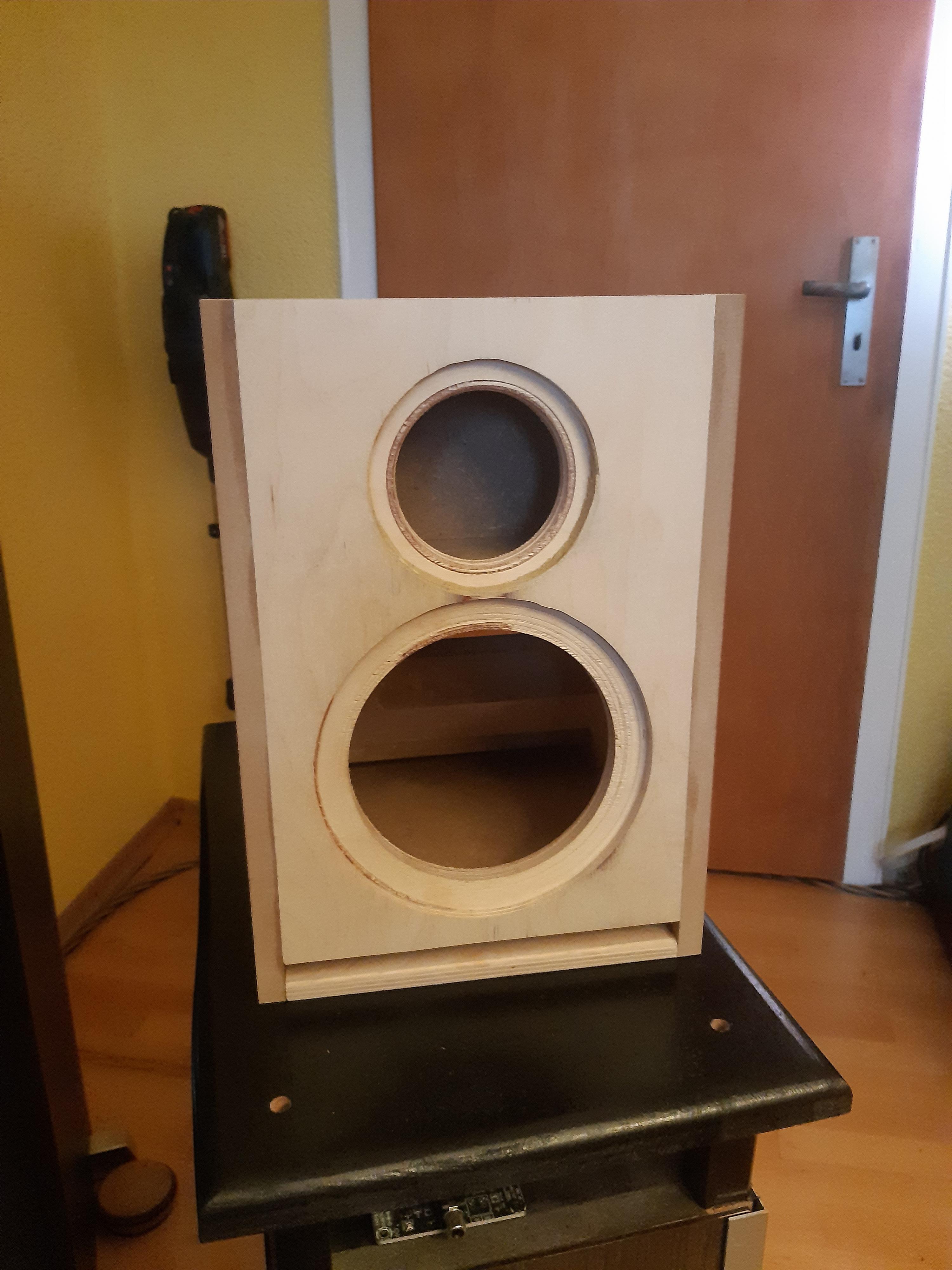

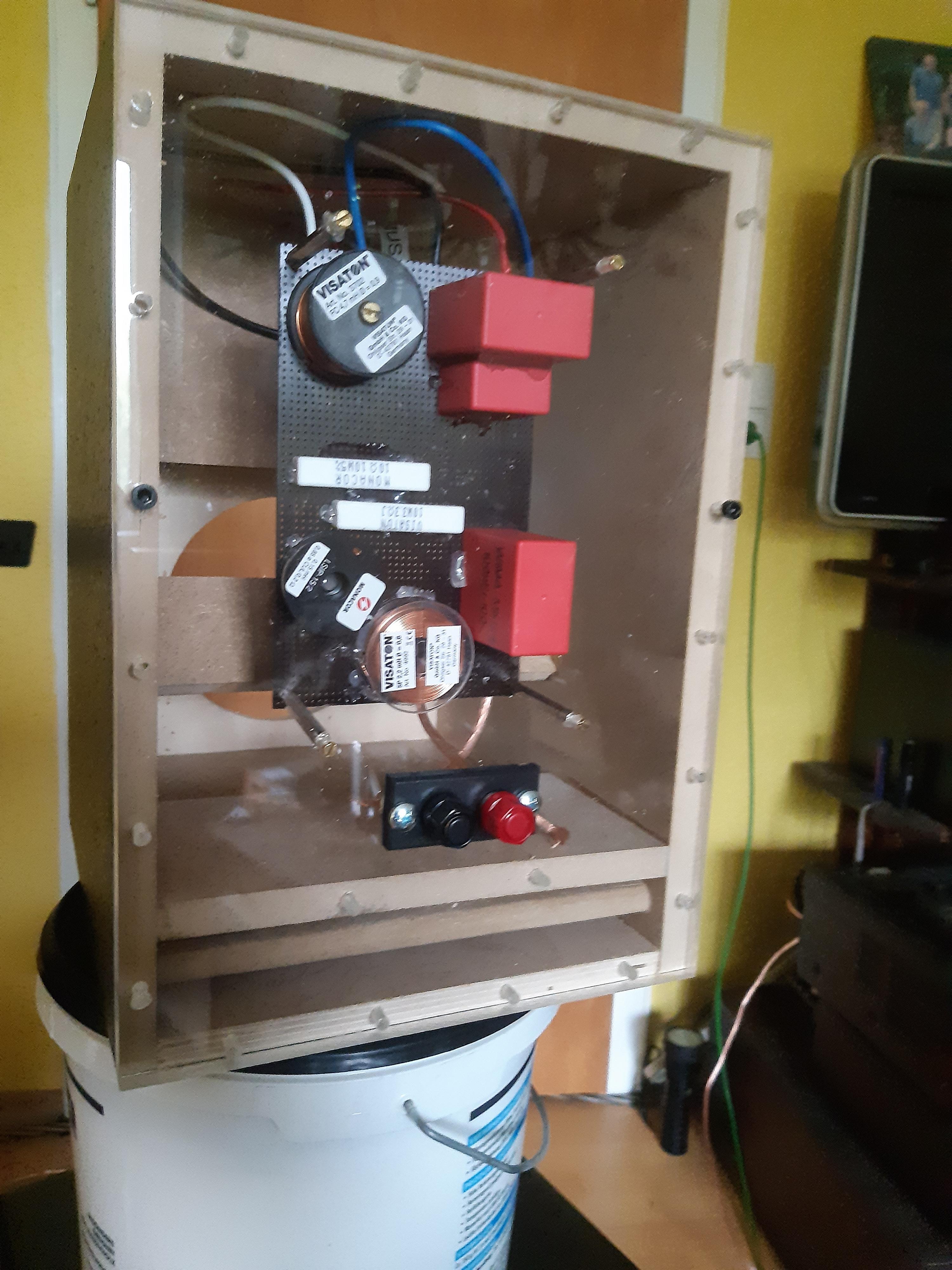

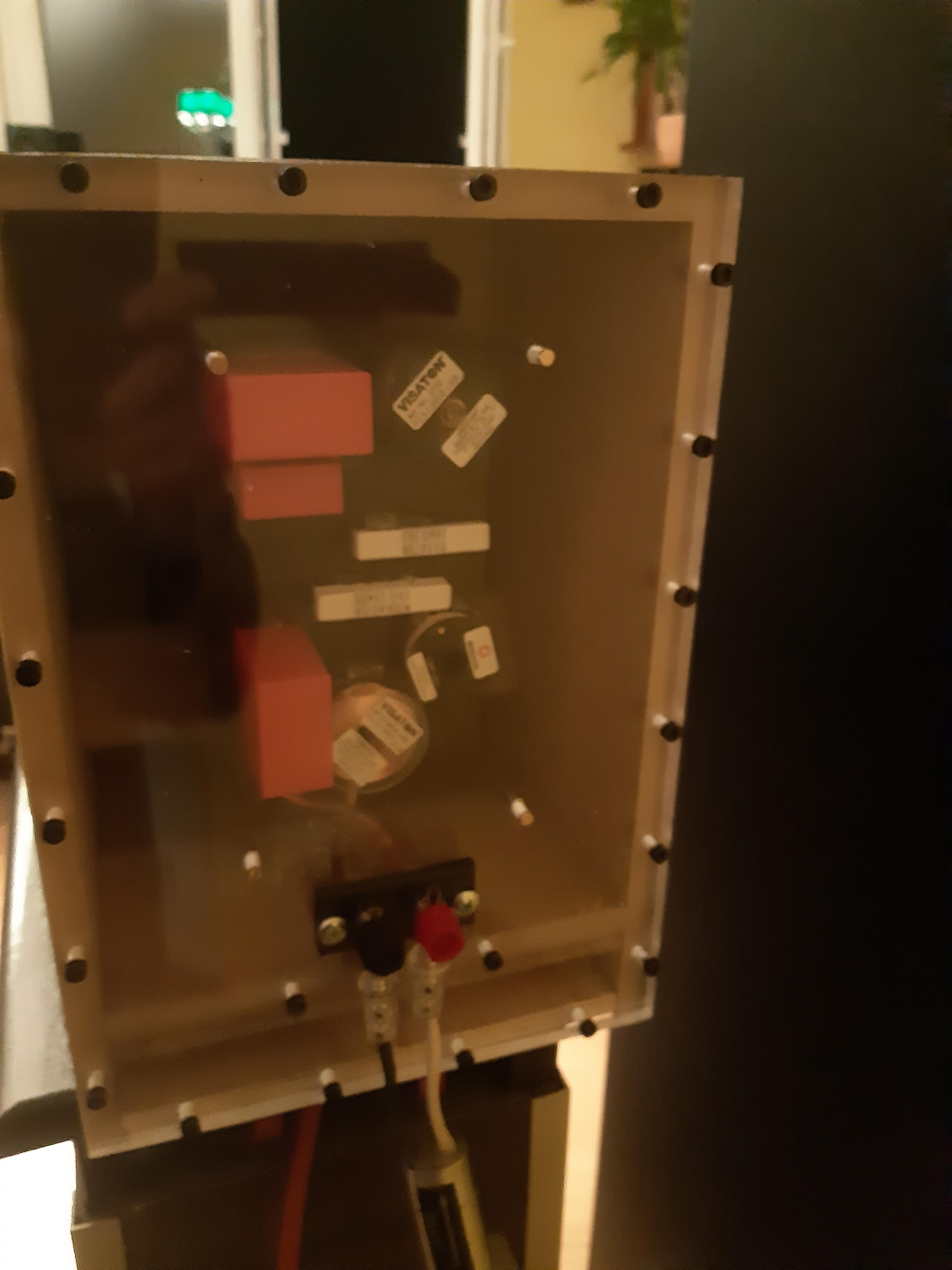

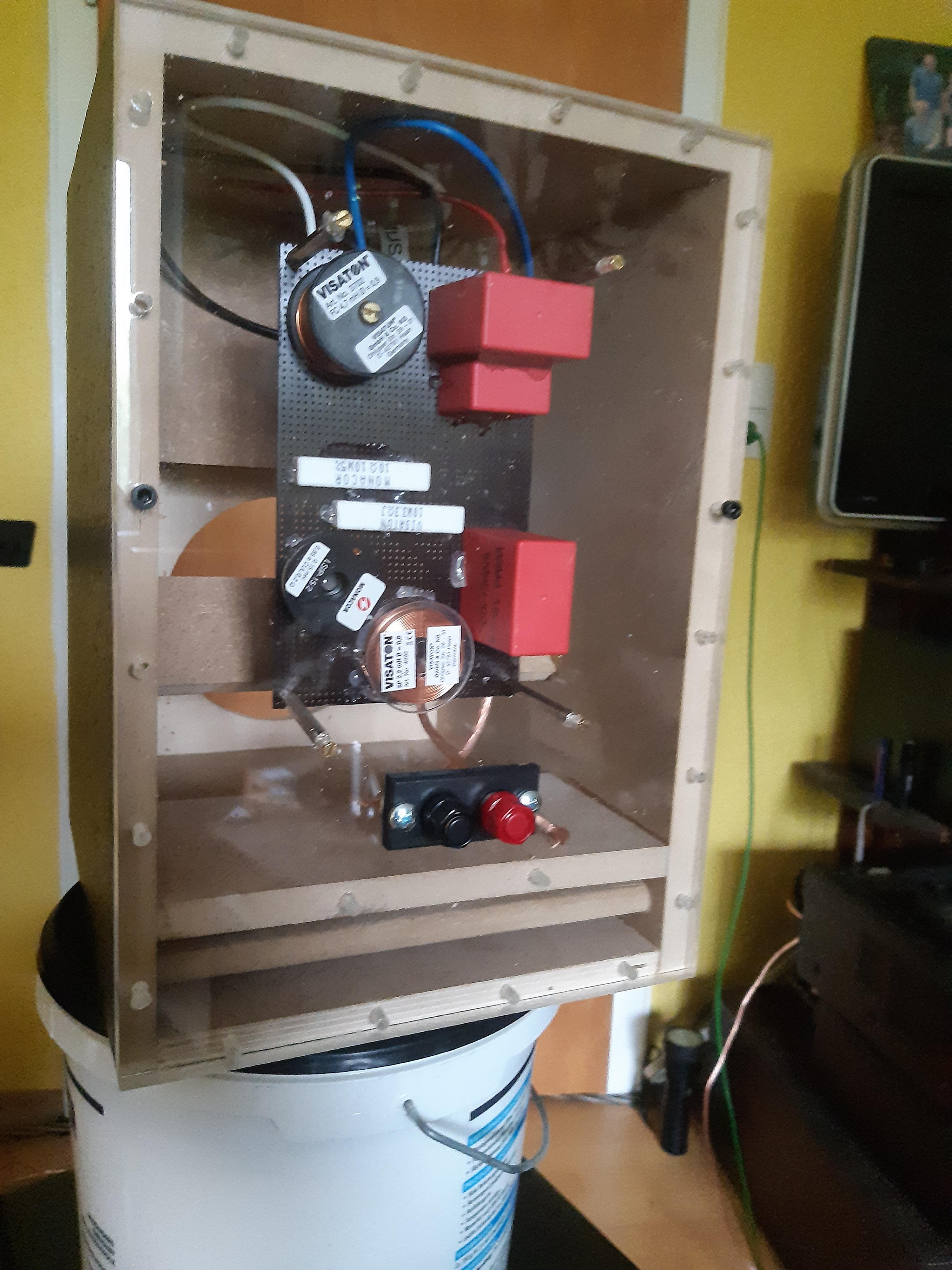

      Fehlt jetzt nur noch die Rückwand.Und 4 Ringe muss ich neu anfertigen.
      Acrylglas ist wirklich ein blödes Material dafür.Ein Ring ist beim Bohren gebrochen.
      Wenn man sich solche anfertigen lässt,kostet das mal eben über 40 Euro.
      Zuletzt geändert von Marcemi; 06.10.2023, 06:59.

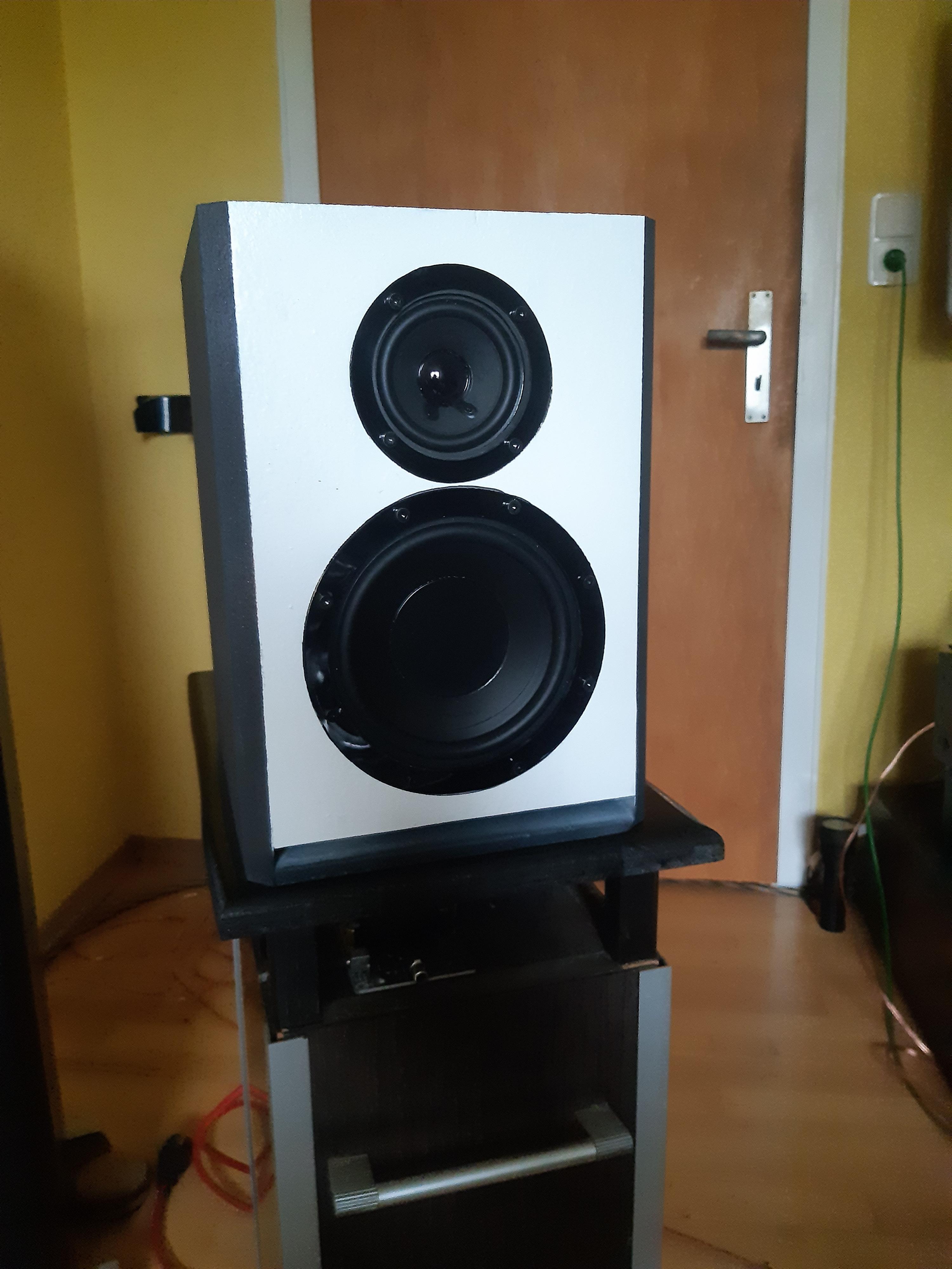

              Fertig soweit.Nur mit der abdichtung der Rückwand muss ich mir was einfallen lassen.
              Vielleicht gibt es Meterware 1mm Gummidichtung oder dünner.Mal schaun.
              Gruß Marc
                • 1273
                Hi Marc,
                wenn Du Gummi oder vergleichbares nutzen willst, gehe SEHR vorsichtig damit um! Durch das Bohren in Acryl sind innere Spannungen entstanden, die sich auch noch nach Wochen(!) durch Rissbildung entladen können. Wenn Du etwas zäh-elastisches wie Gummi unterlegst, die Schrauben anziehst, wird die Rückwand eine Wellenlinie über die Bohrungen hinweg bilden, explosive Spannungsspitzen an den Kanten der Bohrungen sind die Folge…
                Was gut geht: Eine dünne(!), umlaufende Wulst Silikon auf den Holzkanten entlang ziehen, mit Frischhaltefolie (oder PE etc., was halt keine Bindung mit Silikon eingeht) abdecken, dann direkt die Acrylplatte sachte festschrauben. Nach dem Abbinden nochmal öffnen, Folie abziehen, Rückwand wieder drauf. Solange das Silikon fliessen kann, baut es keinen Druck auf, sondern wandert heraus - deswegen nur wenig nehmen…
                • Marcemi
                  • 19.08.2020
                  • 128
                  Danke für den Tipp goofy ac!
                  Kannte ich noch garnicht.Ich habe mir jetzt für ein paar Euro Moosgummiband bestellt in 1mm.
                  Das Rohe MDF muss ich noch behandeln.Ich werde das Moosgummiband dann alle paar cm kleben,
                  erstmal schauen.
                  Gruß Marc
                    • 1273
                    In der Firma haben wir für solche Zwecke ein (sündhaft teures) Silikon-Derivat. Man trägt es auf, auf der Kontaktfläche haftet es, bildet aussen eine reissfeste Haut, montiert dann die Gegenplatte - die sich wegen der Haut nicht mit dem Silikon verbindet. So hast Du eben den oben beschriebenen Effekt druckfreier Montage, sparst Dir aber das Abdecken, nochmal lösen…
                    Beachte beim Moosgummi, dass die aufgebrachten Klebestreifen in der Regel nur eine Montagehilfe sind, die das EPDM an Position halten sollen. Es stellt keine dauerhafte Klebeverbindung dar, die muss durch Verschraubung gewährleistet werden

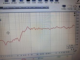

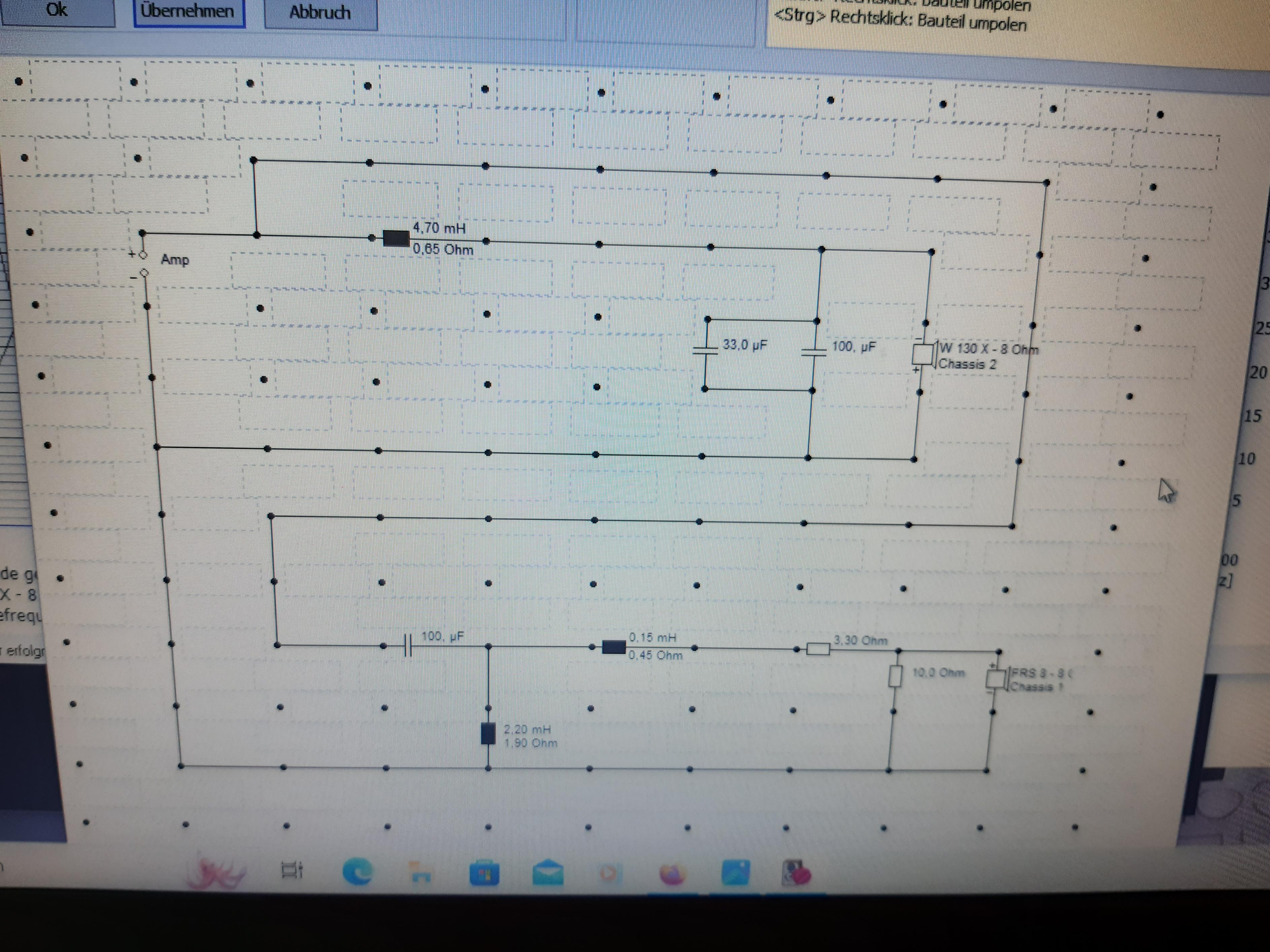

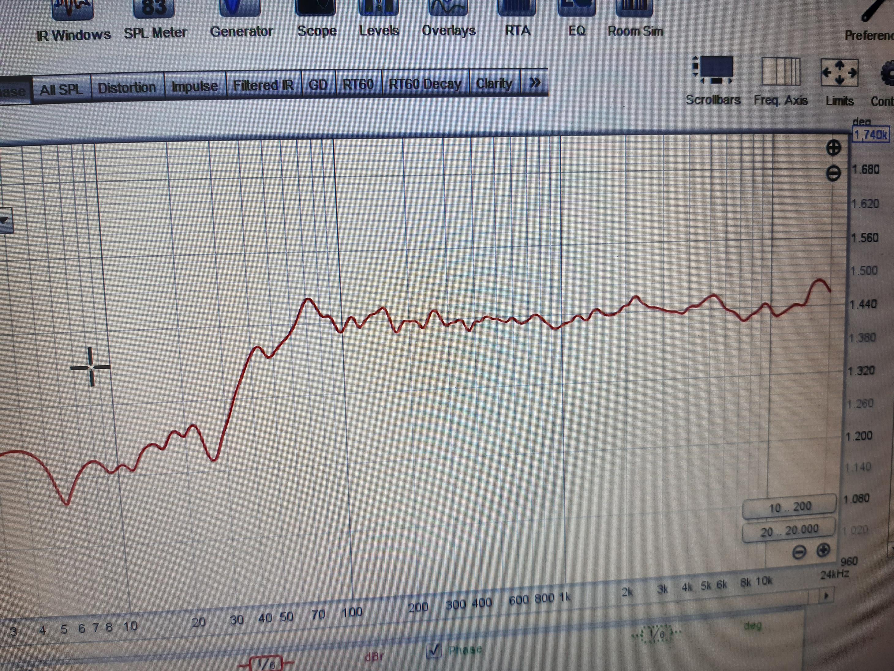

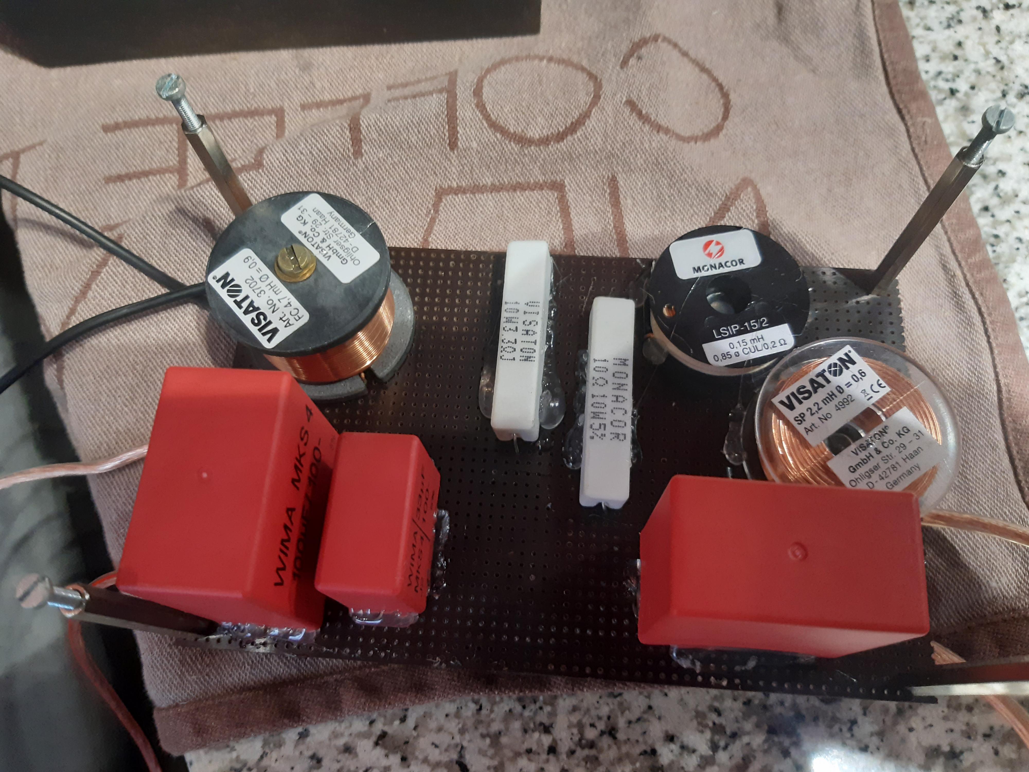

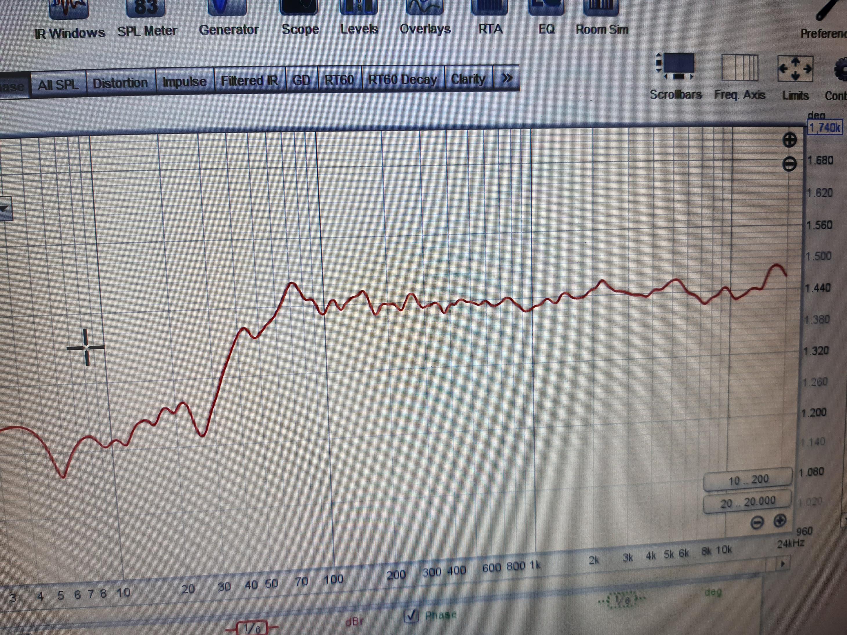

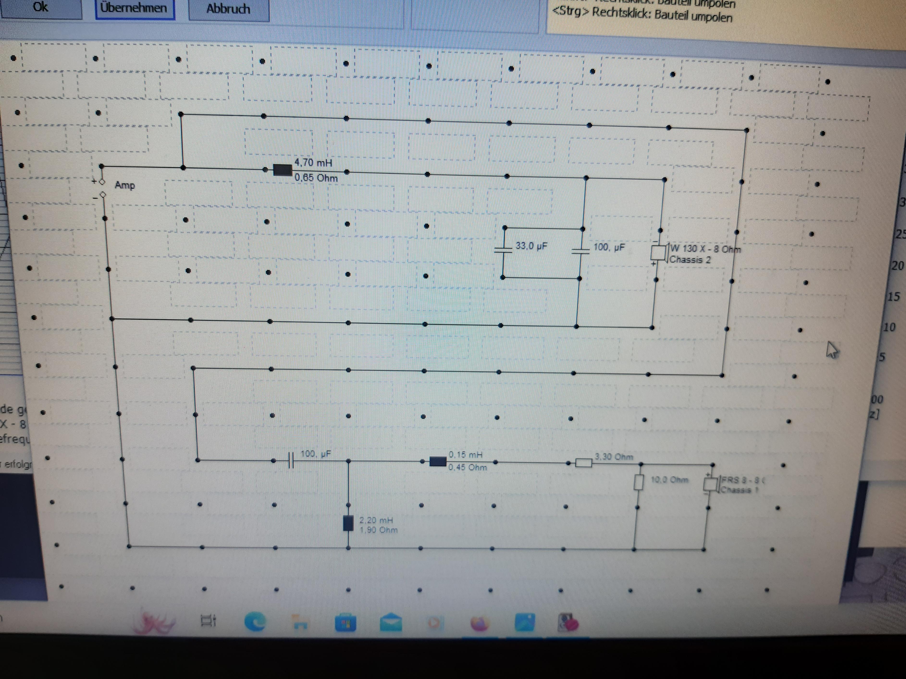

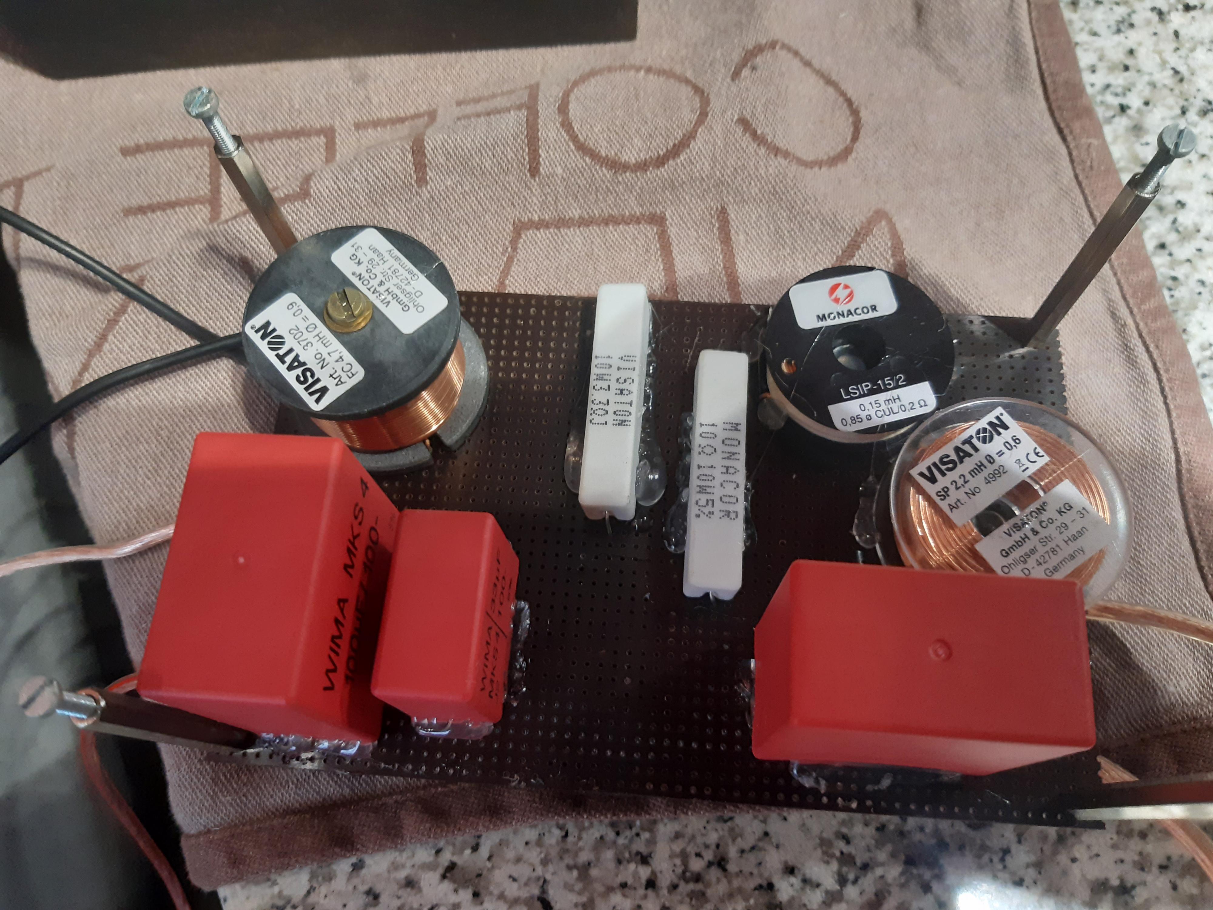

                      Heute mal ne Messung gemacht Klicke auf die Grafik für eine vergrößerte Ansicht  Name: 20231008_203635.jpg Ansichten: 0 Größe: 1,40 MB ID: 713905
                      Das war die erste Weiche die ich mit Boxsim selber erstellt habe.
                      Hier mal ein Bild der Weiche.Ich bin damit bei 3,2 Ohm gelandet,was nichts
                      ausmacht da die Endstufe 3 Ohm stabil ist.
                      Klicke auf die Grafik für eine vergrößerte Ansicht  Name: 20231008_221025.jpg Ansichten: 0 Größe: 1,27 MB ID: 713906
                      Gruß Marc

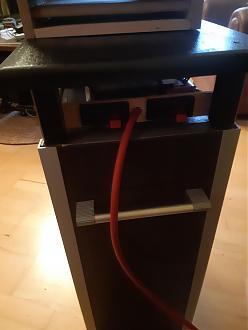

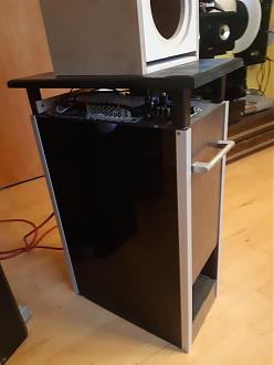

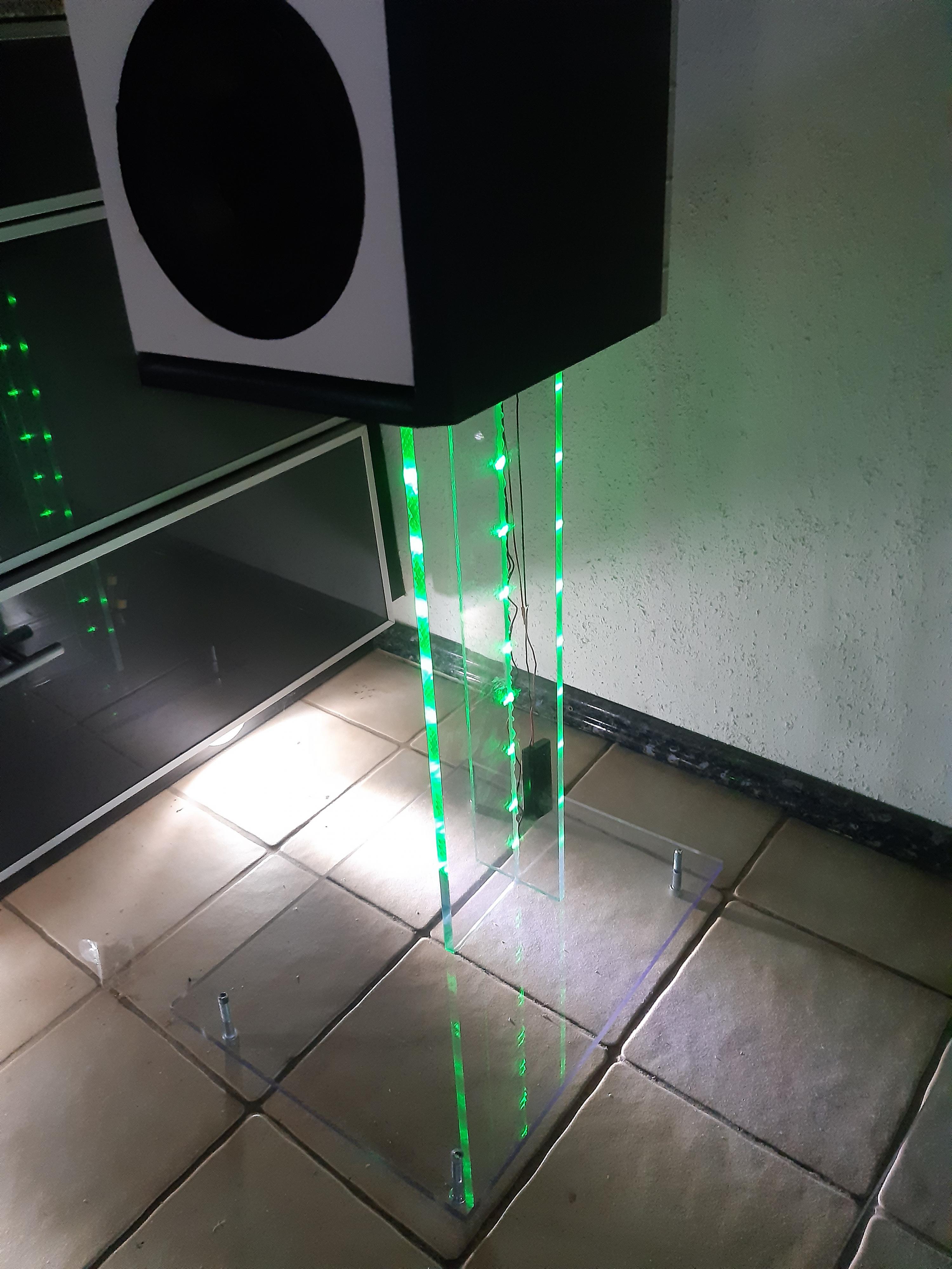

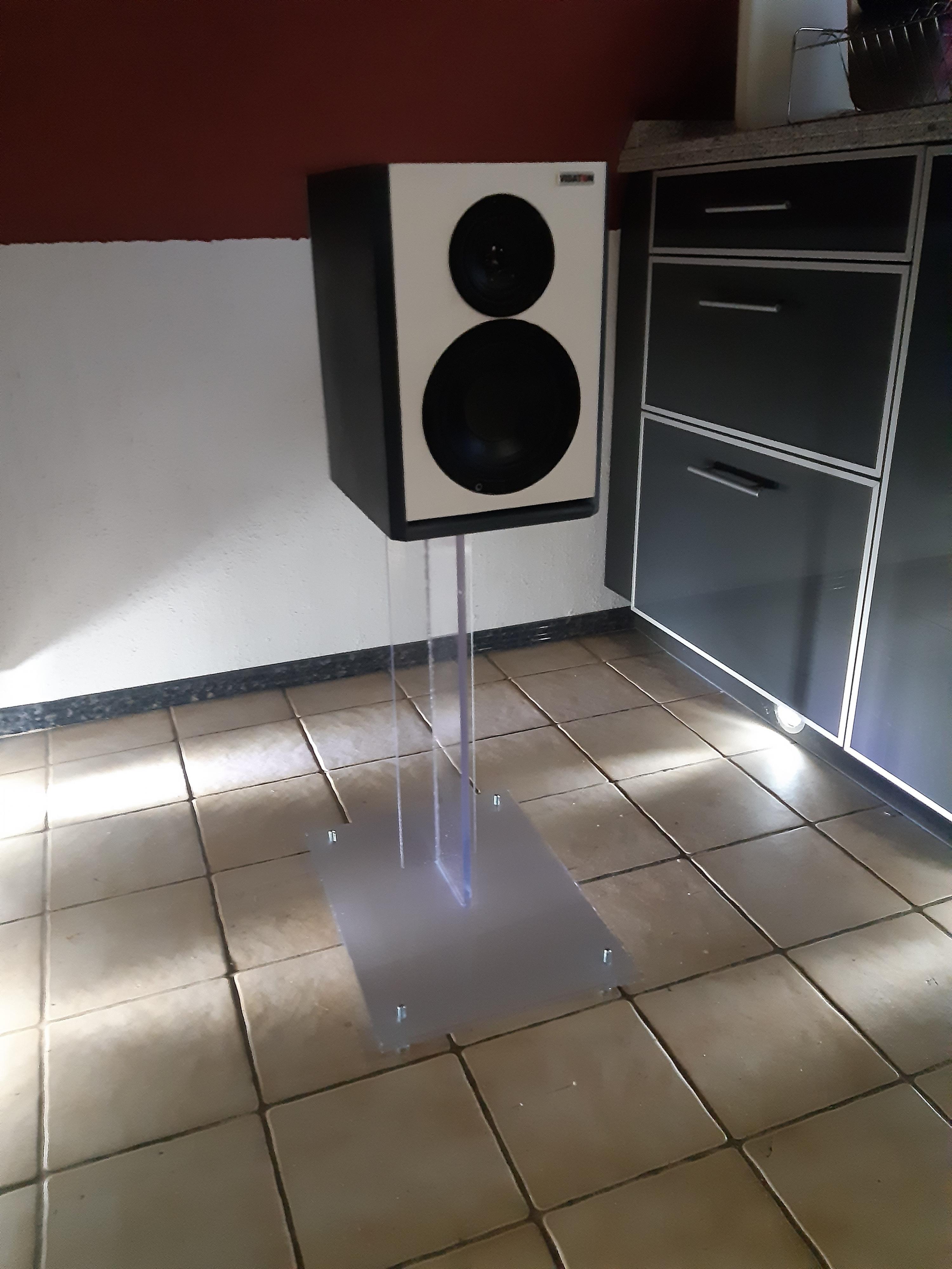

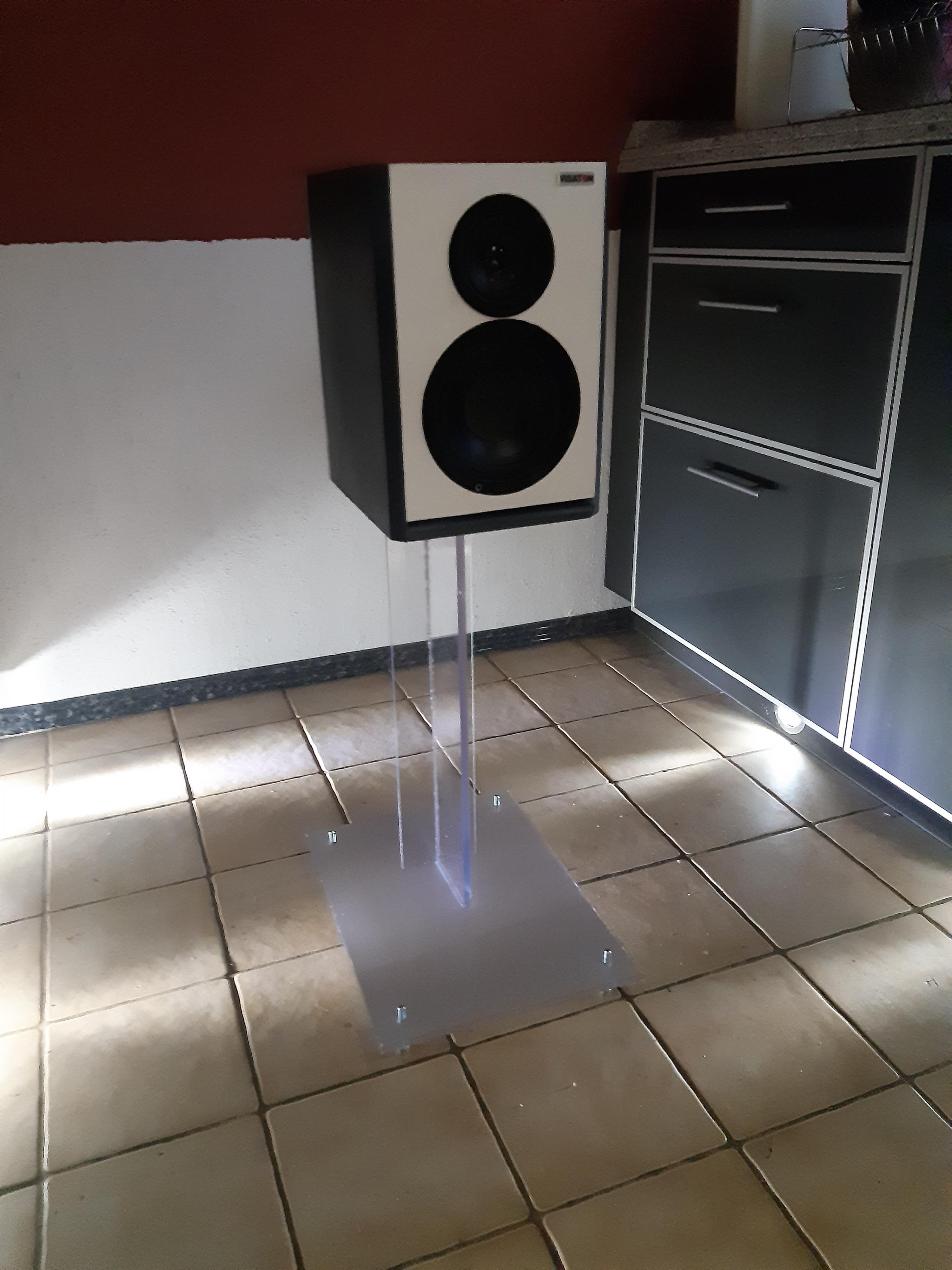

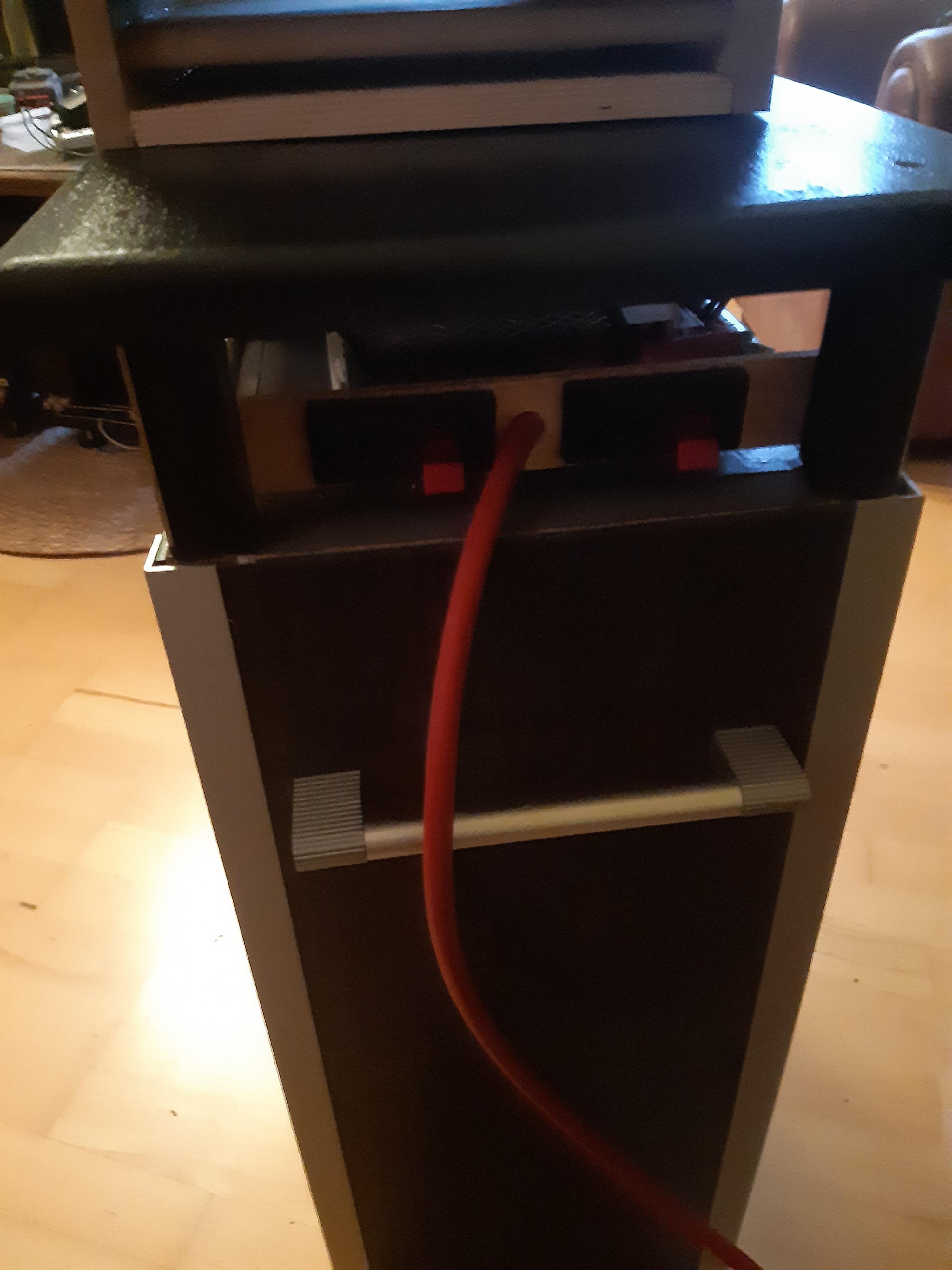

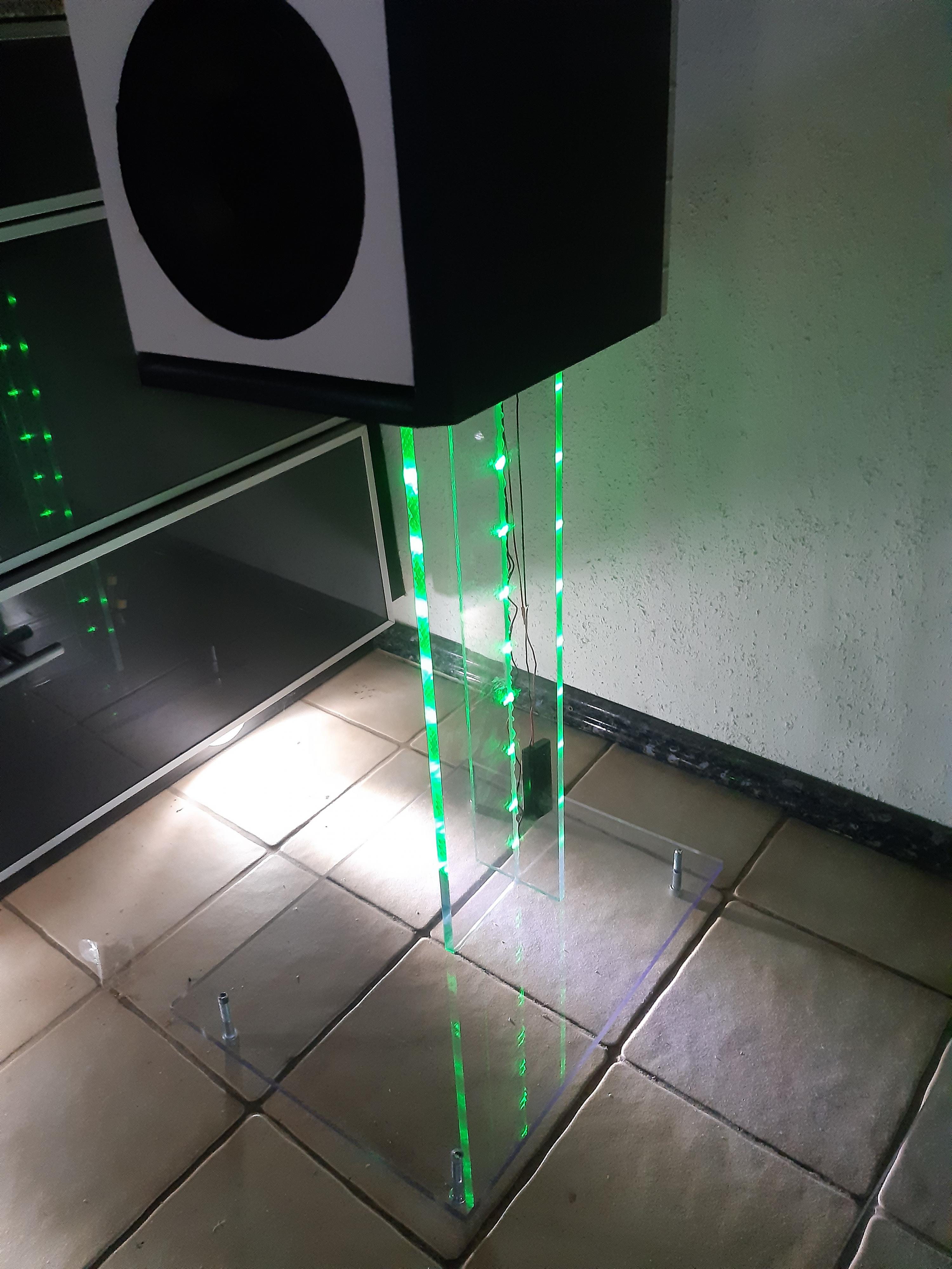

                        Die Ständer habe ich heute verklebt.Sind aus 8 und 10mm Polykarbonat.
Ansichten: 759
Größe: 956,3 KB
                        Auf der Grundplatte ist noch Schutzfolie.Mit den M8 Schrauben kann ich dann den Winkel
                        des Ständers einstellen.Fehlen dann nur noch die Leds die ich verbauen will.
                        Gruß Marc

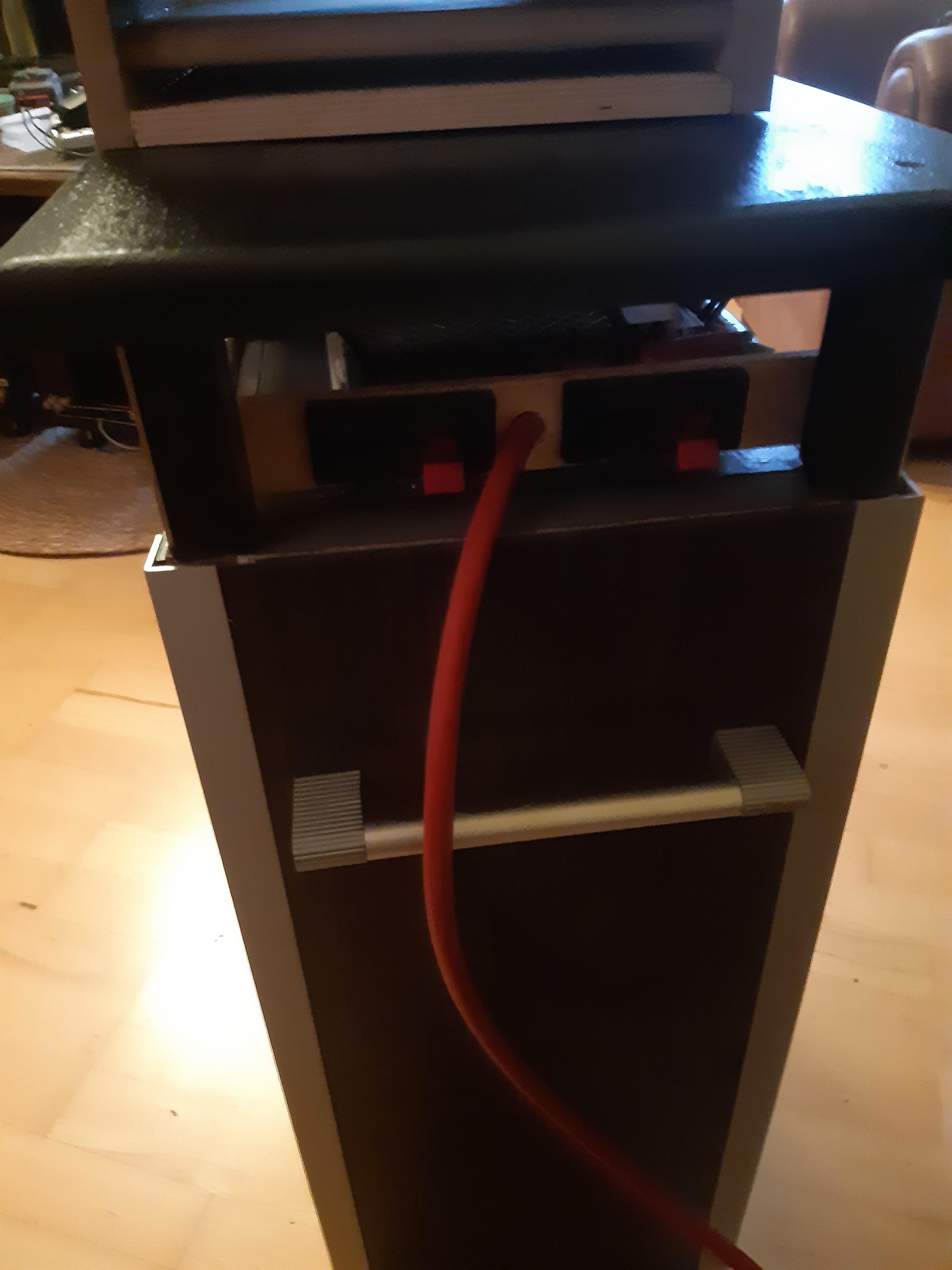

                        • Marcemi
                          • 19.08.2020
                          • 128
Ansichten: 749
Größe: 1,01 MB
                          • dalton 1965
                            • 18.09.2019
                            • 156
                            Die Ständer sehen klasse aus.
                            Platon
                            • Marcemi
                              • 19.08.2020
                              • 128
                              Danke Dalton!Hinten kommt noch ne Aluleiste drüber um die Kabel zu verstecken.
                              Die Moosgummischnur,zum Abdichten der Rückwand ist auch da.Da werde ich
                              mich am Wochenende mit beschäftigen.
