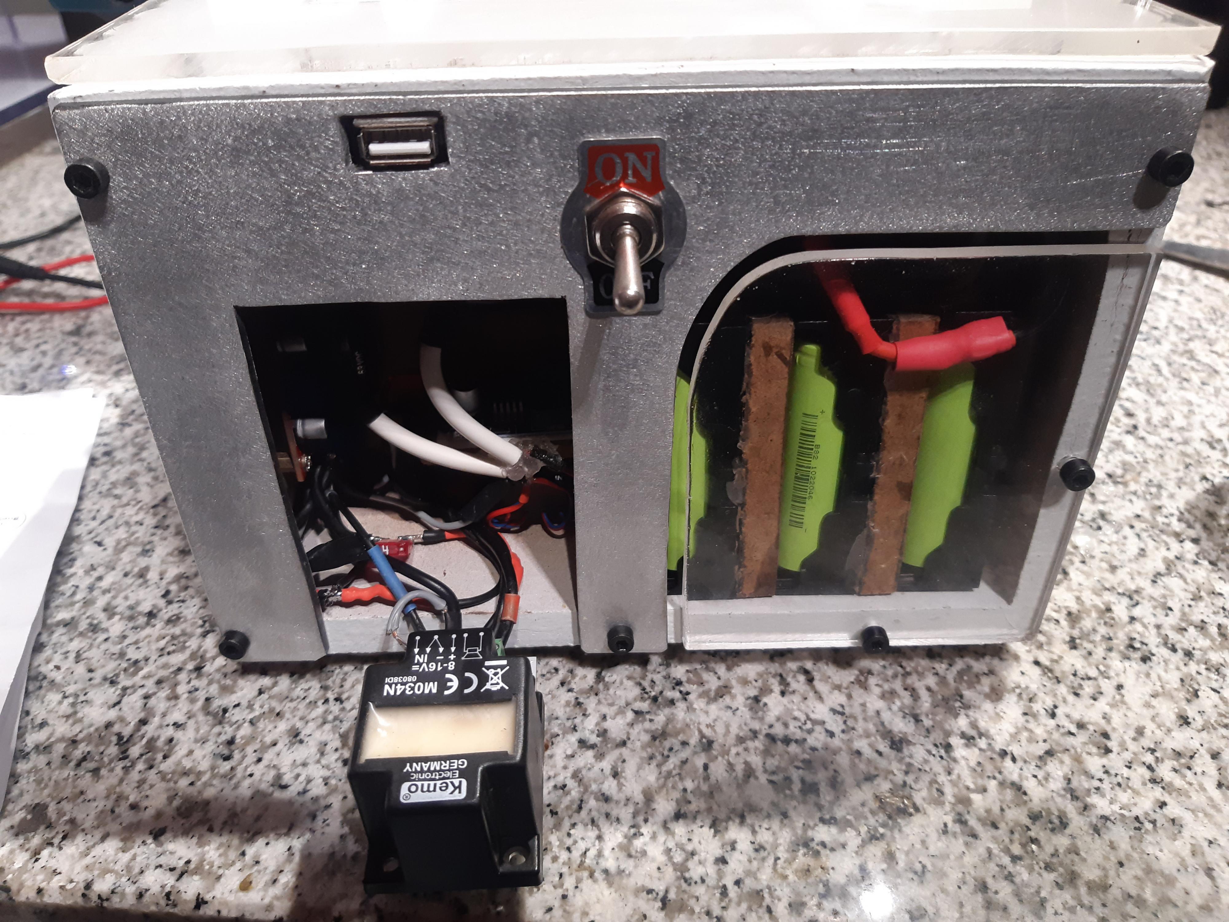

      Ich schrieb ja nur,dass das passieren kann wenn man zu lange auf eine stelle
      hält.Heißluftfön habe ich nicht
        • 1259
        Kaltluft geht auch, dauert nur entsprechend länger (bis die Abrasion einsetzt)
        In Acryl lassen sich auf dem Weg auch gut leichte(!) Kratzer in der Oberfläche eliminieren, Fingerspitzengefühl vorausgesetzt - bei Makrolon ist das schon deutlich schwieriger. Es gibt beim gleichen Verkäufer, von dem Du das Acrifix bezogen hast, auch eine nette Polierpaste. Fühlt sich leicht wächsern an, poliert gut, ist aber mit viel Arbeit verbunden - Reste kannst Du rückstandsfrei mit warmem Wasser abwaschen.
        Acrifix (zumindest das 192) geht übrigens ein bisschen über normalen Klebstoff hinaus - fast in Richtung schweissen. Es wird anders als beim Klebstoff nicht nur eine auf der Oberfläche haftende Masse aufgebracht, sondern es löst die Struktur in den Grenzschichten auf, so dass sich die langen Molekülketten ineinander verhaken können - dadurch selbst bei minimalem Klebstoffauftrag diese irre Haltekraft
        • Marcemi
          • 19.08.2020
          • 128
          Hier die Rückseite
Ansichten: 264
Größe: 1,07 MB
          Damit ist der Lautsprecher fertig.
          LG Marc
