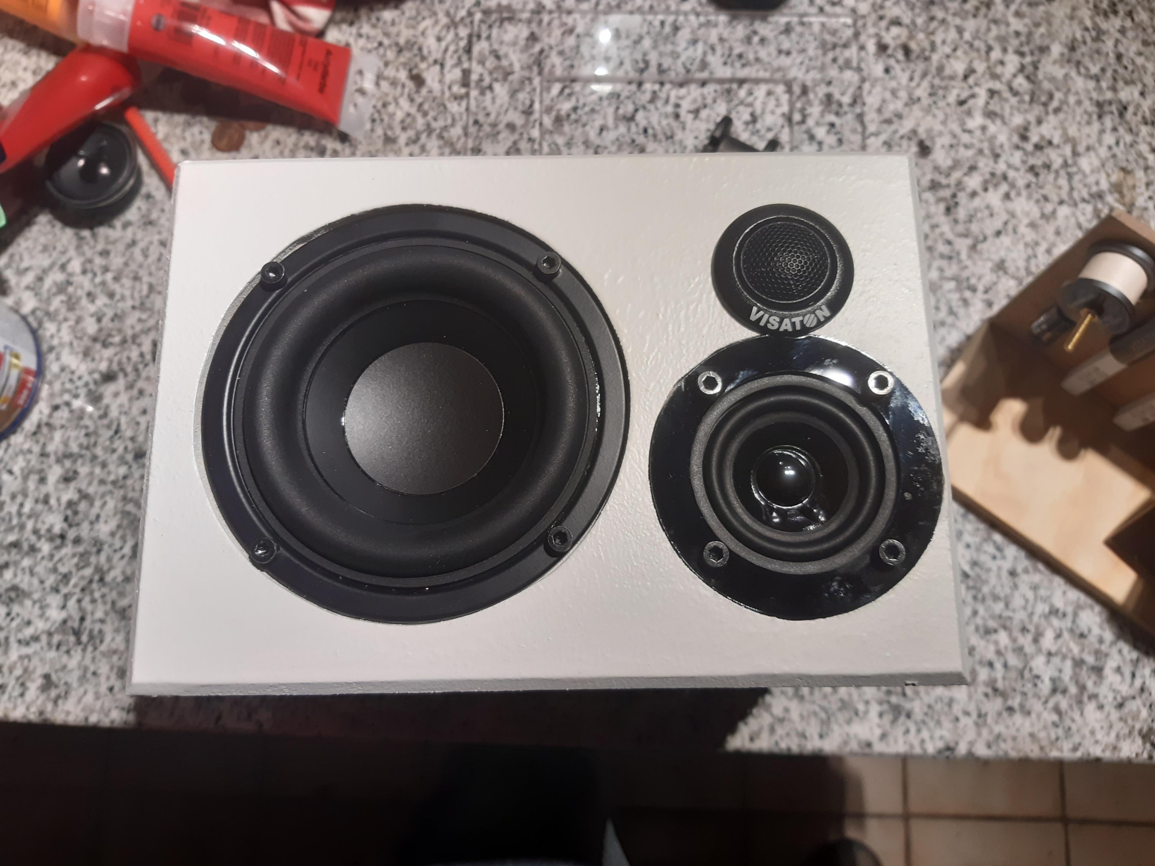

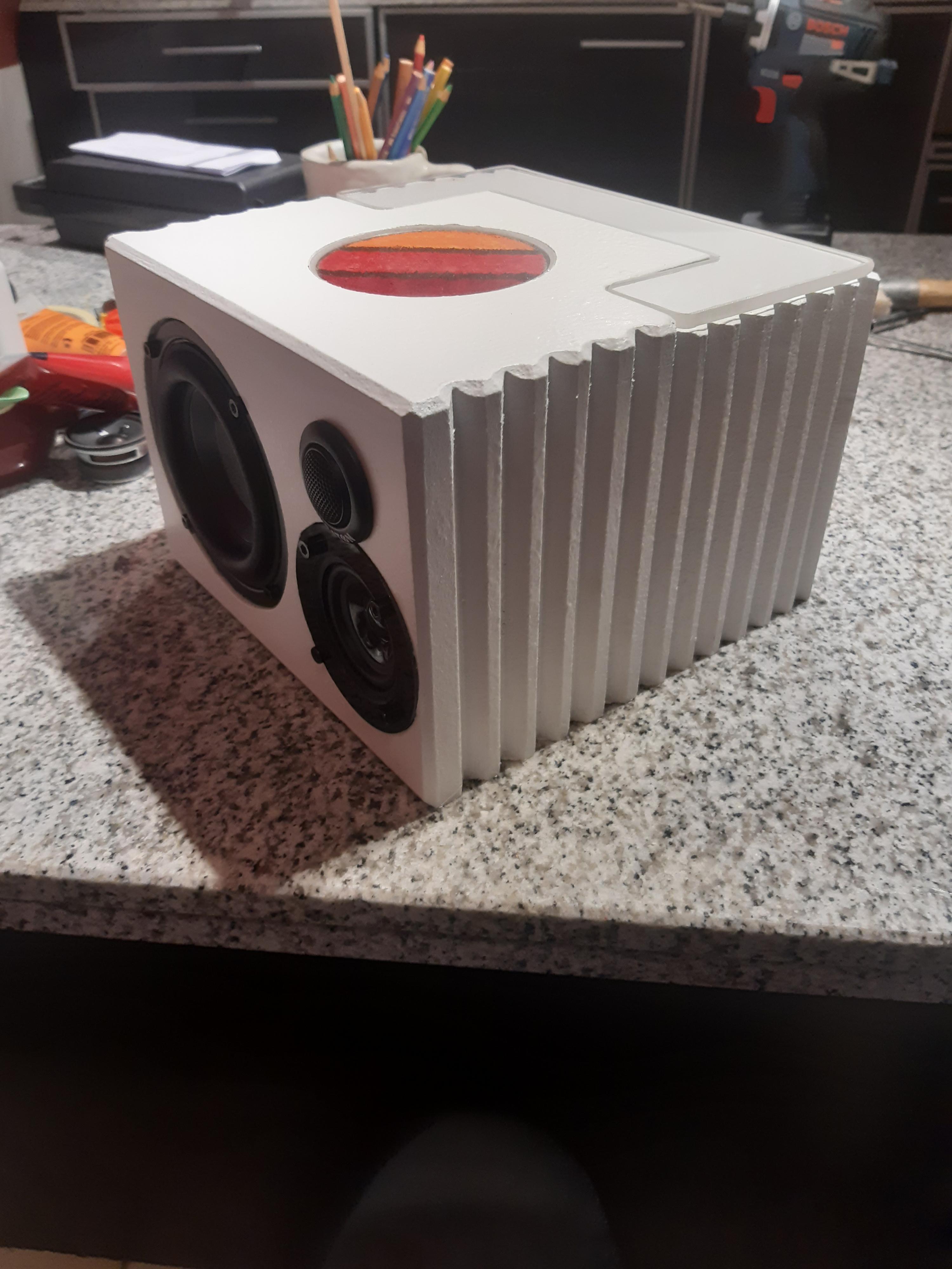

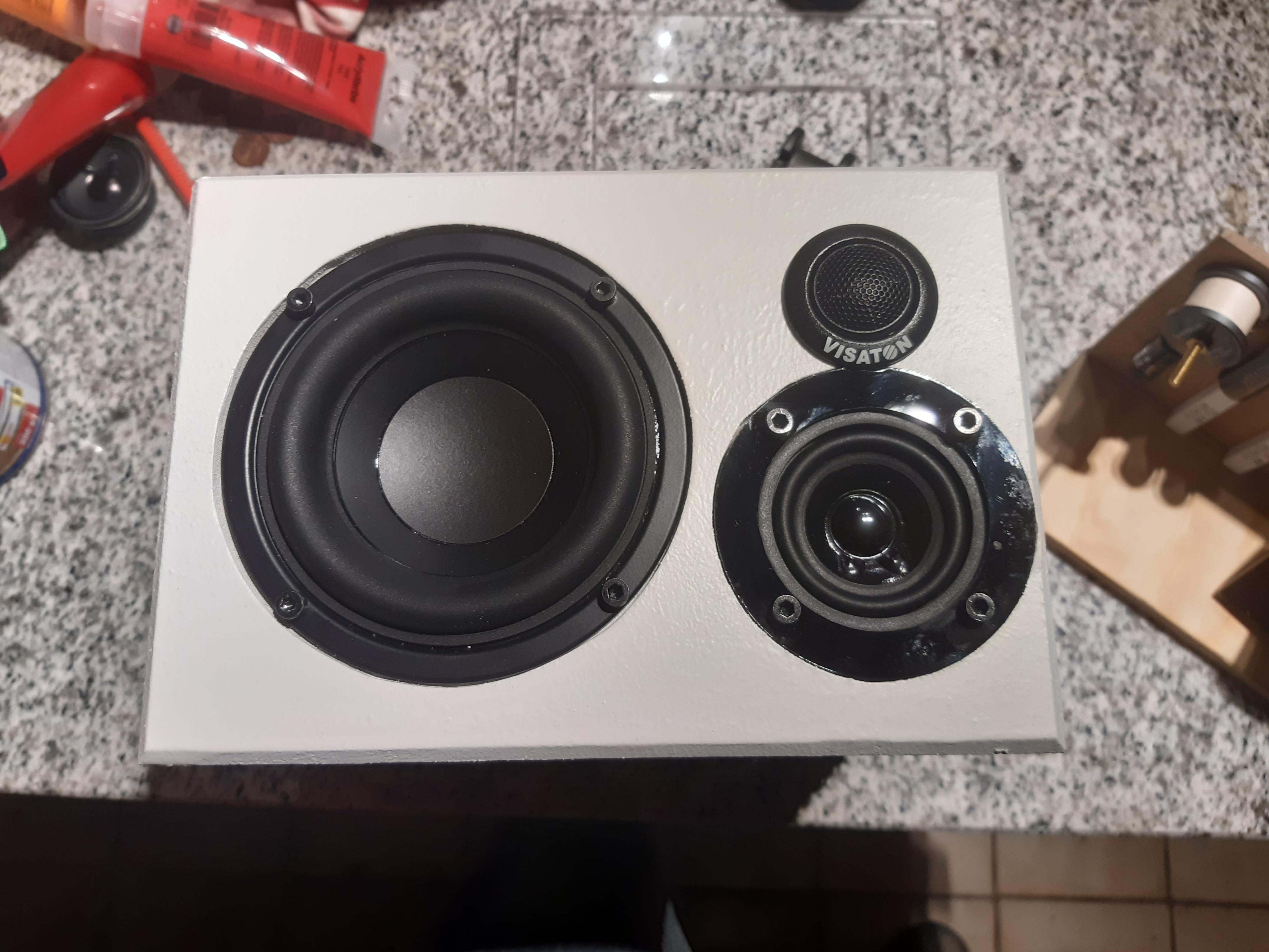

    Guten Abend

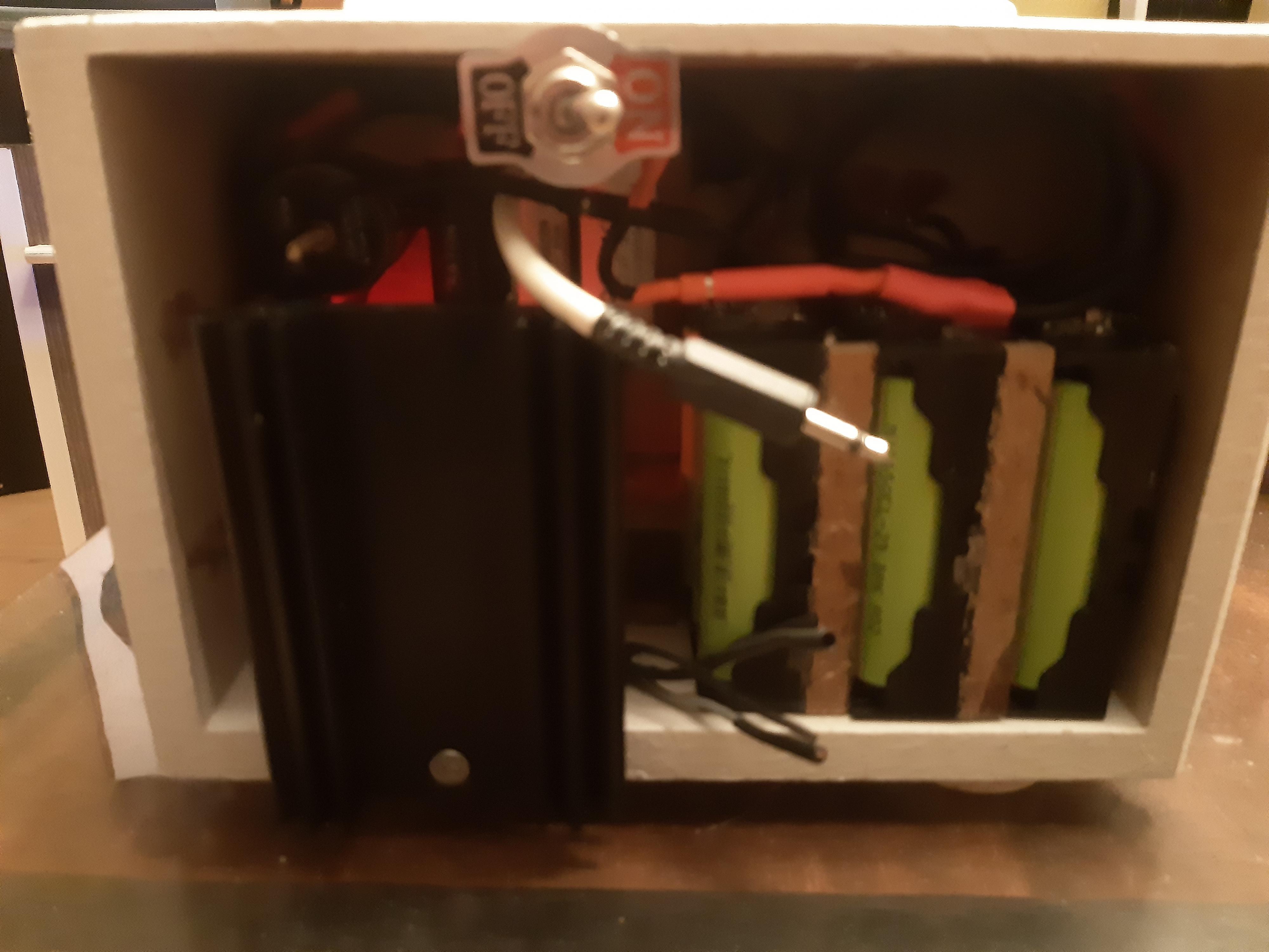

    Meine Vox 100 habe ich verschenkt,deshalb muss für den Keller
    was neues her.Dieses mal mit eingebautem Kemo 40Watt Verstärker und Akkubetrieb.
    Klicke auf die Grafik für eine vergrößerte Ansicht  Name: 20230925_210317.jpg Ansichten: 0 Größe: 699,0 KB ID: 713661 Klicke auf die Grafik für eine vergrößerte Ansicht  Name: 20230925_210510.jpg Ansichten: 0 Größe: 691,9 KB ID: 713662 Klicke auf die Grafik für eine vergrößerte Ansicht  Name: 20230925_210622.jpg Ansichten: 0 Größe: 711,1 KB ID: 713663
    Das Gehäuse hat 1,5Liter plus 0,75 Liter für den FR58 der als Mitteltöner dient.Ne 2 Wege Box mit Subwoofer.
    Betrieben wird das ganze mit 12x18650 2900 mAh verschaltet als 4s3p.
    Liebe Grüße Marc

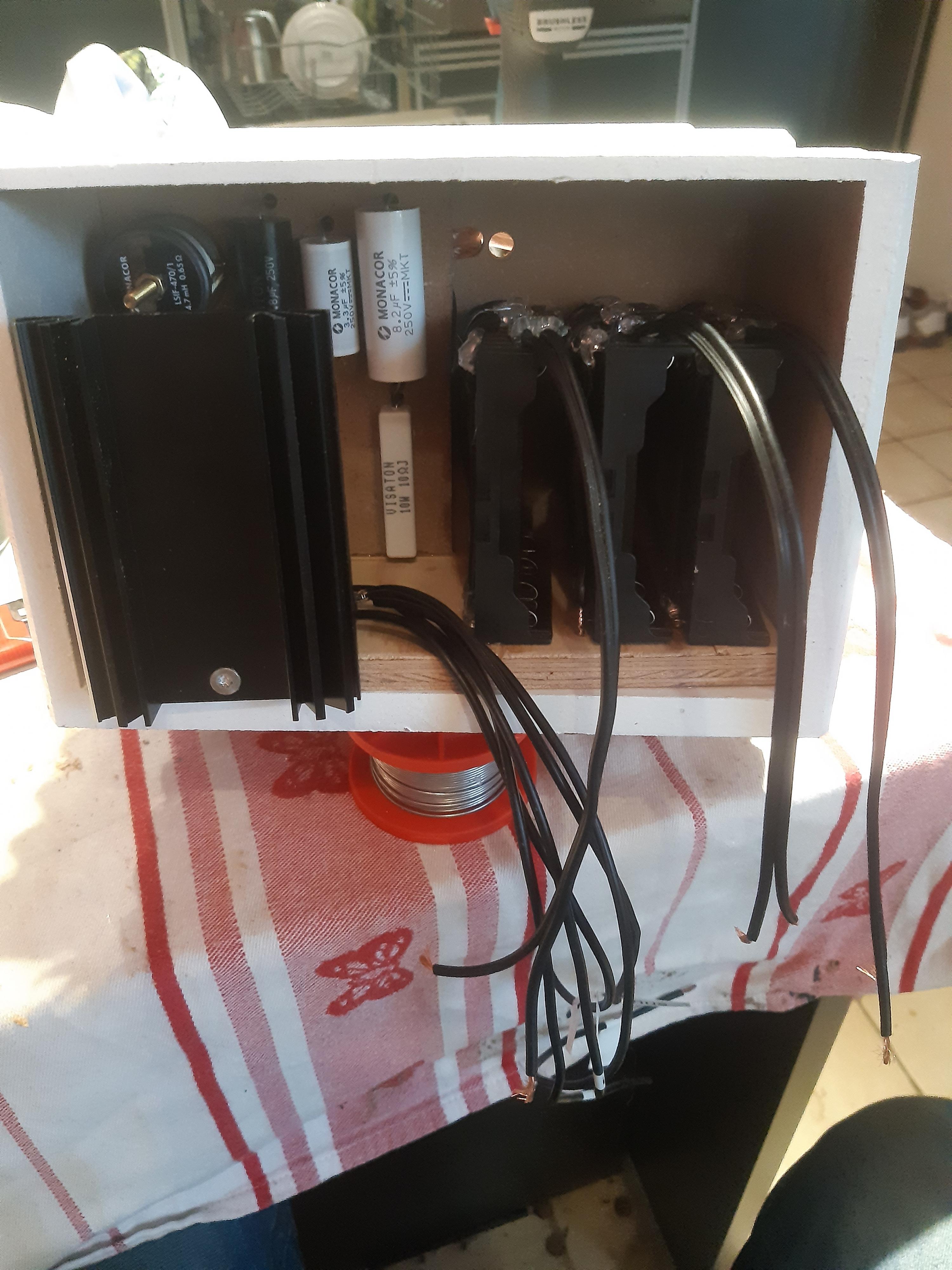

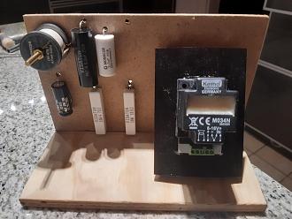

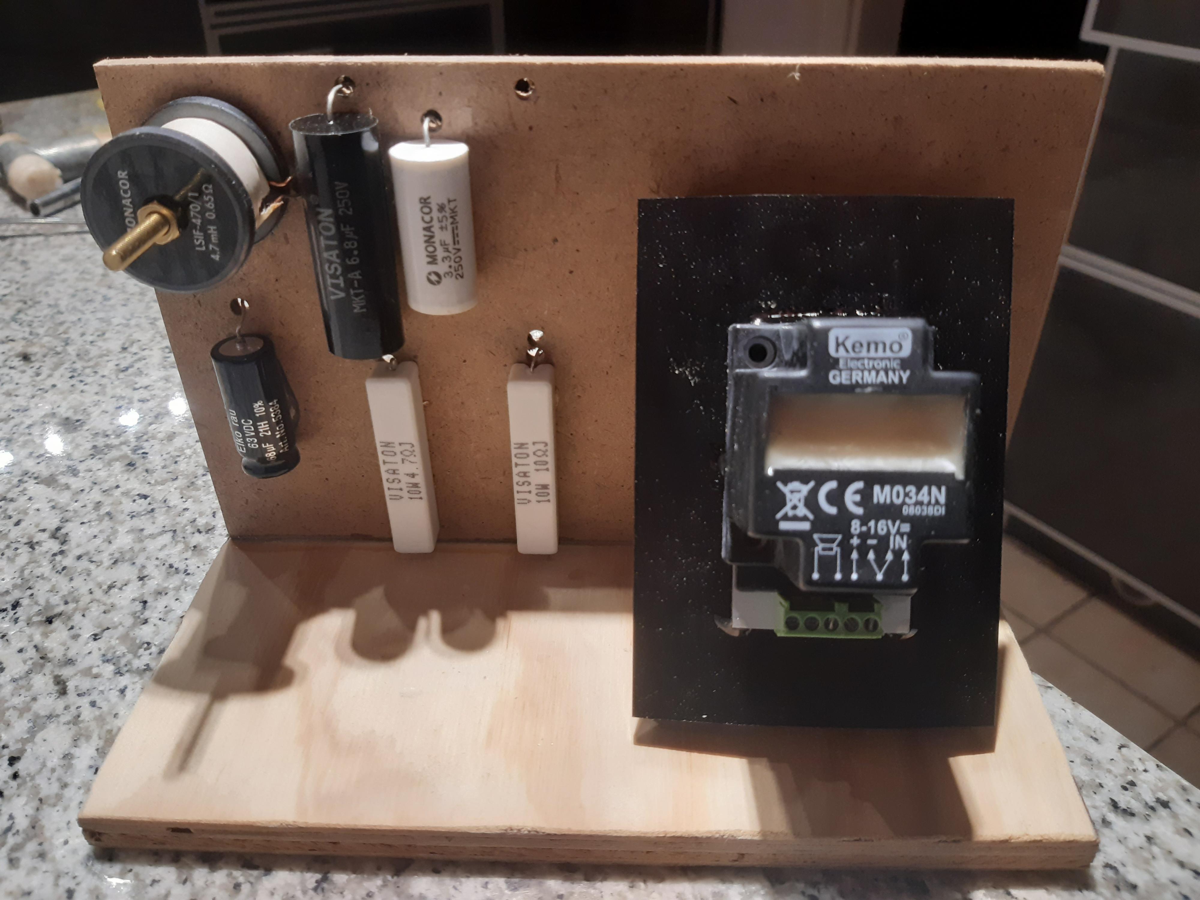

    Heute die Frequenzweiche verlötet.Ich habe die Weiche der Pacto genommen,
    den FR58 mit 2Kondensatoren (6,8+3,3uF) im Hochton begrenzt und den CP13 parallel dazu geschaltet.
    Klicke auf die Grafik für eine vergrößerte Ansicht  Name: 20230928_183832.jpg Ansichten: 0 Größe: 1,03 MB ID: 713702 Klicke auf die Grafik für eine vergrößerte Ansicht  Name: 20230928_183857.jpg Ansichten: 0 Größe: 1,04 MB ID: 713703

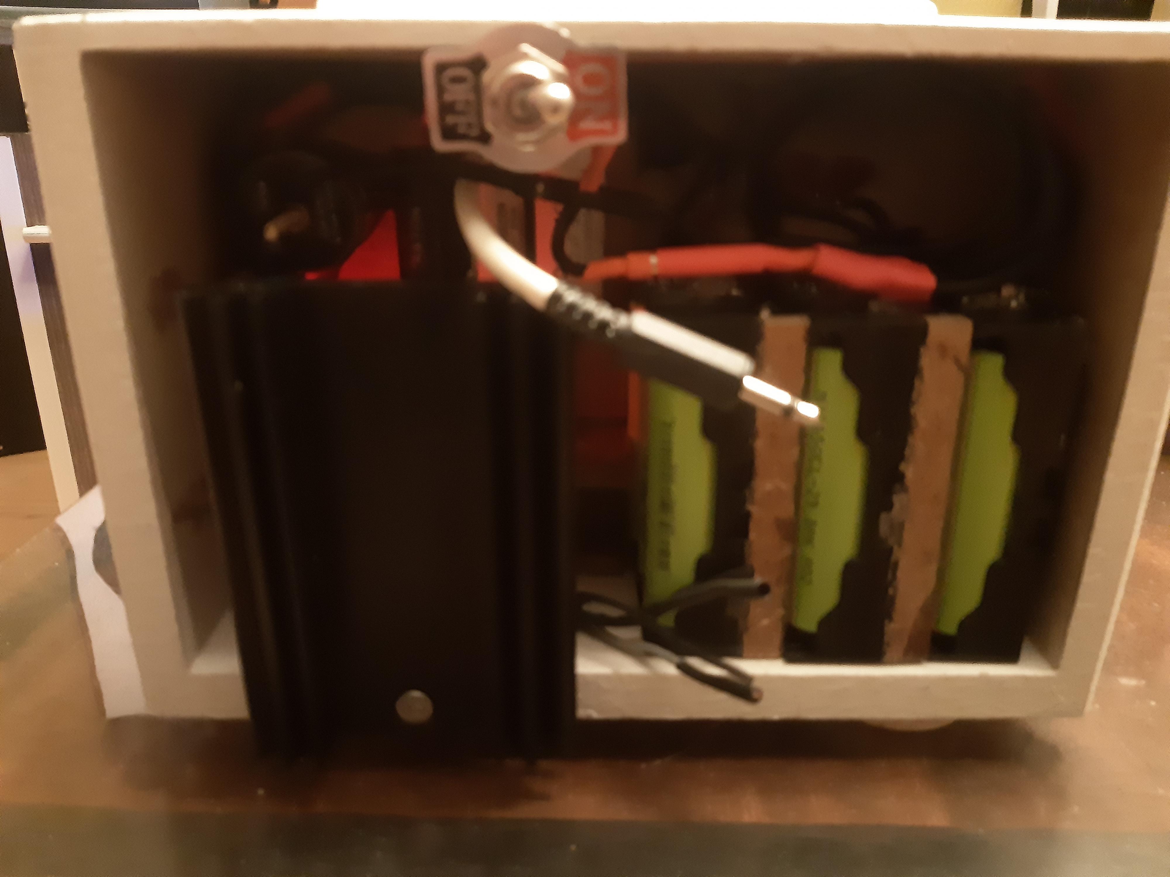

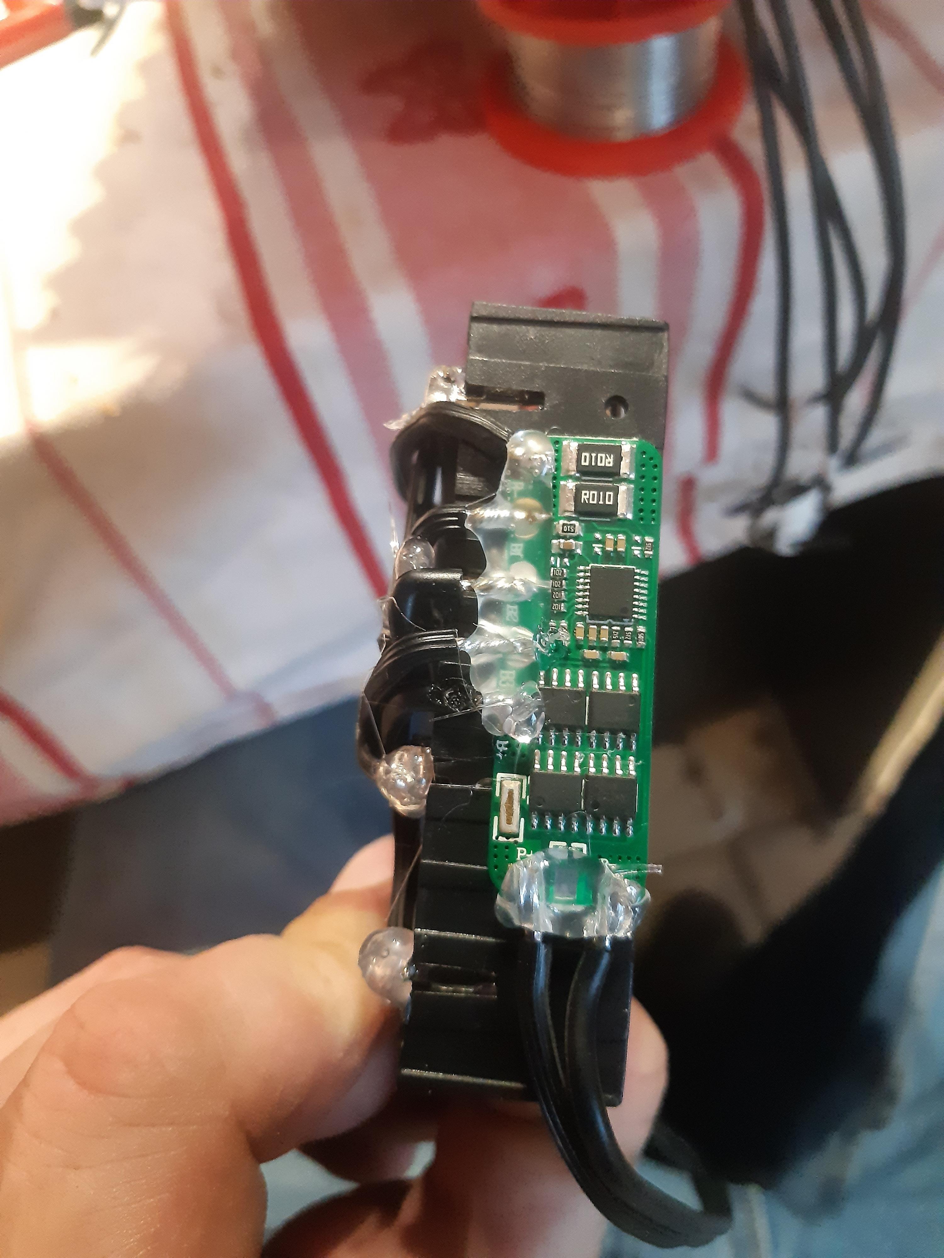

    An Kabeln kommt da ne Menge zusammen.Jedes Akkupack hat seine eigene Schutzelektronik.
    An die Front der Box kommt noch eine LED für den Betriebszustand und ein Drehpoti.
    Fehlen tut jetzt nur noch der Spannungsregler,da bei vollen Akkus knapp 17 Volt anliegen.
    Gruß Marc
    Zuletzt geändert von Marcemi; 28.09.2023, 21:54.

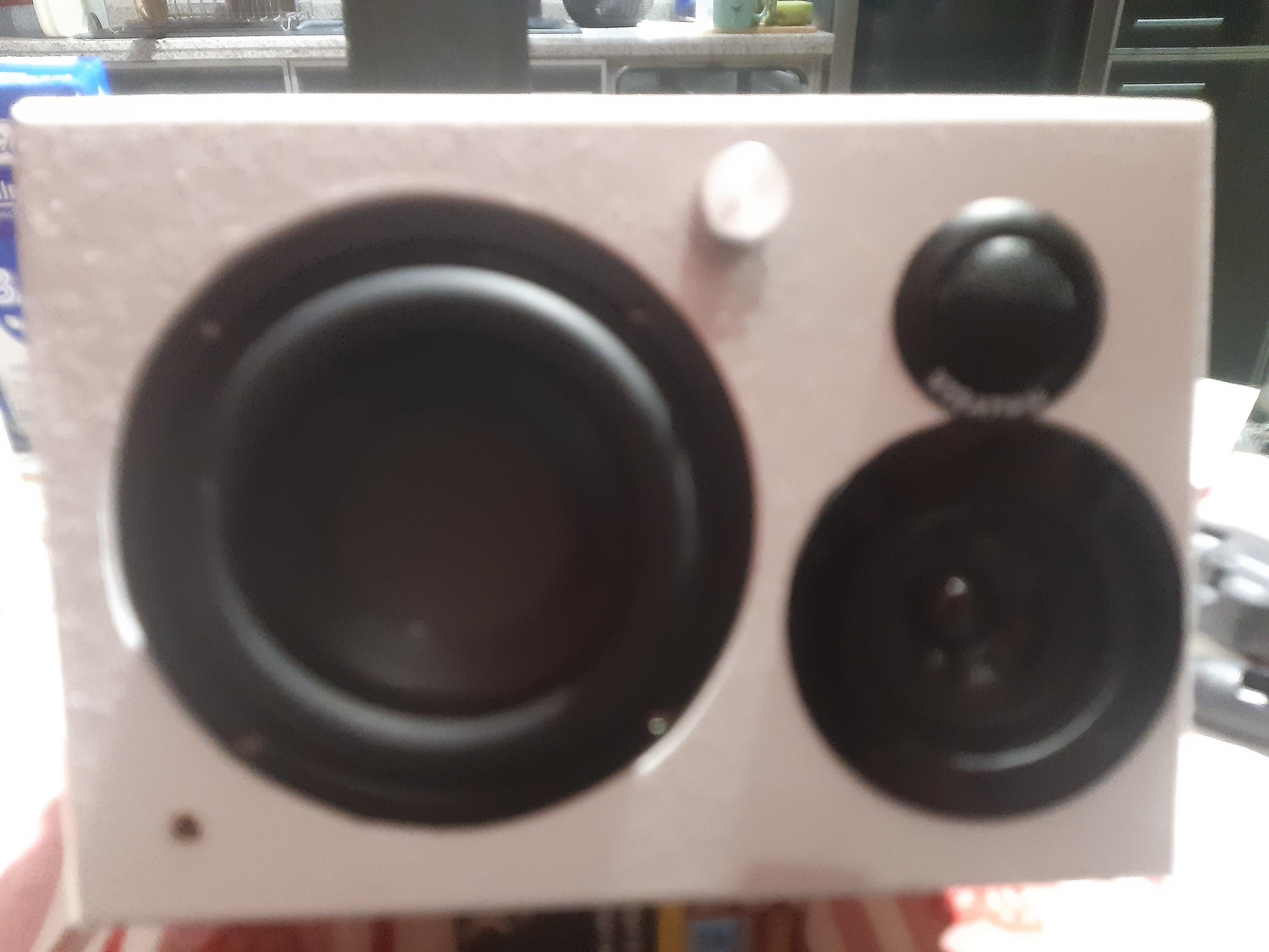

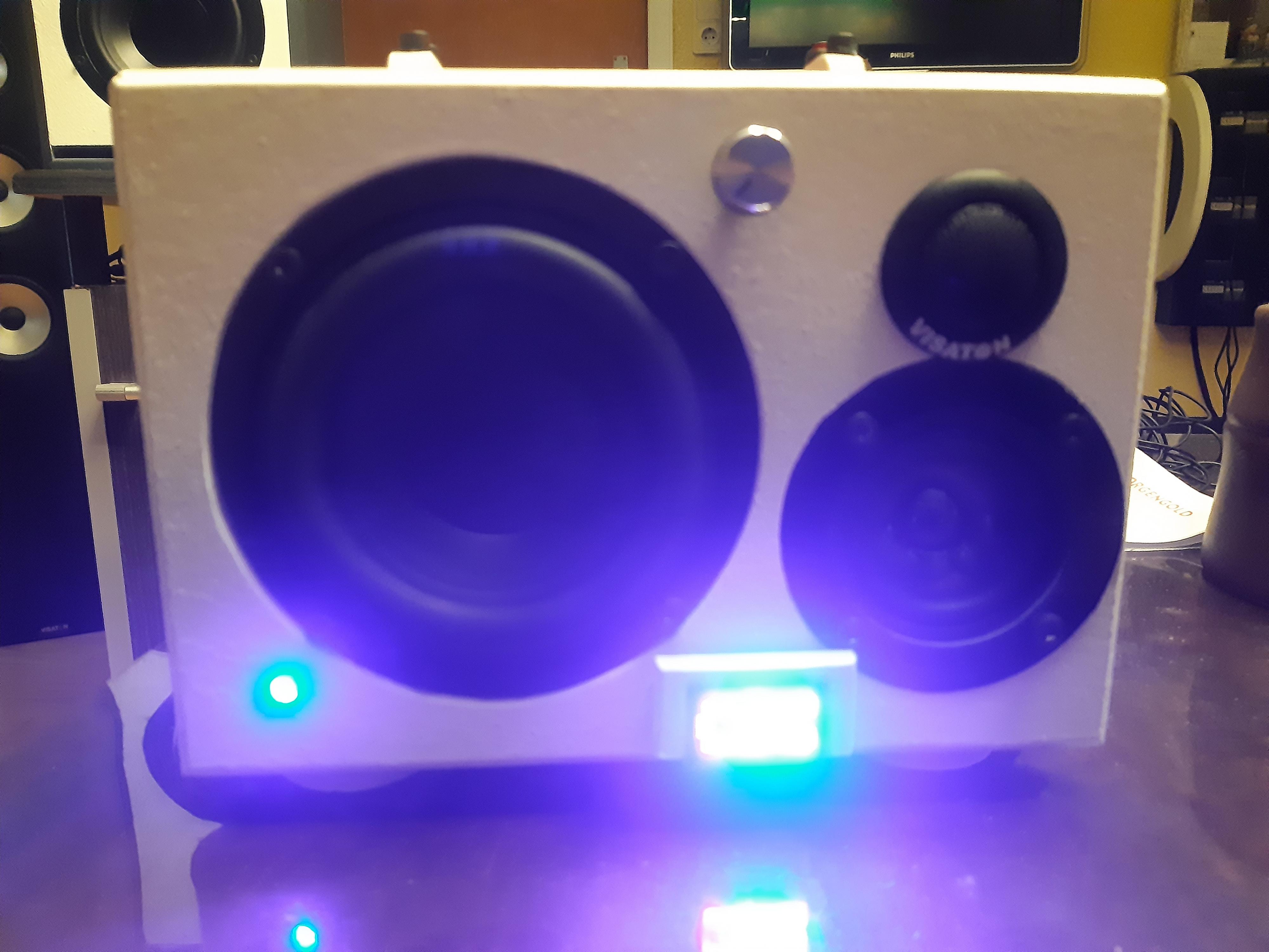

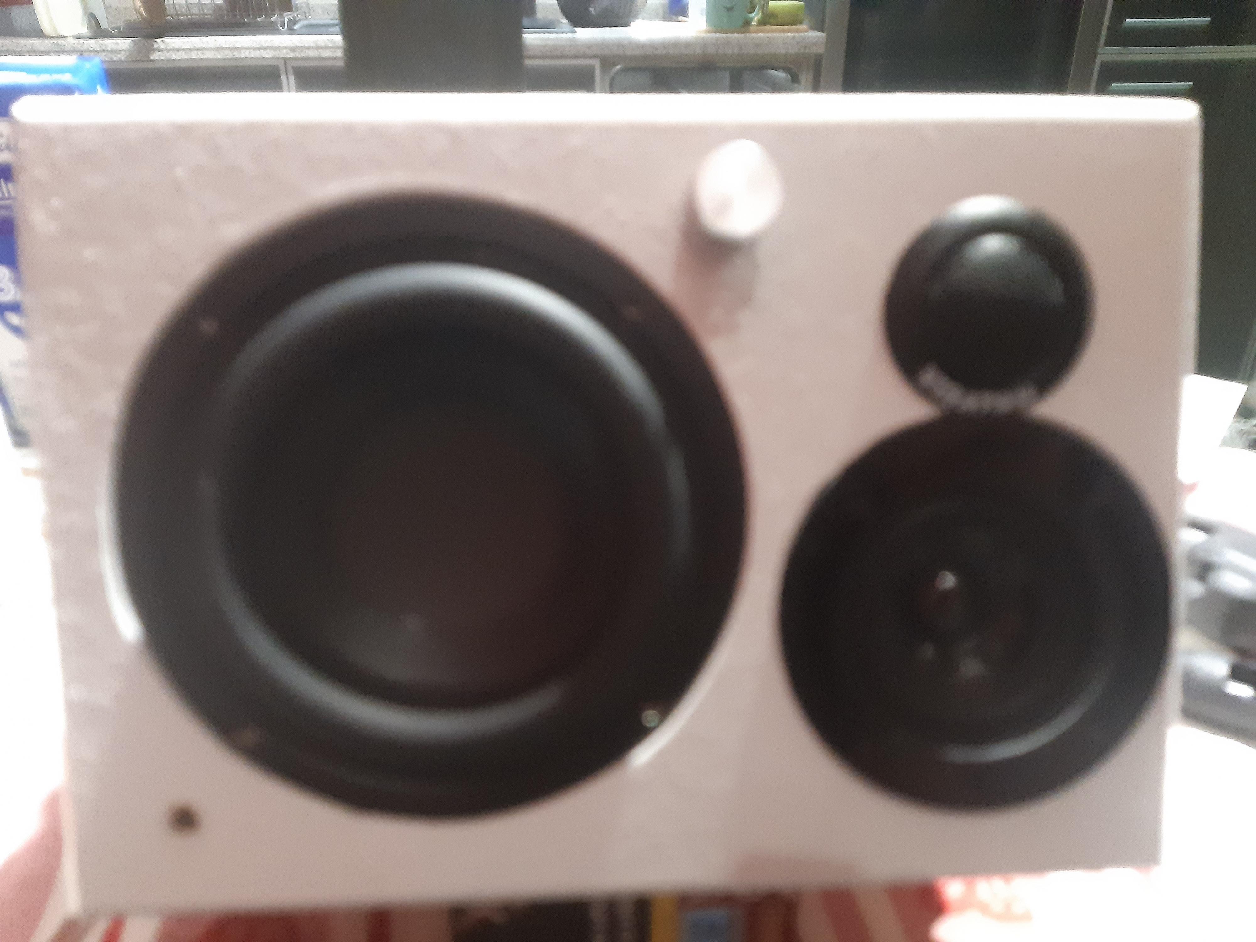

      Drehpoti eingebaut
      Klicke auf die Grafik für eine vergrößerte Ansicht  Name: 20230928_214058.jpg Ansichten: 0 Größe: 981,1 KB ID: 713705

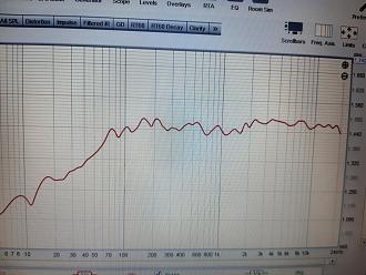

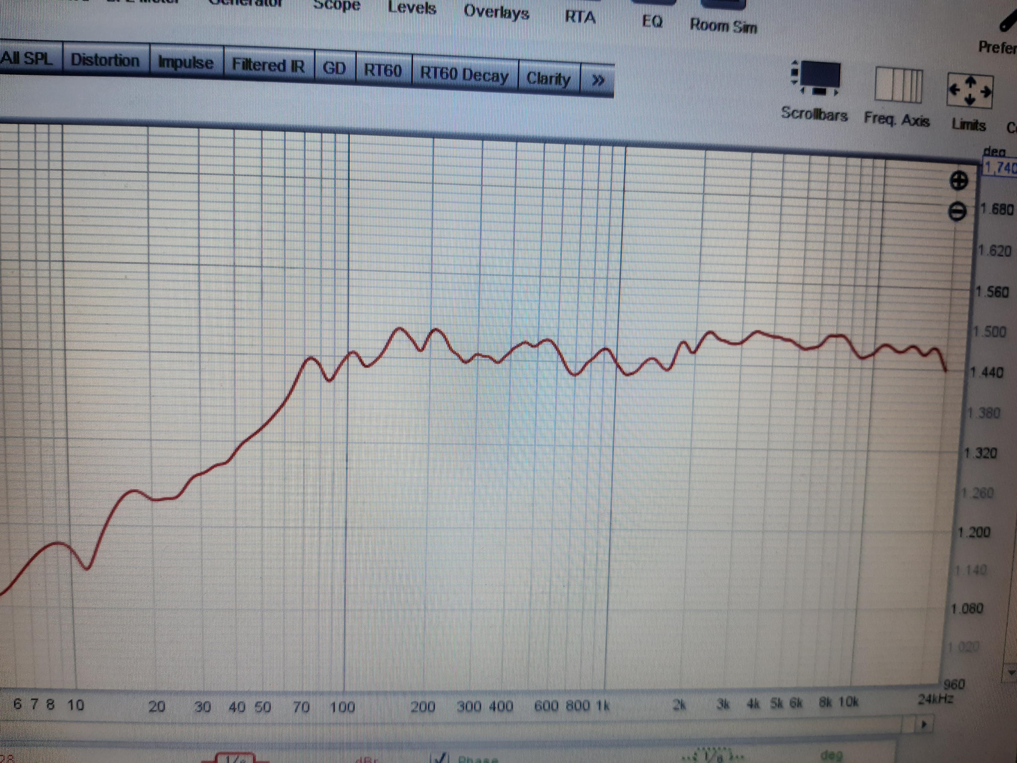

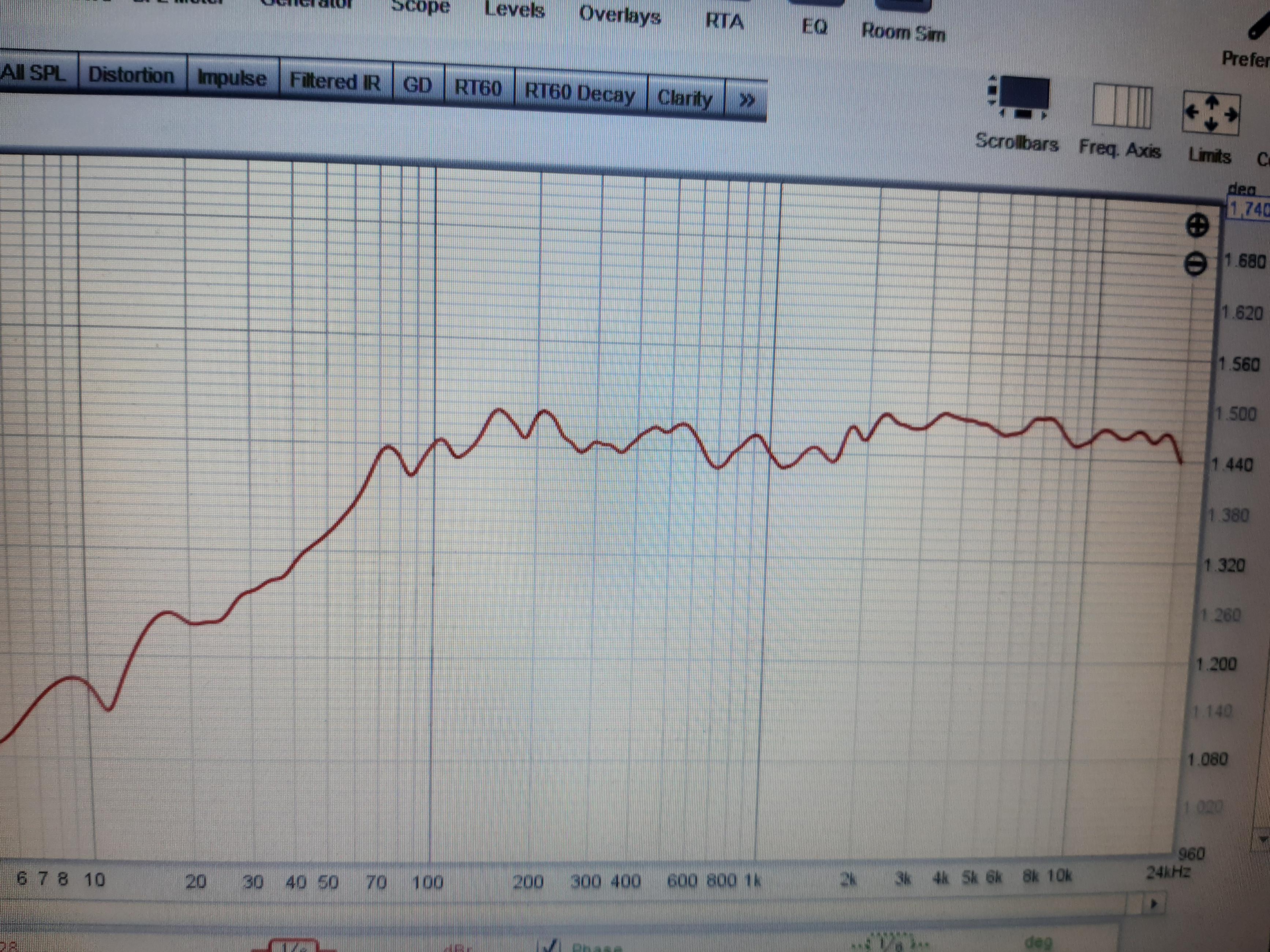

      Mal kurz gemessen,da mir der Hochtöner etwas vorlaut vorkommt.
      Klicke auf die Grafik für eine vergrößerte Ansicht  Name: 20230928_220902.jpg Ansichten: 0 Größe: 1,35 MB ID: 713706
      Noch habe ich die beiden Gehäuse nicht abgedichtet.Allein in das TT Gehäuse gehen
      7 Kabel.Den Filzring für den TT muss ich auch noch ausschneiden.Pegelmässig sind
      88db drin,angeschlossen an meinem AV Receiver.

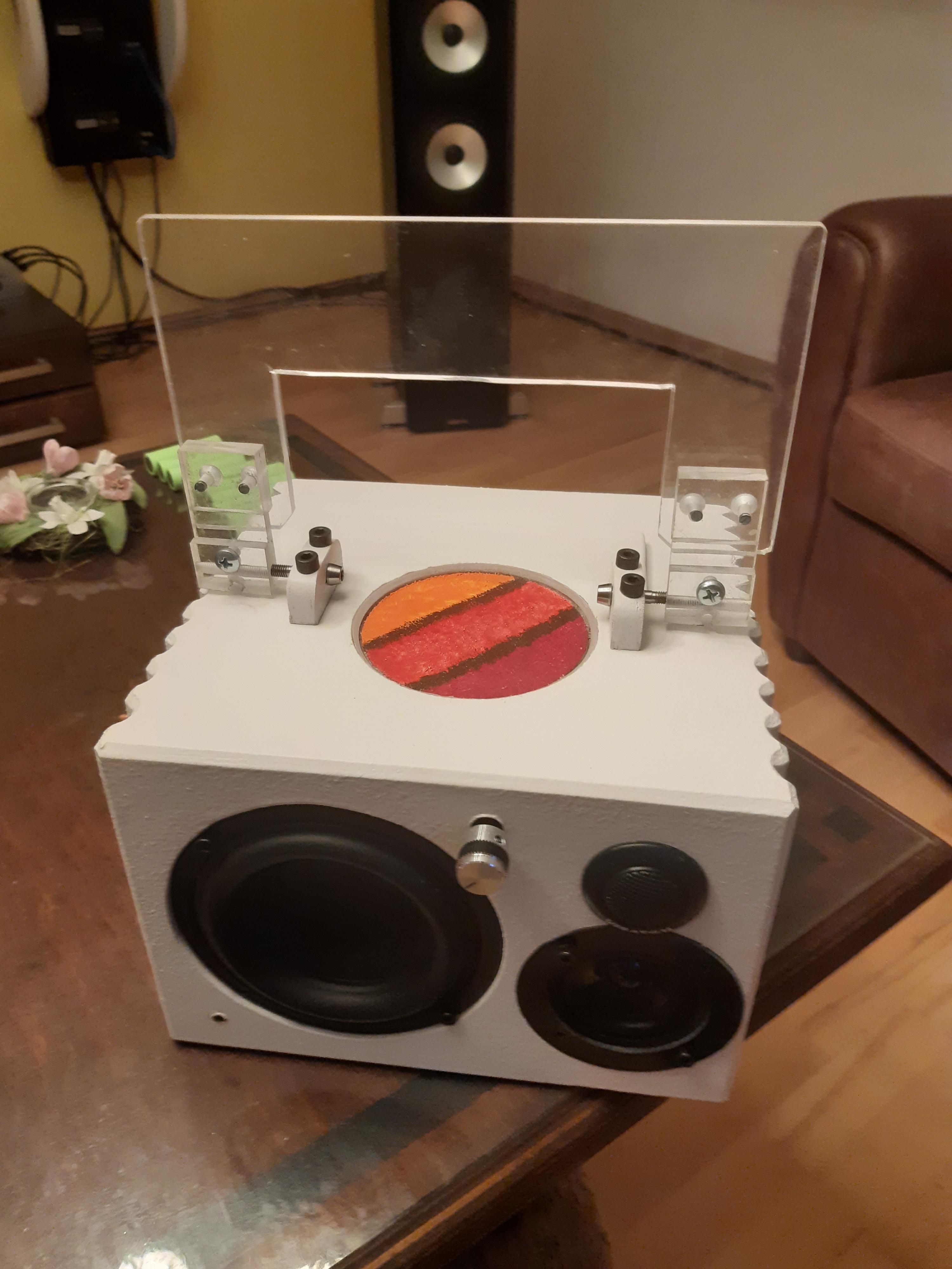

        Haltegriff ist fertig.Ist aus Makrolon.
Ansichten: 846
Größe: 664,2 KB
ID: 713720 Klicke auf die Grafik für eine vergrößerte Ansicht
Ansichten: 838
Größe: 766,0 KB
        Leider ist der Spannungsregler und noch ein paar Teile immer noch nicht da.
        Da kann ich leider nicht weitermachen.Vebaut wird noch ein Bluetoothmodul und
        ein Ladestandsanzeige.
        Gruß Marc

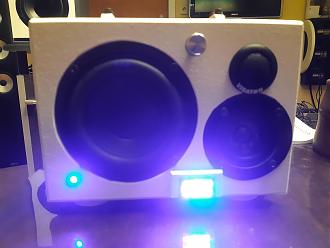

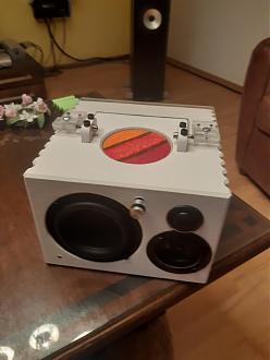

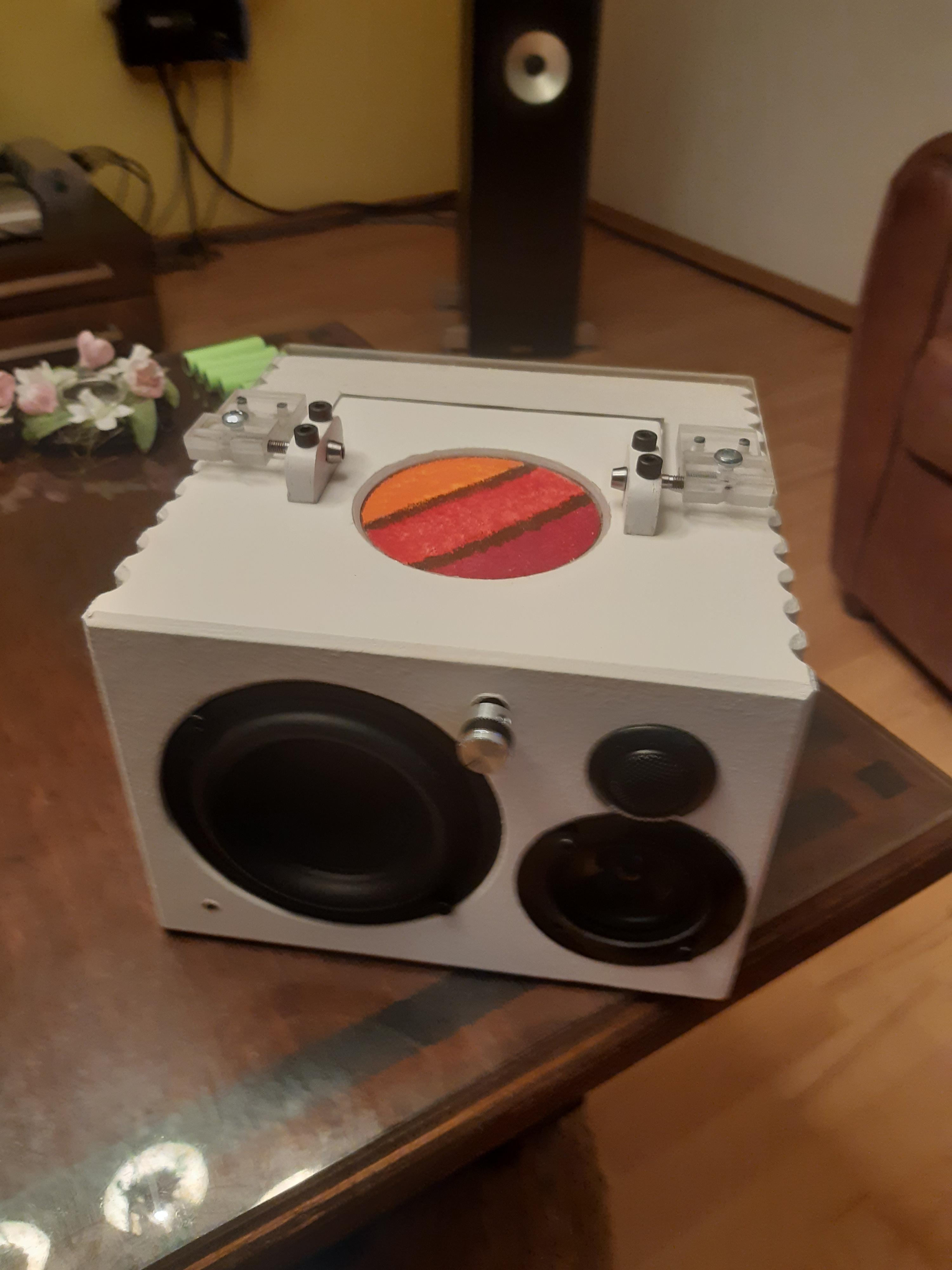

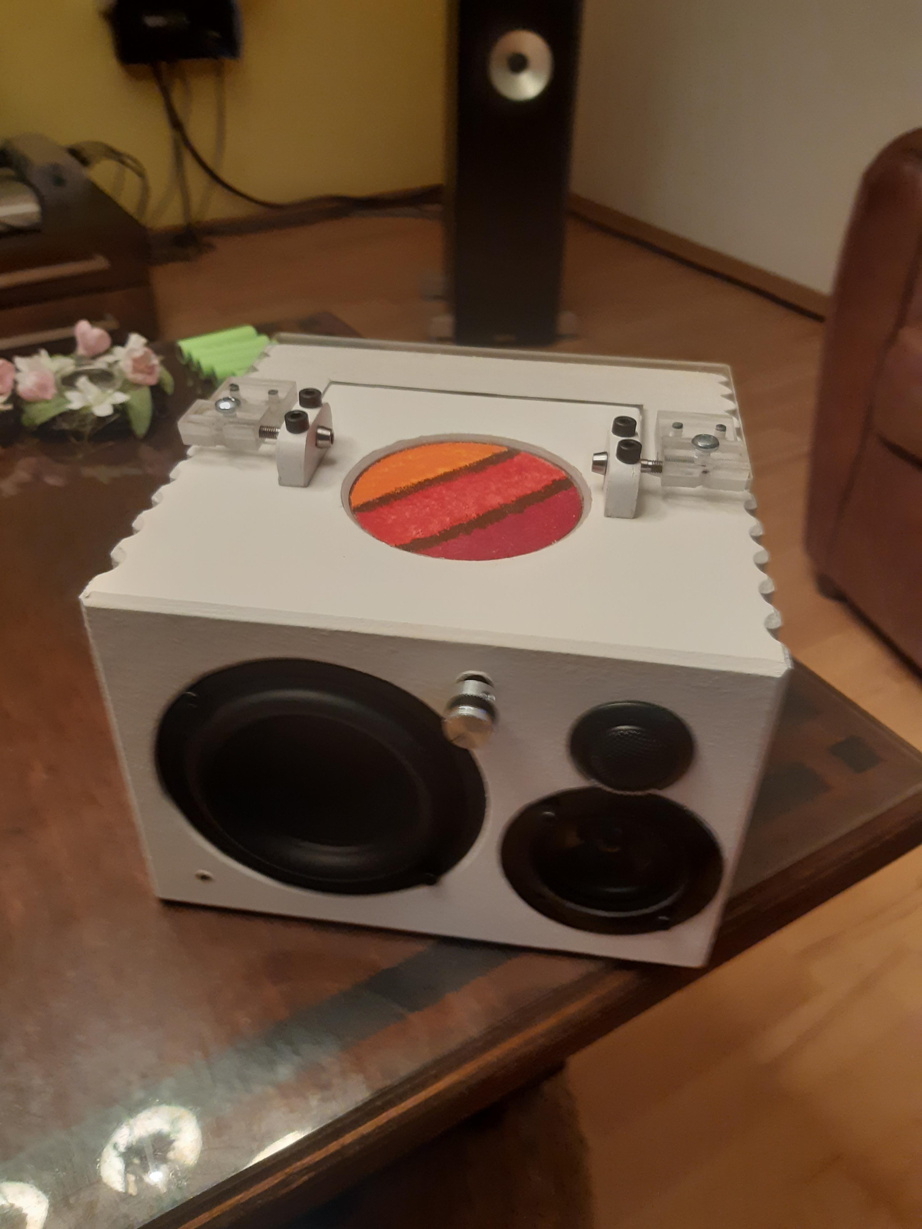

                          Fehlt jetzt hinten nur noch ne Abdeckung.Funktionieren tut alles einwandfrei.
                          Vorne ist noch ne Ladestandsanzeige hingekommen.
                          Gruß Marc

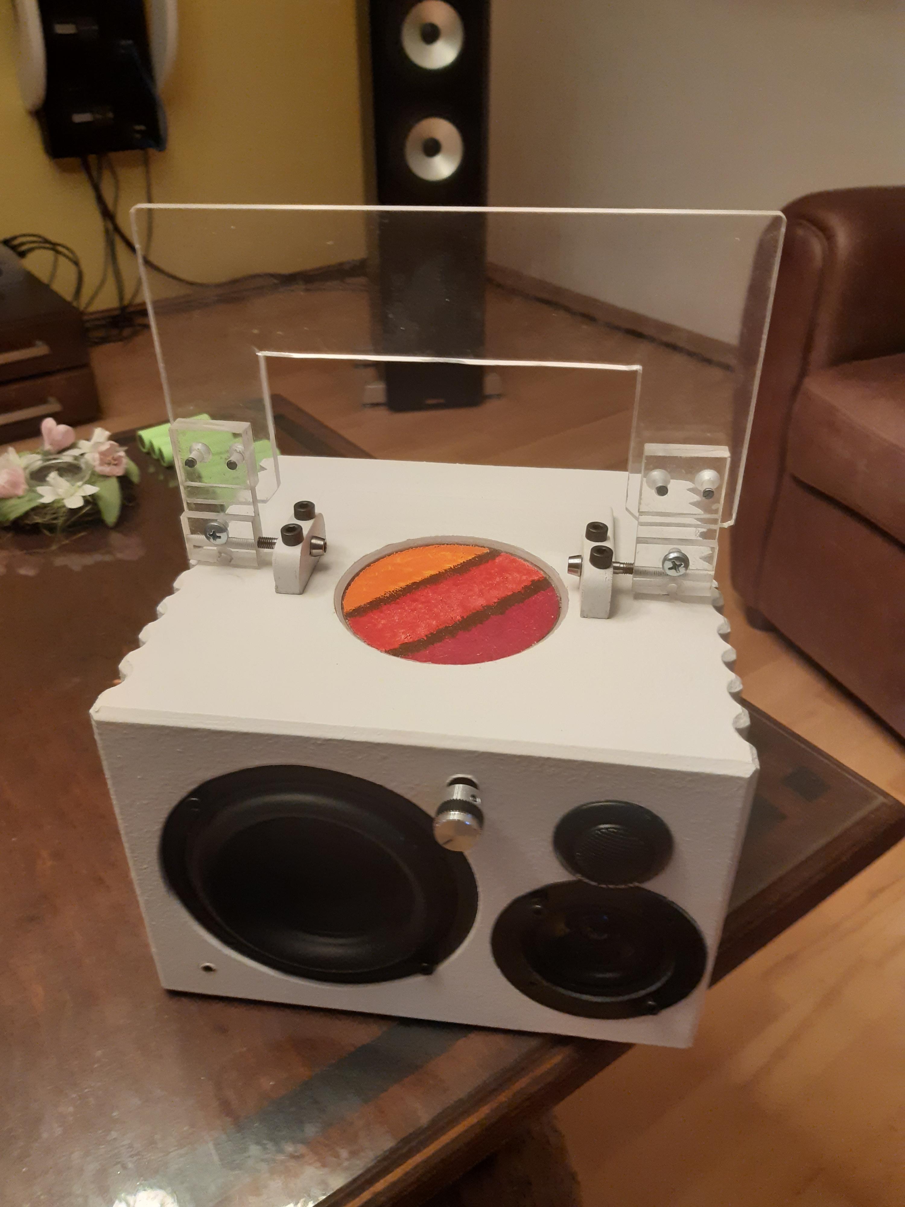

                            Ich habe den Haltegriff heute nochmal neu gemacht.Ist jetzt alles geklebt.
                            Habe vorher mal einem versuch mit dem Acryfix gemacht und das hält
                            bombenfest.
                            Die bedämpfung des FR58 ist kontraproduktiv,die kommt wieder raus.
                            Gruß Marc

                              Mit dem Verstärker komme ich mit dem Handy angeschlossen auf knapp 80 db also
                              werde ich noch ein Vorverstärker einbauen.Reicht mir eigentlich,aber dann
                              hätte ich auch einen kleineren Verstärker einbauen können.
