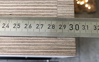

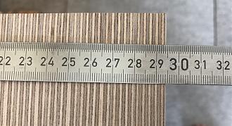

    ganz zum Schluss, da es sich um die Streifenoptik gegangen ist; die Entscheidung aus der Schallwand ein Seitenteil zu machen war genau richtig; die ehemalige Schallwand ist Streifentechnik ist in den Wochen nun 5-6 mm geschrumpft. Das wäre komplett in die Hose gegangen wenn der Treiber auf der Seite der MPX-Streifen eingefräst wäre. nur das am Rande.
    das Schrumpfen hat nach Wochen nun aufgehört, und aus ungefähr 30x30 wurde nun 30x29,4; in eine Richtung schrumpft nichts und die andere Richtung schrumpft schon während der ersten zwei Monate gut 4-5 mm auf 30 cm Breite, und das hört dann erst nach Wochen auf, ... ich habe die Boxen extra im Wohnzimmer stehen lassen und nicht in den kalten Keller gestellt, ...

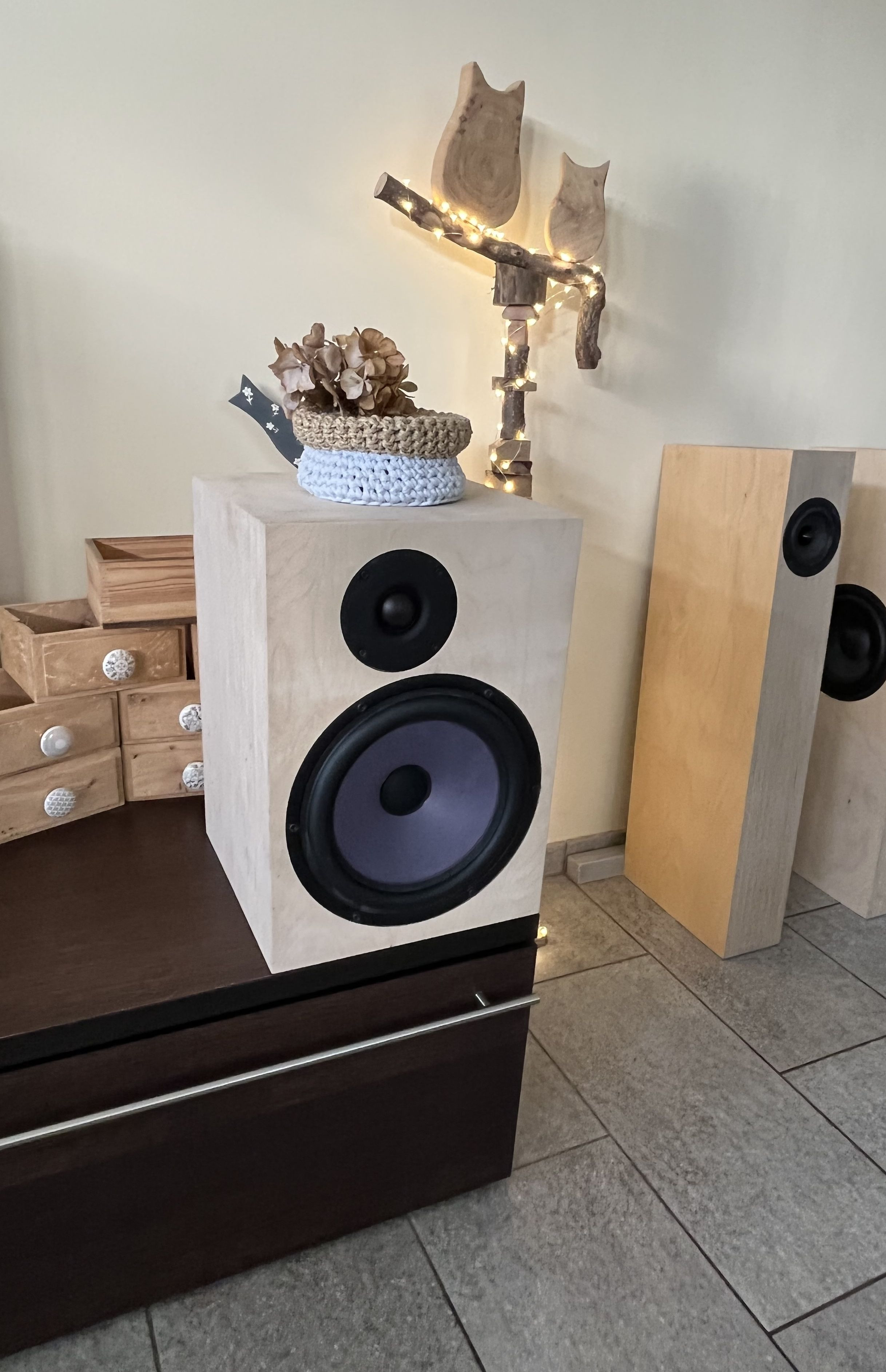

    zum Klang möchte ich garnicht viel schreiben, da es Mitbewerberprodukte sind. Der Bausatz ist der Seas A26.
    Ich habe das Gehäuse, wie auch die Weiche etwas geändert. Das Beste an der Box ist die Unbeschwertheit der Wiedergabe, ...
    Ein ähnliches Klangbild hatte ich vor Jahren in Stuttgart gehört:
    Der GF200 und die DSM im Waveguide kann man sehr gut mit dieser Box vergleichen, auch da konnte man sehr gut Musik genießen ohne dass irgendetwas stört, und wenn mal eine dynamische Musik aufgelegt wird, muss man sich keine Gedanken machen, dass da irgendetwas am Ton schräg rüberkommt, einfach nur unbeschwerte Wiedergabe. Es wird eine Weile diese Box im Wohnzimmer stehen, bis man im Hobby wieder neue Ideen hat, ... in diesem Sinne, viel Spass beim Lesen.

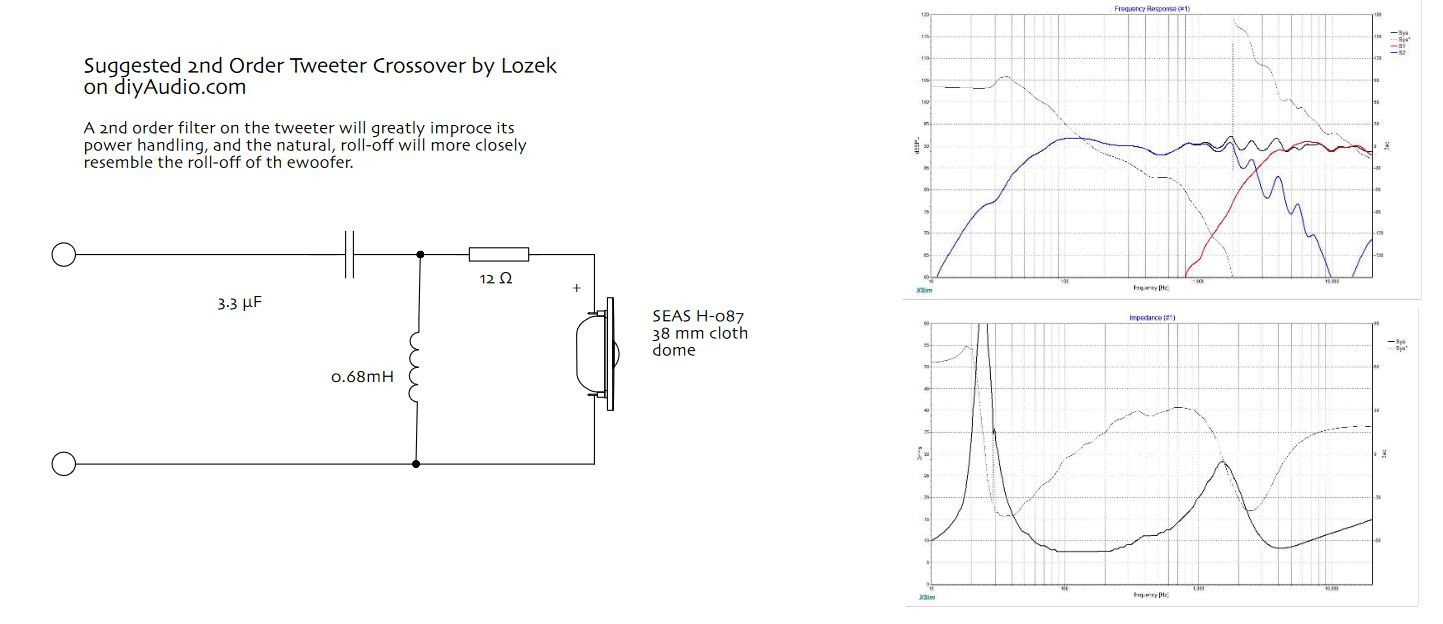

    so, ... der vorletzte Post in diesem Thread, ... ich habe eine finale Abstimmung gefunden:
    Klicke auf die Grafik für eine vergrößerte Ansicht  Name: Vorschlag zur Harmonisierung der Trennung bei A26.JPG Ansichten: 0 Größe: 124,6 KB ID: 706195
    dies sieht dann so aus:
    Klicke auf die Grafik für eine vergrößerte Ansicht  Name: IMG_2014.jpg Ansichten: 0 Größe: 290,0 KB ID: 706196

    Die A26 bekommt in naher Zukunft noch eine leicht andere Weiche, ... 12 dB (3.3µF, 0.68mH und 12 Ohm) ansatt 6 dB (3.3µF und 12 Ohm) und eine leicht andere Bedämpfung, dann wird sie aber auch wieder beiseite gestellt und die Stellas kommen zurück ins Wohnzimmer.
    Klicke auf die Grafik für eine vergrößerte Ansicht  Name: Vorschlag zur Harmonisierung der Trennung bei A26.JPG Ansichten: 0 Größe: 124,6 KB ID: 705963

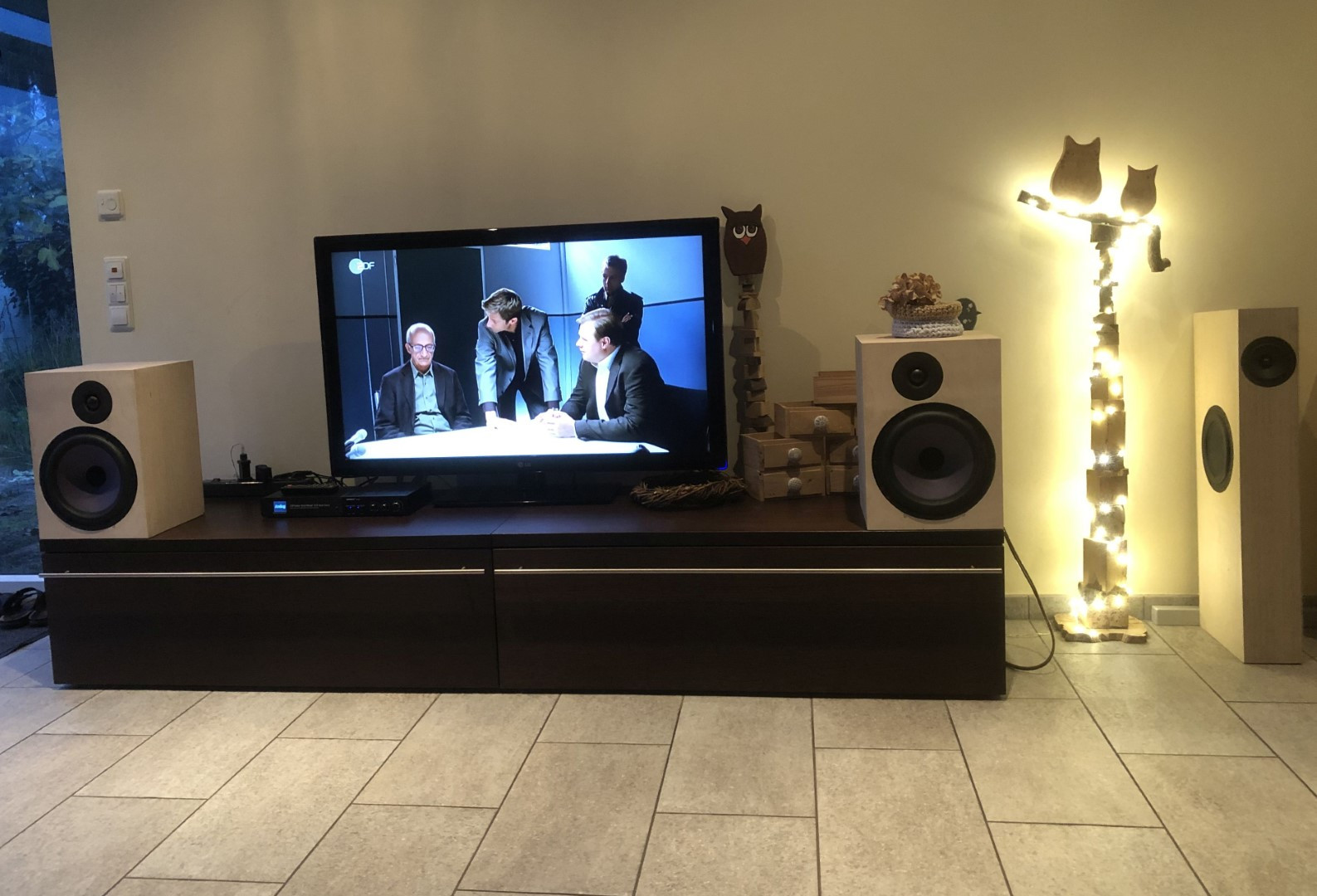

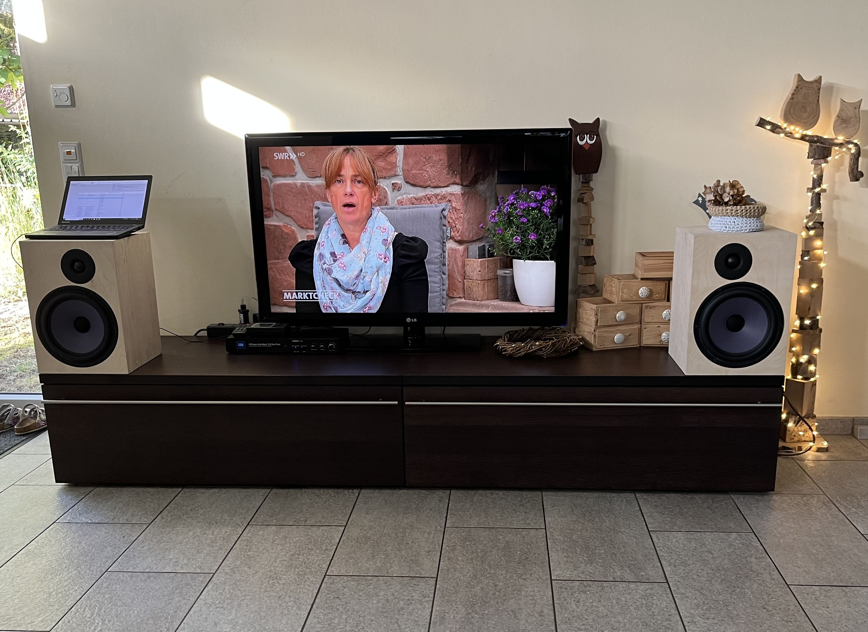

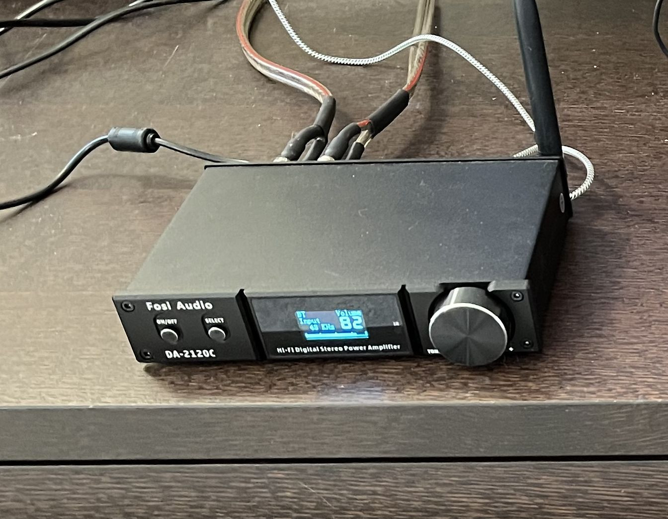

    andere Verstärker:
    die neusten Bilder von heute morgen, ... ich habe meinen geliebten Fosi Audio wieder rausgeholt, ... der musste während der letzten Zeit im Keller bleiben, da die Stella TIW200B100 in CB etwas mehr Power benötigten, jetzt spielt seit heute morgen wieder der Fosi Audio.
    Die neuen Boxen brauchen keinen Frequenzverbieger, sodass diese Kombnation auch richtig gut geht.
