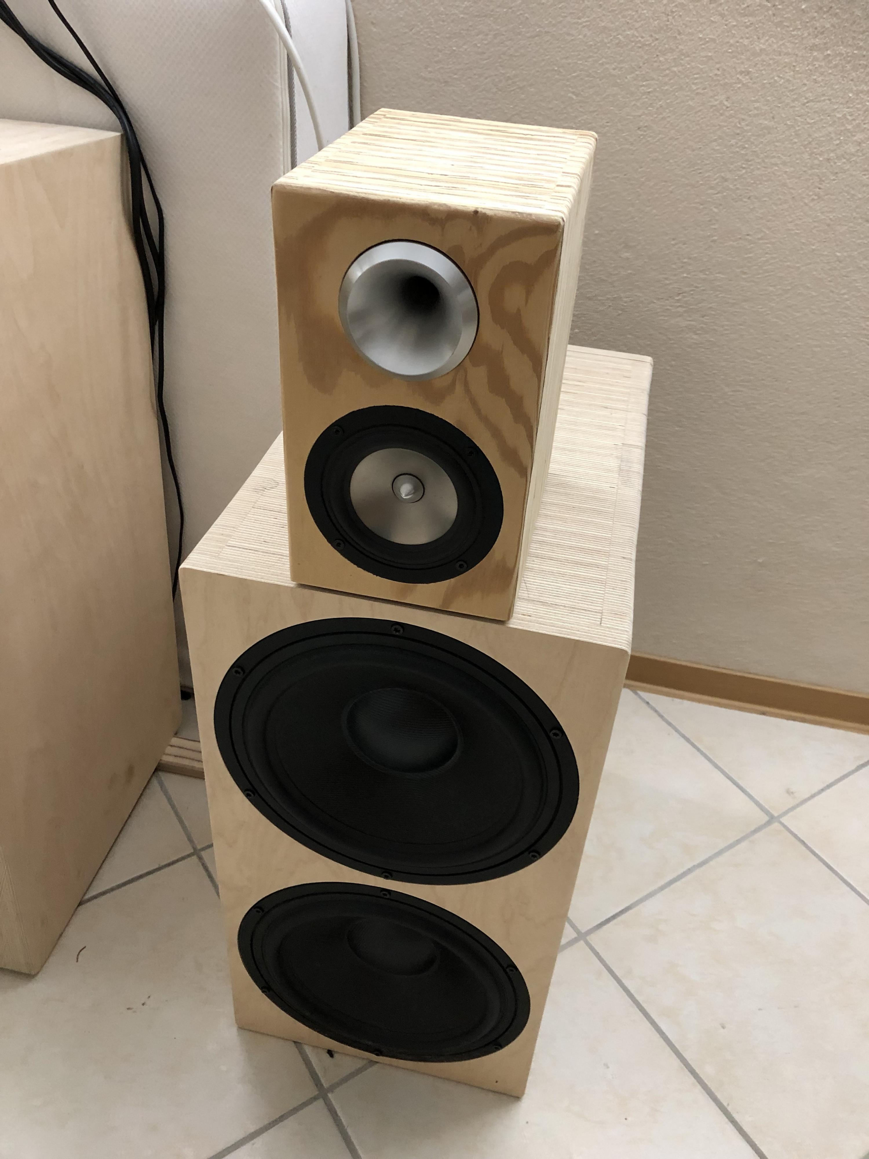

Baubericht: Großer Zweiweger in MPX-Streifentechnik.
    antwortet
Ansichten: 529
Größe: 261,1 KB
Ansichten: 530
Größe: 163,2 KB
    Einen Kommentar schreiben:
    antwortet

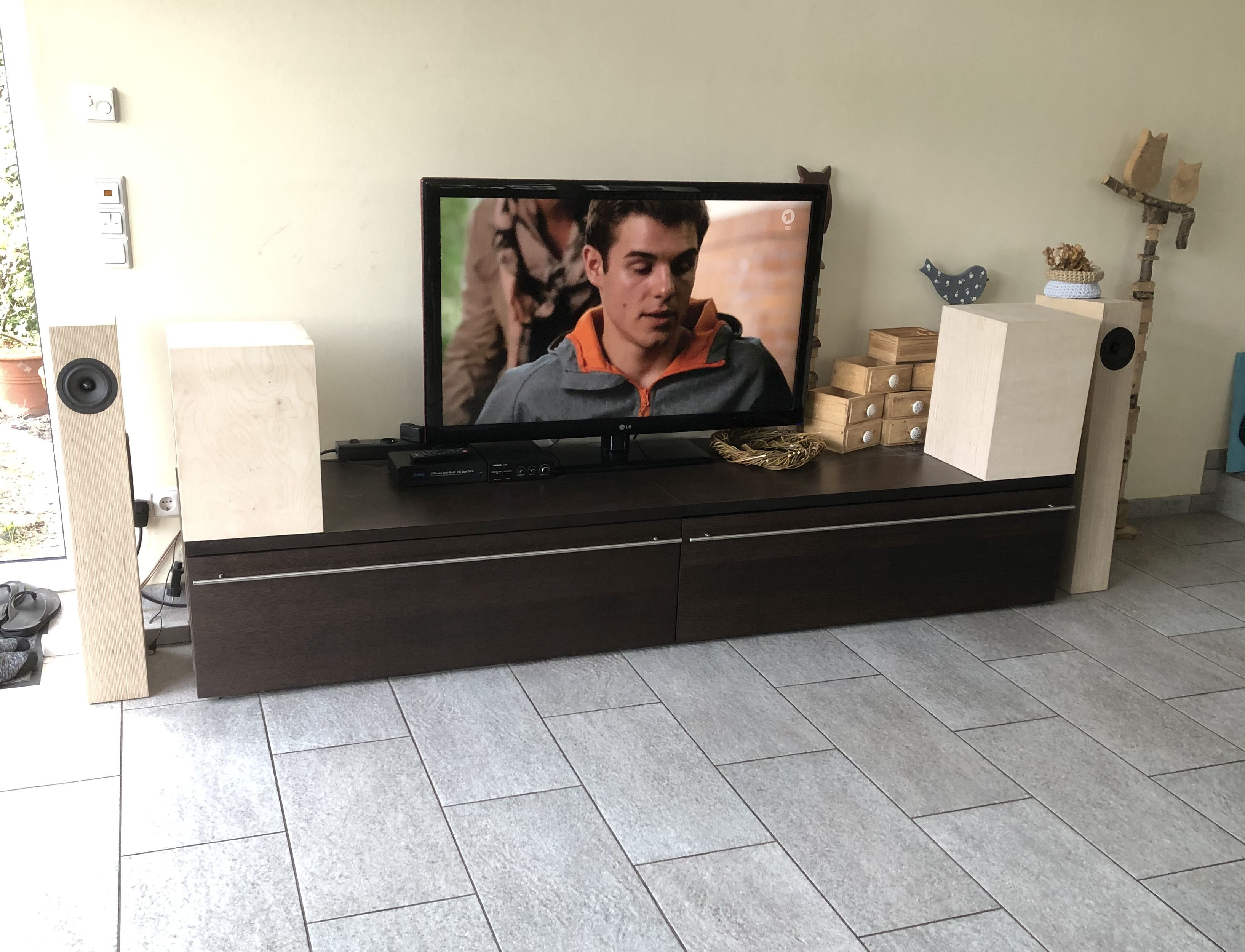

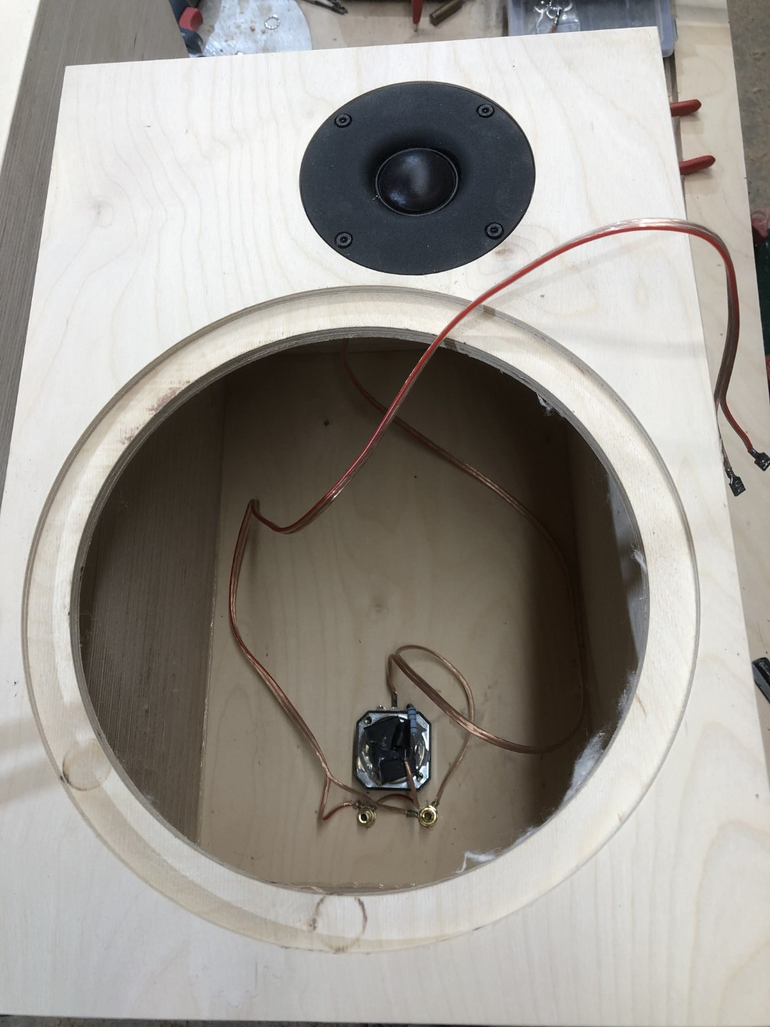

    da es ein Baubericht war, erspare ich mir viele Worte zum Klang, nachdem ich heute um 13 Uhr in die Werkstatt ging spielen sie jetzt seit einer Stunde. Nachdem ich die Bilder eingestellt habe schreibe ich einige Zeilen.
    Klicke auf die Grafik für eine vergrößerte Ansicht  Name: IMG_2003.jpg Ansichten: 0 Größe: 267,1 KB ID: 705889
    Klicke auf die Grafik für eine vergrößerte Ansicht  Name: IMG_2004.jpg Ansichten: 0 Größe: 317,1 KB ID: 705890
    Klicke auf die Grafik für eine vergrößerte Ansicht  Name: IMG_2005.jpg Ansichten: 0 Größe: 141,3 KB ID: 705891
    Klicke auf die Grafik für eine vergrößerte Ansicht  Name: IMG_2006.jpg Ansichten: 0 Größe: 243,7 KB ID: 705892

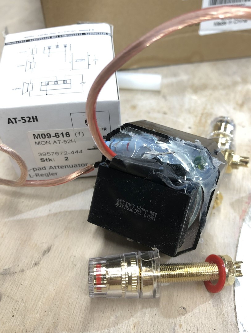

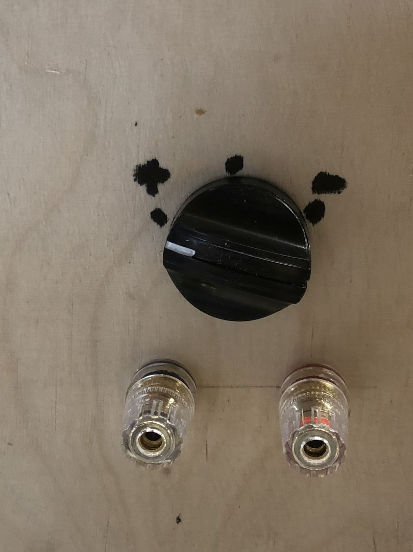

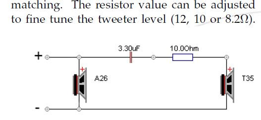

    da ich die letzten Tage leider zu nichts gekommen bin, ging ich heute morgen eine Stunde zum Löten in die Garage.
    Ich wollte so weit wie möglich am Original bleiben: Bild ist aus dem Internet
    Klicke auf die Grafik für eine vergrößerte Ansicht  Name: Hochtonabstimmung A26.JPG Ansichten: 0 Größe: 26,4 KB ID: 705792
    Klicke auf die Grafik für eine vergrößerte Ansicht  Name: a25 hochtonabstimmung.JPG Ansichten: 0 Größe: 61,0 KB ID: 705790
    ich habe noch so ein Teil 8 Ohm von Monacor rumliegen was ich hier genutzt habe, so kann ich von ungefähr 7 bis 15 Ohm den Hochton korrigieren (gemessen, Mittelstellung ist ungefähr 10 Ohm). Indem ich einen 6.9 Ohm Festwiderstand in Kombination schalte, ... und gleich den Kondensator dazu und fertig ist die Weiche des Hochtons/ der Box, denn der TMT wird direkt ohne Weiche benutzt.
    Klicke auf die Grafik für eine vergrößerte Ansicht  Name: IMG_1997.jpg Ansichten: 0 Größe: 190,0 KB ID: 705791

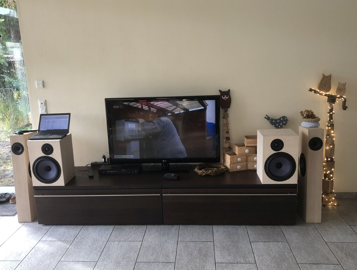

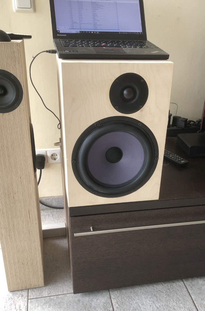

    ....was ich nicht schaffe ist deine Präzission. Das sieht man schön bei den Fräsungen, ich bin froh wenn ich auf Millimeter genau fertige, deine Fräsungen passen auf Zehntel.
    Jeder hat so seine Stärken, ich habe eine entfernte Verwandte, die einen kleinen Tatsch Autistisch ist, und die unheimlich genau mit Holz arbeiten kann. Alles selber gemacht, wahnsinn. Der eine kann das gut, der andere dieses.

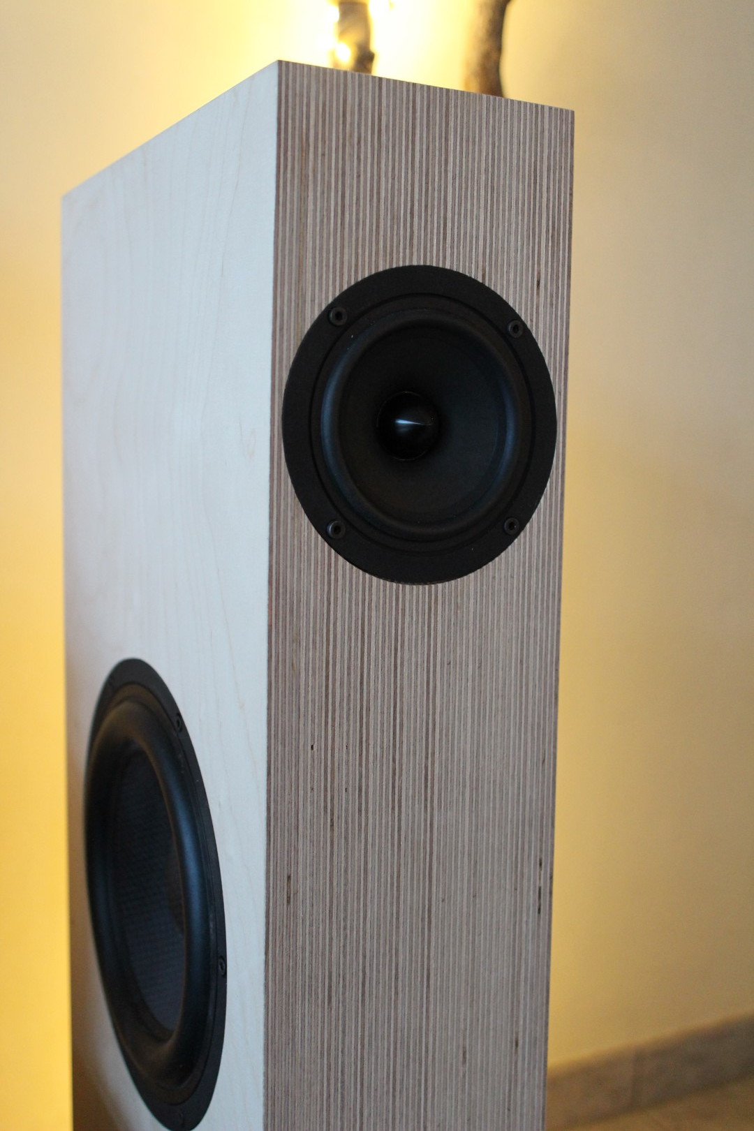

    Ich finde die Streifentechnik ja super. Wie schaffst du es, das es nicht wellig wird?
    ich hatte gestern, nach eine Woche des Trocknens erhebliche Probleme vor dem End-Schleifen an einer Box. Auf der Standfläche kippelte die Box rund drei Millimeter hin und her, ... so etwas habe ich immer mit grobem 40er Bandschleifer wieder gerade geschliffen, ... je kleiner die Box desto weniger hat man Probleme, ... bei einer solchen Dimension mit 300er Platten in Streifentechnik in der Breite ist das eine sehr große Herausforderung, dass die Box im Winkel bleibt. Je mehr man sich mit dieser Methode beschäftigt, weiß man wie man den Prozess des Fertigens machen muss dass möglichst wenig Schweinereien entstehen. Der Jörn (jhohm) hat irgendwann man gesagt, kauf dir doch das fertige Zeugs, das gibt es ja im Baustoffhandel, ... Kann man machen, aber wo wäre dann der Spass?

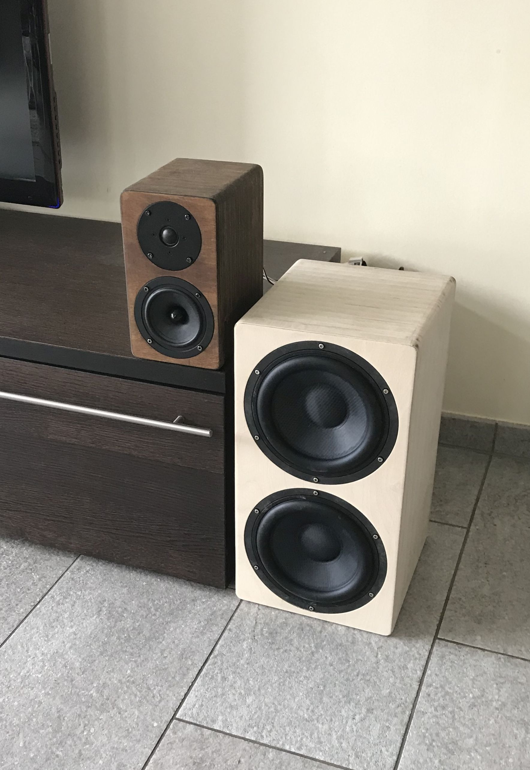

    Die Arias mit dem B100 habe ich verkauft und die TIW200 habe ich irgendwann auch mal recycliert, sodass dieses Subgehäuse aktuell ohne Funktion im Keller ist.
    Das Zweiwege-Seas-Gehäuse hat aud der Schallwand ziemlich die Dimension des GF250-Doppelsubs. Da ist das Gehäuse auch über die Monate rund 9 mm in der Tiefe kürzer geworden. Ich möchte einfach nicht Monate warten bis sich nichts mehr bewegt.
    Klicke auf die Grafik für eine vergrößerte Ansicht  Name: IMG_1932.jpg Ansichten: 0 Größe: 792,4 KB ID: 705711

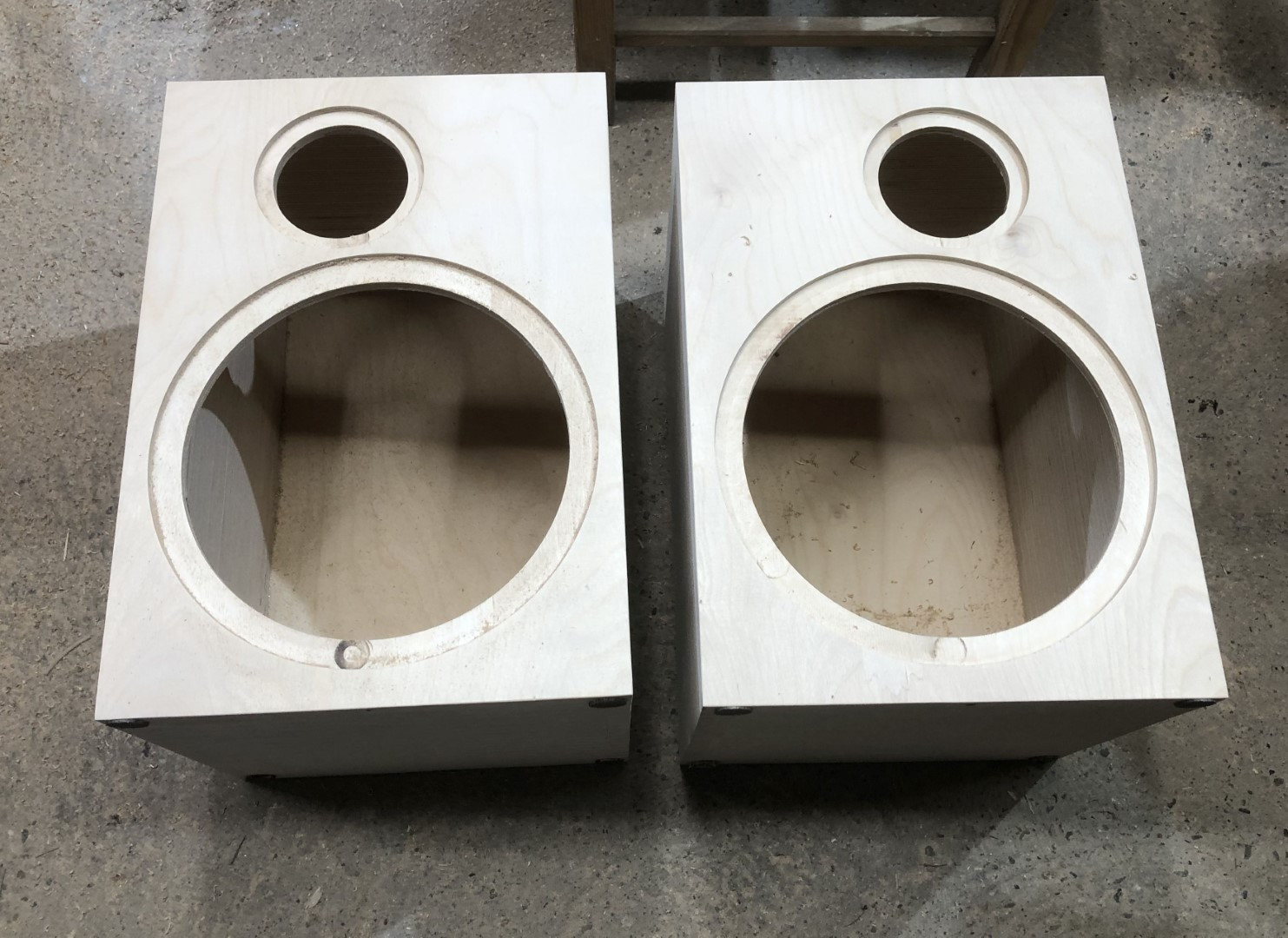

    vielleicht gerade nochmals den Unterschied erklärt warum ich so entschieden habe:
    bei diesem Design, Streifen auf der Schallwand...
Name: IMG_4253 (Groß).JPG
Ansichten: 794
Größe: 297,0 KB
    ... gibt es nach dem Erstellen des Gehäuses noch eine ordentliche Breitenreduzierung, hier am Beispiel waren es bei 138 mm dann am Ende 135 mm, was man natürlich beim Chassisauschnitt bemerkt. Alle runden Bohrungen werden bei diesem Design ein kleines stückweit Oval. Wenn ich dies hochrechne auf 300 mm werde ich da wohl nicht so glücklich damit, ... schon in der ersten Woche reduzierte sich die Breite im 5 mm.
    Ich habe dann wie bei meinem GF250-Doppelsub oder bei meinem TIW200-Doppelsub die Seiten gewechselt:
Ansichten: 766
Größe: 660,6 KB

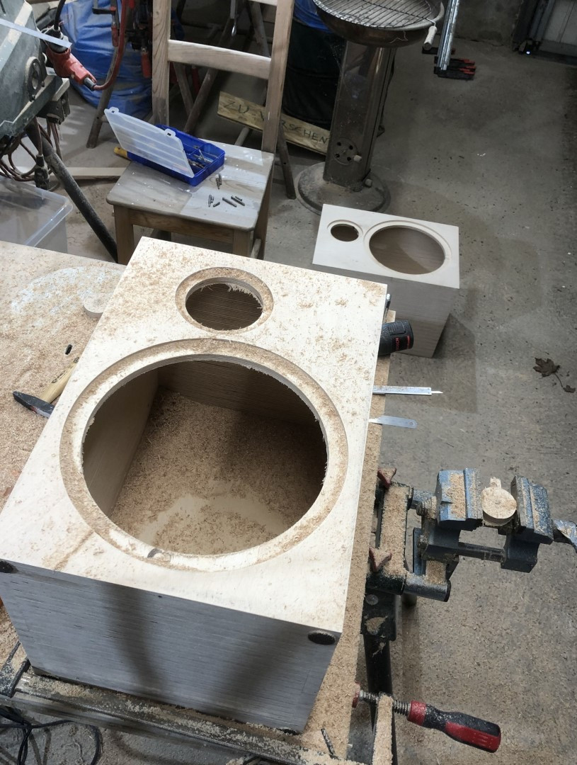

    ich habe eine Entscheidung getroffen, der Grund war, dass die Streifen auf die Breite doch sehr viel Probleme machen, ich nutze die ursprünglich geplanten Seitenwände als Schallwände, ... dadurch, dass das Gehäuse 300x300 Grundfläche hat, konnte ich einfach umplanen, ... dann musste ich einiges noch Plan schleifen, das hat weitere 2 Stunden gekostet, auch deshalb weil ich noch einiges Kitten musste, ... das angedeutete Überraschungs-Ei, hat mir wirklich ein Ei gelegt, der Verzug nach nur einer Woche, auf der Standfläche, im warmen Wohnzimmer war enorm, ... in Zahlen, ich musste an einigen Stellen 2-3 mm mit 40 Bandschleifer wegnehmen, sodass die Box auch gerade steht, ... soll alles im Winkel stehen, und da hat sich doch einiges Verzogen, ... ich bin aber mit dem Endergebnis sehr zufrieden. Die eine Box ist zwar wenige Millimeter in der Höhe kleiner als die andere, aber das sieht auf die Ferne kein Mensch.
    Ich lasse trotzdem das grob geschliffene Gehäuse noch eine Weile im Wohnzimmer stehen bevor ich weitermache.
    Die Chassis habe ich schon angezeichnet, das passt alles perfekt auf die Schallwand.
    Klicke auf die Grafik für eine vergrößerte Ansicht  Name: IMG_1994.jpg Ansichten: 0 Größe: 1,15 MB ID: 705685
