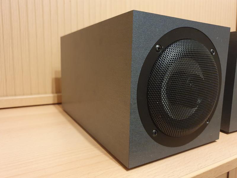

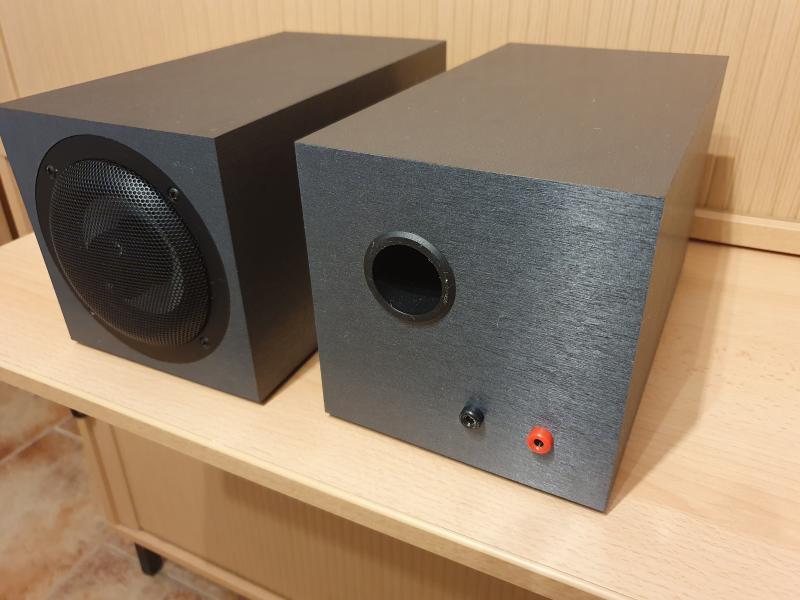

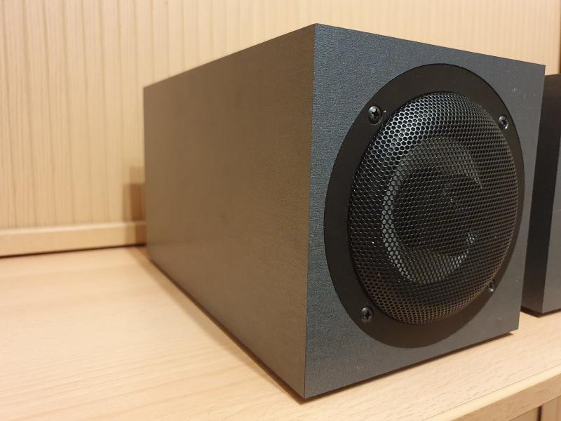

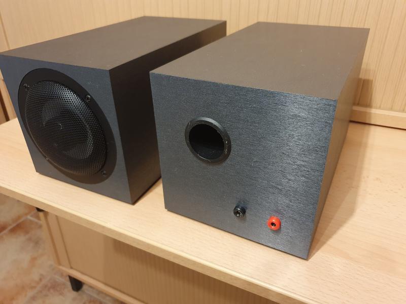

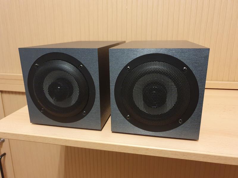

    Heute stelle ich euch meine neue kleine Regalbox mit dem Koax HX10 vor.
    Der HX arbeitet in einem 3L Gehäuse, die Front ist mit 14cm Kantenlänge und 25cm Tiefe. Sie ist für Regale mit größerer Fachtiefe oder für den Schreibtisch gedacht.

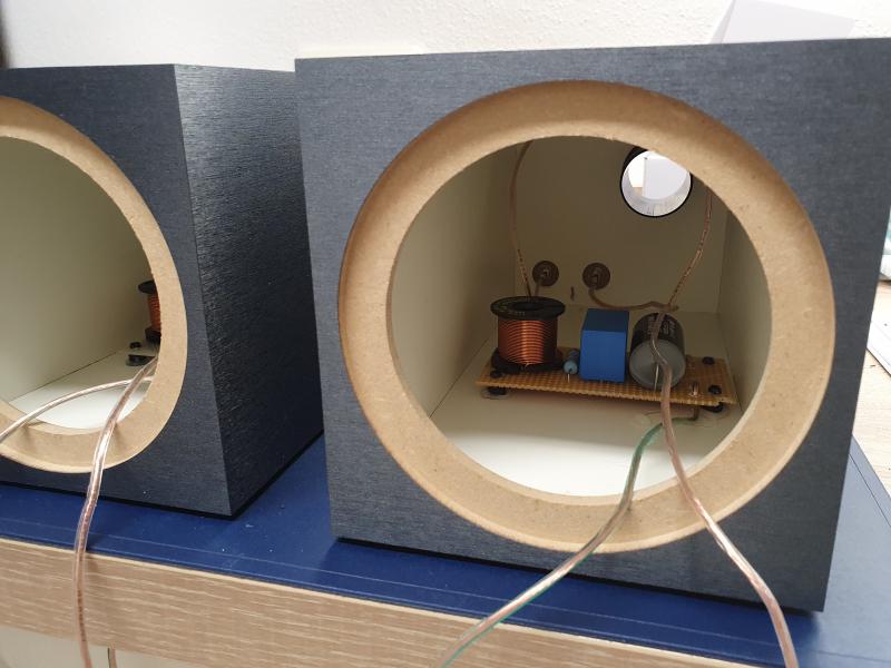

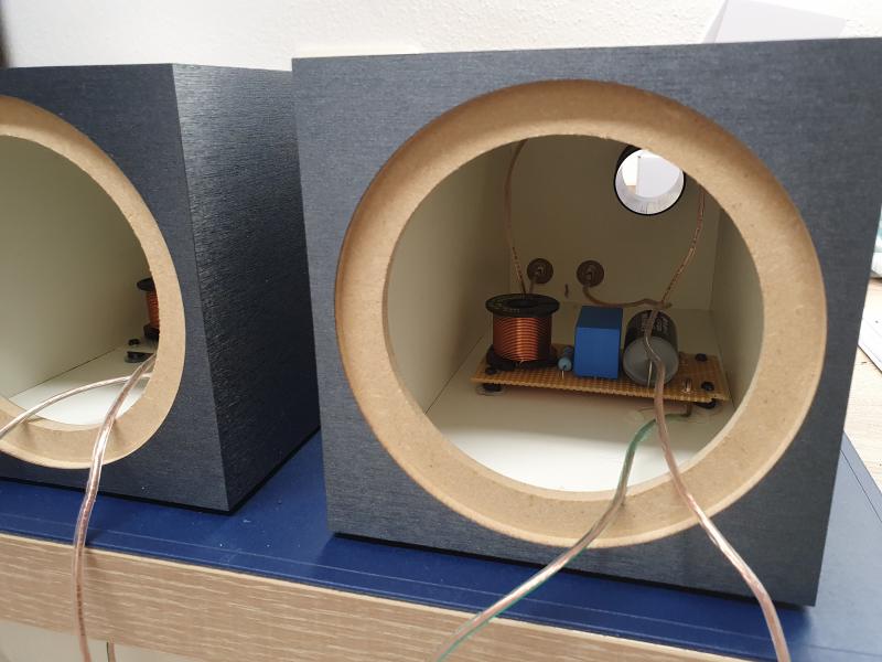

    Der Koax ist mit einer kleinen Frequenzgangkorrektur versehen, ein Sperrkreis der den Mittelton etwas zügelt.
    Das Gehäuse ist als BR Gehäuse mit dem BR6.8 aufgebaut, jedoch dient das BR Gehäuse hier vortrefflich nicht zur Frequenzgangerweiterung, sondern ist so abgestimmt, dass die Membranauslenkung im Bereich der Tuning-Frequenz (um die 90Hz) reduziert und damit das Chassis im Bass entlastet und die Box somit höher Belastbar wird. Die Box ist mit einer halben Matte locker bedämpft, die Matte ist exakt auf die Innenmaße zugeschnitten, so dass der Bereich um das BR frei bleibt.
    Der HX10 ist mit aufwändiger Hinterlüftung und Alumembran gefertigt znd so klingt er auch, luftig und mit hoher Auflösung, klar und transparent.
    Als Bassunterstützung nutze ich den Sub der Piccolino, der sich hier ganz harmonisch ins Bild einfügt, zusammen wie eine deutlich größere Box.

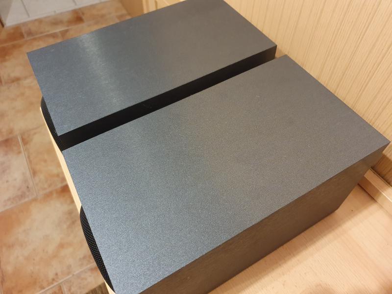

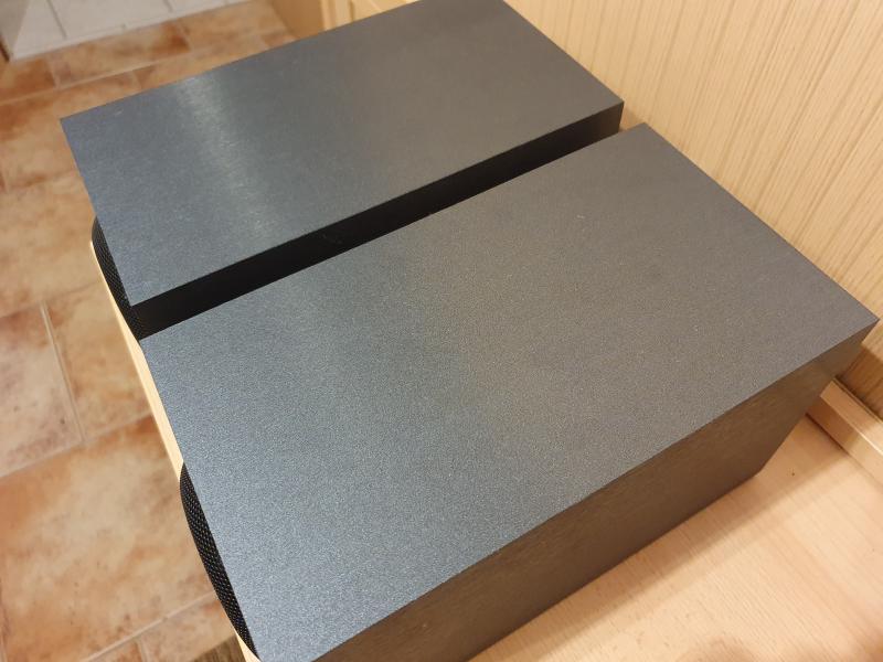

    Hallo Reim,
    sehr schöne Box hast du da gefertigt.
    Wie hast du das Gehäuse bearbeitet?
    Das sieht sehr gut aus!
    Ingo
    • Reim
      • 29.06.2001
      • 1510
      Hi Ingo,
      danke dir, das ist 12mm MDF beschichtet mit HPL in der Optik "Stahl blau gebürstet".
      Liebe Grüße
      Reim

        Hallo Reim!
        Interessant, dass du mit 3l Volumen auskommst, verrätst Du uns die genaue Weichenschaltung?
        Ich möchte den HX10 im Campingmobil meines Bruders verbauen. Hast du deine Box auch mal ohne deine zusätzliche Weiche probiert? Würde das auch funktionieren?
        Norbert
        • Reim
          • 29.06.2001
          • 1510
          Hallo Norbert
          Der HX10 funktioniert auch ohne Frequenzgangkorrektur, die bereits integrierte und eingebaute Weiche arbeiter sehr gut, gerade wenn er in breiten Schallwänden eingebaut wird, so wie im Auto muss vermutlich nichts ergänzt werden, die Messung von Visaton zeigt das.
          Die 3L waren für mich ein Kompromiss aus Größe und Abstimmung. Er reicht damit ausreichend tief, sodass er gut mit einem Sub zusammen arbeitet, aber auch ohne Sub klappt das gut, hier muss nur der Bassregler helfen!
          Die Frequenzgangkorrektur stelle ich noch ein.

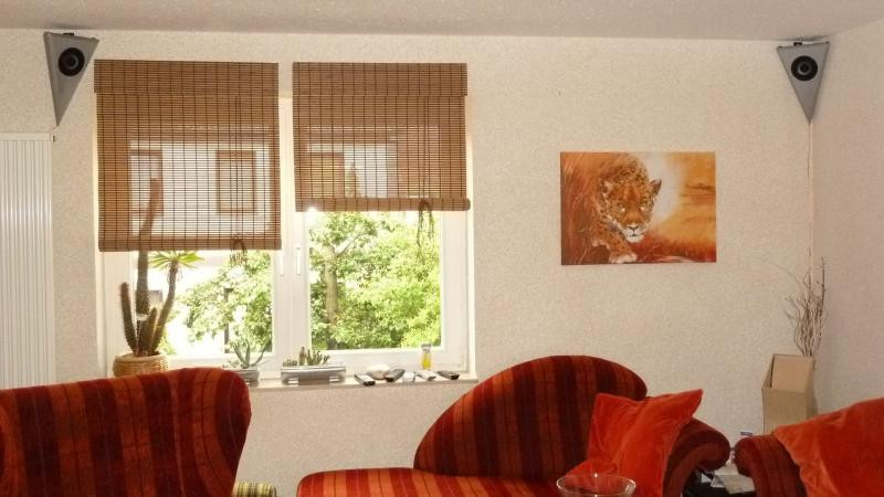

            In meinem alten Wohnzimmer hatte ich die HX-10 als Rears geneigt unter der Decke: https://forum.visaton.de/forum/galer...53-hx-10-rears
            Sehr gute Chassis und die Picco gefällt mir optisch sehr.
            @Reim: verräts Du die Bezugsquelle für das MDF?
            Für ein gutes 5.1 System mit wenig Arbeit braucht's eigentlich nur 5 HX-10 + (1)-2 Subs (evtl. in die Mains integriert).

              Hallo Fosti
              Danke dir.
              Das Material ist 12mm MDF beschichtet mit HPL von Egger, das Dekor ist F462 ST20. Das habe ich mir vom Tischler auf Gehrung sägen und beschichten lassen.
              Reim

                    Hallo zusammen
                    hier die Boxsimdatei mit der Korrektur im Mitteltonbereich.
                    vom Reim
