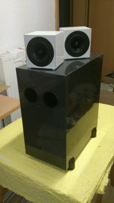

    Ich Hallo zusammen

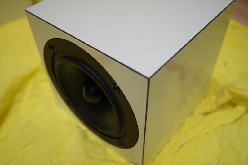

    heute möchte ich euch mein neustes Projekt vorstellen, ein kleinens Subwoofer-Satelliten-System mit dem Breitbänder B80 als Satellit und einen Bandpasssubwoofer mit W130S.
Ansichten: 2786
Größe: 22,4 KB
    Ziel war es ein möglichst kleines System zu bauen, was neben dem PC auf dem Schreibtisch Platz hat, schick aussieht und auch hohen Klangansprüchen genügt. Heraus gekommen ist Folgendes:

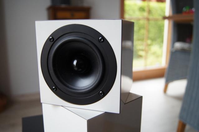

    Satelliten:

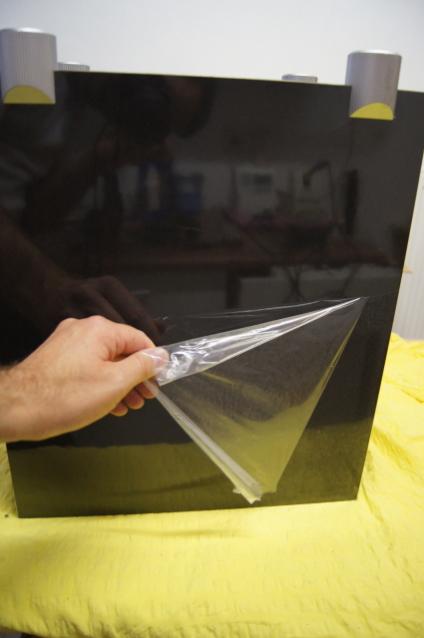

    Die Sat's arbeiten mit einem B80 in einem kleinen geschlossenem Gehäuse von ca. 0,8L. Das Gehäuse ist als Würfel mit einer Kantenlänge von 11cm mit 10mm-Mulitplex gebaut. Als Oberfläche wurde Hochglanz-Weiß gewählt, aber nicht als Lack sondern als Schichtstoffplatte HPL - High Pressure Laminat.
    Subwoofer:

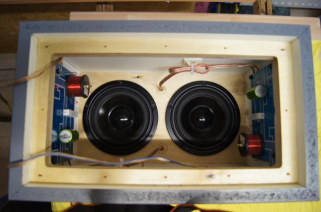

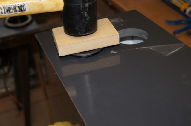

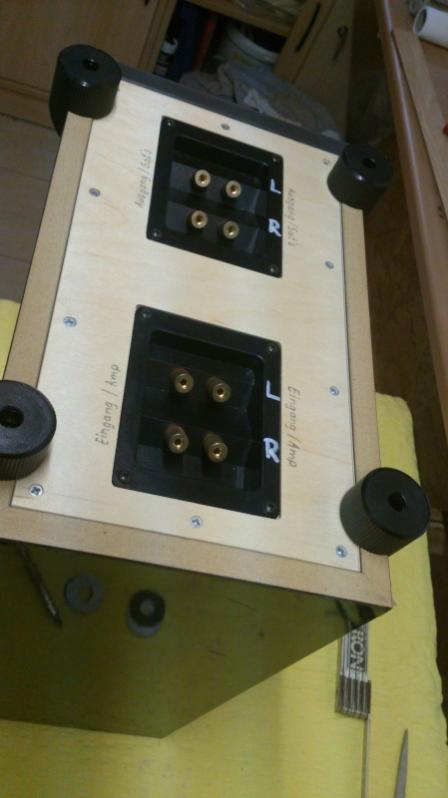

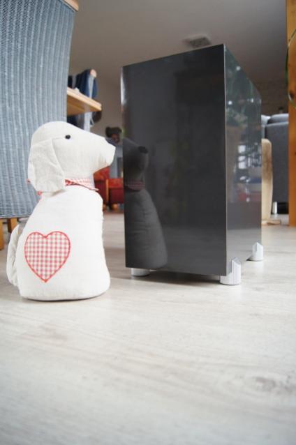

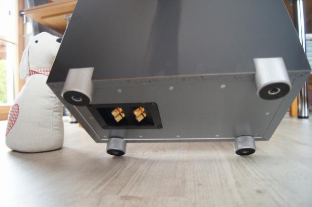

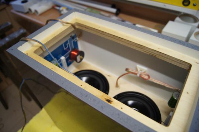

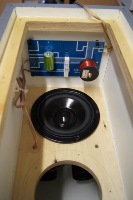

    Der Subwoofer arbeitet mit 2xW130S in 4Ohm als Bandpass mit ca. 25L Innenvolumen, 13L für die Bassreflexkammer und 12L geschlossen. Als BR-Rohre kommen 2x BR19.24 in voller Länge zum Einsatz. Er hat die Außenmaße von 37x22x42cm3. Das Gehäuse besteht aus 16mm Spanplatte und Hochglanz-Grau-HPL-Beschichtung. Das Terminal bedindet sich im Boden, ein BT95/75, deren Brücken entfernt wurden, denn die Anschlüsse führen zu je einem W130S, der Subwoofer ist als Stereosuwoofer konstruiert. Als Füsse setze ich die Mivoc-Boxenfüsse ein, die sicheren Stand geben und noch sehr gut aussehen. Sie gewähren ausreichend Platz zum Boden, dass das Kabel gut zum Terminal geführt werden kann.

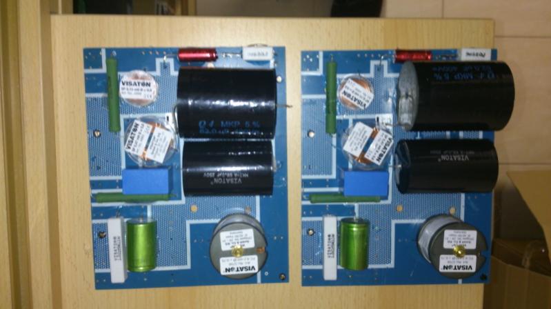

    Weiche:

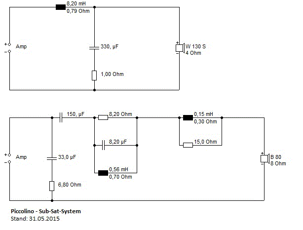

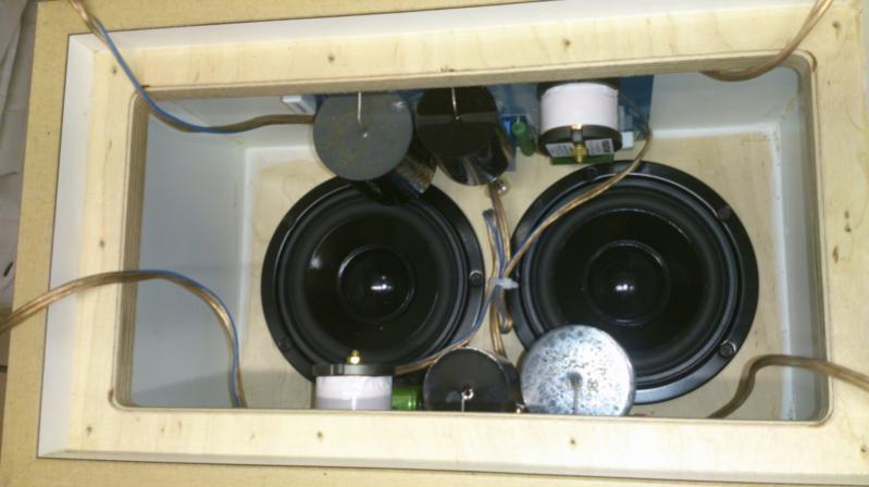

    Die Weiche ist zweiteilig ausgeführt, die 12db- Bassweiche für die beiden W130S ist auf je einer UP35/2 von Visaton aufgebaut und jeweils vorn und hinten im Subwoofer verschraubt.
    Die Sat-Weiche und Frequenzgangkorrektur des B80 sind auf einem kleinen Hilfsbrettchen aufgebracht und an die Rückwand des Würfels eingeklebt. Der Sperrkreis und die Widerstand- überbrückte Spule lineariseren den Frequenzgang und gewähren so einen linearen und gleichmäßig leicht ansteigenden Frequenzverlauf, um damit auch der Richtwirkung des kleinen Breitbänders zu kompensieren. Der Eingangskondi der Satelliten gewährt zusammen mit der Sub-Weiche eine Übergangsfrequenz von ca 130Hz und verschont so auch den kleinen Breitbänder vor tiefen Frequenzen. Wichtig ist hier auch die Impedanzlinearisierung, die den Verlauf der B80 ab ca 500Hz auf etwa 5Ohm konstant hält, wichtig weil neue Verstärkerkonstruktionen, wie kleine HK-Receiver oder Zusatzamps, die man gern am PC einsetzt, oft Schaltendstufen benutzen, deren Ausgangsfilter auf Impedanzänderungen reagieren können und dann am oberen Ende des Hörbereiches mit einem Abfall des Pegels zu rechnen ist.

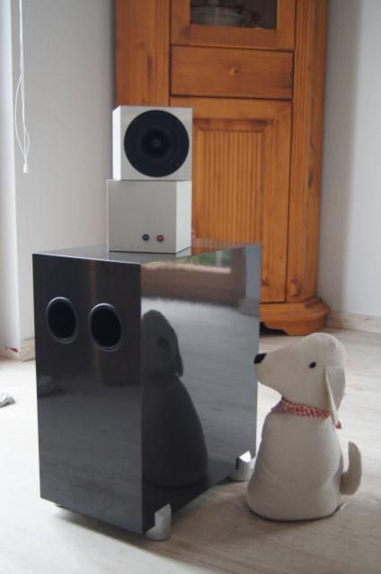

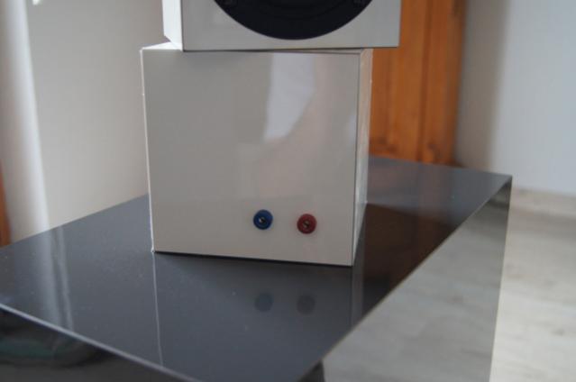

    Anbei ein paar erste Bilder zu Piccolino.

    Schöne Arbeit!
    Die Satelliten sehen auf dem Foto nach einer Bose nachahmung aus, wegen dieser Drehung der Würfel.
    Da kann man echt immer wieder sehen, wie gut und nachhaltig deren Werbung war.
    Dass Du tatsächlich sowas abgekupfert hättest, wäre mir aber sehr zweifelhaft.
    Sind die Weichen der SatBoxen mit in dem winzigen Gehäuse drinnen?
    • Reim
      • 29.06.2001
      • 1504
      Hallo Gallileo
      Nee, mit Bose hat das nix zu tun, die beiden Sat's stabelte ich nur fürs Foto übereinander. .
      Danke, ja, die Weichen sind im SatGehäuse eingebaut.

        Eine Frage hätte ich aber, ich baue gerade LS fürs Heimkino mit B80 und TIW200XS. Eine Impedanzlinearisierung habe ich bis jetzt noch nicht vorgenommen für den B80, sollte ich das noch ergänzen? Das Ganze hängt zur Zeit noch an einem Denon AVR-X1000 der demnächst aber durch einen 4000/4100 ersetzt wird, aber das dürfte ja das selbe sein.
        Hier ein Screenshot, gestrichelt ist aktuell.
        Gruß Nils
        • Reim
          • 29.06.2001
          • 1504
          Hallo Nils
          Danke. Ja, die 2 Bauteile würde ich einbauen, dann bist du auf der sicheren Seite.

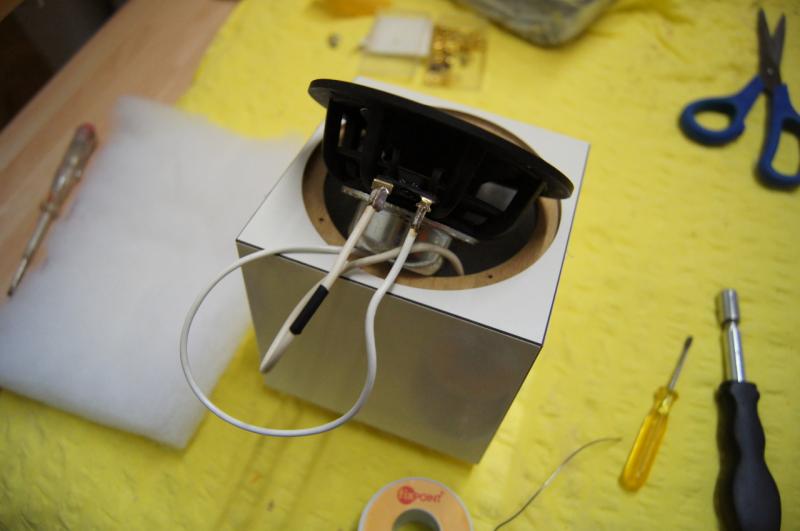

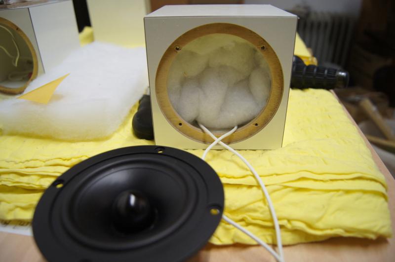

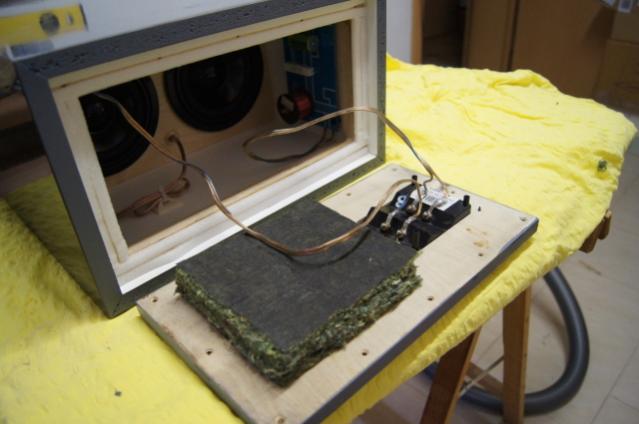

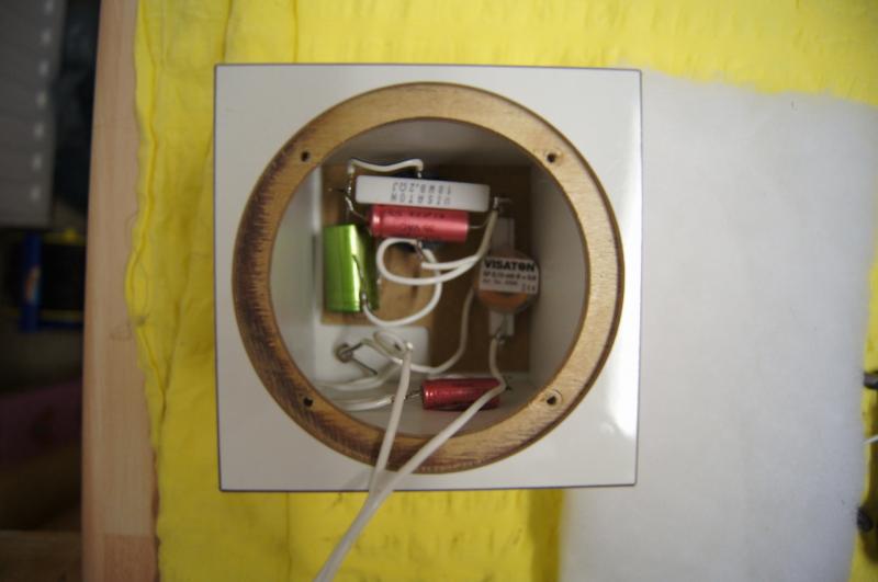

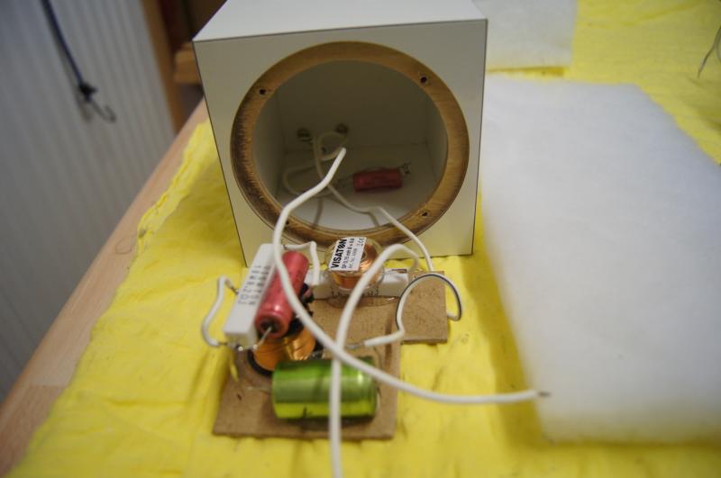

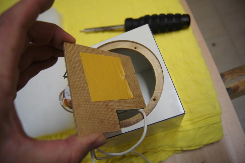

            ich möchte euch noch ein paar Bilder zum Aufbau der Satelliten vorstellen, denn die Weiche, Impedanzkorrektur und die Frequenzgangkorrektur finden darin platz. Es geht sehr eng zu, aber es passt alles hinein :-)
            Wie oben schon geschrieben, habe ich ein kleines Hilfsbretchen aus 3mm MDF verwendet, dass gerade so durch den Ausschnitt passt, alle Bauteile wurden mit Heißkleber fixiert. Das Brettchen klebte ich mit doppelseitigen Klebenband an die Rückwand. Dannach folgten das Einbringen der Dämmwolle, ein kleines Stück so breit wie das Gehäuse und 1mal gefaltet.

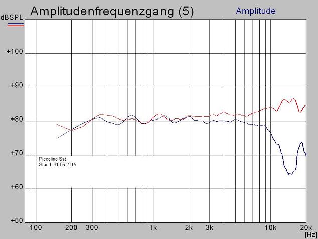

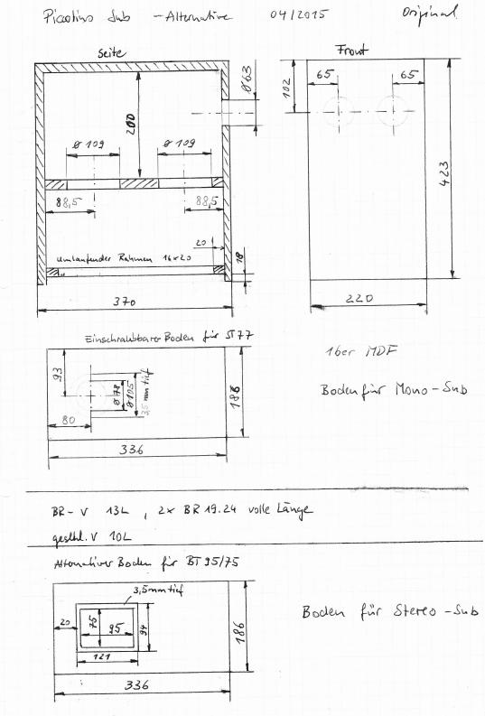

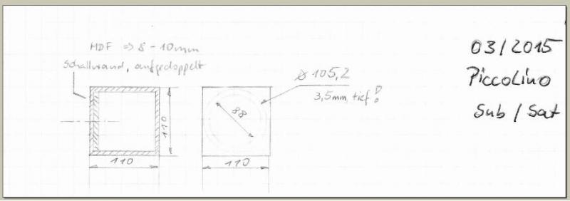

              ...nun geht es weiter, ich habe für euch noch die Messung und die Bauskizze der Gehäuse.
              In der Messung ist der leichte Anstieg des Frequenzganges auf Achse zu sehen, der in der 30Grad Messung verschwindet, diese Auf-Achse-Betonung unterstützt das Bündelungsverhalten zu hohen Frequenzen hin. Im Klangcheck ist diese Abstimmung sehr neutral, wer etwas mehr Hochton bevorzugt, kann den 15Ohm Widerstand parallel zur 0,15mH Spule veringern, mit 8,2Ohm klingt es frischer und etwas spektakülärer, aber nicht überzogen.
              Wenn ihr daran intessiert seid, dann stelle ich auch eine kleine Klangbeschreibung zusammen. Info einfach kurz hier im Beitrag.

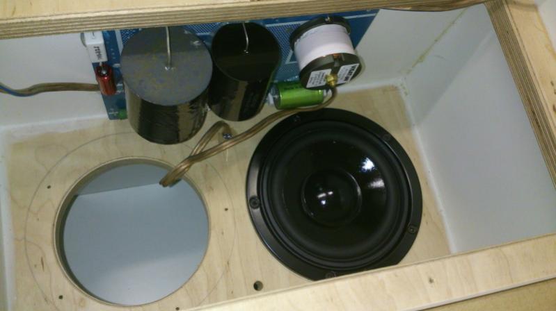

                    Diese Konstruktion baue ich schon das dritte Mal, ich erhielt hierzu von Kollegen die den Artikel laßen Nachfragen und zusammen mit meinem Tischler entstanden so weitere Subwoofer -Satelliten - Systeme.
                    Einer der Interessenten hatte besondere Wünsche, er wollte kompromisslos die beste Qualität, somit kam eine Weiche mit ausschließlich Folienkondis und hochwertigen Bauteilen zum Einsatz. Damit passte die Satelliten Weiche nicht mehr in das kleine Gehäuse und wanderte in den Subwoofer. Damit musste der Subwoofer ein weiteres Terminal erhalten, um die Satelliten dort anzuschließen.
                    Das Ergebnis kann sich auch hören lassen. Der Satellitenklang gewinnt durch die guten Bauteile an hörbarer Transparenz, die Mehrkosten von 100eur lohnen sich klanglich. Im Vergleich mit der normalen Weiche ist die "einfache" deutlich spröder und schriller im Mittelton, der a-b-Vergleich zeigt die überdeutlich.
                    Bilder folgen.

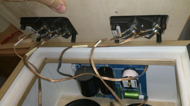

                        Bilder eingestellt
