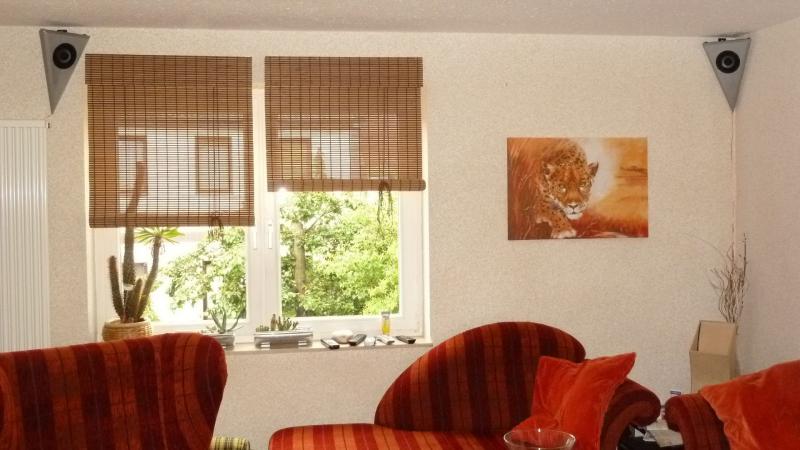

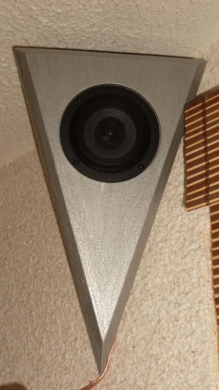

    Die neuen HX 10 4 Ohm kamen wie gerufen, da ich kompakte Rears brauchte. Das WoZi lässt keine Aufstellung hinter dem Sofa zu. Da mir die Gehrungsschnitte für diese Art Ecklautsprecher zu aufwändig waren, wurde kurzerhand eine Fertigbox vom großen C geschlachtet, eine neue Frontwand aufgesetzt und gefräst, Hammerschlaglack silbergrau, fertig. Minimaler Aufwand und ich bin sehr zufrieden.

    Chic.
    • Midvinterblod
      • 07.10.2010
      • 506
      Einfach, praktisch, gut. Super Idee.

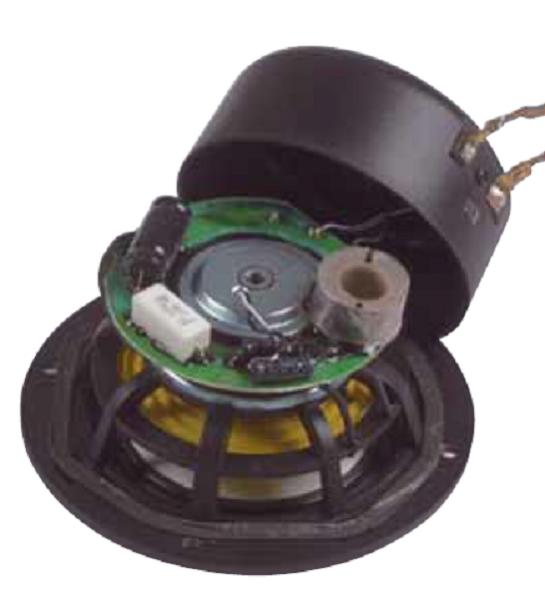

                      Weis eigentlich jemand, wie die interne Frequenzweiche des HX10 beschaltet ist und ob man da rankommt für Modifikationen?
                      Grüsse
                      Niwo
                        • 5972
                        Ich habe gelesen unter dem Aufkleber ist in der Mitte eine Schraube, und gefühlt habe ich die auch. Dann kann man die Kappe wohl ganz leicht entfernen.
                        • Frankynstone
                          • 23.03.2004
                          • 3916
                          Wenn mein Messauge nicht täuscht, ist eine 20mm-Gewebekalotte am Stiel drin. Der Stiel ist innen hohl und es sieht so aus, als gingen die Leitungen dann durch die Polkernbohrung vom Tieftöner.
                          Wenn sich sonst keiner traut, schraube ich die Kappe ab :-)
                            • 1969
                            Da könnte ja auch vielleicht Visaton helfen, die müssten es ja wohl wissen
                            • newspeaker
                              • 02.07.2013
                              • 95
                              Vielleicht hilft`s :
