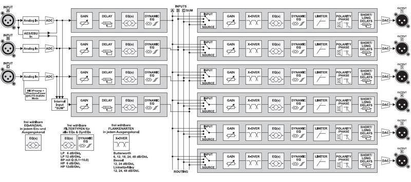

                              was hat das Alter eines Produkts mit deren Funktionalität zu tun?
                              anbei das Blockdiagramm der DCX:
                              und daraus sieht man dass viele Filterfunktionen denkbar sind, zusätzlich sind Themen wie Limiter und dynamic EQs, was ich noch nie gebraucht und benutzt habe.
                              Du solltest ab und zu auch mal in die links reinklicken, dann letztes mal habe ich dir schon geschrieben dass auch shelving durchaus geht, du hast es halt nicht gefunden, es steht im Bereich EQ.
                              Fazit: Ja, das DCX ist eine aktive Frequenzweiche mit jeder Menge weiterer Funktionalität. Nach 10 Jahren der Benutzung findet man immer noch nützliche Funktionen, die es wert sind, ausprobiert zu werden. Kosten: 200 Euro.
                              Die neueren Systeme bestechen durch ihre Einfachheit in der Bedienung, da hat die DCX sicher Schwächen, wie man an deinem Beispiel sieht.
                              pdf-link

                                @Timo: Gut,mein Fehler. Wobei der Speicherplatz trotzdem begrenzt ist und die Genauigkeit der Einstelloptionen (50-100hz Schritte) ab 1 khz eben nicht mehr so doll ist.
                                Vielleicht ist das aber auch egal,dass können Profis wie Du sicherlich besser beurteilen.
