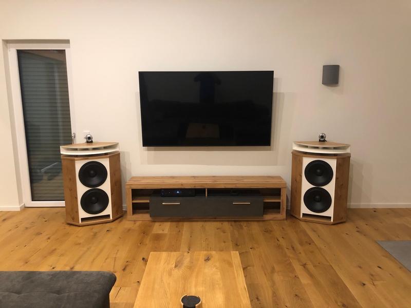

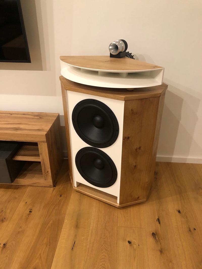

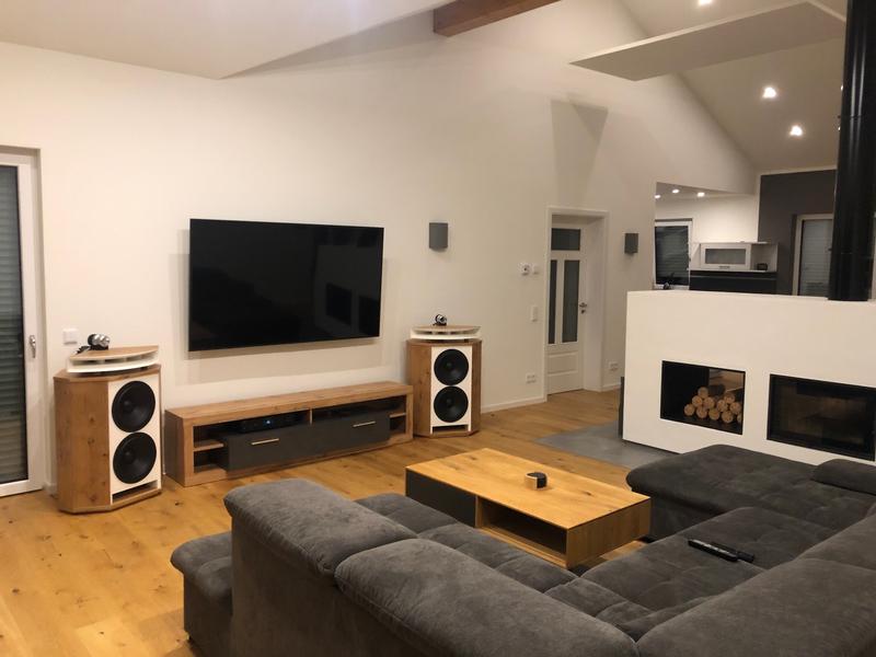

    da meine Monitor nach mehrfachen hin und her nun endlich fertig sind, hier noch einmal in der Galerie.
    Für alle, die den anderen Thread nicht verfolgt haben:
    Mein ursprüngliches Ziel war es, die Monitor vollaktiv zu betreiben
    Ausstattung:
    - NAD C658 mit Dirac Vorstufe
    - IMG STA2000d Digitalendstufen (je 1 KW) mit Pascalmodulen
    - MiniDSP 4*10 HD
    - Messmikro: Umik 1
    Der ursprüngliche Plan:
    Trennfrequenzen, Delay, Flankensteilheiten eingeben und den Rest automatisch von Dirac machen lassen.
    Leider fehlgeschlagen. Dirac ist ein mächtiges Tool, benötigt aber im Prinzip eine "fertige Weiche" (ob nun digital oder analog). So viele Korrekturen sind zwar möglich, klingen aber nicht.
    Die Monitor - insbesondere der Mittenbereich- klang anstrengend und nervig. Manchmal auch leicht schrill.
    Zudem hat das MiniDSP bei höheren Pegeln übersteuert. Auch der Bass war schwammig und langweilig.
    Also umgestiegen auf das Behringer DCX. Besser...Fast rauschfrei (aber auch nicht komplett). Übersteuern weg... Aber: Der miese klang blieb. Der Bass wurde besser, aber hat tatsächlich bei hohen Pegeln "versagt" (die Endstufe dabei ging dabei ins Clipping). Ich dachte schon: Oh man...Das sollen vier TIW-300 sein? Die hatte ich anders in Erinnerung. Naja...
    Deprimiert und kurz davor alles zu verkaufen, haben mir Walwal (Jürgen), Whoofmax und Timo nochmal Hoffnung und Unterstützung gegeben.
    Tatsächlich wurde es durch das messen auch besser, aber das Behringer war an dieser Stelle zu ungenau (Einstellmöglichkeiten; zu wenig Filterspeicherplatz; keine Shelving-Filter).
    Also abgebaut und das MiniDSP nochmal dran (diesmal per XLR). Das übersteuern war weg. Nun rauscht es das erste mal ordentlich.
    Auch klanglich wollte sich nicht so richtig die Zufriedenheit einstellen.
    Als letzte Option dachte ich mir: Einfach die passive Weiche verbauen, Dirac drüber, fertig. Offen gesagt: Große Hoffnung hatte ich nicht. Also habe ich mich parallel schon nach anderen Lautsprechern umgeschaut (eine Nubert NuVero 170 wäre es wohl geworden, da ich nicht nochmal bauen wollte; spätestens dann hätte meine Frau Wohl die Scheidung eingereicht).
    Gestern dann die passive Weichen eingebaut und mal kurz Dirac drüber gejagt (noch nicht final getestet und nur an einem Messpunkt).
    Ergebnis:
    - Kein Rauschen
    - Keine nervigen Mitten
    - Einfach nur Sound!
    WOW!
    Wie kann das bloß sein?
    Laut Messprofis aus dem Forum war meine Technik zur Aktivierung vermutlich problematisch.
    Heute habe ich Dirac ordentlich drüberlaufen lassen (9 Messpunkte) und diverse Zielkurven getestet.
    Was soll ich sagen: Das Ergebnis ist beeindruckend!
    Es ist erstaunlich, dass ein quasi 30 Jahre altes Konzept mit etwas DSP Technik klanglich auf Concorde Waveguide- Niveau gehoben werden konnte. Das sagt mein Kumpel (Tontechniker) der die Concorde WG zu Hause stehen hat und ich (der die vorher hatte).
    Wirklich crazy...
    Wenn es richtig laut wird, bemerkt man das Horn ein wenig. Aber gar nicht tonal unangenehm, sondern einen ticken überpräsent bzw. dynamisch. Empfinde ich aber als sehr angenehmen, weil es zu vielen Songs gut passt.
    Am meisten überrascht hat mich aber der Bassbereich.
    Tatsächlich ist mein Gehör auf einmal meine Grenze (was im übrigen mein Ziel war).
    Super knackig, kontrolliert, tiefgehend (cut bei 35 hz) und mit unglaublichem Druck.
    Das war mit der Aktivtechnik bei weitem nicht so. Mindestens 100% Steigerung.
    Letztlich kann es also nur ein technisches Problem gewesen sein.
    Fazit: Passiv mit Dirac ist für mich perfekt! Kann quasi jeder mit umgehen und macht aus Standardsound echt was exzellentes.
    Klar, Profis würden mit echtem DSP (Lautsprecher entsprechend entzerrt, nicht den Raum) noch etwas mehr rausbekommen. Vielleicht aber auch nicht, wer weiß.
    Ich bin auf jeden Fall (erstmal) zufrieden.

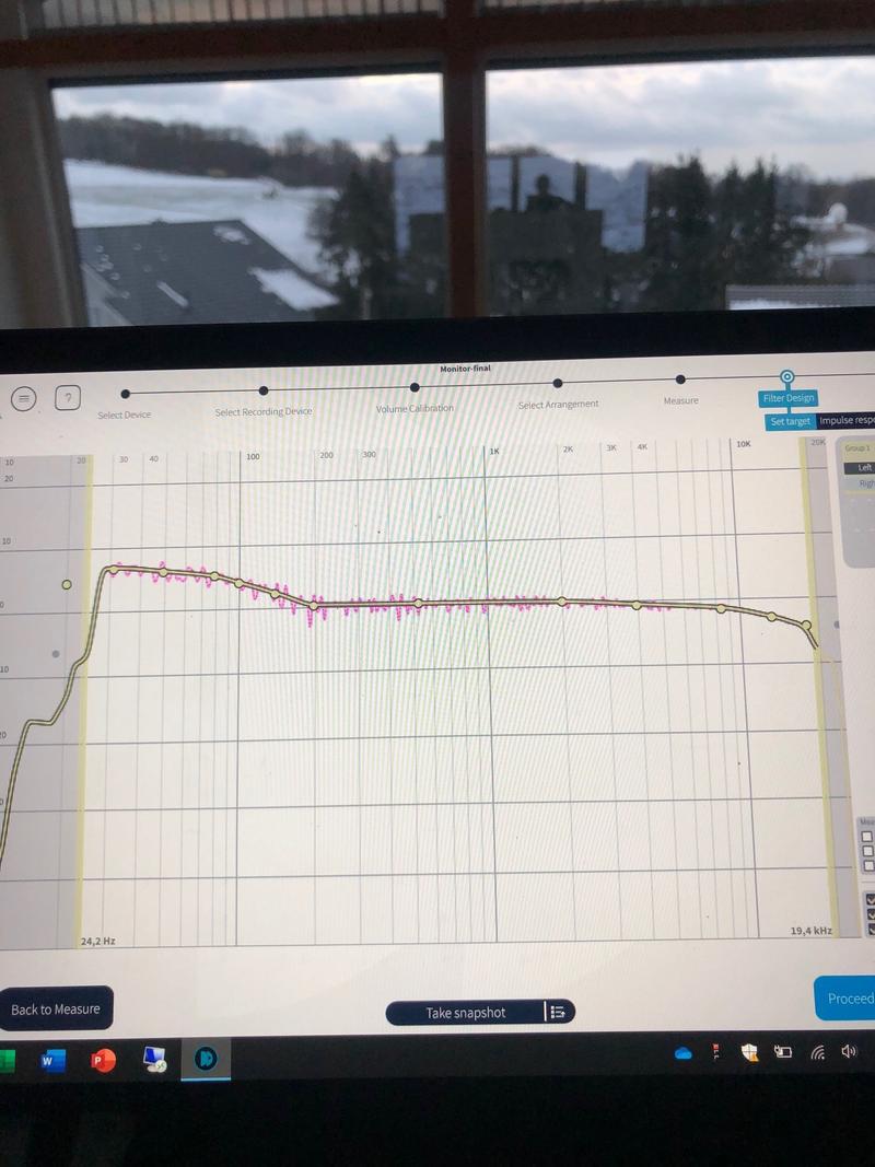

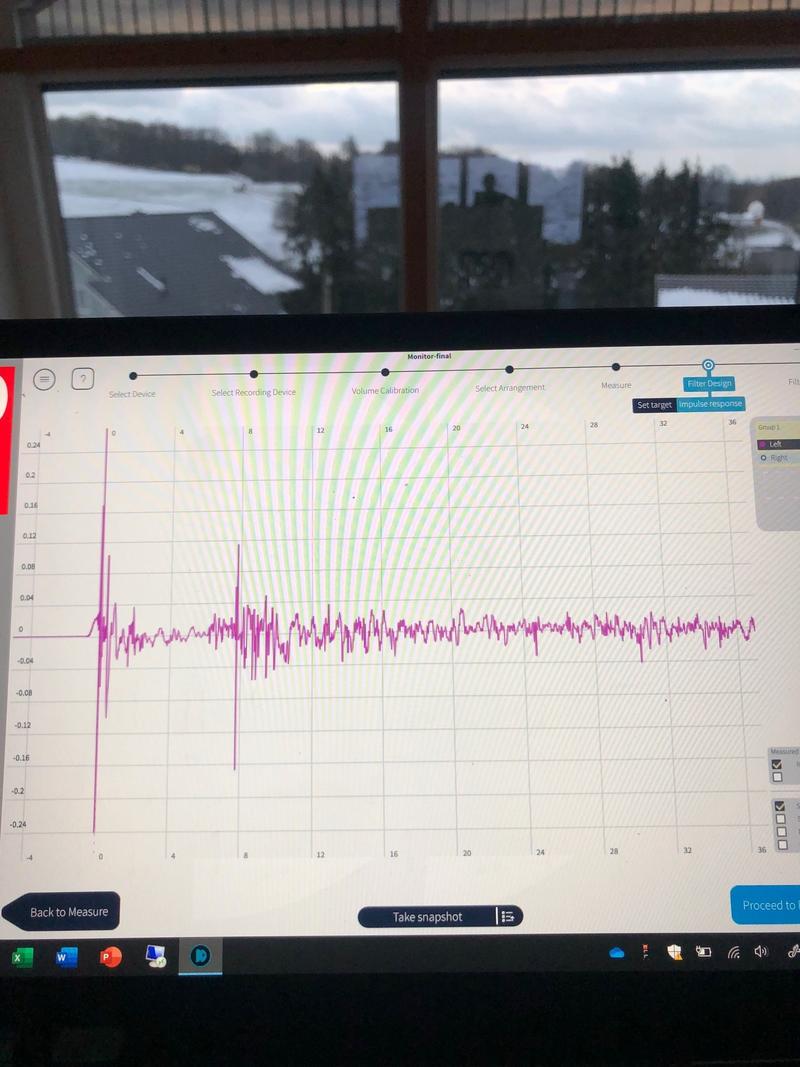

    Hier noch die Messkurven aus Dirac

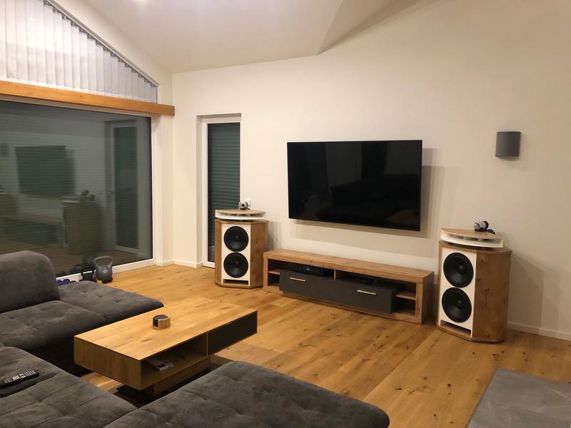

          als absoluter NAD-Fan freue ich mich dass dies hier zum Einsatz kommt:
          Im anderen Thread hatte ich es schonmals angeschaut und mich hinreichend informiert was dieses moderne Gerät im Stande ist zu leisten. Mit über 1600 Euro sicher nicht günstig und dies ist auch der Grund waum ich noch nicht zugeschlagen habe.
          Die Einrichtung und die Boxen plus Lowboard und hängendem TV gefallen mir ausgesprochen gut. Da ich persönlich solche großen Trümmer nicht stellen möchte, bin ich seit weit über 20 Jahren an einer alternativen Monitor dran. Viele male bin ich kurz davor, weiß heute über Theoriestudium auch wie man es erreichen könnte, aber die Monitor ist einfach eine akustische Größe die man so einfach in Real nicht erreicht.
          Freue mich für dich dass das akustische Ergebnis dich befriedigt.

            Die sehen echt klasse aus! Daumenhoch
            Hast du mal versucht/gemessen wie der Frequnzgang im Bass ausschaut wenn du sie nicht so nach an die Wand quetscht?

              @Nlcarbon: Habe ich nicht, da es definitiv keine Option ist. Vor den Monitor ist unser Corona-Sportbereich. Und meine Frau hat so schon große Mühe, die "süßen" zu akzeptieren
              Der Bass ist aber tatsächlich extrem knackig (ohne Dröhnen).Was aber tatsächlich erst durch Dirac so war. Das passt also auch..

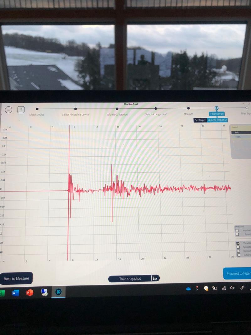

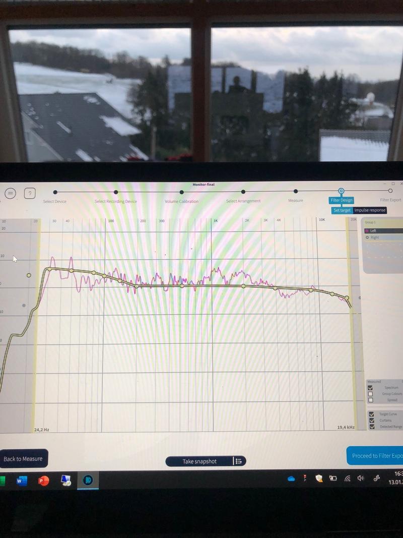

                              So...gestern noch ein paar Messungen mit Dirac. Mittelton nochmal um 2dB abgesenkt. Der Bereich war bei höheren Lautstärken etwas überpräsent.
                              Ergebnis:
                              Nahezu perfekt (für mich). Insbesondere vor geringen Lautstärken hatte ich ein wenig Sorgen. Klingt aber dank Dirac voluminös, klar, einfach passend.
                              Kein Töner ist als Fragment rauszuhören.
                              Wie bereits erwähnt höre ich hier keine Unterschiede zur Concorde Waveguide (die ich gestern noch gehört habe). Klar, das ist kein Direktvergleich. Unterschiede sind dank der Raumeinmessung aber definitiv kosmetischer Natur.
                              Bei höheren Pegeln (um die 100 db am Hörplatz) sind Unterschiede zur Concorde zu hören. Der Mitteltonbereich der Concorde ist da noch etwas graziler und genauer. Das sind aber wirklich Nuancen.
                              Die Monitor ist hier definitiv präsenter,dynamischer.
                              Da ich aber zu 70% Dancemusik und Rock höre,passt das perfekt.
                              Der Bass (der mich bei der Concorde schon begeistert hat) ist bei der Monitor dank der Einmessung wirklich bombastisch.
                              Also davon bin ich wirklich beeindruckt!
