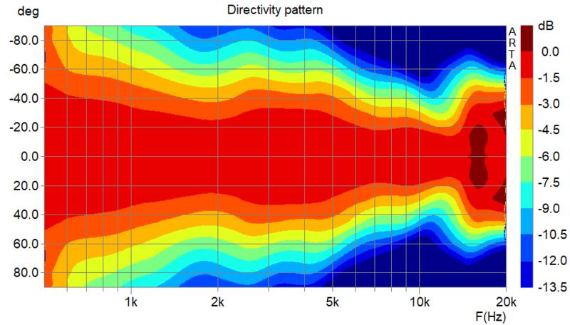

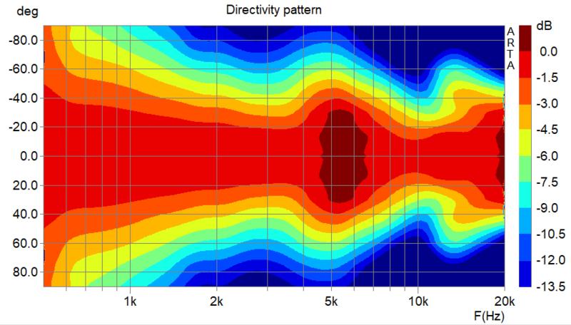

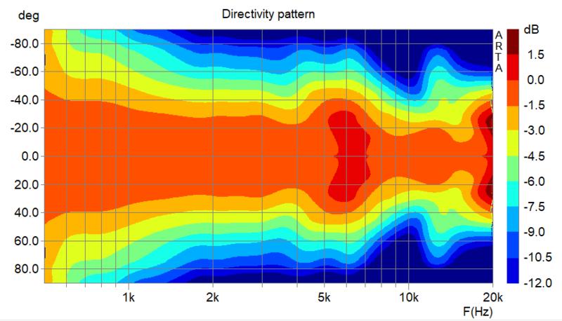

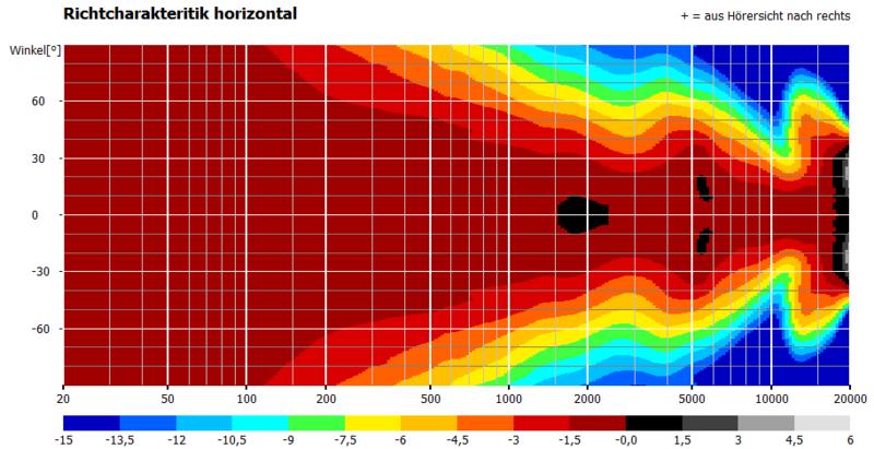

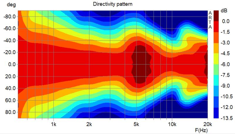

      Die frei montierte KE-WG, die aber dann doch seitlich noch eine Gehäusewand sieht und einen Bespannrahmen auch noch, entzieht sich natürlich einer halbwegs exakten Simulation in Boxsim. Als Versuch der Annäherung habe ich die KE auf einer eigenen Schallwand 13*13cm (Diagonalmaß 18,4cm) simuliert. Frequenzgang und Abstrahlverhalten sehen dann so aus:
      Es zeigt sich: Die Aufweitung der KE-WG bei 3 kHz ist in der Simu nachhaltig verschwunden. Mal sehen, wie es messtechnisch aussieht.
      Zunächst die erste Version, hier ist die Vorderkante des WG 2cm vor der Schallwand der ALs, also schon im Bespannrahmen, kurz hinter dem Bespannstoff.
      Eine Aufweitung bei 3 kHz ist hier tatsächlich nicht vorhanden, dafür aber bei 5 kHz wo das WG doch eigentlich ganz gut bündeln sollte.
      Nimmt man den Bespannrahmen ab, wird es noch schlimmer.
      Das hat mich dazu veranlasst, die KE nachmal 2,5 cm weiter hinten zu montieren, um Platz für einen Basotectring vor dem WG zu haben, sichtbar im letzten Bild von Beitrag #2, dort noch ohne Bespannstoff auf dem Rahmen.
      Nach nicht ganz optimal, aber besser. So bleibt es erstmal.

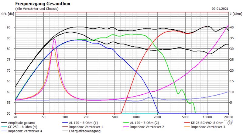

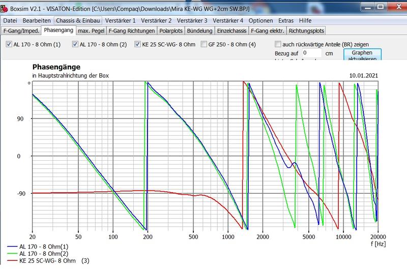

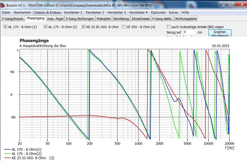

              Im Moment suche ich noch nach einem anderen Fehler. Ich habe mal die EQ-Settings der am Hörort etwa linearen Abstimmung (nicht abfallenden!) in das Boxsim-Modell eingegeben (siehe Anlage). Was da heraus kommt, hätte ich niemals gebaut und die reale Box klingt auch nicht so.
              Die Bedämpfung durch das vollständig mit Basotect gefüllte Geäuse scheint viel zu heftig zu sein. Die Impedanzschriebe sehen sehr merkwürdig aus, aber davon mehr hoffentlich morgen.
                • 10739
                sehr merkwürdige aktive Filter, bei allen Chassis.
                  Ja, das glaube ich auch, dass die Kombination aus den beiden Kalotten so viel Luftigkeit und Glanz versprüht, weil sie im Energiefrequenzgang nach oben nicht abfällt.
                  Moin Uwe,
                  ich kenne mich ja mit aktiver Filterung nicht so aus, aber für mich sieht es aus, als ob Du die Zuordnung durcheinander gewürfelt hast!
                  Ein Beispiel : Verstärker 4 für Chassis 3 ( KE ) hat einen Hochpass 2. Ordnung bei 150 Hz. und einen HP 1.Ordnung bei 650 Hz Wozu?
                  Ich denke, wenn Du strukturiert zuordnest; Amp 1 für Chassis 1, Amp2 für Chassis 2 etc, wird es auch funktionieren mit der Simu.

                      Ich will nicht stören aber wenn man manche Sachen weglässt wird es meistens besser. So ist es auch bei Patienten die in die Klinik kommen. Lässt man nur 2 von 9 Medikamenten und es geht ihnen meist viel besser.
                      Hier mein Vorschlag:
                      http://forum.visaton.de/attachment.p...1&d=1610279566
                      http://forum.visaton.de/attachment.p...1&d=1610279582

                        Ich sehe es ein, die aktiven Filter hätten weiterer Erklärung bedurft.
                        Die gesamte (aktive) Weiche ist als Kombination mit einem Subwoofer konzipiert.
                        Die Zuordnung ist dann:
                        1. Subwoofer
                        2. Unterer AL170
                        3. Oberer AL170
                        4. KE
                        Daher kommen auch die 2ms Delay auf allen Kanälen. Der Sub steht auch schon hier und wäre längst mit dem dritten Aktivmodul angeschlossen, wenn ich mich nicht gerade als Elektroschrottproduzent betätigen würde. Erst ging der AVR final ins Jenseits und danach auch noch der aus dem Schrank gezauberte alte Stereo-Vorverstärker. Im Moment geht nur noch Messen (das Audio-Interface geht noch!) und Betrieb am (Kophörer-)Ausgang des Fernsehers. Ich hatte zwar einen neuen Stereoverstärker (Yamaha A/S301) geordert, aber der Liefertermin ist gerade storniert und es scheint gerade in D keine Verstärker zu geben. Ist da irgend ein Schiff aus China abgesoffen?
                        Die fast oder ganz sinnlosen Hochpässe vor dem HT entstanden mal, als ich die Phasengänge über sehr weite Bereich anglichen wollte. Sinn macht das natürlich eher nicht.

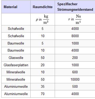

                            • 28798
                            Basotect hat einen zu hohen Strömungswiderstand (etwa 8000). Im Tiefton wirkt es volumenverkleinernd. Als Mittel/Hochtonabsorber wirkt es gut. Also eine Lage auf die Innenwand, um Mittel/Hochtonreflektionen zu verringern, der restlichen Raum mit Faser locker füllen.
