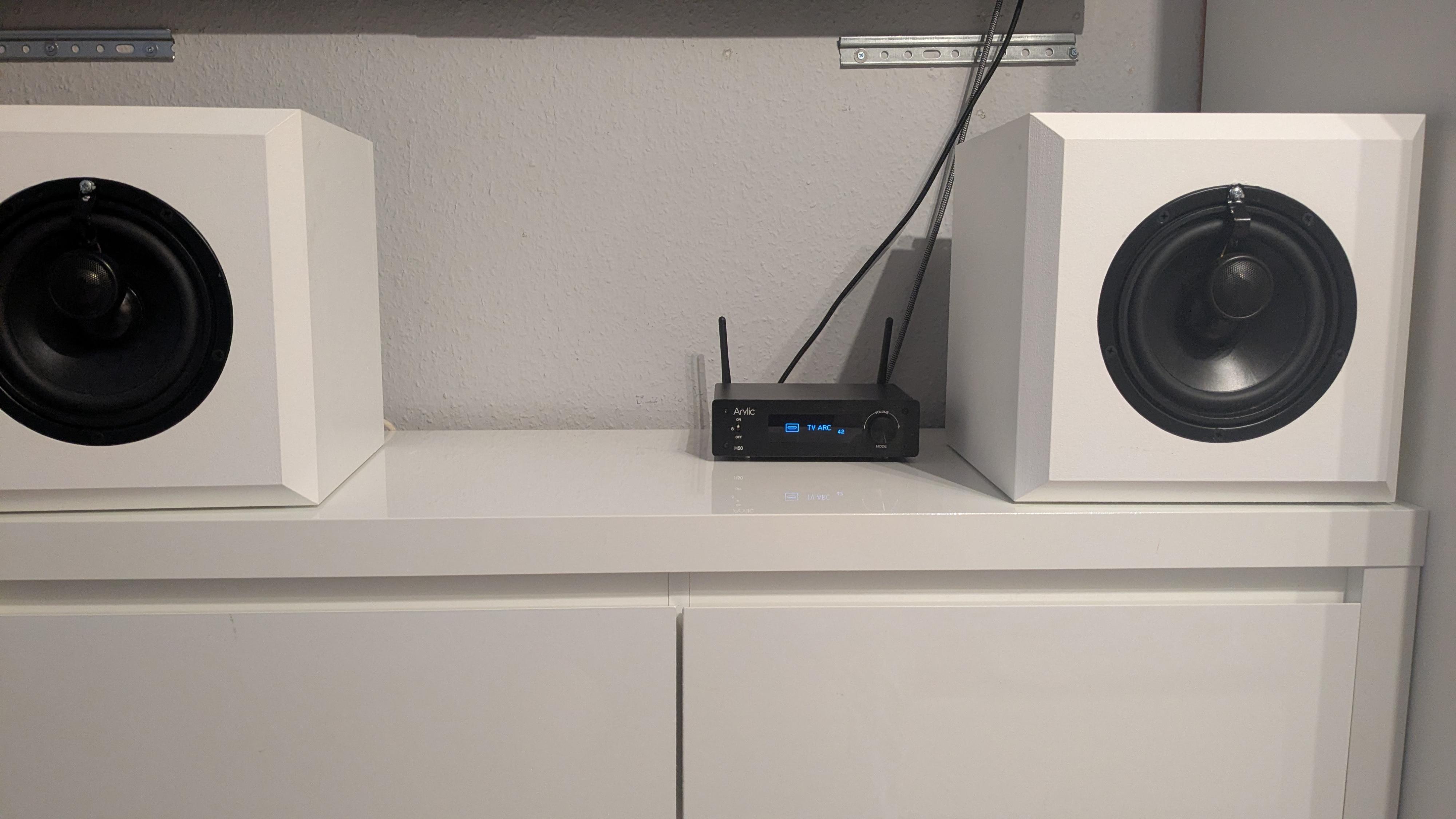

                                Klicke auf die Grafik für eine vergrößerte Ansicht  Name: image_59988.jpg Ansichten: 2 Größe: 570,2 KB ID: 736000 Mittlerweile habe ich 3 Paare sc4 nd. Getauscht gegen Visaton CT 25 a. Leider kann ich keinen Unterschied feststellen. Scheinen doch sehr ähnlich zu sein. Ich habe 8,11, und 15 Liter ausprobiert. 15 Liter klingt für mich am besten ohne sub. Da macht er tatsächlich Bass. Liegt eventuell am arylic h50. Das ganze als TV Lautsprecher im Schlafzimmer. Ich bin immer wieder überrascht wie gut diese Lautsprecher klingen.
