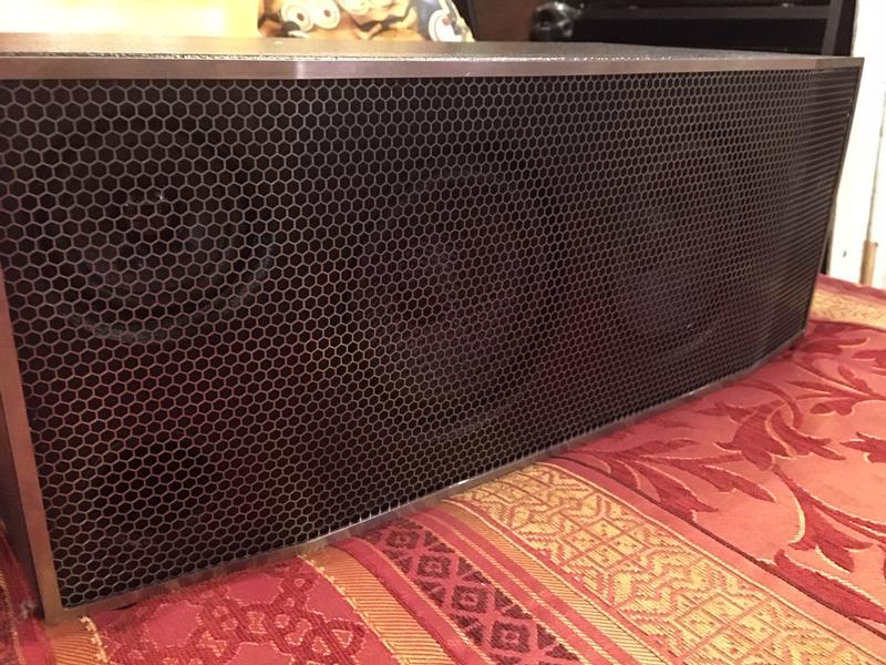

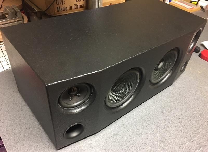

    Bild 1 Front mit Edelstahl Hexagon Lochblech und Edelstahl Rahmen
    Bild 2 Frontansicht
    Bild 3 Seitenansicht

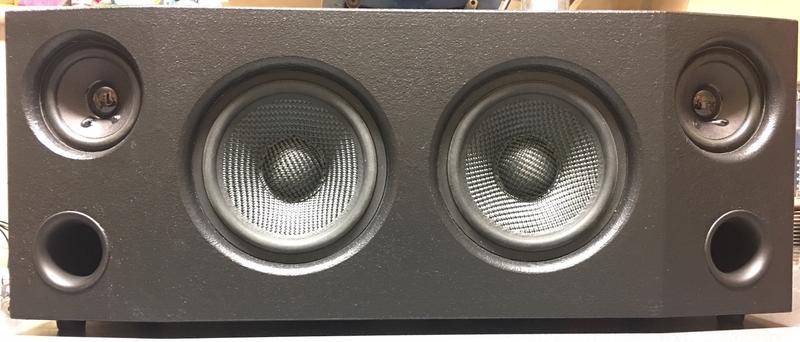

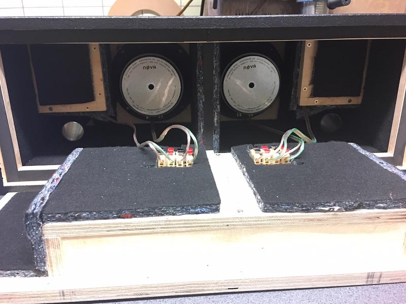

    Verbaut wurden folgende Lautsprecher. Es sollte sich alles um den FRS8 drehen und somit stand der Hauptakteur schon einmal fest. Dazu kommen dann zwei Gradient MDS Nova 05 für den Tiefton. Die MDS05 sind gut geeignet für kleine Gehäuse und die Optik gefällt mir mit der robusten Membran.
    Das ganze wurde dann Rückseitig montiert so das die Lautsprecher noch mehr geschützt sind und später folgt dann noch die Montage des Edelstahl Gitters. Als Oberfläche - Warnex Schwarz. Obwohl die Box in der Multiplexoptik auch sehr gut ausgesehen hätte. Es sollte robuster sein.

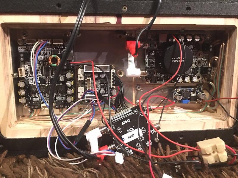

    Bild 4 Elektronik (noch nicht final, daher noch etwas wild)
    Zur Elektronik habe ich mich dann die für mich einfacher umzusetzende Lösung basierend auf Sure/Wondom entschieden. Zuerst sollte ein TPA250DSP gepaart mit einem TPA230BT verbaut werden. Da das aber in meiner älteren Variante der TPA250DSP Platinen-Version mit jede Menge Störgeräuschen einher gegangen ist, dann auch noch der TPA250DSP den Geist aufgegeben hat, habe ich mich dann komplett umentschieden und auf folgende Platinen gesetzt.
    • Wondon DSP - klar, Trennung FRS8 zu MDS05 und die ganzen netten DSP Spielereien
    • TPA250 - Verstärker für MDS 05
    • TAS230Di - Verstärker für FRS8
    • Separates Bluetooth Modul basierend auf CRSA 64215
    Der TAS230Di ist ein einer Digital Verstärker mit I2S Eingang. Da das ganze über den DSP versorgt wird war das kein Problem und behaupte jetzt einfach mal, der Klang dabei kann nur gewinnen. Das Bluetooth Modul wird in der späteren Ausbaustufe dann auch über I2S verbunden.
    Klanglich ist das Teil wirklich mehr als überzeugend bisher. Dank DSP kann alles mögliche mit Parametrischem Equalizer usw. angepasst werden. Die Trennung liegt etwa bei 300Hz.

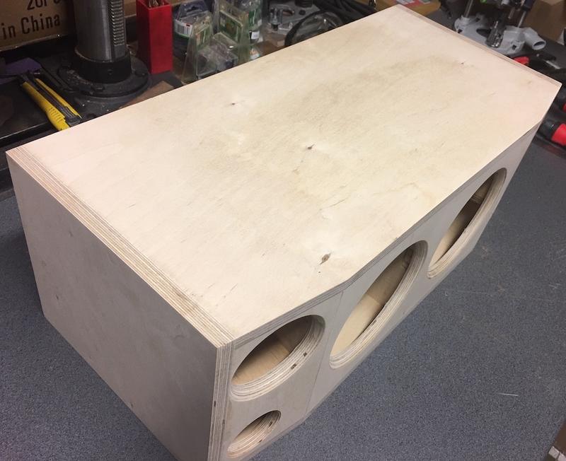

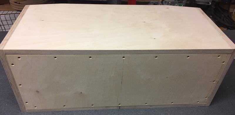

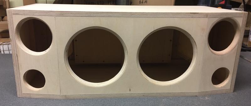

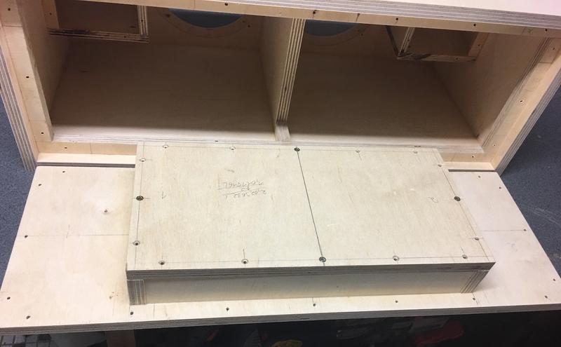

    Anbei noch ein paar Bilder vom Rohbau:

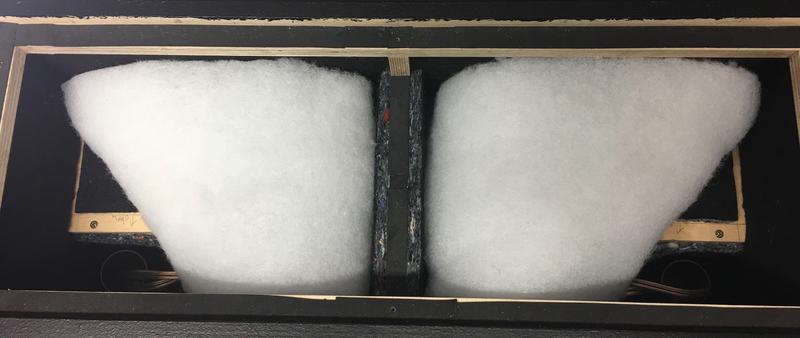

    Bedämpfung wurde dann noch etwas angepasst. An den Wänden war es etwas zu viel, hätte man sich eigentlich sparen können. Aber jetzt passt es.

                  Habe mich dann vor etwas mehr als zwei Wochen ein bisschen zusammengerafft und die Box endlich für den vorgesehenen Einsatzzweck soweit fertiggestellt. Nach ein paar kleinen Anpassungen im DSP rumpelt es endlich nicht mehr so wie in so manch bekannter Bluetooth-Box mit den drei Buchstaben und klanglich finde ich sie bisher gut. Das Setup wird jetzt so eine Zeit getestet und wenn’s dann doch noch nicht 100% passt kann man dank des DSP‘s ja problemlos Anpassungen vornehmen. Die beiden FRS8 wissen wirklich zu gefallen.
                  Das von mir vorgesehene Bluetooth-Modul AudioB i2s SMA Bluetooth Modul wollte anfangs überhaupt nicht mit dem DSP per i2s zusammenarbeiten und es kamen nur fürchterliche Töne aus der Box. Zum Glück war es den Nachbarn egal. Dann das ursprünglich vorgeschlagene BT Modul aus dem Sure DSP Wiki besorgt. Das ging dann, aber die Störgeräusche waren nicht wegzubekommen.
                  Zu guter letzt dann doch wieder das AudioB Modul probiert. Da ich nun eine minimalste Erfahrung in Sachen BT Modul flashen gesammelt hatte wurde dann das recht teure Adapterkabel für das AudioB Modul besorgt und das Modul auf die dann tatsächlichen richtigen Einstellungen geflasht. Sogar diese bimmeligen Bluetooth Töne konnten abgeschaltet werden. (Dabei aber aufpassen, ein Ton muß drin bleiben. Ansonsten schrottet man sich das Modul.)
                  Juhuu es klappt.
                  Leider noch minimale Störgeräusche. Eine Kurze Frage im Nachbarforum dazu (vielen Dank nochmal) brachte die Erleuchtung. Habe dann die i2s Leitung gekürzt und mit Stücken alten geschirmten USB Kabel hergestellt. Zusätzlich noch wirklich alle Massepunkte die noch vergessen wurden verbunden. Endlich kein knistern mehr, einfach nur Musik.
                  Der Empfang, dank externer Antenne, hat dann wirklich verblüfft. Bisher etwa 30 Meter Entfernung getestet und es kam immer noch Musik aus der Box. Habe zwar was das angeht bisher nicht wirklich Erfahrungen sammeln können was Bluetooth Reichweiten angeht, es hat wirklich angenehm überrascht.
