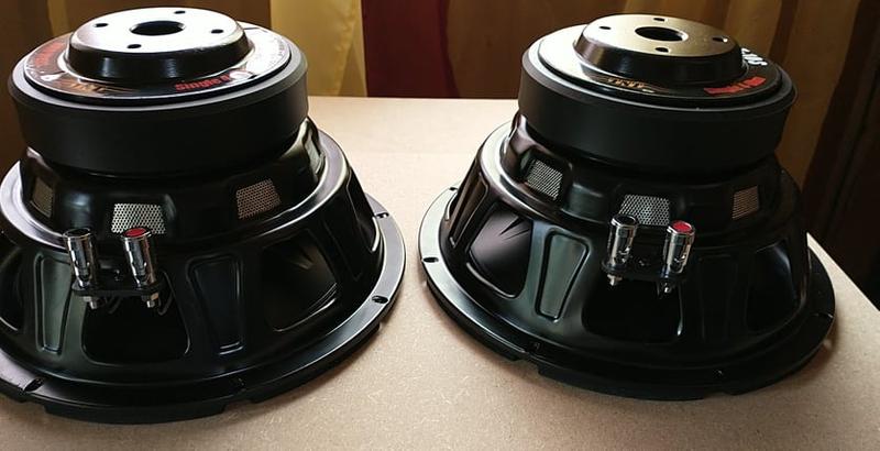

        Vielleicht zu den BG 20 eine dünnere Zuleitung wählen, 1mm² und etwas höherohmige Spulen nehmen, aber keine unter 1mm² . Modernere PA Endstufen sollten aber mit 3 Ohm zurecht kommen, die meisten jedenfalls. Schade, das Du nicht 4 BG20 je Box nehmen konntest.
        na so modern sind meine Endstufen auch nicht mehr :-) die haben schon ein paar Jahre auf dem Buckel
          • 1328
          Wenn man bedenkt, dass ein 25er nicht 1000W sondern 300W RMS hat, koönnen 3 BG20 bei 150Hz locker mit

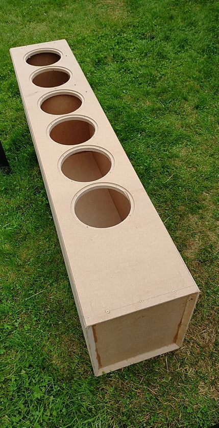

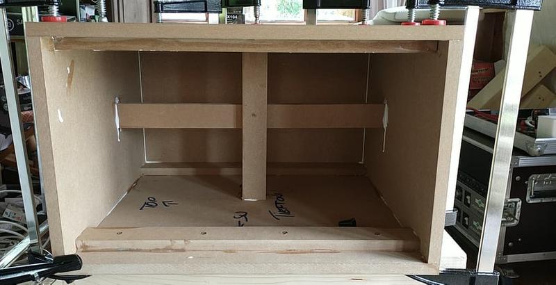

            Rohbau zweites Gehäuse fertig - 2 von 6 :-)

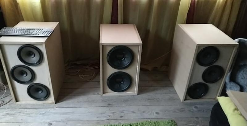

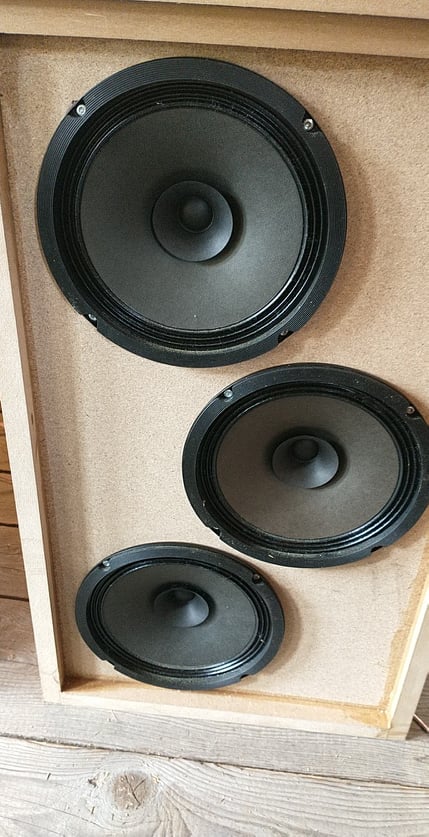

                Heute gings weiter - mein altes Kunstrukt 6mal BG20 mit serieller Weiche zerlegt und schon fast entsorgt :-)
                Die Mittel-Hochton Einheiten spielfertig gemacht und ein Bassteil (von vier) fertiggestellt...
                Provisorisch mal angeschlossen...
                Die TNT25 mal für 2 Stunden bei 16 Hz huben gelassen, DSP mal grob eingestellt.
                Schon dieses kleine Setup geht sehr, sehr gut

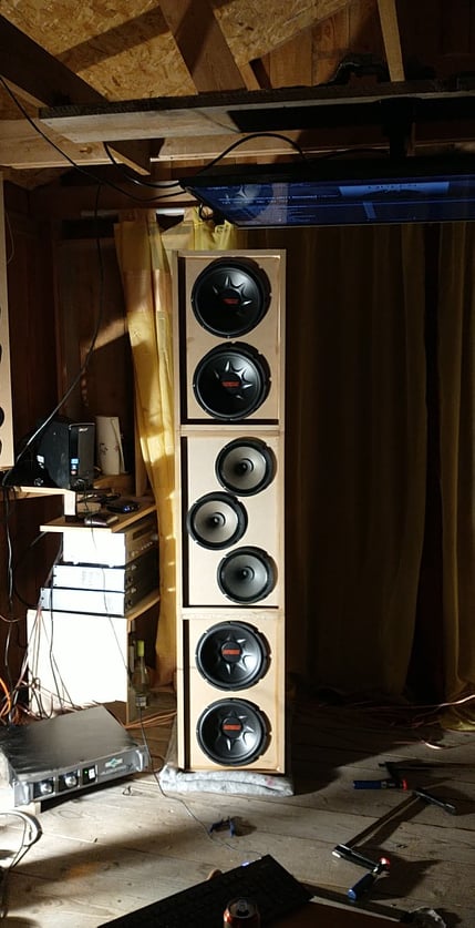

                      Rohbau fertig!
                      Jetzt fehlt nur noch das Optimieren und das Aufhübschen!
                      Zum Glück hab ich 2 von den Audiopro Endstufen die TNT haben richtig Leistungshunger
                      Zuleitung für meine Gartenhütte brauch ich jetzt auch eine Neue die Zeit wo eine 1 Phasen Zuleitung reichte ist vorbei. >Das nächste Projekt ist ein Subverteiler mit 3 Phasen Zuleitung
                        • 3697
                        Man sieht ja vor lauter Schraubzwingen das Gehäuse nicht mehr! Aber sieht interessant aus. Wo ein Wille ist, ist auch eine Schraubzwinge
                        Wahrscheinlich ist es schon zu spät dazu , aber ich würde das Gehäuse mit den BG 20 spiegelbildlich aufbauen, bzw, so beschalten, das man es Spiegelbildlich aufbauen kann.

                          Die andere Seite ist gespiegelt aufgebaut
