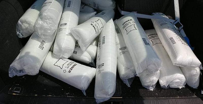

        • studiowork
          • 21.11.2002
          • 371
          Dämmung von Ikea...

                • 3697
                Zitat von studiowork Beitrag anzeigen
                Dämmung von Ikea...
                Schaut gut aus
