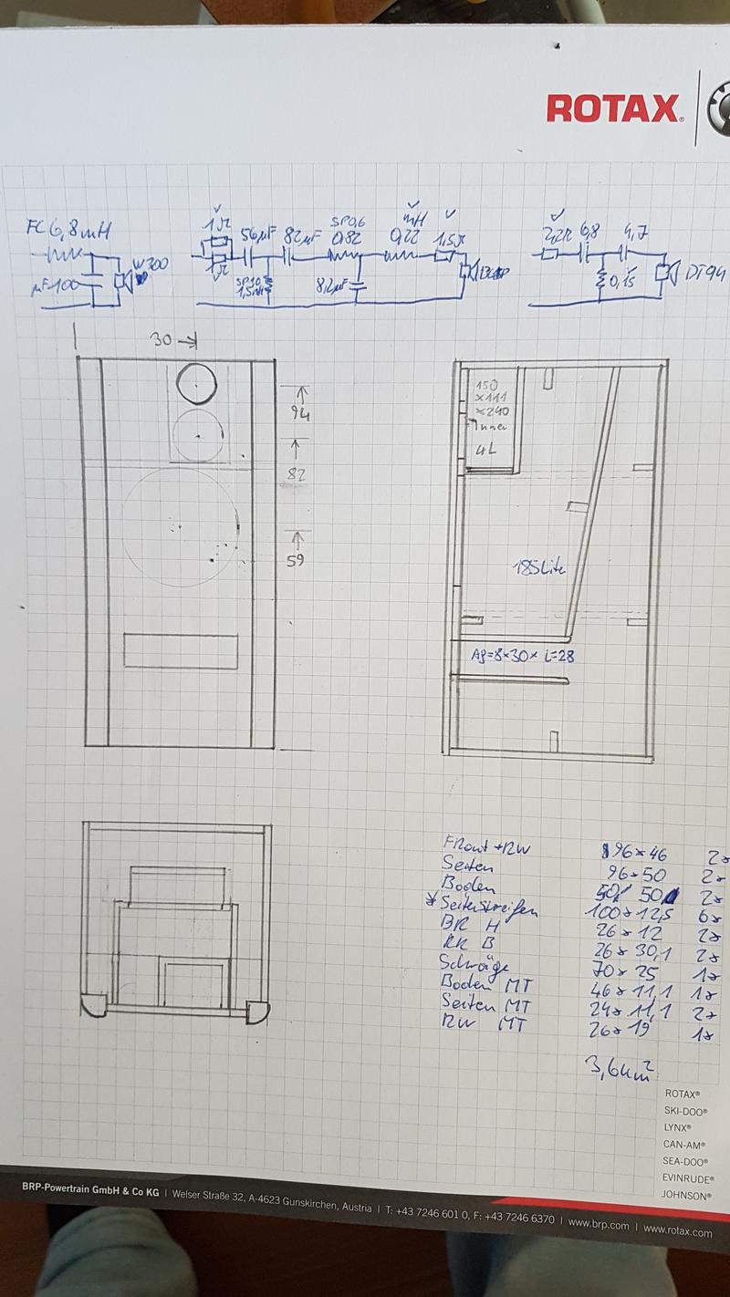

    Heute snid die Bauteile angekommen. Eine Low Budget Box quasi, mit hervorragendem Wirkungsgrad und guten Frequenzgang laut Simu
    Hier wurde schon ein bisschen diskutiert:
    http://www.visaton.de/vb/showthread.php?t=25246&page=3
    Leider hat sich der zukünftige Besitzer nicht für einen OTTO 60Litter BR überreden lassen.
    Die Box soll zusätzlich mit einem abnehmbaren, mit Stoff bespanntem Rahmen versehen werden. Dazu bekommt die 50cm breite Box links und rechts einen vertikalen Massivholzanleimer ca 60x60mm (Abgerundet R40mm). Die Anleimer stehen 2cm von der Schallwand vor. Insgesamt hat die Frontplatte dann ca 38cm Breite. Den Rahmen möchte ich mit Aluwinkeln 20/20 bauen.
    Welche Auswirkungen haben Vorstehende Gehäusekanten. Wie könnte man das simulieren?
    Easy StandBox4 Gregor.BPJ (Simu ohne Brücksichtigung der Gehäusekannten) Mit 38cm Schallwandbreite sieht die Simu auch gut aus
    lg Burns

    ich würde den Fb von 30 auf 35 Hz erhöhen
      • 4889
      mit geänderte weiche

                    Ich denke, mit Boxsim kann man den Effekt nicht simulieren. Es ist sozusagen das Gegenteil einer Fase an der Kante.
                      • 3540
                      Habe einmal ein bißchen die Weiche vereinfacht.
                      Der BG 13 scheint mir gar nicht so schlecht zu sein.
                        • 4889
                        der DT94 sollte steiler getrennt sein...

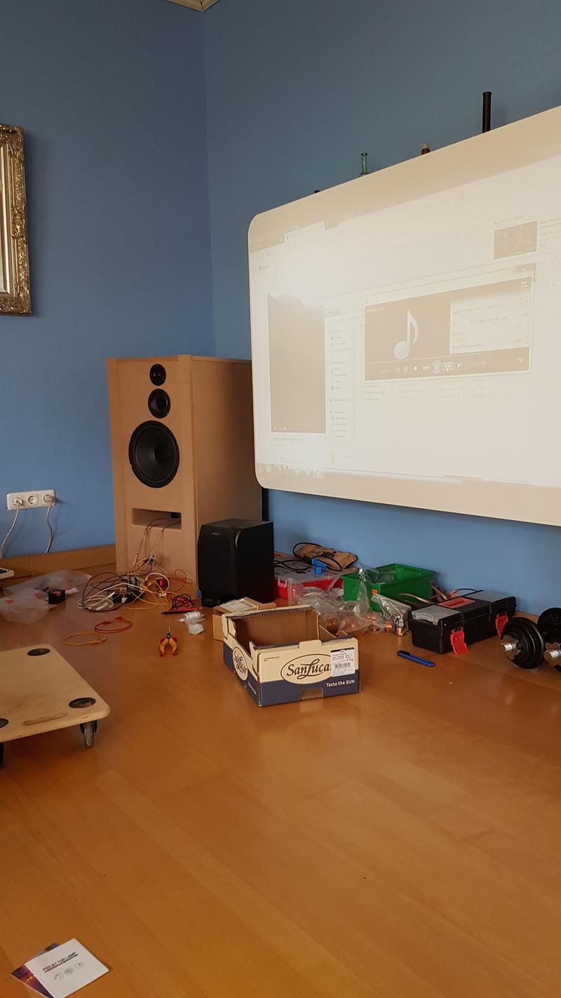

                          Es wird seit gestern schon fleissig gelauscht.
                          Fazit:
                          Gar nicht mal übel!
                          Vor dem W300 ist noch eine 1mm 0,82mH Spule gekommen.
                          Klingt wie in der Simu etwas hell, also nichts für leere kahle Räume, stört aber wegen der guten Gesamtabstrahlung äußerst wenig. Gitter kommt auch noch.
                          Also gar nicht schlecht!
                          Es gibt nichts was ich misse, oder das etwas verschluckt wird. Auch gibt es nichts was zu laut erscheint. Manche S und Zischlaute kommen bei MP3 etwas nefig rüber, in WAV abgespielt klingts gut
                          Wirkungsgrad dürfte auch laut Simu sein
                          Kosten pro Box /Stk:
                          100,- CHassis
                          60,- Weiche
                          50,- Holz MDF 18mm
                          7,- 1,5 Transportdecken
                          20,- Kleinzeugs
                          240,- pro Box
                          Hab natürlich wieder vor dem Fotoschießen des Innenlebens die Kiste verleimt
                          Auch das mit dem Massivholzanleimern muss ich mir neu überlegen da sich die geklammerte Transportdeckendämmung schlecht nachträglich schneden lässt
                          Bin sehr zufrieden!
                          Auch mit der Simulation!!! Hat zwar auch mit den alten Messdaten gut ausgesehen, war aber trotzdem neugierig
                          (Eine Symphonie sieht Simumässig mit neuen Daten nicht mehr so gut aus, hier gibt es wohl noch Überarbeitungsbedarf)
                          Die Box ist also für die Fertigstellung von mir freigegeben, die Weiche ist sehr passend
                          Aja, der BR-Port ist 8x30cm x28cm Länge
                          B/H/T der Box= 50/100/52cm
                          lg Burns
                              Ja, das ist besser.
                              Ich hatte auch etwas mit 18 db simuliert, dann wieder was anderes probiert, und bin irgendwie beim DT94 bei 12db geblieben.Ich wollte Bauteile einsparen
                              Aber wie gesagt, Deine Version würde ich vorziehen.
