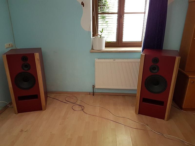

                      So, hier die Fertigstellung
Ansichten: 1
Größe: 151,5 KB
Ansichten: 1
Größe: 42,0 KB
Ansichten: 1
Größe: 154,9 KB
                      Betrieben von einem Technics SU V670
                      Ein Alter Bullide mit 135Watt an 4Ohm, spielt wie der Wahnsinn
                      Klanglich spielen die LS suverän und ausgewogen mächtig auf . Der Bass kann tief und trotzdem auch kicken. Je nachdem wo mann im Raum steht. Dieser wird noch umgebaut.
                      Bin aber schwer begeistert und kann sie jedem empfehlen, der VIEL PLATZ hat und auf High End nicht so wert legt.
                      Und Laut können sie auch
                      Der BG13P macht die Arbeit in seinem Spektrum sehr elegant.
                      Bin hoch zufrieden mit mir
                      Aja, der bespannte Rahmen, der kommt noch
                      Die Boxsimdatei
                      http://www.visaton.de/vb/attachment....2&d=1557132363
                      lg Burns
                        • 5660
                        Saustark!
                        ... sorry für den Kraftausdruck, aber den fand ich gerade passend. Die sehen so richtig erwachsen aus.
                        Anscheinend habe nicht nur ich die Idee, mal Boxen mit Bespannung zu bauen.
                        Hast Du vor noch etwas gegen die Kantenreflexionen zu tun? Vielleicht Schaumstoff auf die Schallwand hinter die Bespannung?
                          • 1302
                          Gedacht wäre ein Alurahmen auf Gehrung mit einem L-Profil mit schwarzem Stoff vom Thomann. Standard Dübelfixierung.
                          Weiß nicht wie stark sich die Kantenreflexionen auswirken, 2cm auf 39cm innere Schallwandbreite, hätts so gelassen, oben zum HT wirds e schon knapp.
                          lg Burns
