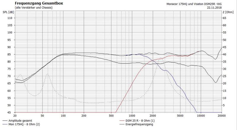

    Heute möchte ich die "MonVis 172PT-W" vorstellen
    Entwicklungsziel:
    Eine wohnzimmertaugliche Box mit WAF, die alltagstauglich und für Klassik, Jazz und Pop gleichermaßen gut zu hören ist. Untere Frequenz soll midestens Kontrabass E1 ( 41,2 Hz ) sein.
    Es kam eine Zweiwege-Standbox-Box heraus in weißem Lack die unter 900 € / Paar zu fertigen ist.

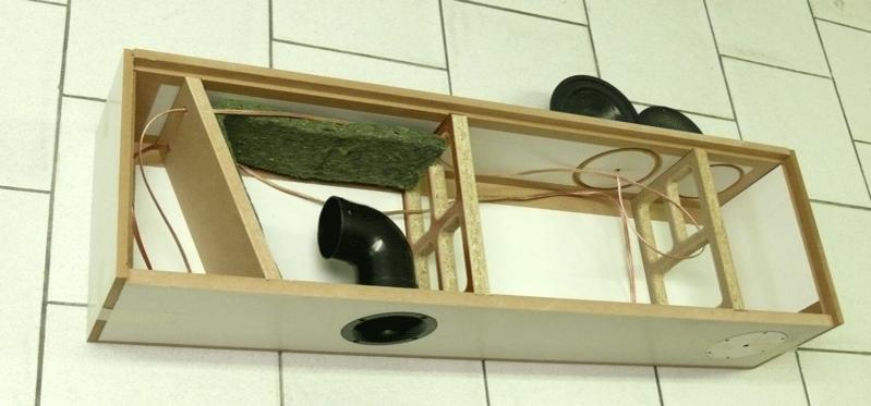

    Aufbau:
    DINA4-Blatt (29,7 cm x 21cm) x 106 cm, MDF 19 mm, Weichenfach unten, Sockelfüße 24 mm, Sockelplatte 38 cm x 28 cm x 4 cm verschraubt, Bassreflexrohr Visaton 25.50, Terminal Visaton 5195,
    Hochtöner: Visaton DSM 25R – 8 Ohm, WG-300 Monacor
    Tiefmitteltöner: Monacor SPH 175 HQ - 8 Ohm, Nettovolumen 39 Liter, Abgestimmt auf D1 (ca. 36,7 Hz)
    Grundierung, Füller, Lack von Mipa: 2K-Lack PU240-90 RAL 9003 Signalweiß
    Gewicht mit Sockelplatte je Box: 40 kg

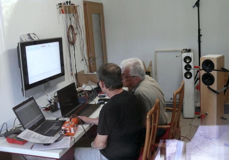

    Messmikro BD-MM1, Software HBX-6.8 und Boxsim 1.9x
    FQW-Bauteile: CFC16-Spule, MKP Kondensatoren, MOX10W Widerstände, BL71 Spule

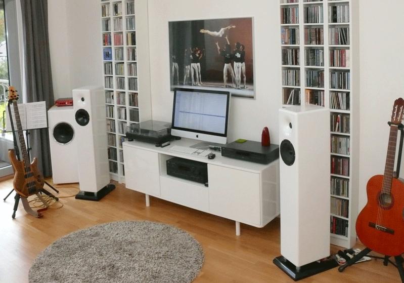

    Die Abhörbedingungen:
    Abspielanlage:
    Plattenspieler Technics SL-1210MK5 mit einem Linn Adikt Tonabnehmer, Kasettenrecorder Onkyo TA-2570
    SACD-Player NAD T585, und PC, Mac
    Receiver NAD 720 BEE (analoger Radioempfang)
    Klangregler aus
    Hörabstand: 2,7 m, LS-LS-Abstand 2,20 m
    Raum: 5,4 m x 4,0 m x 2,75 m, (59,4 m3)
    normal bedämpft (Parkett, Decke-Rigips, DreierSofa, Ohrensessel, Regale, Stühle, Gardienen, kleiner Teppich)

    Zu den Chassis:
    Beide Lautsprecher, der Monacor SPL175HQ wie auch der Visaton DSM25R haben mich angenehm überrascht.
    Gewiss hat der Visaton KE25 einen geraderen Frequenzgang. Aber dadurch, dass der DSM25 einen Pegelanstieg bei 10 kHz hat, wobei man zunächst denkt, dass dies nicht so toll ist, erweist er sich als ebenbürdig und in der Praxis gar als vorteilhafter. Bei größerem Hörabstand und für Grauhaarige, sowie Discogeschädigte, benötigt man keinen Höhenregler. Der Energiefrequenzgang, der sonst bei 7 kHz sich absenkt, macht dies hier erst bei 10 kHz. Die Senke, WG bedingt, bei 16 kHz ist in dem Bereich, wo in der Musik kaum noch etwas los ist. Das ist ein Grund, warum Radiosender ihre Frequenzen nur bis 15 kHz ausstrahlen.
    Der Tiefmitteltöner SPL175HQ mit einem relativ garaden Frequenzgang aus dem Hause Monacor leistet hier vorzügliche Schallumwandlung ohne störende Resonanzen (zumindest konnte ich bisher keine wahrnehmen). Die Trennung des FQGs bei 2 kHz scheint ideal zu sein. Dass er bis ca. 10 kHz den Hochtöner „unterstützt“ zeichnet diesen angenehmen, natürlichen, feinen Klang aus.
    Da beide Chassi so hervorragend und unkompliziert sind konnte die Frequenzweiche 12dB/12dB mit nur acht Bauteilen verwirklicht werden.
    Fazit: Meine beste bisher gebaute Box, die auch meinem Weib, nicht nur optisch, sehr gut gefällt.

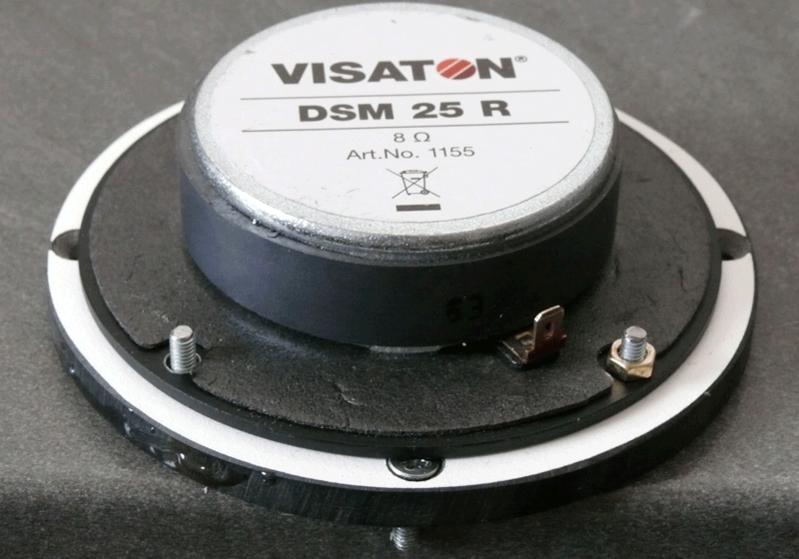

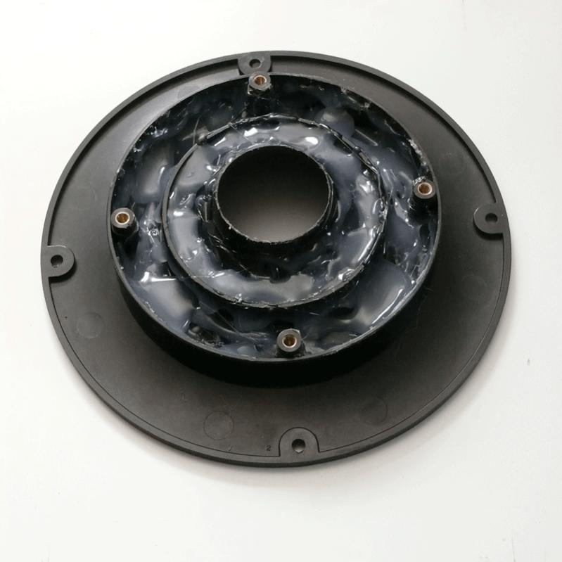

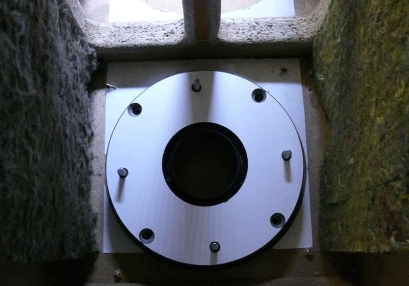

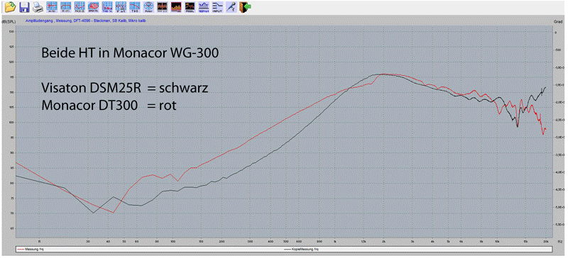

            Möchte hier noch auf die Hochtöner-Montage ein paar Infos geben.
            Der Unterschied zwischen einem WG-300 von Monacor und dem von Visaton 148R sind nicht nur die Außendurchmesser (M? 168mm, V=148mm) und die Trichtertiefe (M = 32 mm, V = 21 mm), sondern unterschiedliche Befestigungsabstände (klar, jeder will nur für sein System verkaufen). Das erforderte in diesem Fall einen erhöhten Aufwand.
            Betrachtet man diese beiden WGs, stellt man fest, außer der oben genannten Daten, daß das Visaton WG stabiler gebaut ist. Das heißt, dass das Monacor WG wesentlich anfälliger ist gegen Tieftonschwingungen. Daraus ist zu folgern, dass es stabilisiert werden muß oder in ein extra Gehäuse einzubauen ist. Gehäuse geht hier nicht. Am liebsten hätte ich es mit Epoxidharz ausgegossen – war aber nicht in ausreichender Menge vorhanden. Beim Befüllen mit Schmelzkleber muss man darauf achten, dass nur geringe Mengen mit den WG gefüllt werden da es sich sonst durch die Hitze verformt. Nach dem abkühlen die nächste Schicht. …

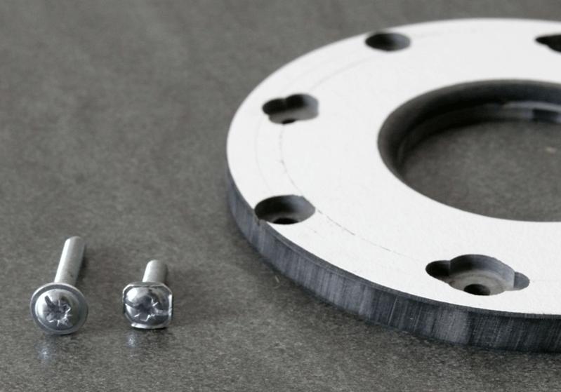

            Eine weitere Hürde ist der unterschiedliche Schraubbefestigungsabstand. Dazu habe ich eine 8 mm HPL-Adapterplatte gefertigt. Um den HT mit Muttern anschrauben zu können. Dazu habe ich „Gewindebolzen“ gefertigt. Flacher Schraubenkopf – Hammer - Fräser – Epoxidharz.
            Damit die Adapterplatte bündig ist, habe ich 2 mm vom WG abgefräst. Um sicher zu gehen dass der HT auch dicht anliegt, wiederum 1 mm Moosgummi dazwischen geklebt.
            Normalerweise bin ich kein Freund von solchen Kugelfuhren. Doch diesmal hat es mich gereizt diese Schwierigkeiten zu meistern.
            Das WG wurde geschraubt und zusätzlich mit Epoxidharz eingeklebt. Bei dieser Gelegenheit habe ich auch gleich 2 x die ganzen Kanten mit Epo eingepinselt.
            Nun weiß ich nicht wie der FQG mit einem Visaton-WG ausgesehen hätte. Das habe ich einfach verpennt vorher zu messen.

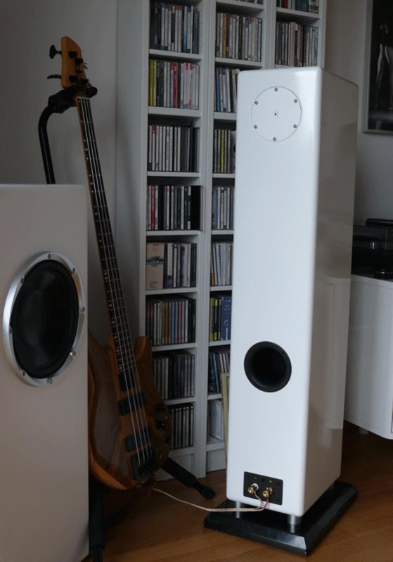

                Einen wirklich guten, stop, sehr guten Lack erreicht man nur mir 2K-Lack. Nach ca. 8 Stunden kann der Füller geschliffen werden. Zweimal gefüllert ist schon super. Das schöne daran ist, dass das Schleifmittel sich nicht gleich verklebt. Ich verwende Schleifgitter mit dem Staubsauger. Ohne Maske und Absaugung geht nix.

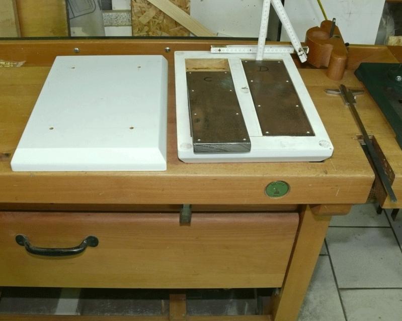

                Noch ein Bild zu den Sockelplatten. Diese wurden mit zwei Stahlplatten gefüllt. 2 x 12 x 31 (cm) ergeben ein Gewicht von 11,6 Kg. Die Sockelplatte wurden mit M6x90 Senkkopf-Schrauben befestigt in Rampamuffen. So bleibt die Box auch stehen.
                Die Sockelfüße sind aus Alu. Man könnte sie aber auch aus einem Holz-Rundstab, 30 mm Durchmesser, sägen und mit einem "Chromlack" besprühen. Natürlich in der Mitte ein 6,5 mm Loch für die Schrauben.

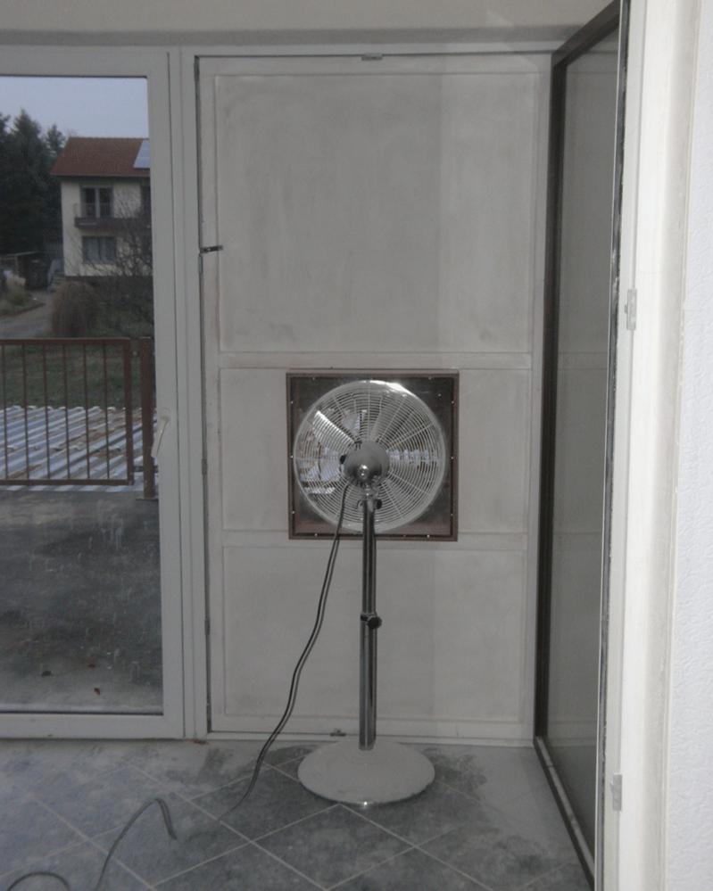

                  Wo hast Du das lackiert ?, sieht wie eine semi-professonelle Lackierecke im Obergeschoss aus.
                  Könnte ich gerade auch gebrauchen, aber selber bauen ist schwierig, kein Platz und brauche ich zu selten.
                  • Siegfried
                    • 09.07.2005
                    • 557
                    Hallo Jörg,

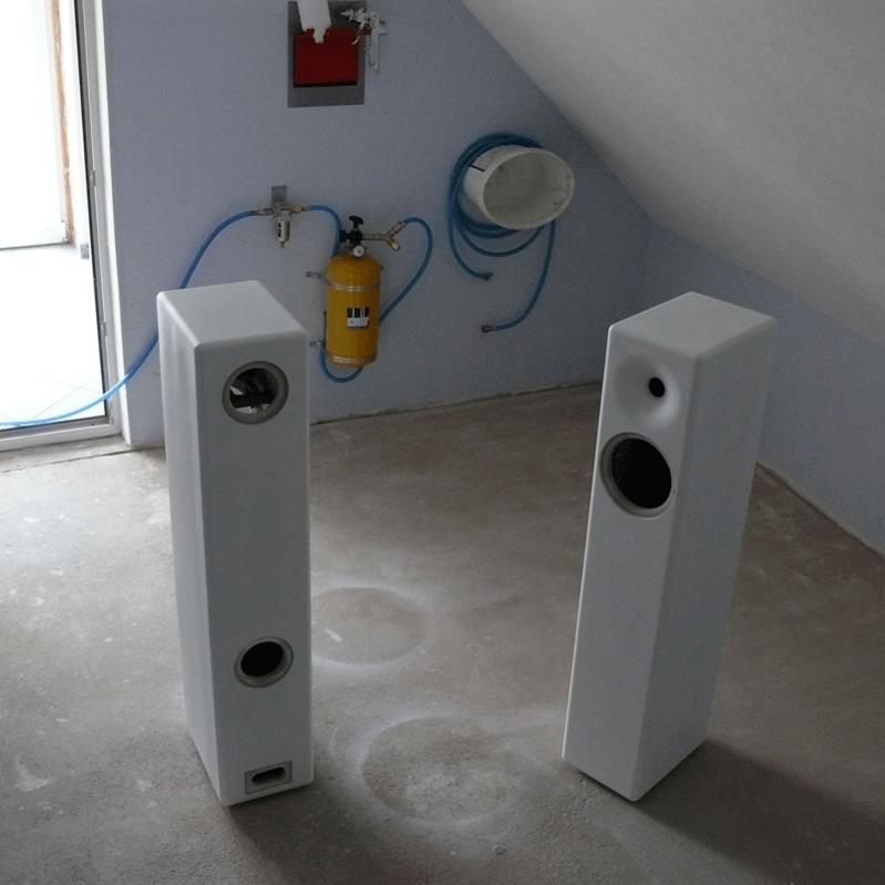

                    Zur Situation:

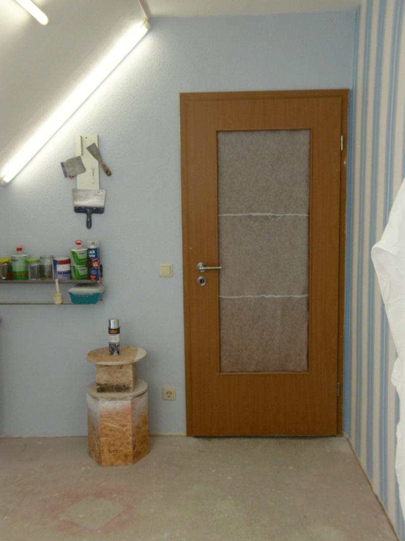

                    Da habe ich das seltene Glück, dass auf unserem Grundstück der Vorbesitzer in einem Nebengebäude sich eine Wohnung machen wollte. Nun ist er aber verstorben und es gab keine Baugenehmigung für diese angefangene Wohnung.
                    Als Hobby-Werkstatt zu nutzen ist das Ideal. Es ist ein Raum zum Löten, ein Raum zum Messen und ein Raum zum Lackieren vorhanden. Doch leider keine Heizung.
                    Als es noch warm war im Herbst hatten wir gemessen und lackiert.
                    Im Frühjahr bekommen die Boxen den zweiten und dritten Lackauftrag.
                    Um lackieren zu können habe ich für die Balkontüre einen Rahmen, mit Öffnung für den Ventilator, angefertigt (Plexiglas rund ausgesägt). Auf der Eingangsseite des Raumes war eine Türe mit Glaseinsatz. Das Glas raus und gegen Flies ausgetauscht. (3 Packungen Flies für den Küchendunstabzug aus dem Baumarkt zusammengenäht) Dadurch werden auch keine Insekten angesaugt, die es sich sonst auf dem Lack gemütlich machen. Wird der Ventilator abgeschalten, muß auch hier ein Flies oder Fliegengitter für 2 Stunden eingesetzt werden.
                    Der 2K-Lack ist nach 2 Stunden staubtrocken.
                    Im Untergeschoß (Garage) steht ein 50L Kompressor.
                    Ein Kondensat-Filter und ein 10L Behälter verrichten hier oben ihren Dienst.
                    Spritzpistole mit 1,4er Düse für ca. 60€ und eben die Füller, Lack, Härter, Verdünnung, Küchenwaage und die anderen Kleinigkeiten. Wichtig ist natürlich ein Staubsauger.
                    Vielmehr gibt es eigentlich nicht.
